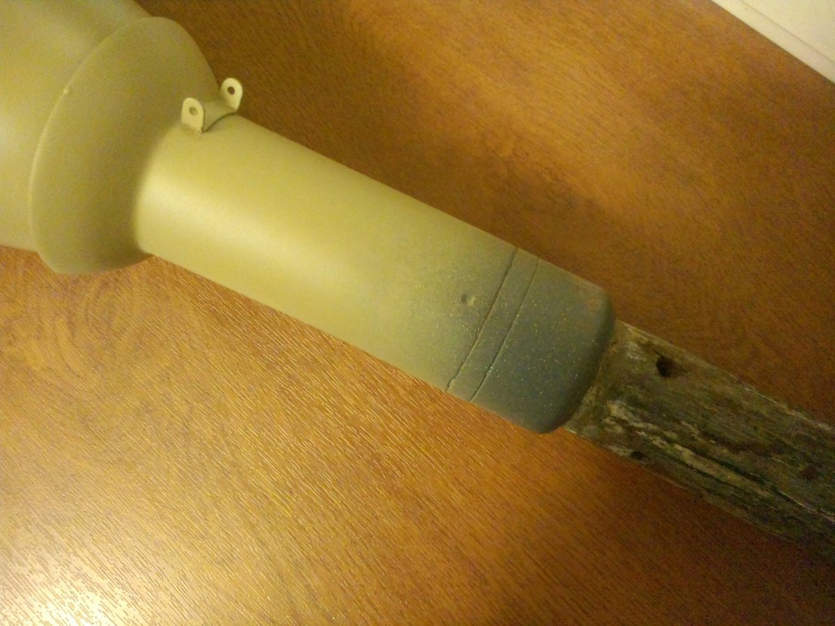

    Заглушка готова. Чуть зістарив і з середини.
    Примітка. Якщо заглушка спадає з макету то можна підклеїти з внутрішньої сторони ще пару оборотів паперу, з якого і робилася заглушка, цього взагалі замітно не буде. А у випадку якщо не налазить на трубу то з легкістю можна шліфанути, шліфується на ура.
    Розміри на жаль дати не можу, сам робив по фото. Поділився чим міг. Панцерфаусти можуть бути різніх моделей але техніка виготовлення заглушок одна і таж, мотати краще зразу на свій макет перед тим обтягнувши край труби харчовою плівкою в один слой.

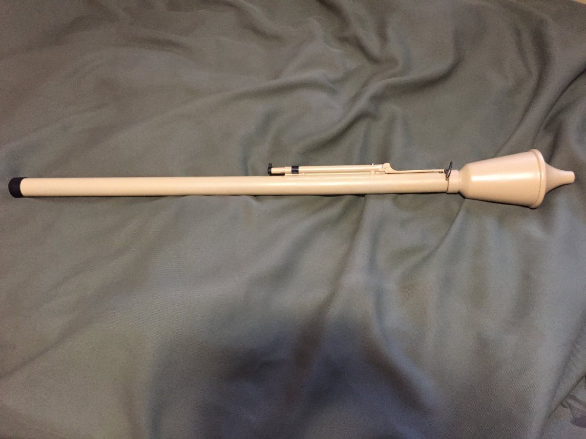

    Доброго дня .За допомогою вашої теми і тем 663 ,майже закінчив свій зразок .Залишились написи і інструкція.Дякую за допомогу.

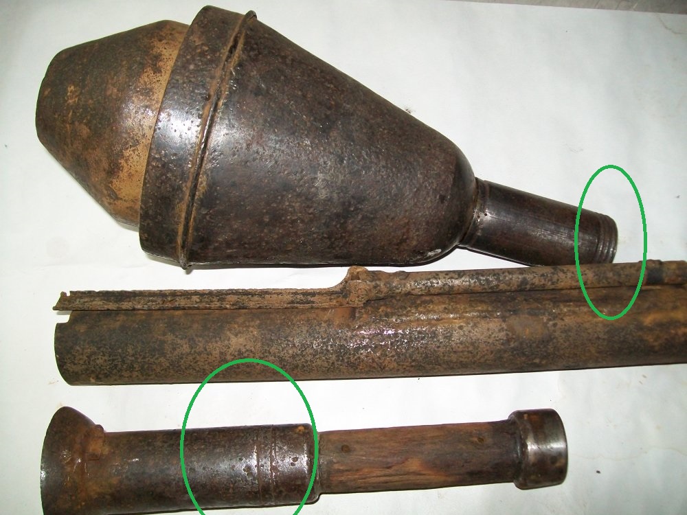

    Знает ли кто нибудь как крепится голова Панзерфауст 30 Gross(Большой) к хвостовику?
    На стакане головы есть резьба. Резьба вставляется в хвост и закручивается.
    Что в хвосте цепляет резьбу головы, завальцовка или точечная проштамповка (шип)?
    Сколько витков резьбы если резьба и какое количество точек если точечная проштамповка.
    Видеть в действительности не приходилось. Есть ли где фото?
    Благодарю!

    Будет время гляну

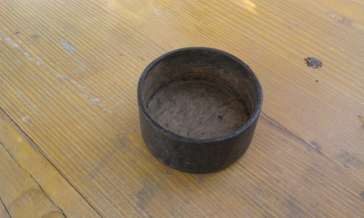

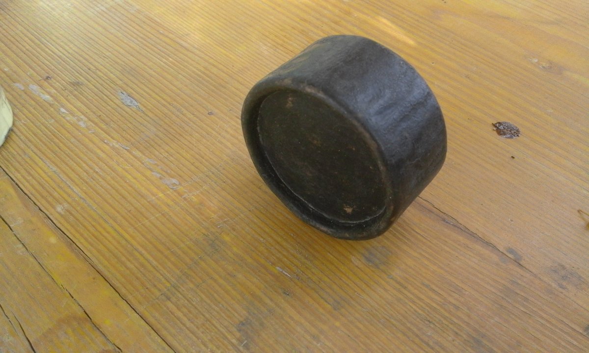

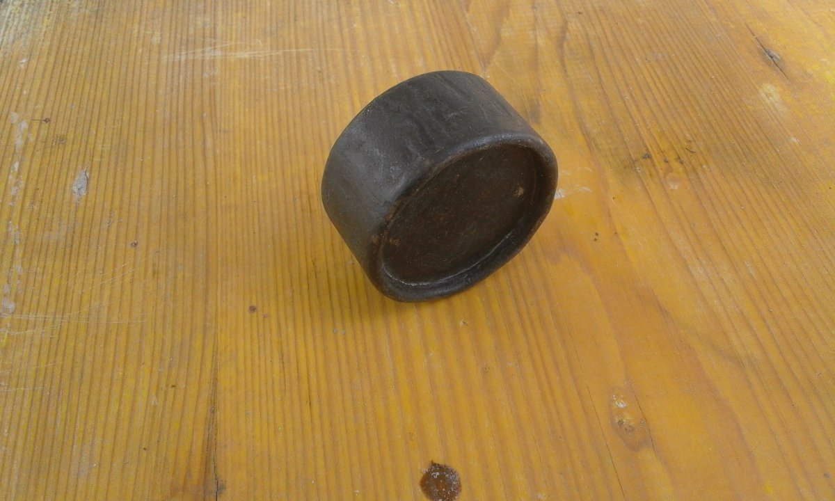

    IMG_20201015_002140.JPG - Всьго таких там по коло 3 шт.

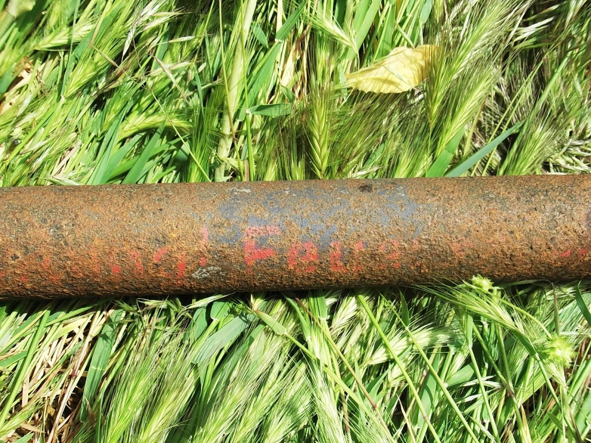

    Хорошая, познавательная тема. Пусть тут будет мультик про начинку и принципы работы.
    Woldemar M. подобається це.

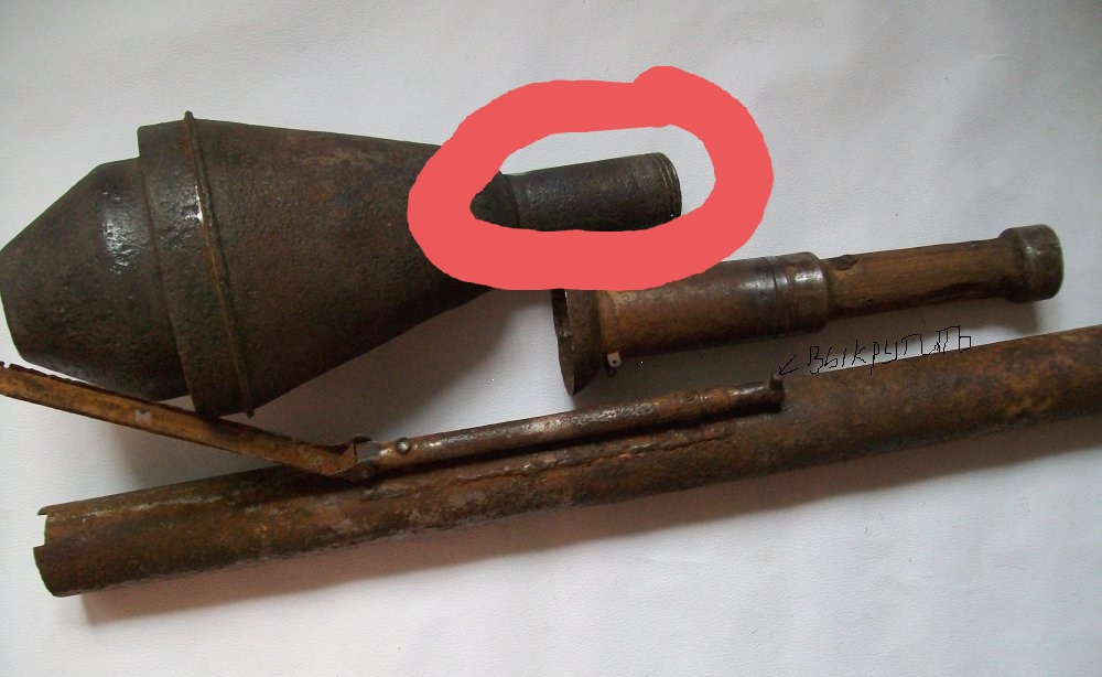

    Приветствую, камрады. При разборе шестидесятки трубка головы(которая красным обведена и держалась на точечной сварке) обломилась и осталась в стакане воронки. Фото из этой же темы, для понимания. Схвачено ржой и плотно захрясла там. Чем получше пролить, чтобы расшевелилось? И главное, как ухватить эту трубку, чтобы пошевелить, ведь она осталась в стакане и не торчит? И второй вопрос- как голова на две половины разбирается? Там обе части на резьбе(если да, то опять же, чем расшевелить резьбу?) или намертво завальцованы и не половинятся?
    Если кому какие размеры по голове или трубе нужны, спрашивайте, замерю.
    Размеры пластин стабилизатора: у 60m- 75х100мм; у 30m- 40х55мм, толщина 0.25-0.3мм. Если кто не знает, где взять металл, я делал так: покупал у тех, кто изготавливает подшлемы для немецких касок. Там три пружины в ободе, и мастера для них берут пружинную сталь в рулонах как раз 0.3мм и распускают ее на узкие полосы. Просите, чтобы вам перед этим отрезали сколько надо. Я таким манером взял пружинную сталь 65Г, правда, она сырая, ее все равно нужно закаливать.

    Голова завальцована. Могу дать фото.
    Трубу только греть и охлаждать. Так расшатаете внутреннюю от ржавчины. А потом пробовать выбивать наставкой длинной.

    Просто попадались иногда такие фото, думал, что голова разборная, а это их просто болгаркой разрезали получается. DSC00024.JPG.jpg DSC00025.JPG.jpg
    А наставкой как подлезть? У стакана же дно заглушено. Ладно, в общем принцип понял, буду пробовать, спасибо
