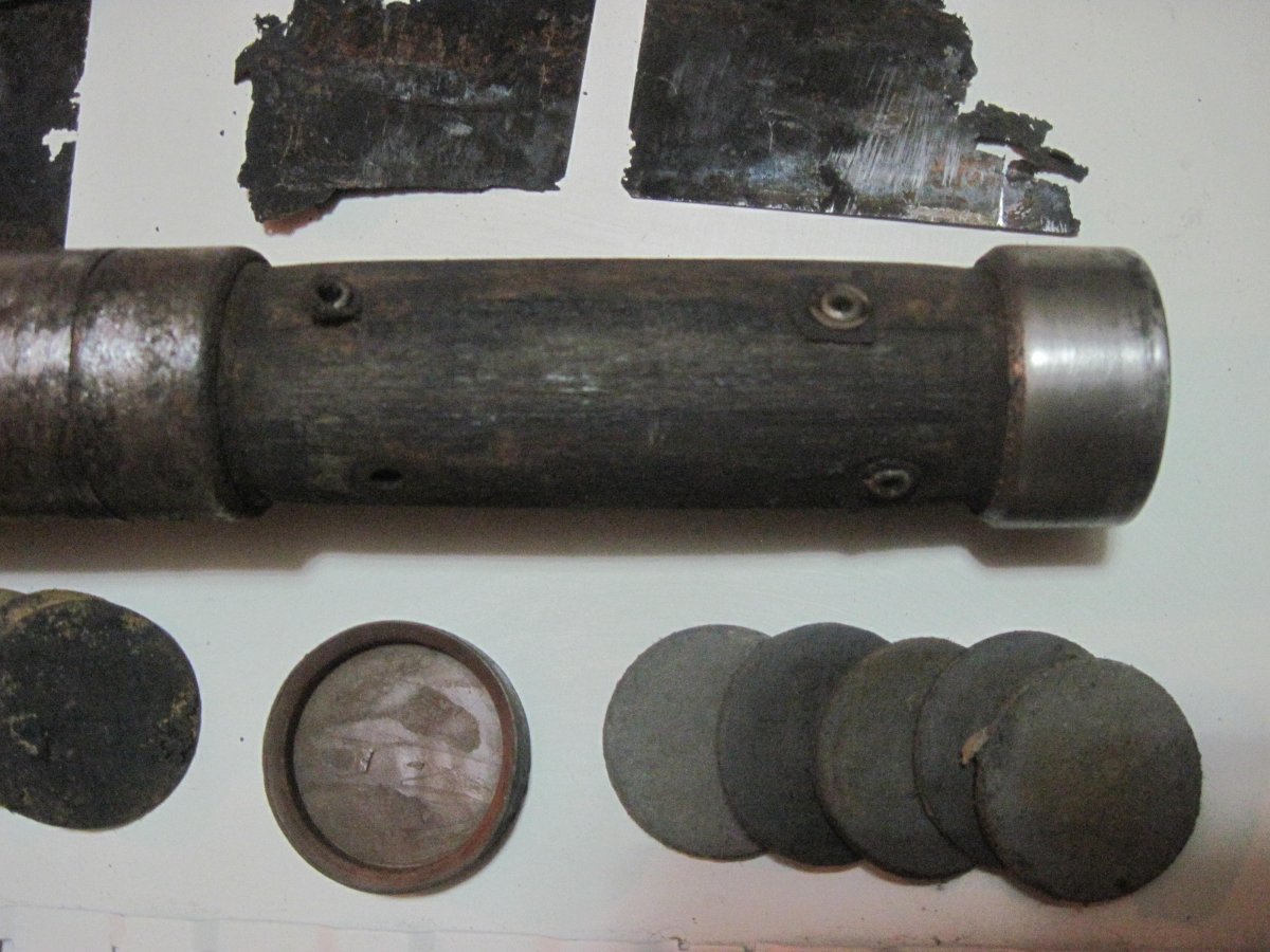

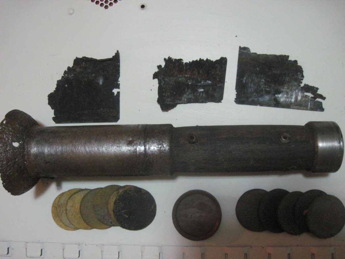

    Вдалося дістати хвостову частину.Дерево чудово збереглося.А от стабілізаторам не пощастило.Що не дивно,товщина металу як у безпечного леза.Також вибив резинову пробку і картонні пижі .Сам стакан вишибного прикипів до стінок труби.
    valerka та 663 подобається це.
  9. корней
    корней Stabsfeldwebel
    44
    67
    743

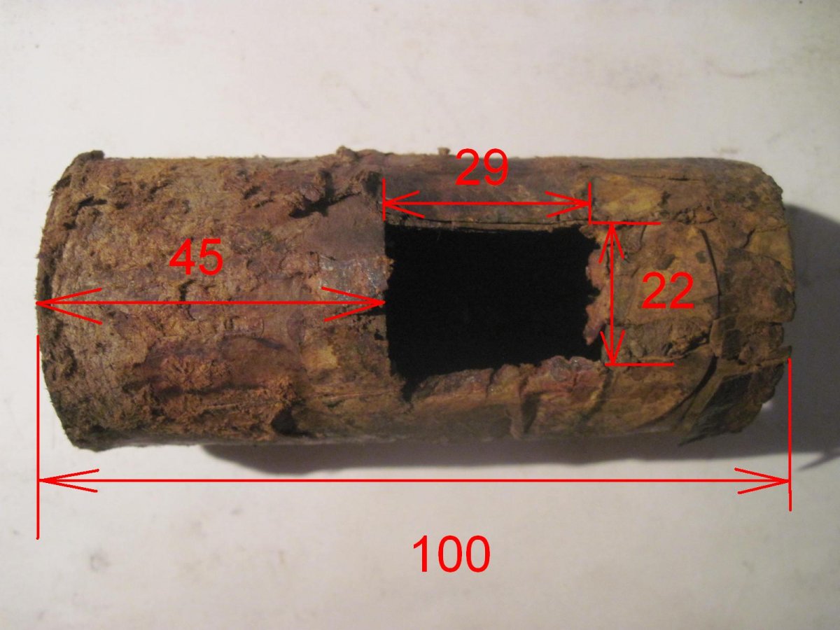

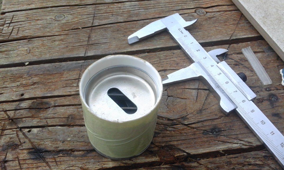

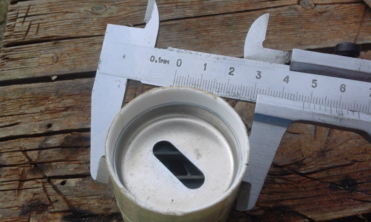

    Вдалося максимально бережно,наскільки це було можливо,витягти стакан вишибного.Зробив усі заміри.Можливо це стане комусь в нагоді для створення максимально комплектного макету.Сам корпус складається з двох циліндрів..Довжина більшого 100мм,діаметр 43мм.Товщина картону близько 2мм.Менший довжиною 45мм.щільно входить у більший.Обидва циліндри заглушуються пижами.Торець більшого був схоже заклеєний паперовим диском,краї якого заходять на боки десь на 1см.На іншому кінці нічого подібного не помітив.Запальний отвір22х29мм.теж заклеєний паперовим диском діаметром 55мм..Оскільки картон трохи пострадав від часу розміри можуть бути не точні,підкоректуйте хто в курсі. IMG_5385.jpg IMG_5380.jpg IMG_5381.jpg IMG_5383.jpg IMG_5384.jpg IMG_5386.jpg IMG_5388.jpg IMG_5390.jpg Копия IMG_5389.jpg

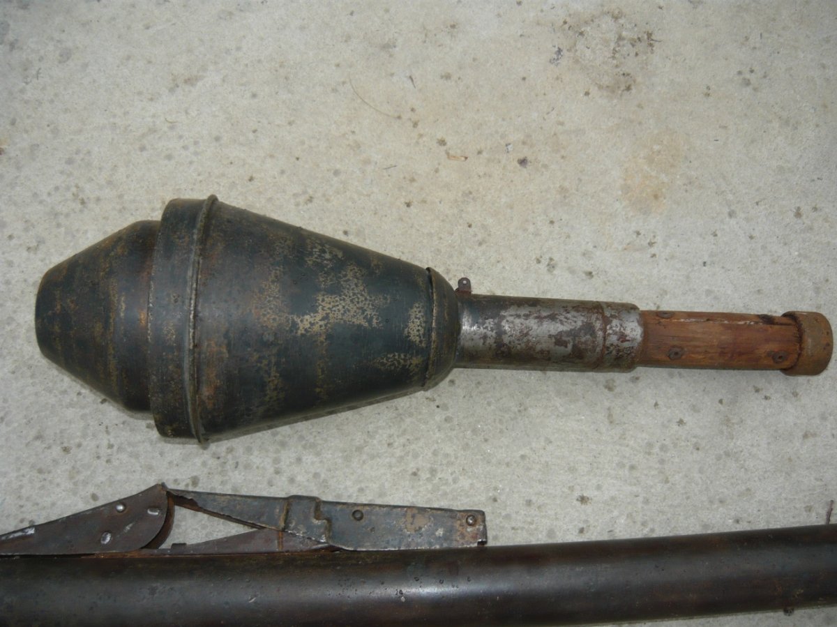

    Всем привет! Если кому нужна правильная надпись на трубупанцефауст 30. 《Achtung! Feuerstrahl ->》...Я перерисовал с оригинала. Немного кривовато, но шрифт самый правильный.
    Сделал с нее трафарет для своего ммг фауста. Пользуйтесь.
    С ув. Владимир.

    Вот моя "булава Ватамана" ждет реставрацию. Позже выставлю фото в процессе.
    Очень нужны хорошие фото штампов черных, гос приемки и тому подобное. Инструкцию на саму гранату делать не буду, так как были вариан

    Сегодня произошло воссоединение...

    Вам что не нравится в моих словах? Воссоединение - в смысле приварил корпус гранаты к чашке стабилизатора.

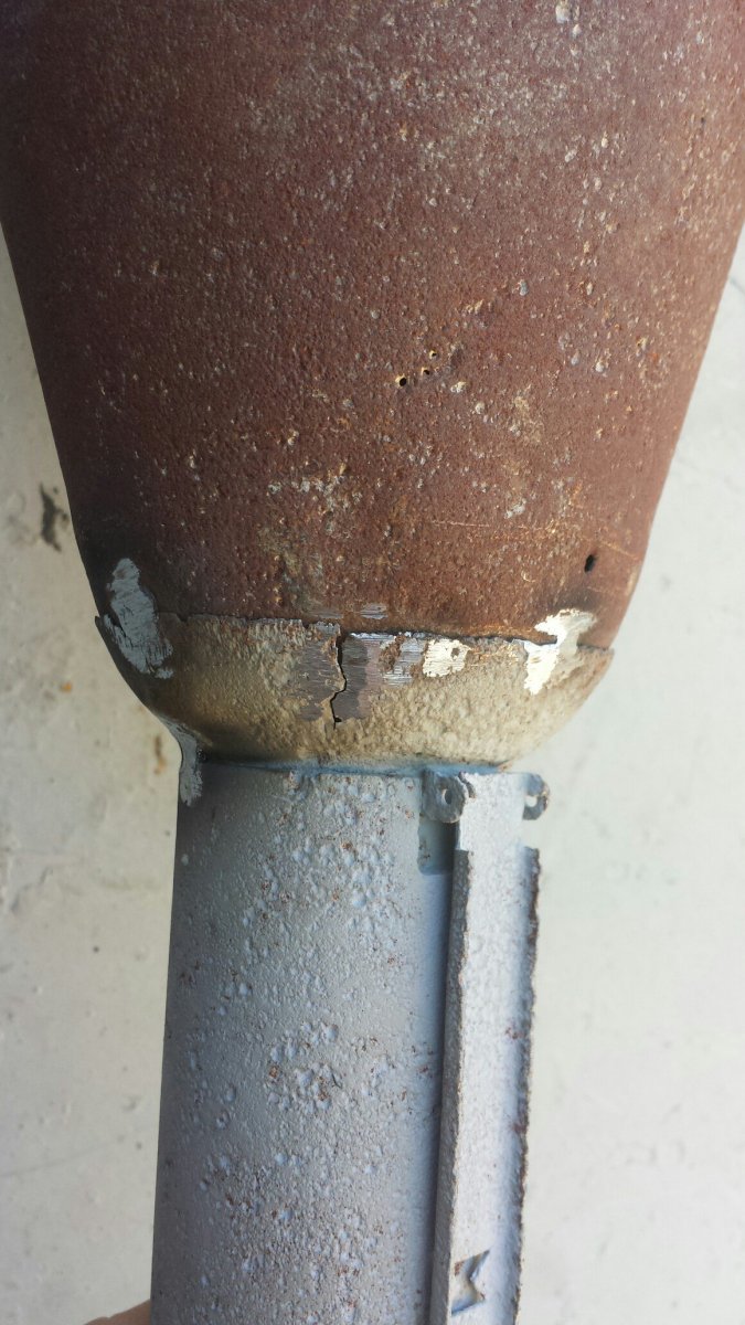

  18. Woldemar M.
    Woldemar M. Oberst
    4.220
    Bessarabien

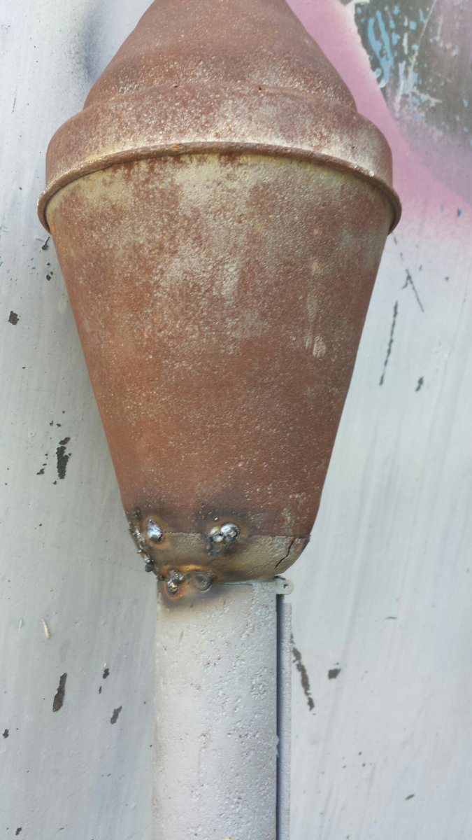

    Товарищи. Приварил, потому как по иному не было возможности... хотел прихватить изнутри. Стабилизатор не выбивался ни в какую - закис там напрочь. Чашка деформирована была, две трещины, выравнивал ее.
    Ну и мне не особо нужно, чтоб граната вытаскивалась из трубы, хотя было бы отлично, но не смогли выбить из трубы хвост. А капли сварки спецом - для видимости, чтоб лишних вопросов у некоторых не было на мероприятиях. Внутри пустой бошки болтаются подшипники - тоже для того, чтоб показывать некоторым, что ОНО пустое. В месте расположения вышибного - отверстие
    Сей девайс был подарен мне на ДР в таком расчлененном виде. Я только отпескоструил, загрунтовал и теперь заварил.

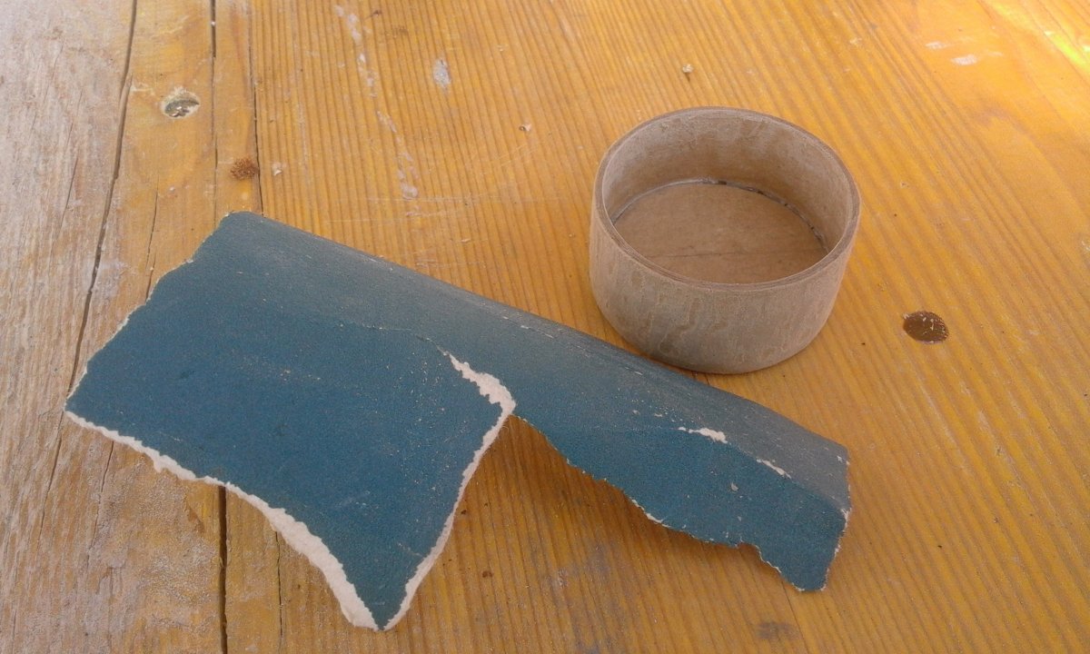

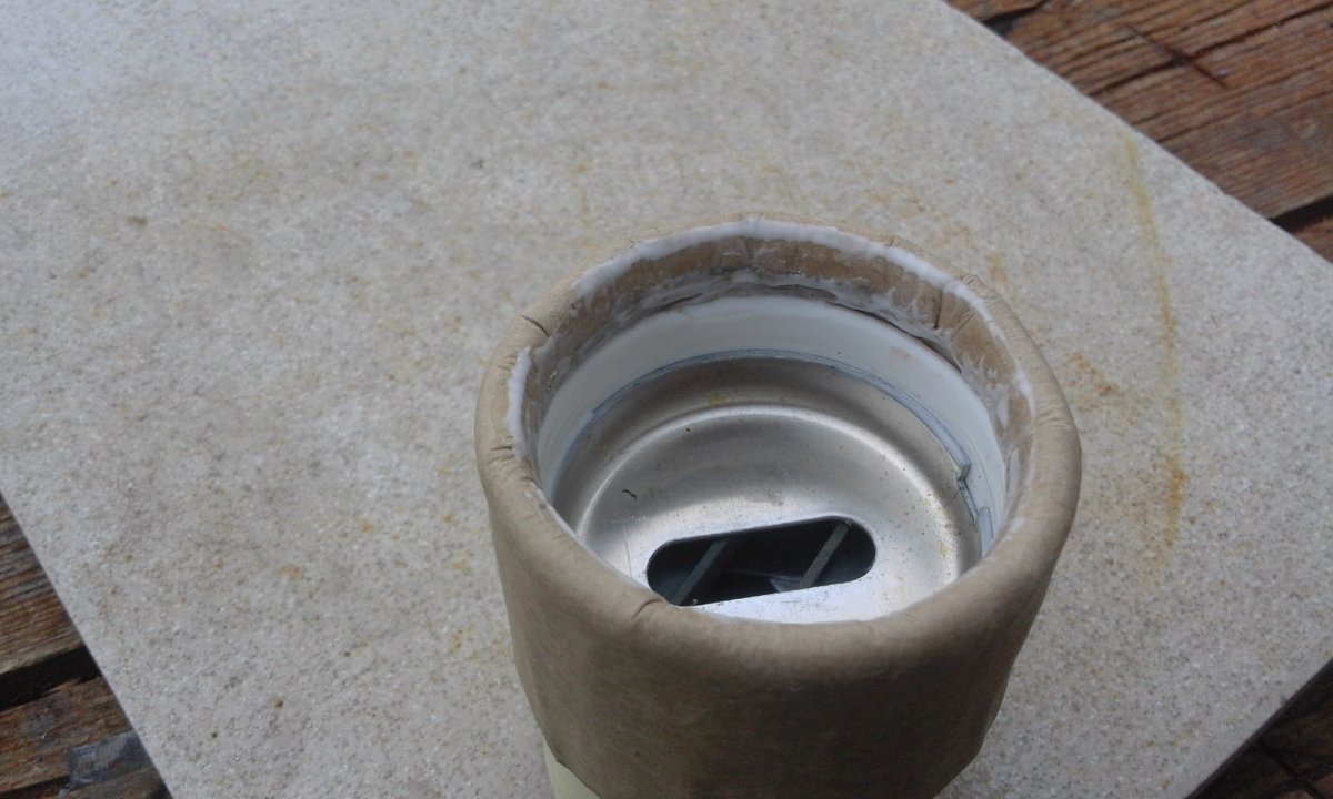

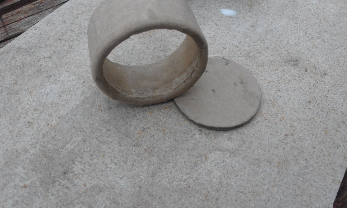

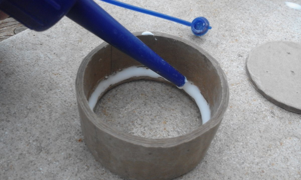

    Добавлю у тему чуть інформації якої тут не було. А саме по виготовленні заглушки. Зразок заглушки на першому фото.
    Я робив заглушку на трийцятку велику, труби під рукою не було то я зімітував кусок ртуби з підручних матеріалів, зліпив з чого було. Товщина труби відома це 48мм. Зробив чуть тоньшу, тому що в мене копанина і чуть шліфована а потрібно щоб пробка не випадала а трималяся туго.
    valerka та Okrygenec1942 подобається це.
  22. 663
    663 ✠ Moderator
    17
    7.598
    Україна.

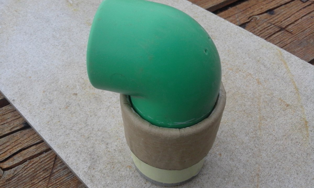

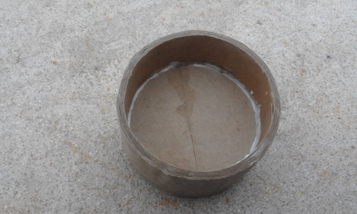

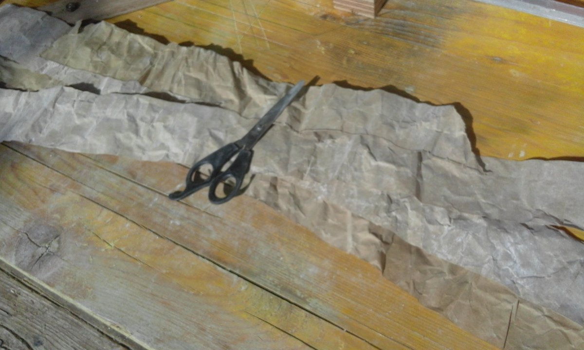

    1. Нарізав стрічок з мішка від цементу.

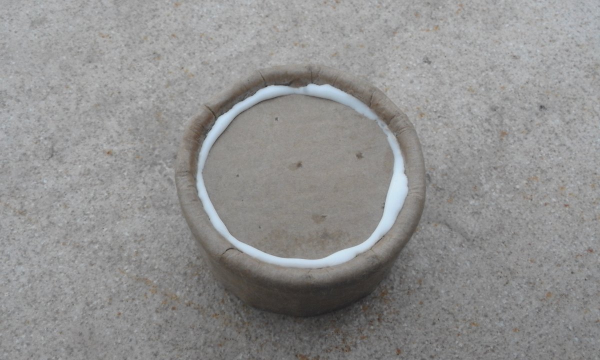

    2. Промастив клейом на основі ПВА та намотав на трубу. Після того як намотав підходящу товщину, підтягнув намотану частину на 7мм приблизно вище та зробив загин під 90 градусів.

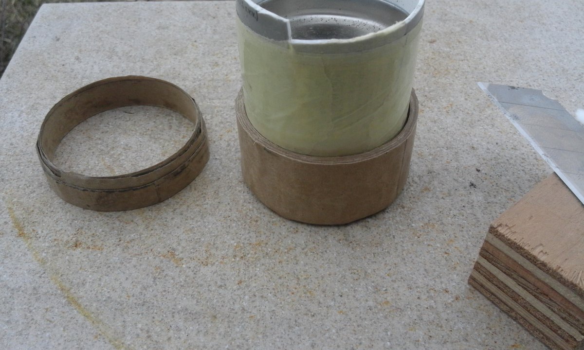

    3. Зняв заготовку з труби та промастив клейом з середини там де повинен бути загин.
    4. Довів загин так щоб він склеївся з внутрішньою стінкою та зафіксував трубкою. Просто вставив кусок труби, в даному випадку це коліно від водопровідної труби. За рахунок цього получилася хороша форма загину.
    5. Залишив на мінут 15 сохнути.
    6. Тим часом склеїв з десяток листочків до купи та вирізав з них заглушку. Відмальовував з труби на яку намотував стінки заглушки.
    7. Поставив ще чуть підсохнути, пока робив інші справи.
    valerka, ALEKS81, Okrygenec1942 та 2 іншим подобається це.
  23. 663
    663 ✠ Moderator
    17
    7.598
    Україна.

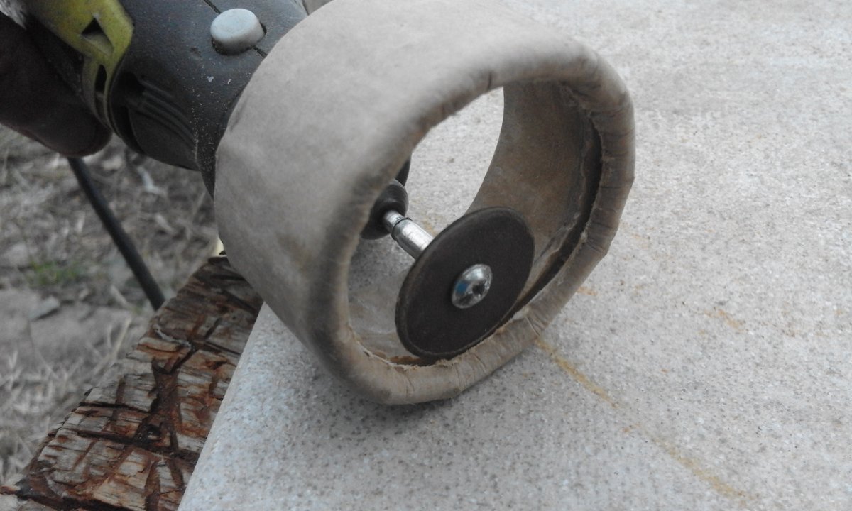

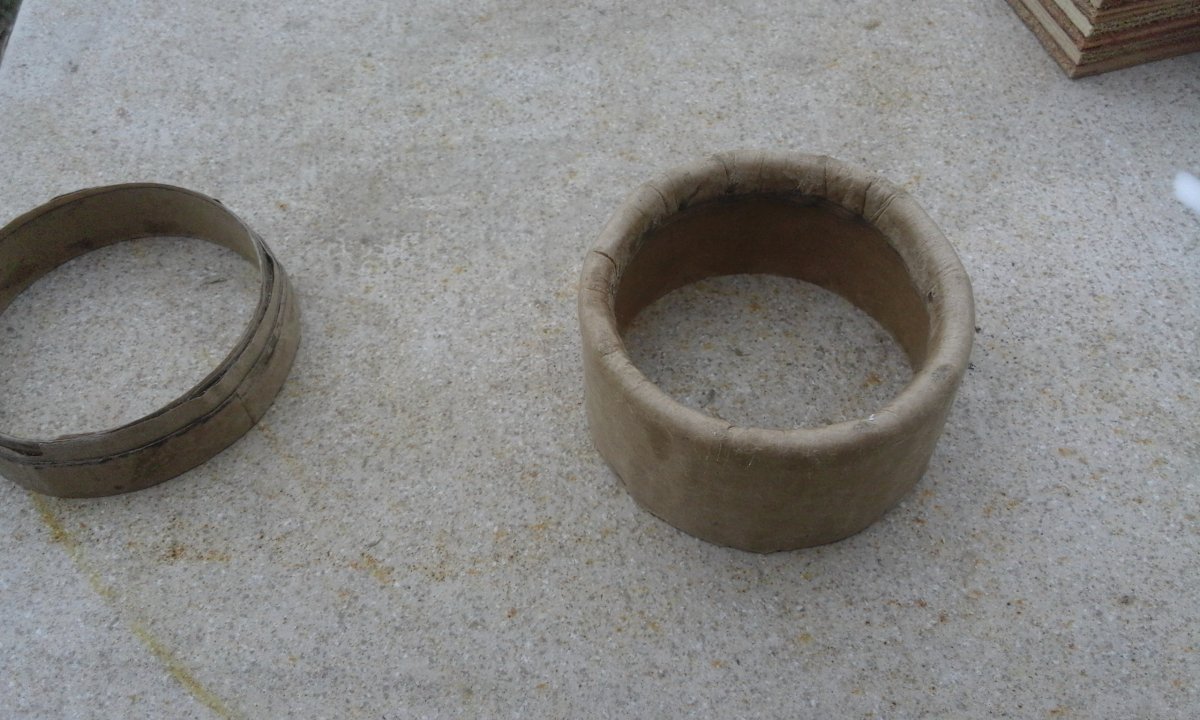

    1-3. Після того як чуть підсохли заготовки, підібрав брусочок, приложив лезо ножа та провів по колу заготовки прорізавши стінку. Пройшов біля трьох раз та прорізав наскрізь. Стінки готові.
    4-6. Дремелем по колі з середини обрізав загин. таким чином получилася більш правельна форма загину з хорошою стінкою для прилягання заглушки. Лишнє зачистив ножем.

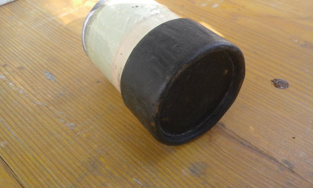

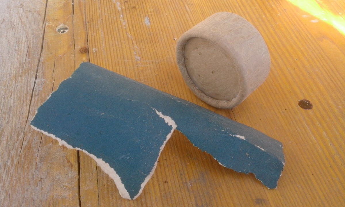

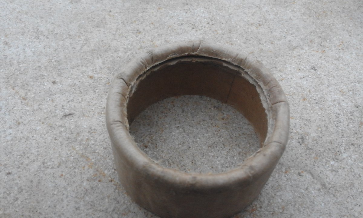

    Склеїв деталі до купи та залишив сохнути до слідуючого дня.
    valerka, ALEKS81 та Okrygenec1942 подобається це.
  25. 663
    663 ✠ Moderator
    17
    7.598
    Україна.

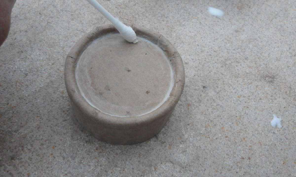

    Після того як добряче просохне вся деталь, її можна прошліфувати придавши більш красиву форму, чи просто згладити кути. Шліфуєтьс що фанера.
  26. 663
    663 ✠ Moderator
    17
    7.598
    Україна.

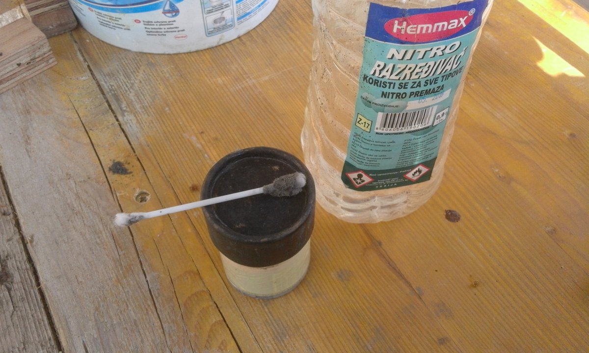

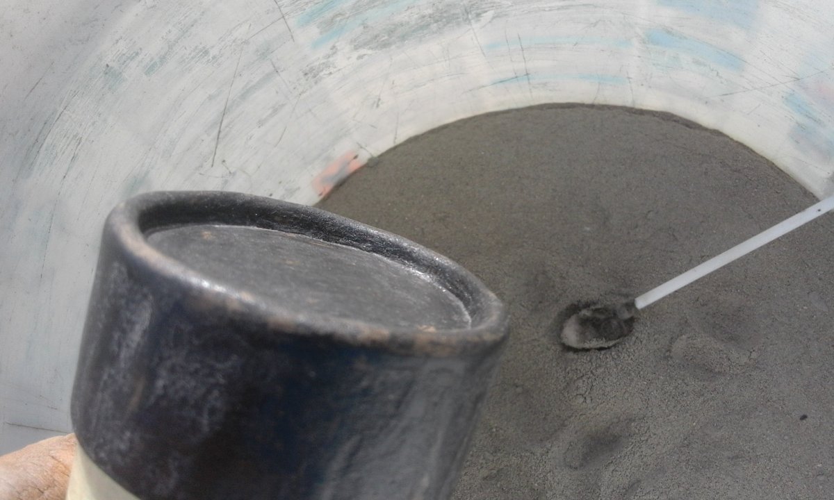

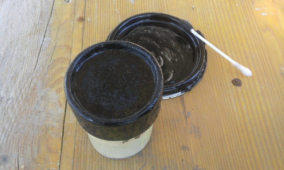

    1. На фініші заглушка фарбується у чорний колір. О скільки заглушка у мене на макет та на стінку то я її зразу старив, реконструкторам цього звісно робити не потрібно бо вона сама зістариться після першої реконструкції.
    2. Через пів години після пофарбування промастив по ще липнувшій фарбі цементом, стало чуть сивоватим відтінком без блиску. (можна протерти і порошнечию з машини, любий мілкий пил підійде).
    3. Зімітував потертість змивши чуть фарби (на кутах та загинах) розчинником на ватній палочці.
    valerka, ALEKS81, Okrygenec1942 та ще 1-му подобається це.
