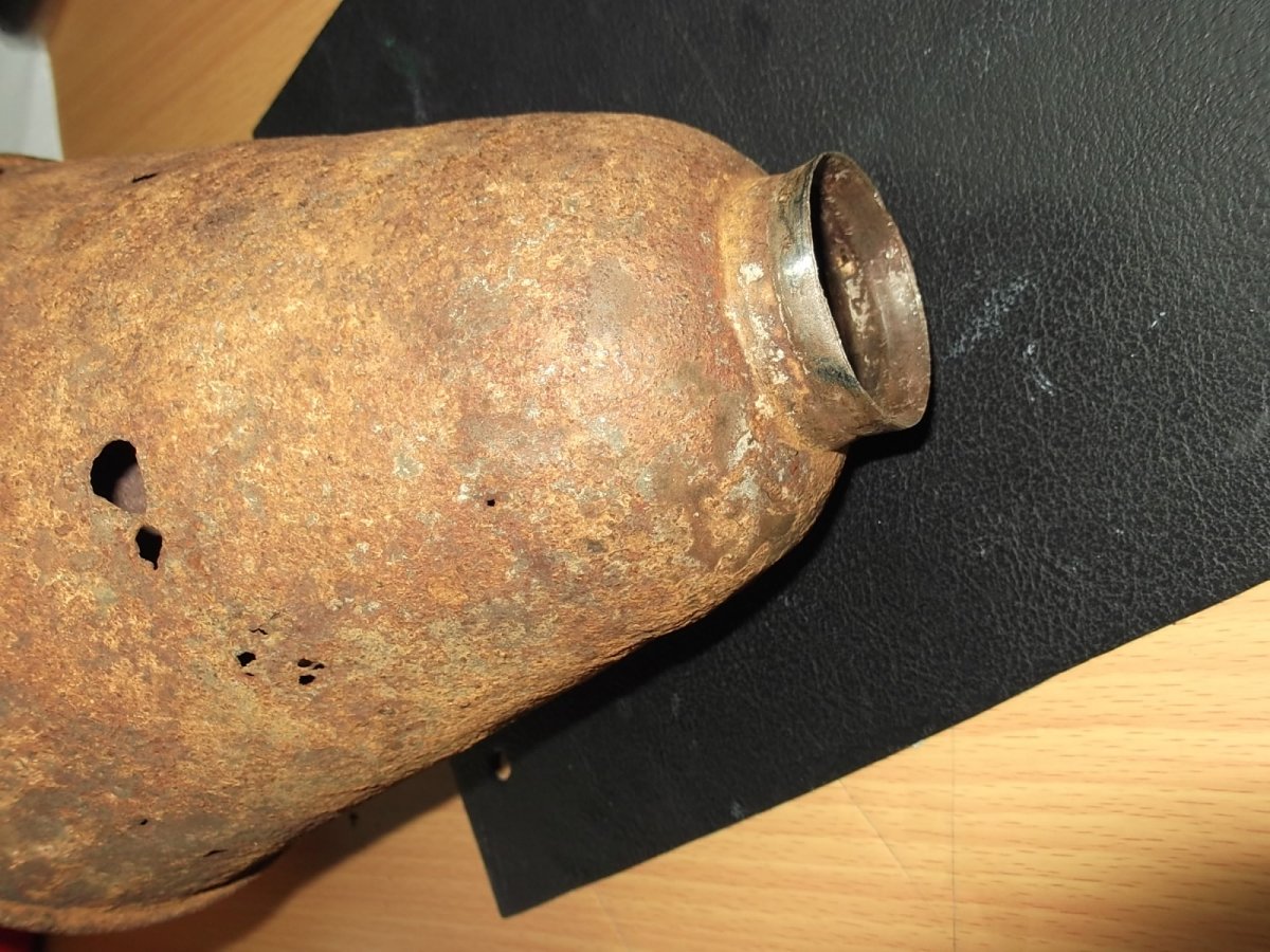

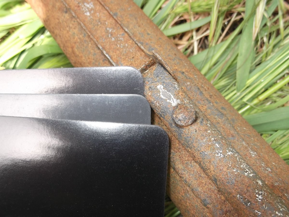

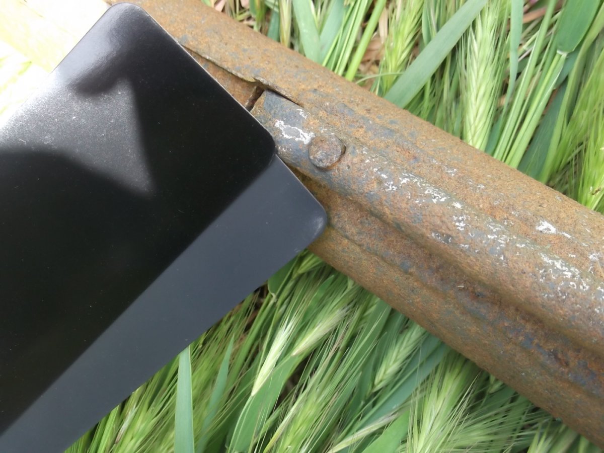

    DSCF4080.JPG Бошка к стакану стыкуется при помощи контактной сварки в четырёх местах по кругу углубления завальцовки.

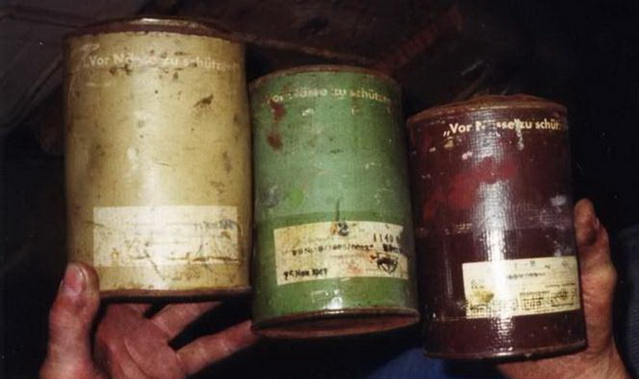

    Моделисты говорят что это RAL 7028(Dunkelgelb). Свериться нет возможности так ли это , т.к. таблица притерпела кое-какие сокращения цветов и этот цвет был удалён. Но мне кажется добиться хоть ПРИБЛИЗИТЕЛЬНОЙ схожести смешав сегодняшний RAL 1001 + 1020 только ещё чуть темней.
    Сам цвет можно намешать используя краску: БЕЛЫЙ, ЖЁЛТЫЙ, ЧЁРНЫЙ, ОРАНЖЕВЫЙ(два последних цвета используются в минимальных дозах)
    чч.jpg Самая первая банка на фото это оно. Это Очень часто встречающий цвет.
    Наблюдал другие отклонения этого цвета, быть может это вызвано от воздействия почвы или корозией металла на краску.

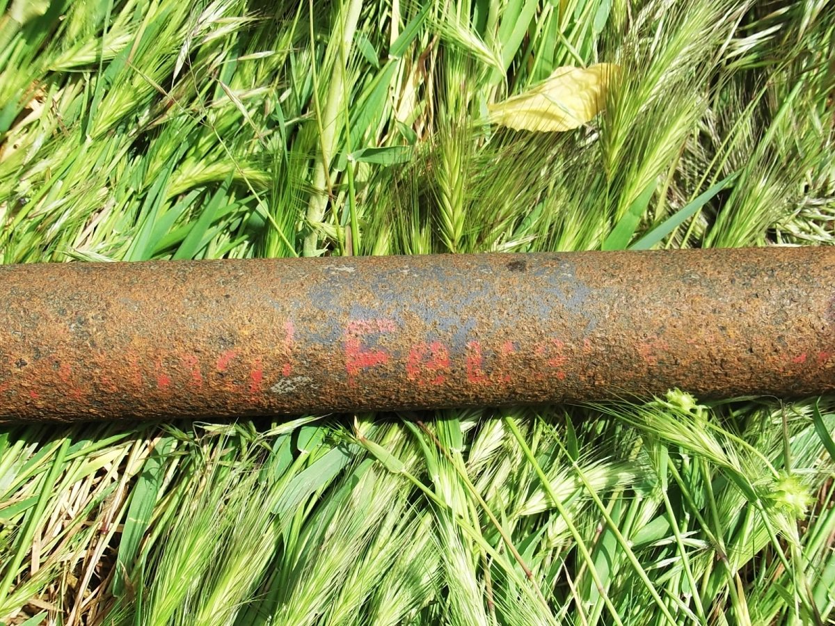

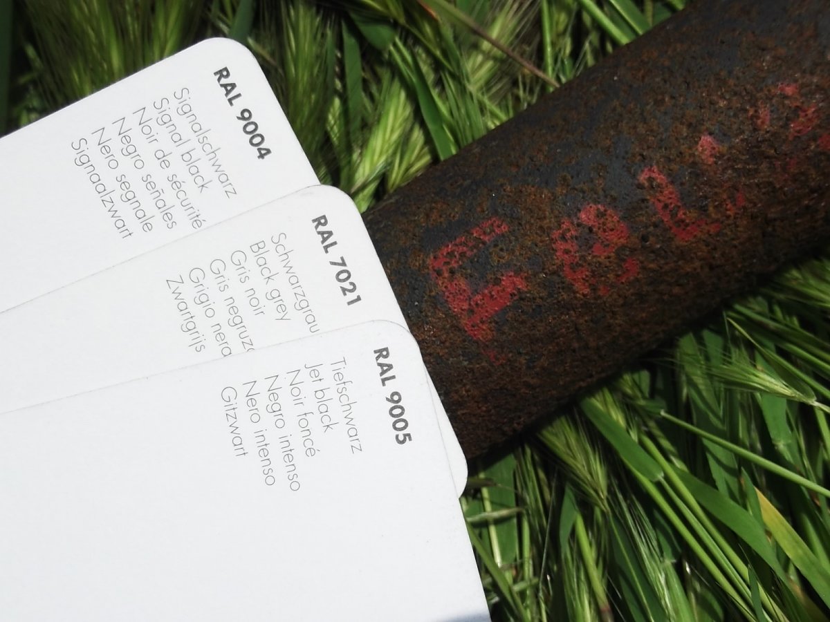

    Предложу ещё вариант окраса фаустов.

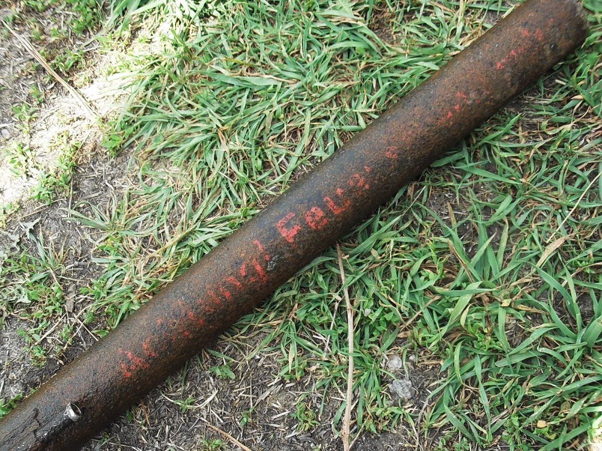

    DSCF5127.JPG недавно мыл трубу в лимонке и проявился вот такой редкий в чёрно-сером окрасе - цвет RAL 7021.

    ral7021__024602800_1002_08112010.png Хотя цвет краски RAL 7021 в первой половине войны был широко распространён. им красили чуть ли не буквально всё. Весь инвентарь от разных патронных коробок, ящиков, пеналов, наземной техники, самолётов и заканчивая люфтовыми касками.
    aHR0cDovL2dlcm1hbndhcmhlbG1ldC5jb20vd3AtY29udGVudC91cGxvYWRzLzIwMTAvMDEvMzA1LmpwZw.jpg
    Зато с середины 43г этот цвет уже редкость, заводы перешли на песочный окрас. Но чтоб фаусты которые поступили в войска под конец 43г это как-то неожидано такое встретить:).

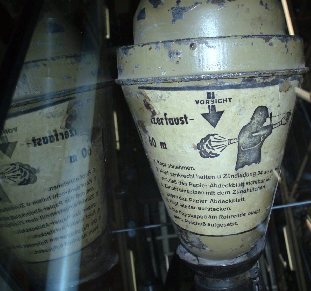

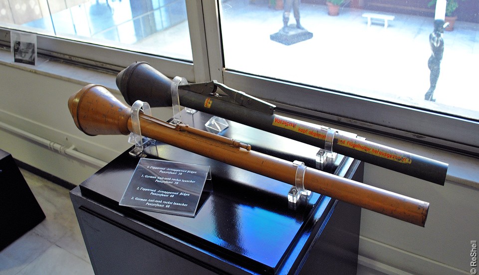

    Серый фауст из музея в Афинах.
    alex-kv, stalker747, Topaz81 та ще 1-му подобається це.

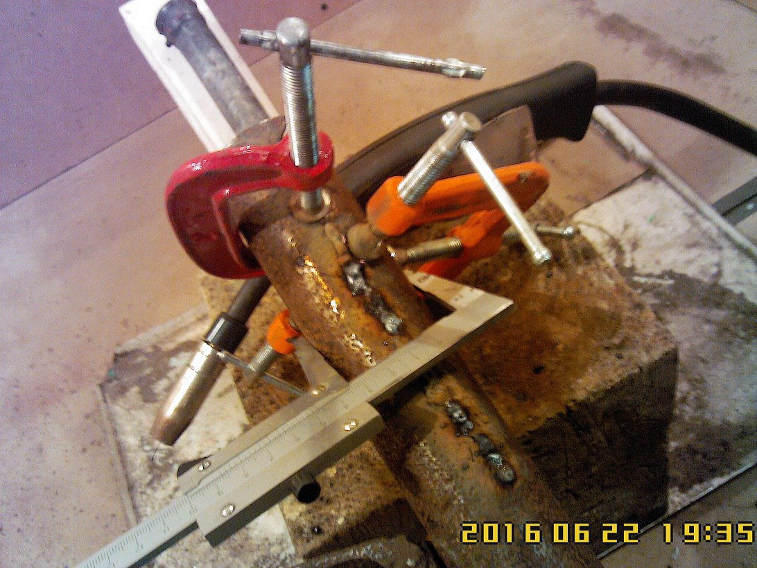

    Теж маю проблемку:Як дістати хвостову частину з оперенням з труби? Тільки різати?Якщо без операції не обійтись,то як?Вздовж? на яку довжину?
  13. Telfer1934
    Telfer1934 Gefreiter
    80
    Если резать, то вот так, как на первом фото. Чтобы не пилить и не варить лишнего, пропил лучше сделать сначала на половину длины стакана, попробовать извлечь, если не высвободится, то пропилить еще. Извлекать проще всего засунув какой нибудь ломик с тыльной стороны трубы. И дальше постукиваниями...
    Варить трубу потом тяжко, ее нужно правильно собрать, внутри все сопли сошлифовать.
    А прежде всего, до пропилов, стоит попробовать адски нагреть трубу в районе хвостовика, и резко остудить в холодной воде, так несколько раз. Керосин и ВД40 в помощь.
    И конечно же, нужно убедиться что позади хвоста отсутствует черный порох, это самым первым делом.

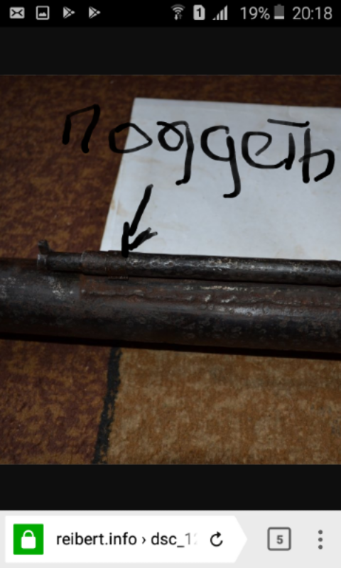

    Господа. Как ращобрать спусковой механизм на кляйне?

    Выкрутите что указано на фото выше,далее снять крышку.И далее все пойдет,пружина,ударник,кнопка.Будут вопросы,задавайте.Разбирал такой механизм и довел до идеала.

    Надо открутить винт,на фото указал какой.Крышечка снимается,не откручивается.Надо еще стопорное пружинное кольцо снять на фото укажу какое
    hanter та SLB-2011 подобається це.
  23. Schmitz
    Schmitz Stabsfeldwebel
    592
    Кольцо надо поддеть отверткой и оно если не тухлое должно сняться вверх и все вытягивается назад одно за другим
