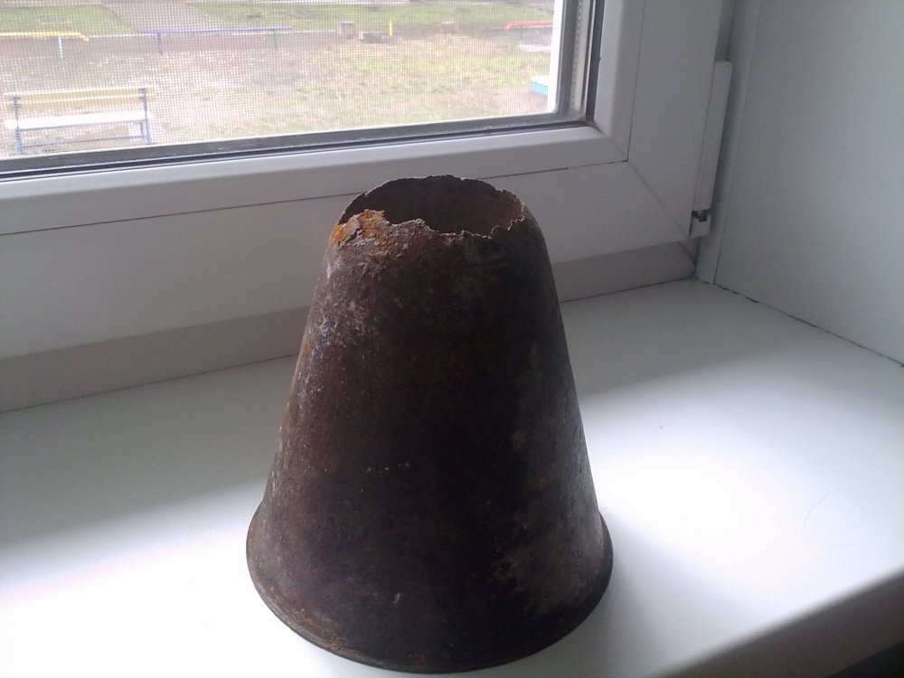

    В мене 30тий якщо не помиляюсь,хочу попробувати відреставрувати і незнаю навіть чи потрібна ця горловина? якщо нестріляний то прийдеться відрізати бо вона згнила і майже нетримается

    Эта горловина есть хвостовая часть с оперением от бошки и фауст Ваш не стреляный. Трубу придется разрезать чтоб извлечь хвостовик.

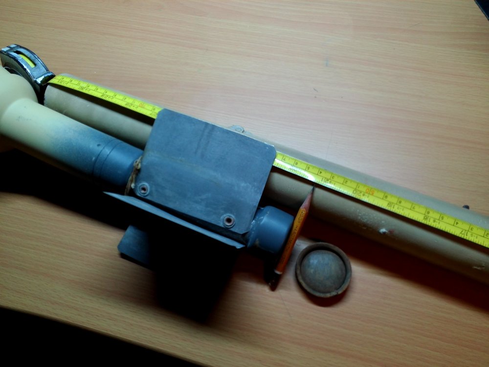

    Вышибной заряд можно легко проверить замером через тыльную сторону трубы. Если замер от заднего края трубы будет около 53см, то это и будет тот резиновый пыж за которым начинается хвостовик. downloadfile-9.jpeg Ну а если производимый замер недоходит до 45см или в этих пределах, то там остался вышибной заряда.

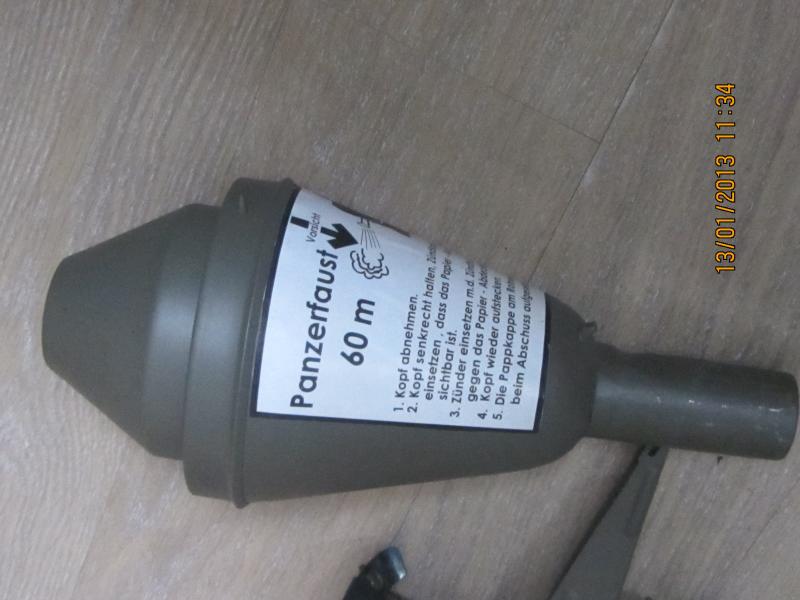

    Инструкция на голове - это, конечно же, красиво! А кто-то видел, вообще, инструкцию на голове фауста 30м? Я имею ввиду - оригинальную...

    На Кляйне и большой 30ки(ГРОСС) выпуска 43г. ни разу не встречал, а вот по выпуску 44г. могли быть несколько вариантов их нанесения. Только неизвестно толи середина 44г. или под конец 44года их ставили.

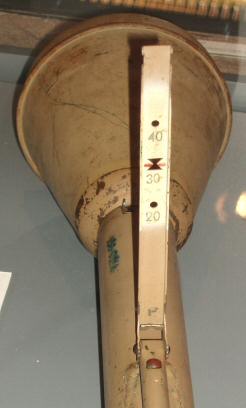

    february-1945-german-soldier-armed-with-faustpatronome-1.jpg IMG_20150510_123025.JPG В Одно время с наклейкой вели и другие новшивства это дополнительные целеуказатели panzer01.jpg на планке прицеливания, а так же начали мазать флюрисцирующую краску

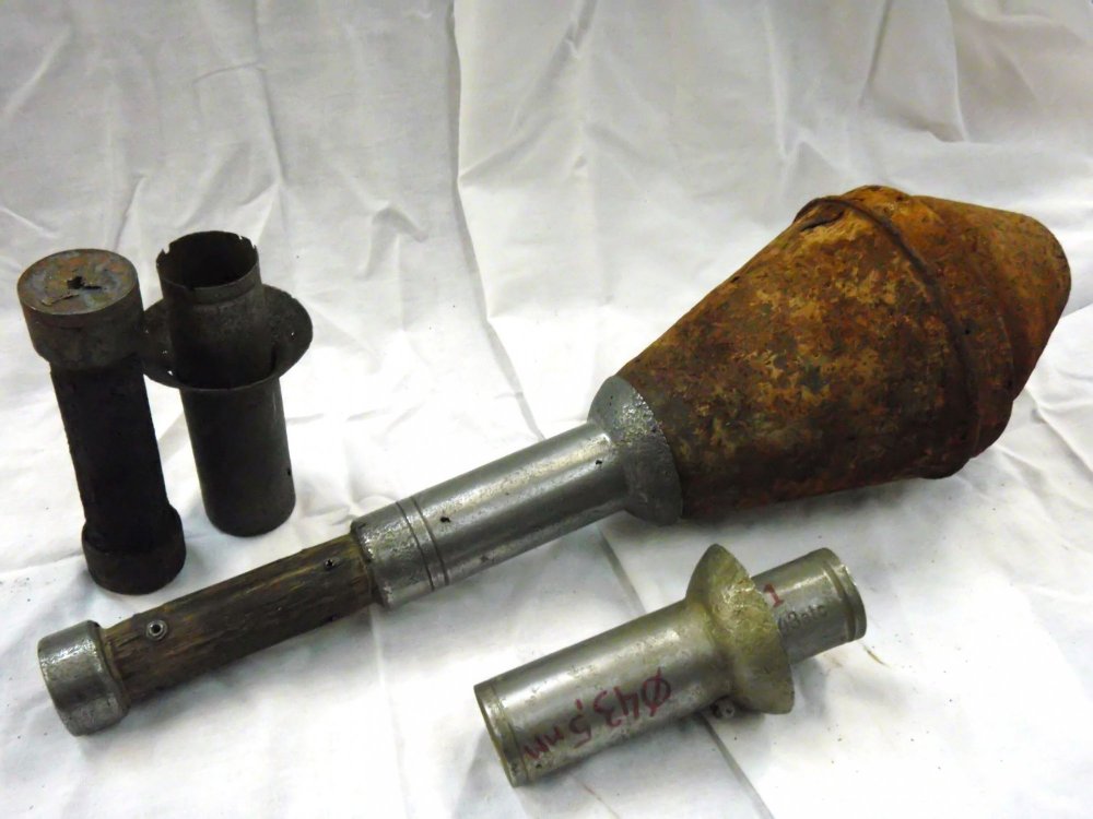

    Ага, раз развальцованый, снята кумулятивная воронка и мыло уже отсутствует тогда может сначало попробовать залить лимонки или тому подобное. Может после кислоченья пойдет, а ломать всегда успеется да и потом очень трудно будет выкручивать внутренний стакан из лейки, т.к. без головы незачто будет ухватиться
    standalone-7.jpeg (детали)Голова, внутрений стакан и хвостовик вместе с лейкой
    IMG_20150526_112201.JPG резьба на внутреннем стакане
    663 подобається це.

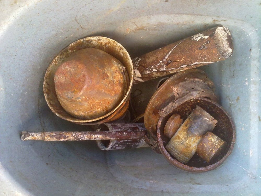

    Я закажу щавельку, она из кислот наиболее щадящая к металлу, и попробую в ней его отмочить. Кстати это уже моя вторая гросс-тридцатка, и та же проблема снова.. В первый раз голова на корню была сгнившей, пришлось пилить для извлечения внутреннего стакана.. Покажу на днях этот ужастик.
  15. Telfer1934
    Telfer1934 Gefreiter
    80
    В общем плачевно все, пока что:oops:

    Да не, не настолько там все плохо. Разобрано пока что для кислочения и чистки. Кое-что будет подвариваться, рихтоваться. Вторая бошка практически в нормальном состоянии, за исключением кольца, соединяющего бошку из двух частей, на нем замятости и даже отсутствует вальц и фрагмент. Думаю, может кольцо это изготовить новодельное без полости внутри? Так в случае падения никаких замятий больше не будет. А в подгнившее место, где голова соединяется со внутренним стаканом, думаю выточить и приварить конусообразную втулку.
    Белые подтеки - баловался преобразователем ржавчины, при высыхании оставляет такие следы.
