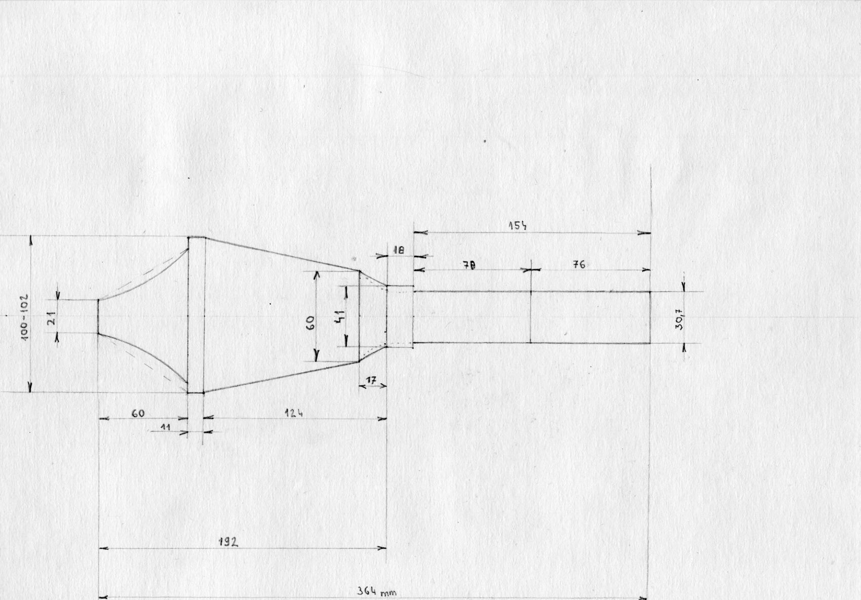

    набросал хвостом чтобы было понятнее

    Мет. пластины имеют размеры - 40х55мм, толщена металла чуть тоньше чем пружины подшлемника на нем. каску(0,28мм), гдето - 0,20мм. Количество - 4шт. Механизм раскрывания металлических пластин очень простой : когда граната вставлена в трубу, то пластины завёрнуты по часовой стрелке вокруг её оси. При покидании трубы, стабилизационное оперение разворачиваясь расправляются, придавая устойчивость в траектории полёта гранаты. Тот проём куда прячась заворачиваются пластины имеет меньший диаметр - 22мм. На концах древка имеются завальцованы метал. колпачки(их диаметр 30,7). один из них приварен в трёх точках(контактной сваркой) к тыльной части гранаты, что на первой схеме запроса указан как буквой - m.
    По чертежу попробую откоректировать и выставить его чуть позже, т.к. есть малость неточностей срисовки контура гранаты.

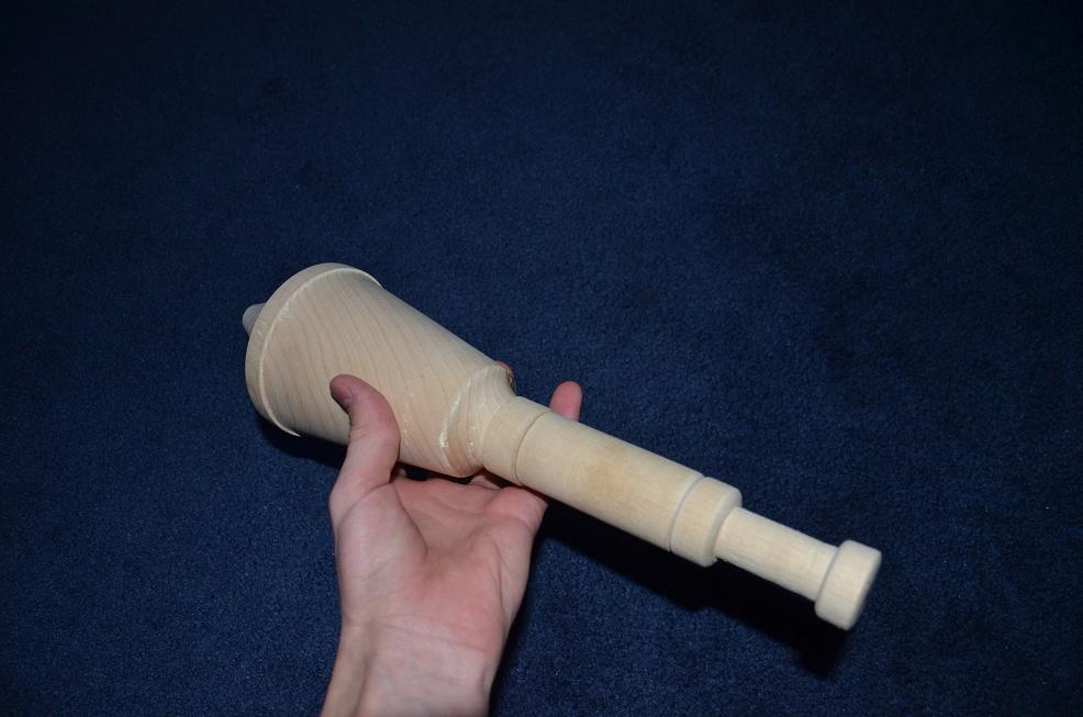

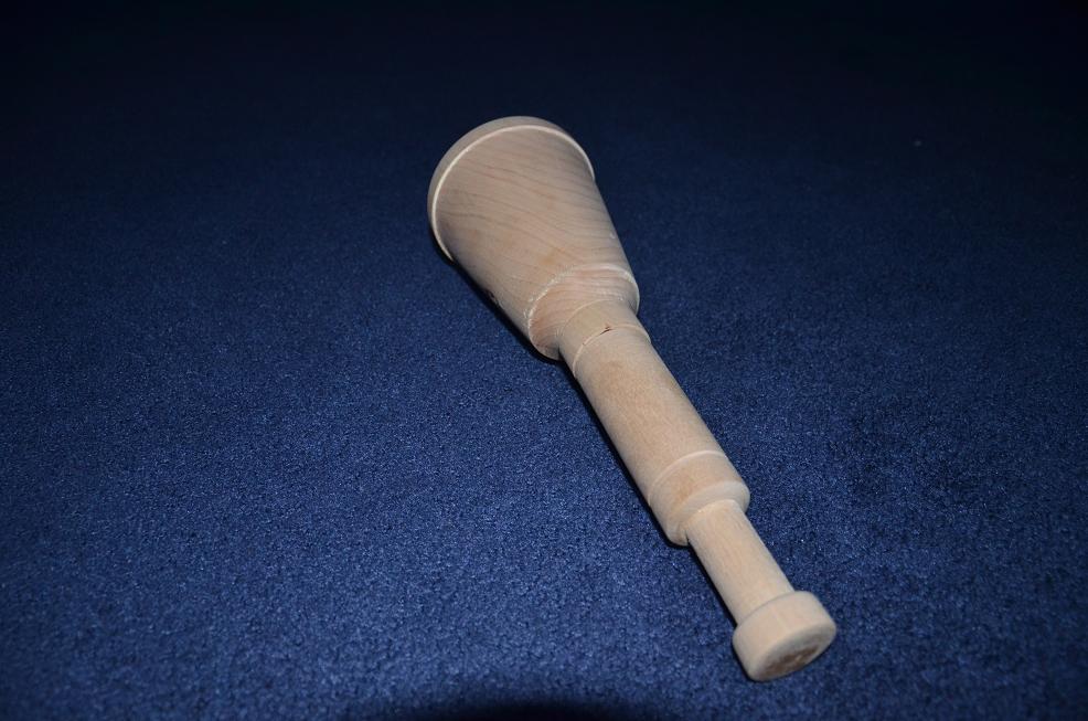

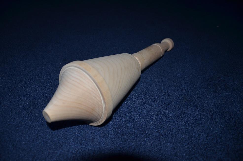

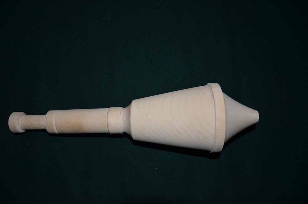

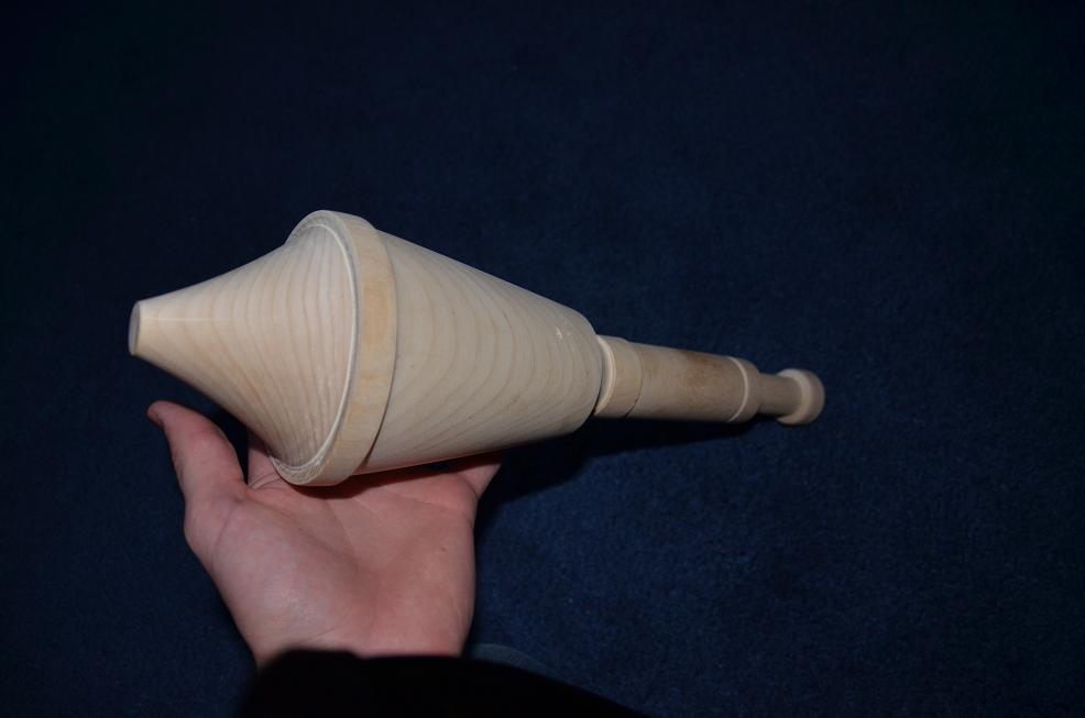

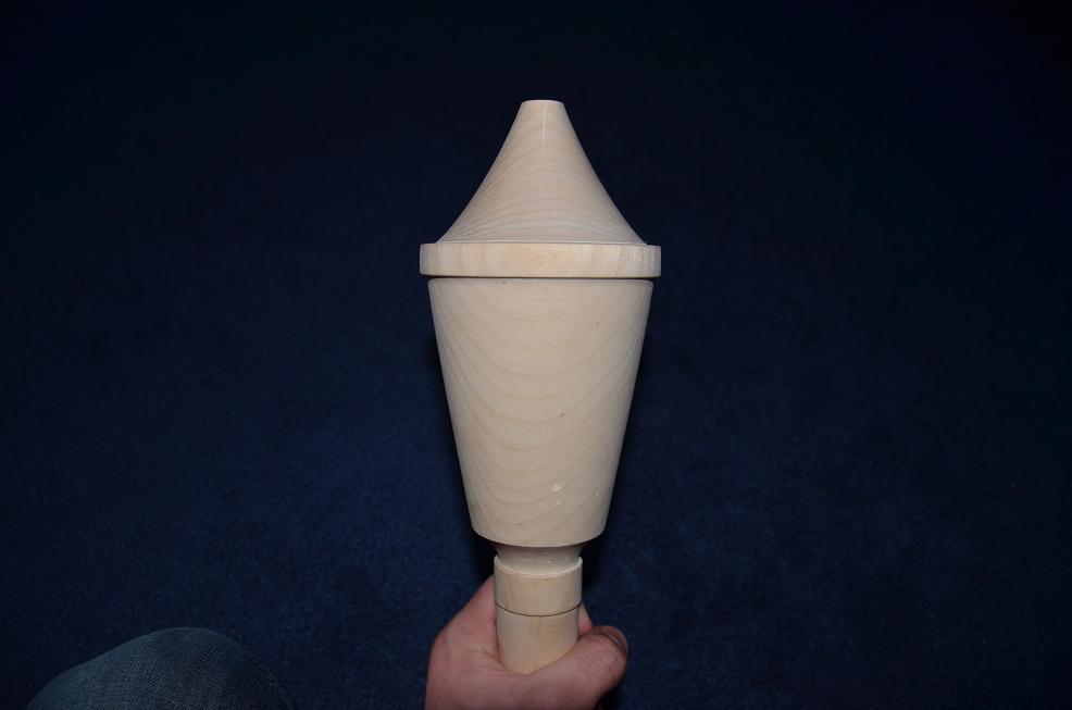

    Первая попытка, много ошибок, но выглядит довольно хорошо.
  12. alex-kv
    alex-kv Stabsfeldwebel
    29
    977
    УКРАЇНА
    Прикольно вышло. Подкоректируй нос выстрела и можно на поток пускать.
    Сам точил?
    Могу подсказать по цвету краски их было несколько, самого только жёлтого было несколько отенков: это соломеный, песочный, грязно-песочный и ещё один даже незнаю как его назвать, чемто напоминает на цвет старого потемневшего паролона, а также тёмно серого цвета (что красят патроные ящики для МГ-42). Попадались фаусты фронтовым перекрасом т.е. в белый цвет (даные наблюдения основываюсь из своей колекции).
  13. Scavs
    Scavs Schütze
    16
    Latvia
    Да сам, на станке работал первый раз в жизни, и как всегда, большое спасибо за очень полезную информацию :smile_6::smile_12:.

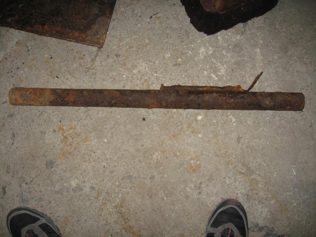

    Трубы с панцерфауста.
