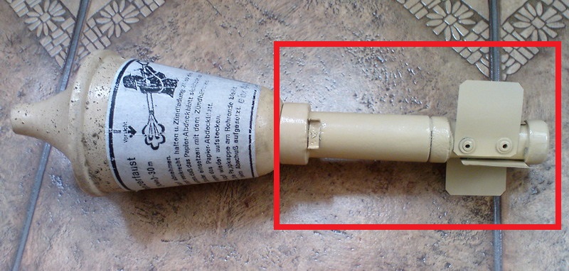

    Может есть у кого схема вот этой части.

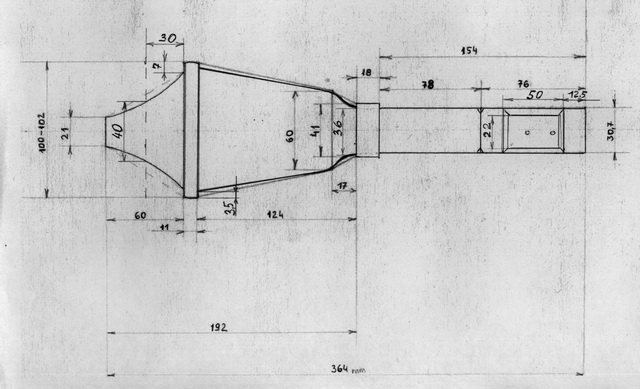

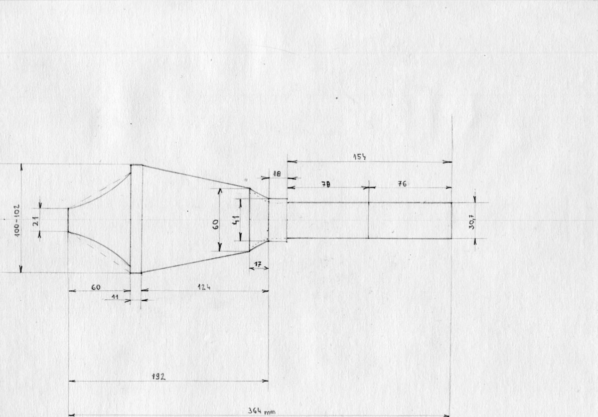

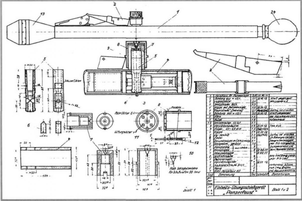

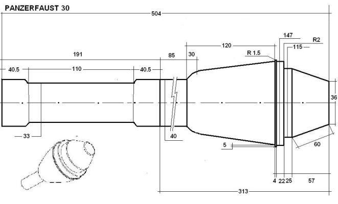

    Передивіться цю тему https://reibert.info/threads/panzerfaust.188803/ , може щось і підійде.
