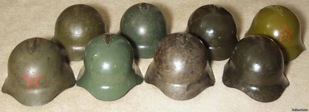

    подскажите-не могу с цветом определиться. просто хаки-вроде не оно. когда-то у кого-то в теме проскакивал рецепт краски для сш36-немогу найти. 54342234.jpg

    Не морочьтесь с пропорциями 4 БО, берите шестиклепку и по ней Вам сколеруют цвет из современных красок. Сам цвет не сложный. А на 4БО- пол таблицы Менделеева придется собрать.

    А по поводу эпоксидки со стеклотканью скажу, что это очень надежно, и по хлопотам не так уже и трудоемко. И точно не луснет и не отколется при падении. Холодную сварку зря использовали- редкосное гуано. Цвет уже многим советовал, как вариант 50 на 50 -Рал 6031, и 6006. Будет темно зеленый оттенок.

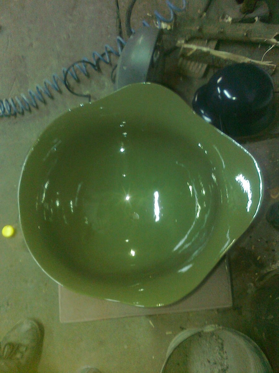

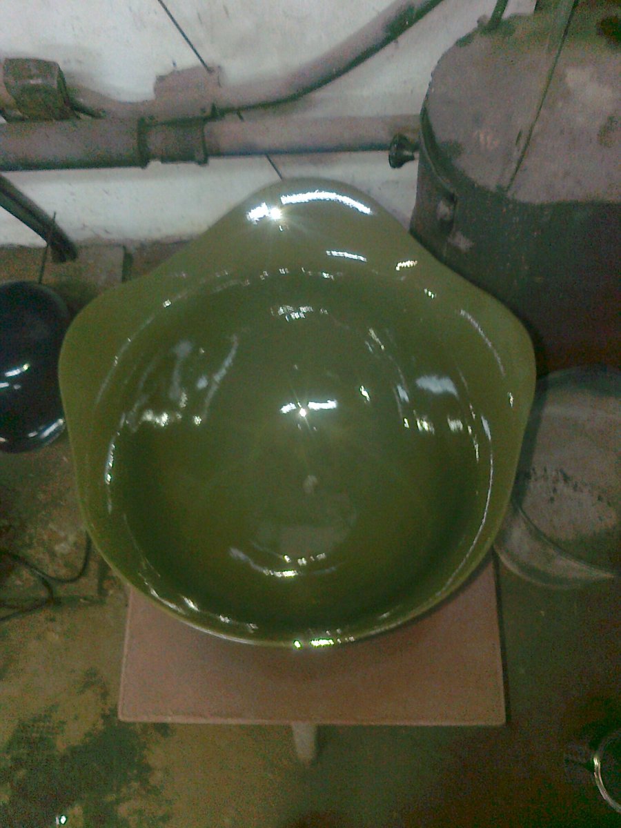

    Я красил красочкой из балона Ньютон №303 - хаки.
    Но краска в баллоне глянцевая. Я ещё покрываю сверху матовым лаком тоже фирмы Ньютон.
    Вот так выглядит...

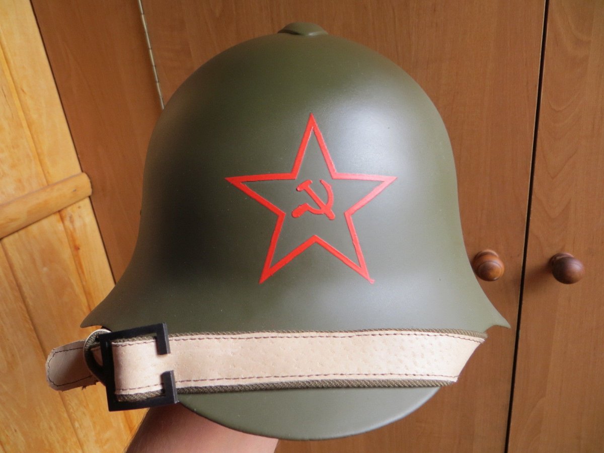

    Пряжку прорезью в другую сторону нужно, иначе в прорези смысла нет. Да и часть ремня с пряжкой обычно на левое "ухо" ставили.

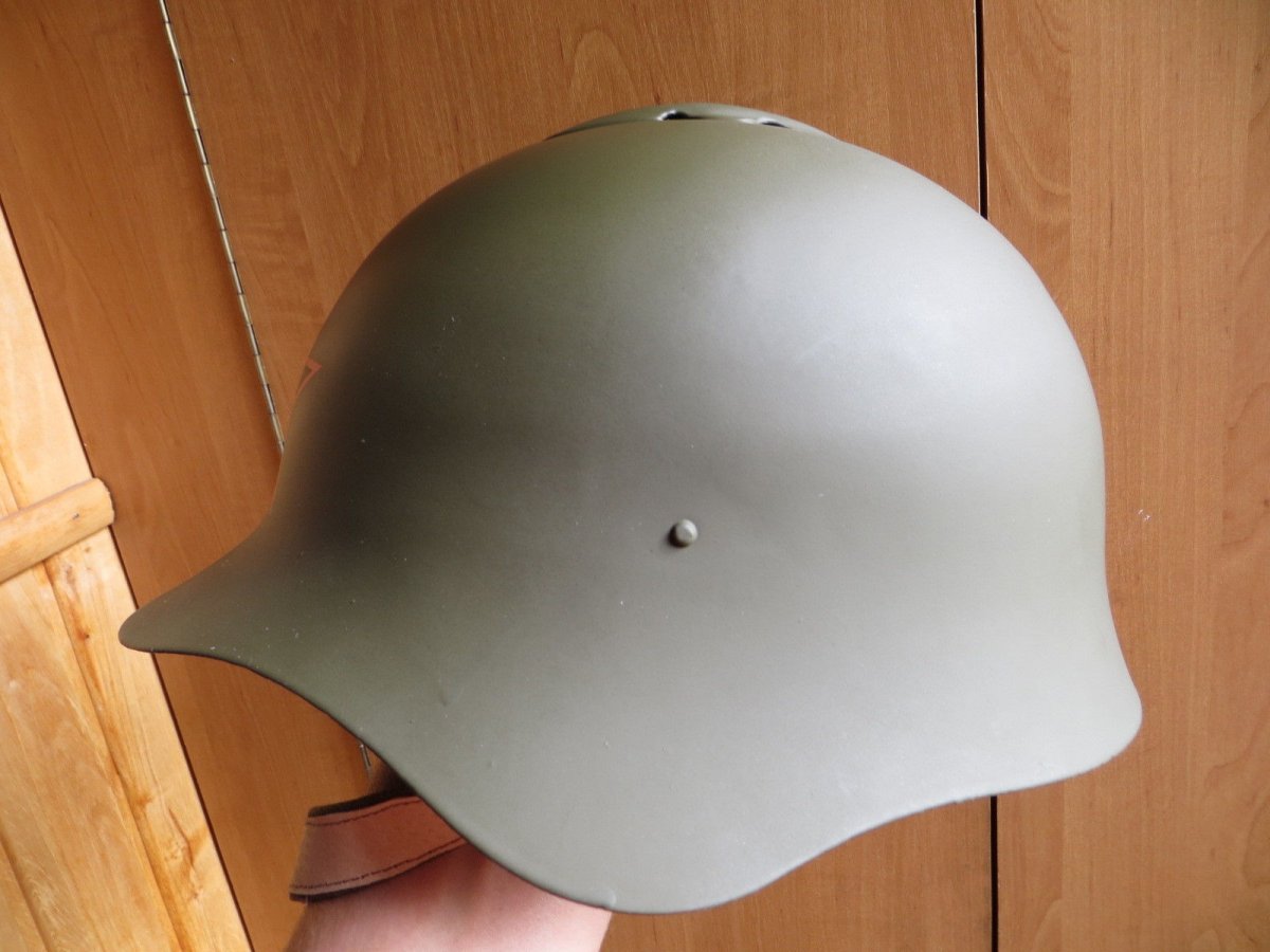

    Гут:)Теперь как высохнет,заматируйте и при дневном свете фото в студию:beer:
