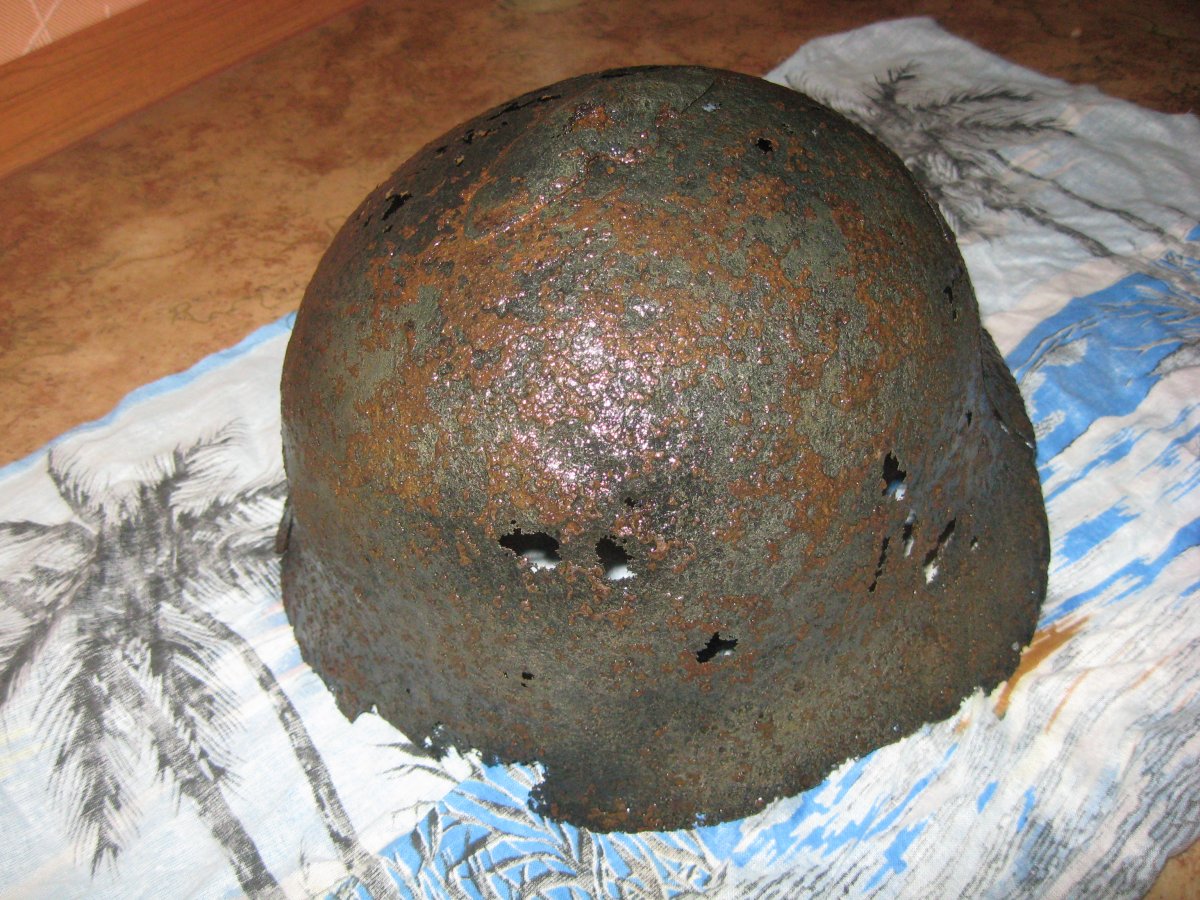

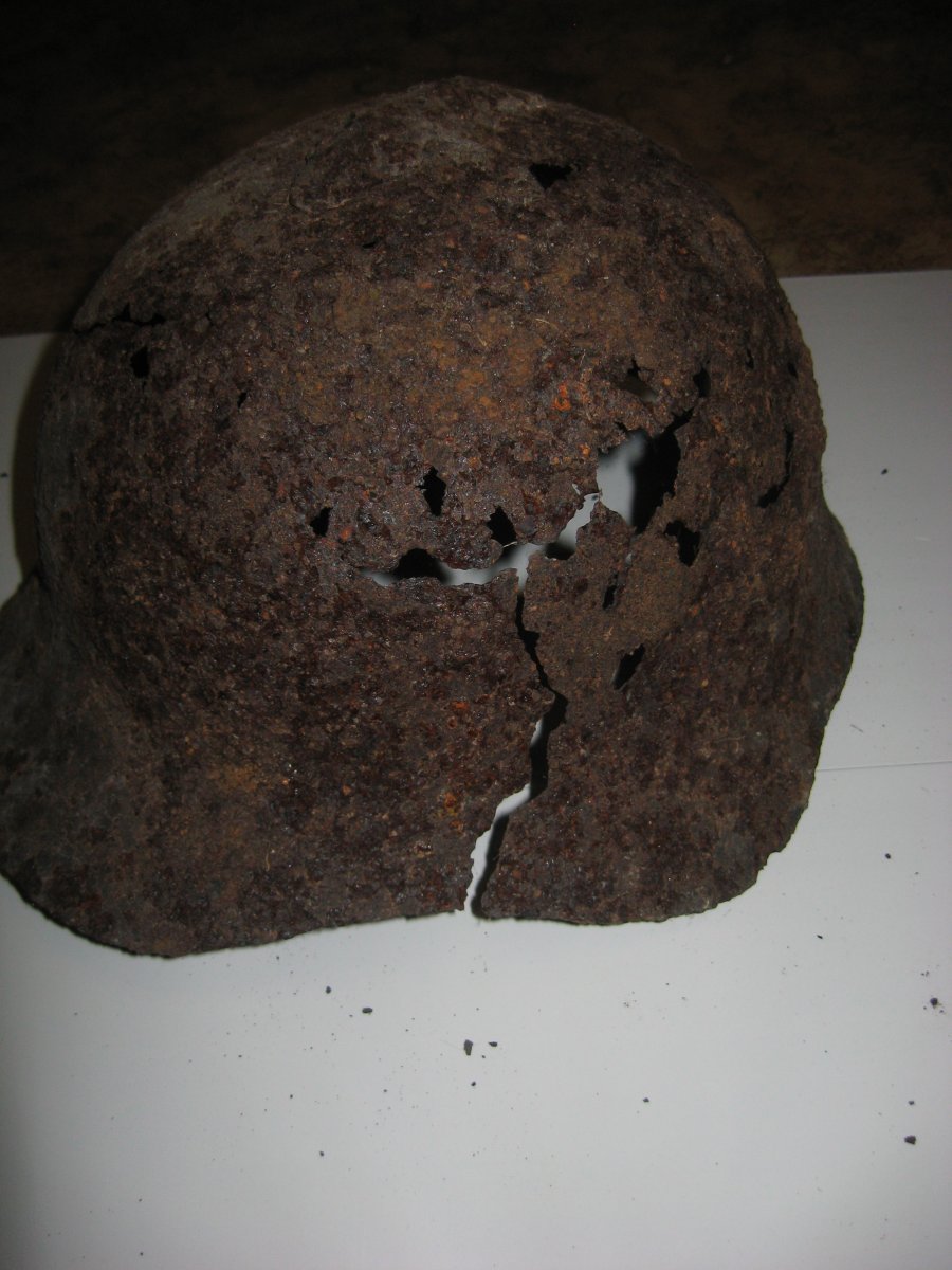

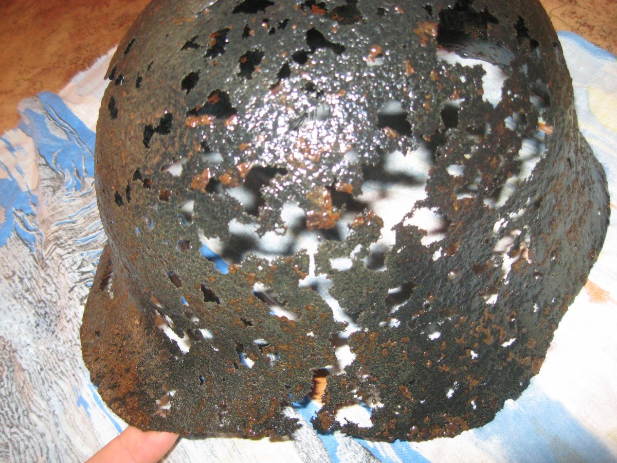

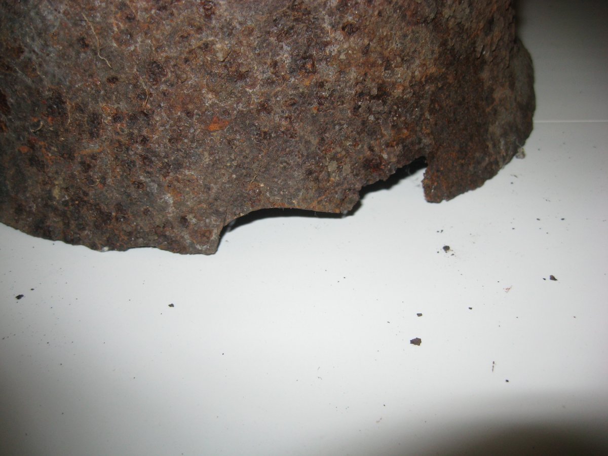

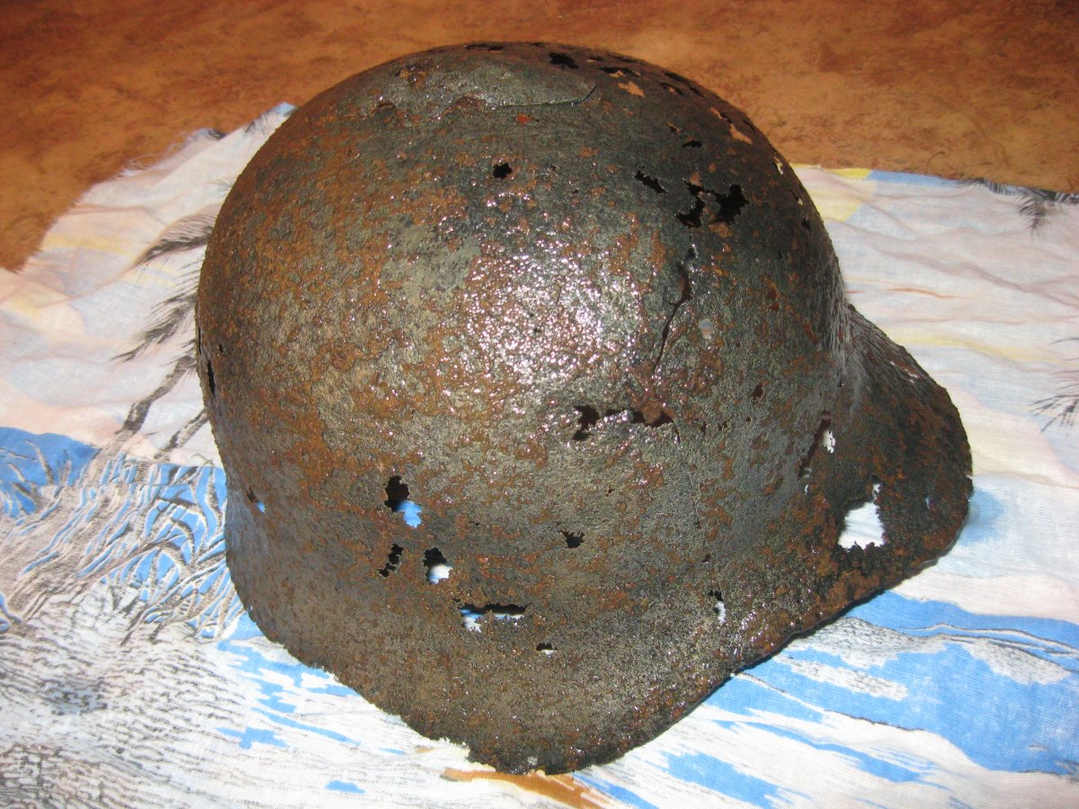

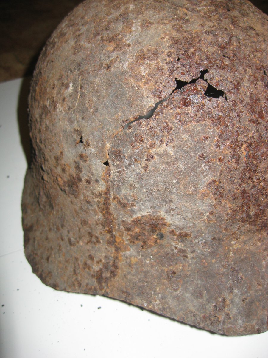

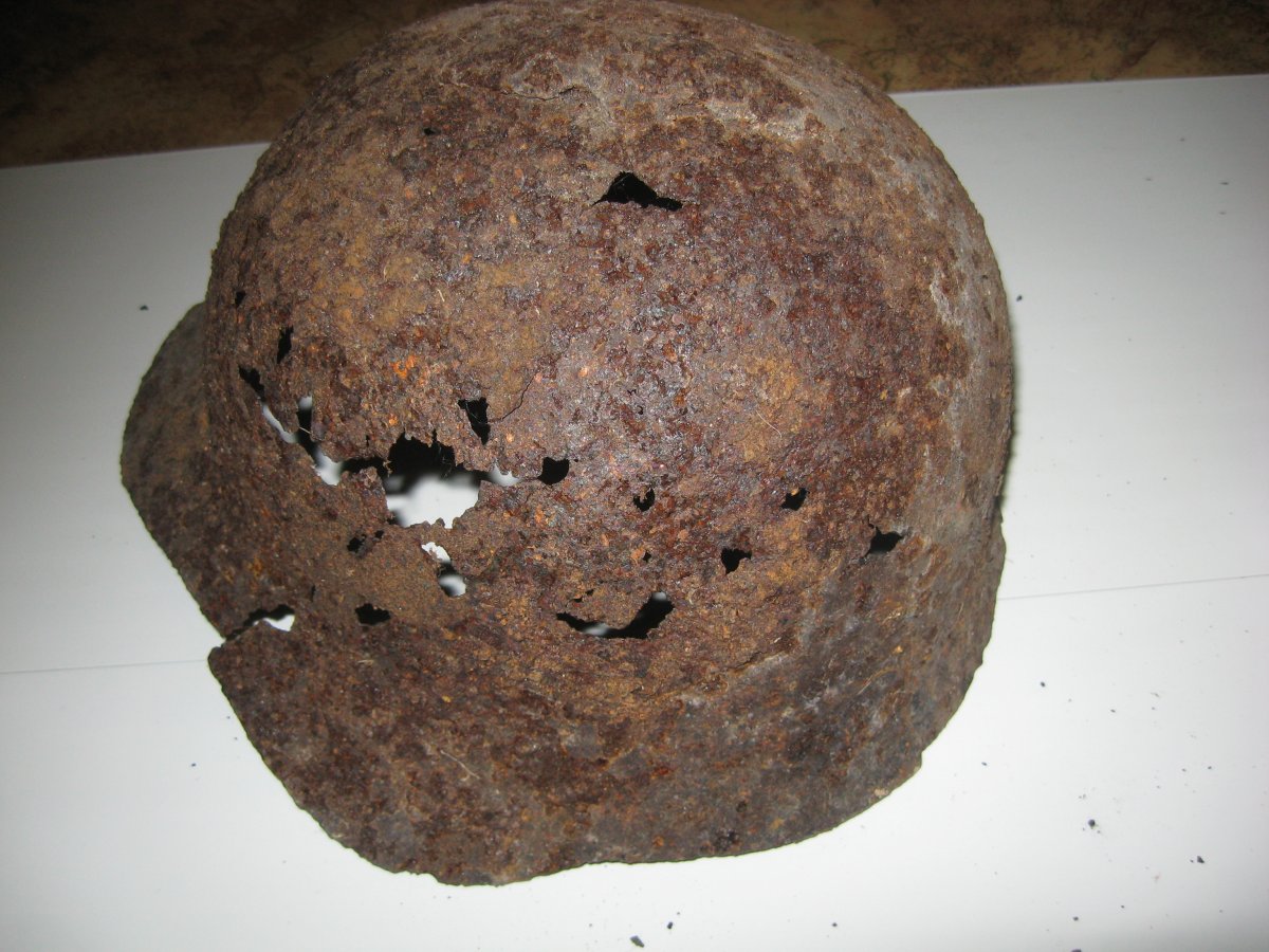

    Доброго вечера всем! Дабы освежить раздел-расскажу о своих душевных переживаниях по поводу летней панамки в лице стального шлема 36. увидел как-то у нас на форуме в продаже шлем(цена-минимум). и подумал-была не была(жалко-если вещь погибнет). вот она- IMG_9938.JPG IMG_9939.JPG IMG_9940.JPG IMG_9941.JPG IMG_9942.JPG IMG_9943.JPG IMG_9944.JPG IMG_9945.JPG

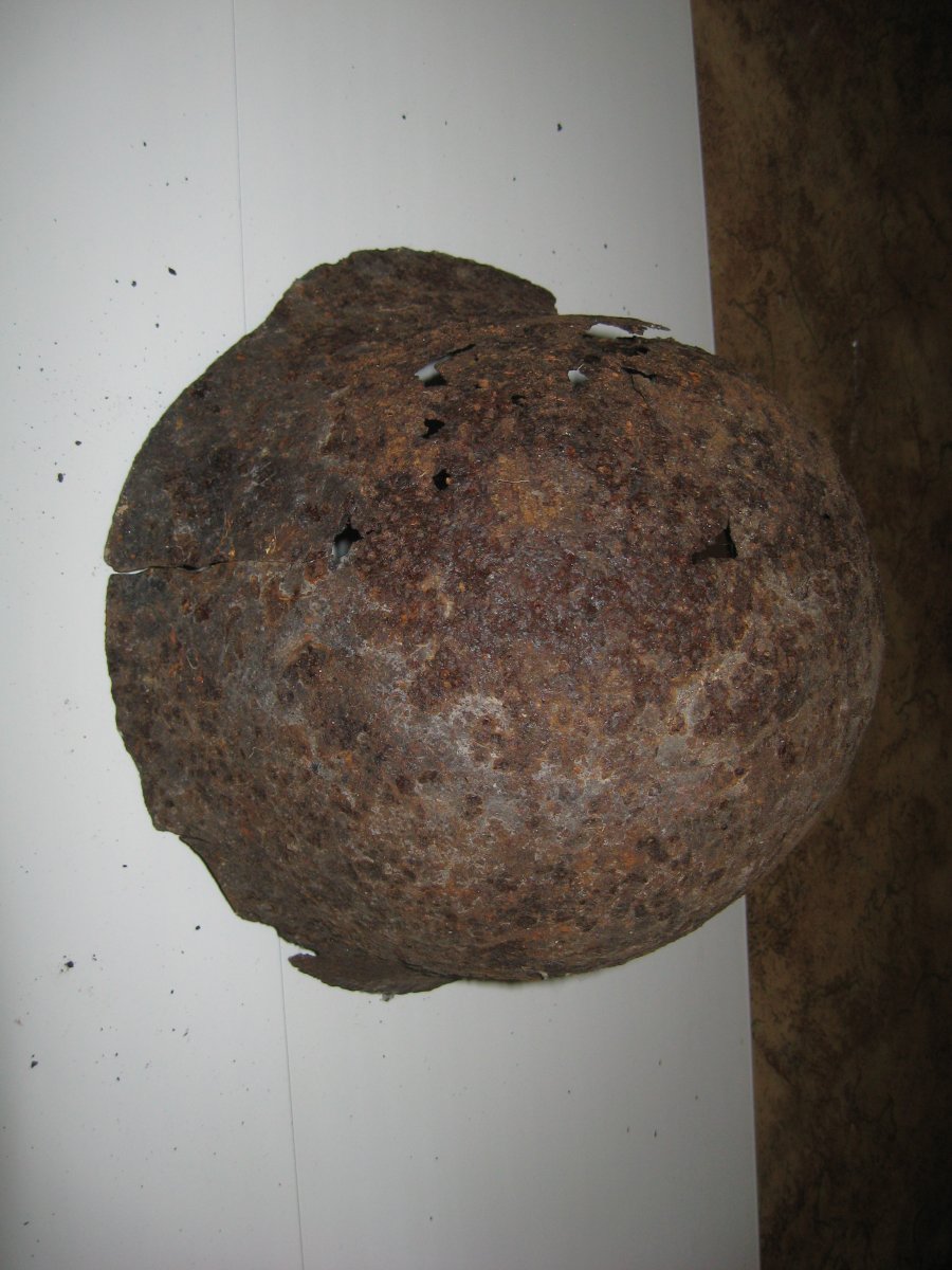

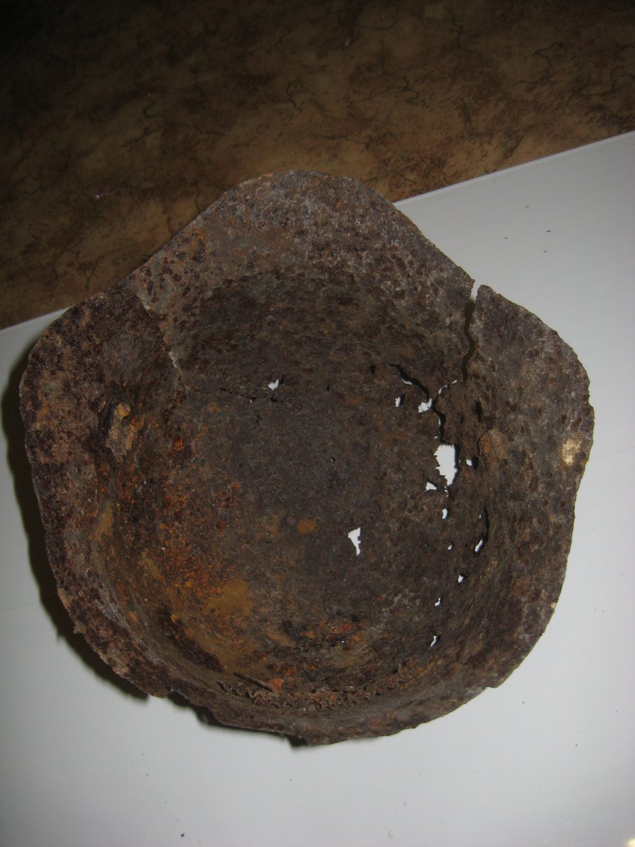

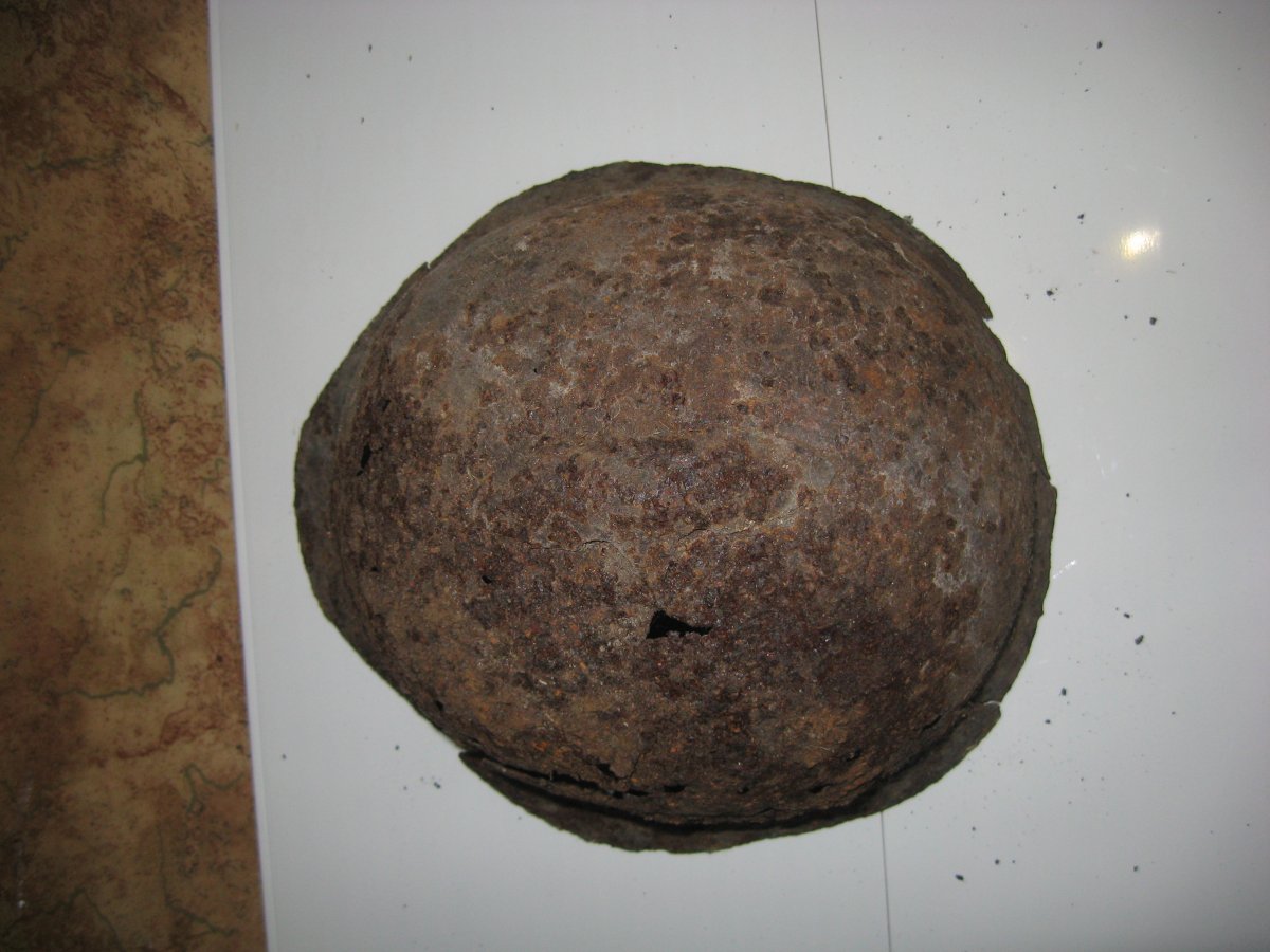

    IMG_9946.JPG IMG_9947.JPG IMG_9948.JPG IMG_9966.JPG IMG_9967.JPG еще

    приключения начались еще на стадии пересыла(Одесса-Харьков) т.к. камраду надо было упаковать так-что бы шапочка не развалилась по дороге окончательно
  6. roman29
    roman29 Moderator
    155
    320
    1.371

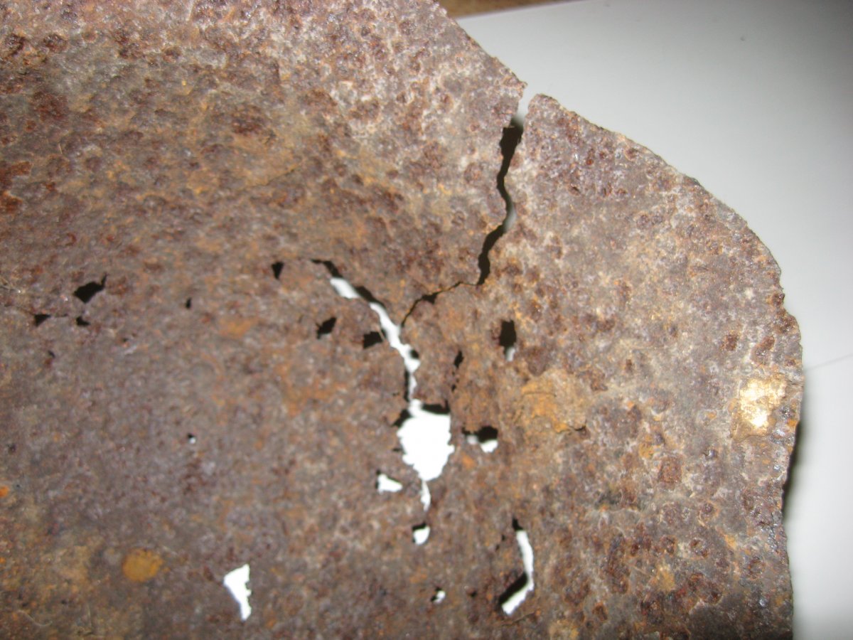

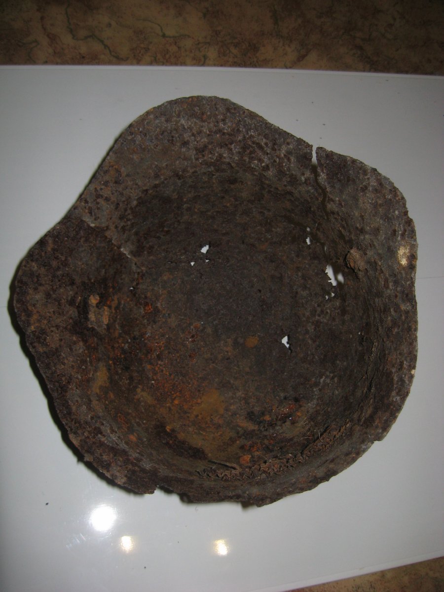

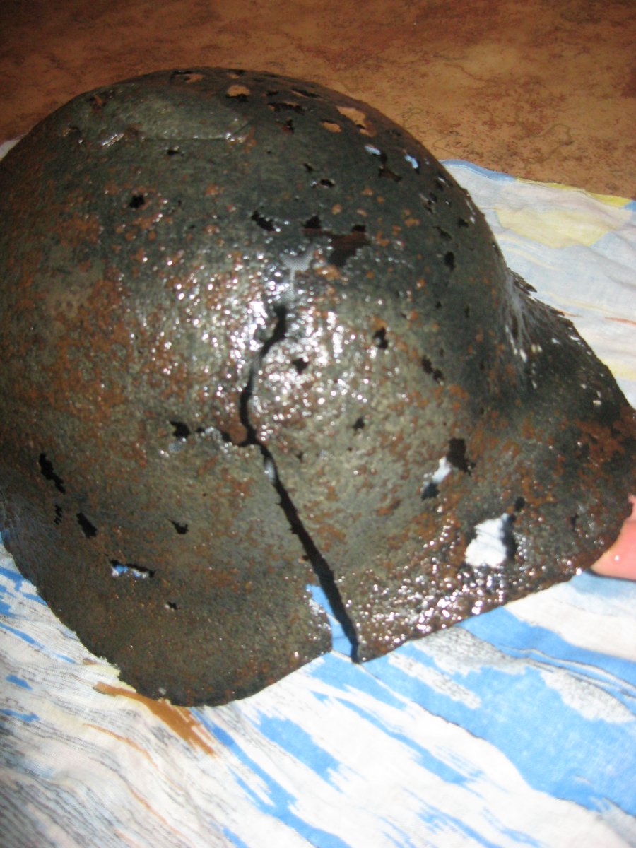

    и вот приехала. скажу сразу-когда развернул-хотел выкинуть. т.к. в посылке от каски осыпалось очень много трухи. но потом нашел плюсы-легче кислотить будет(вот такой я оптимист мля)))

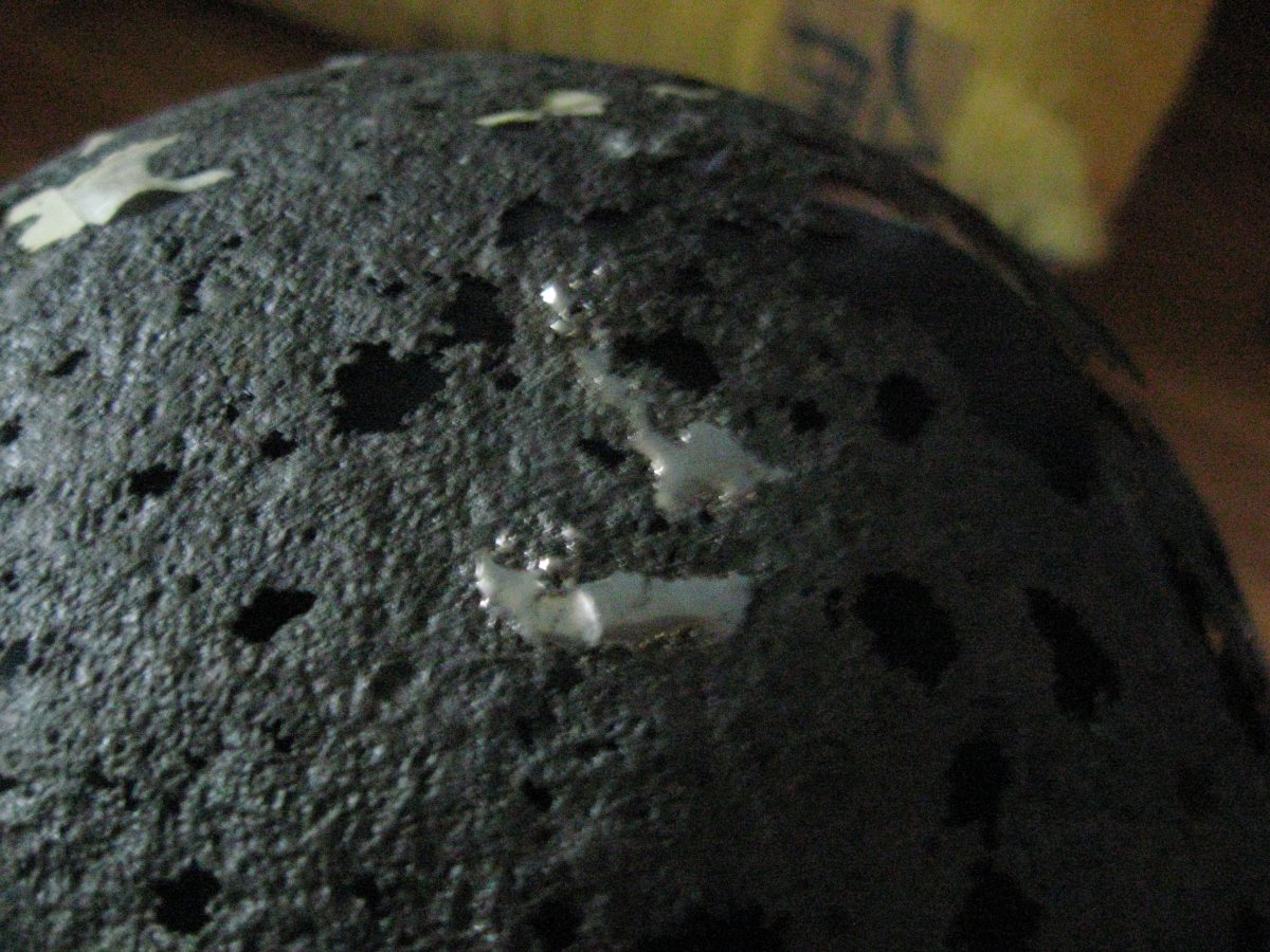

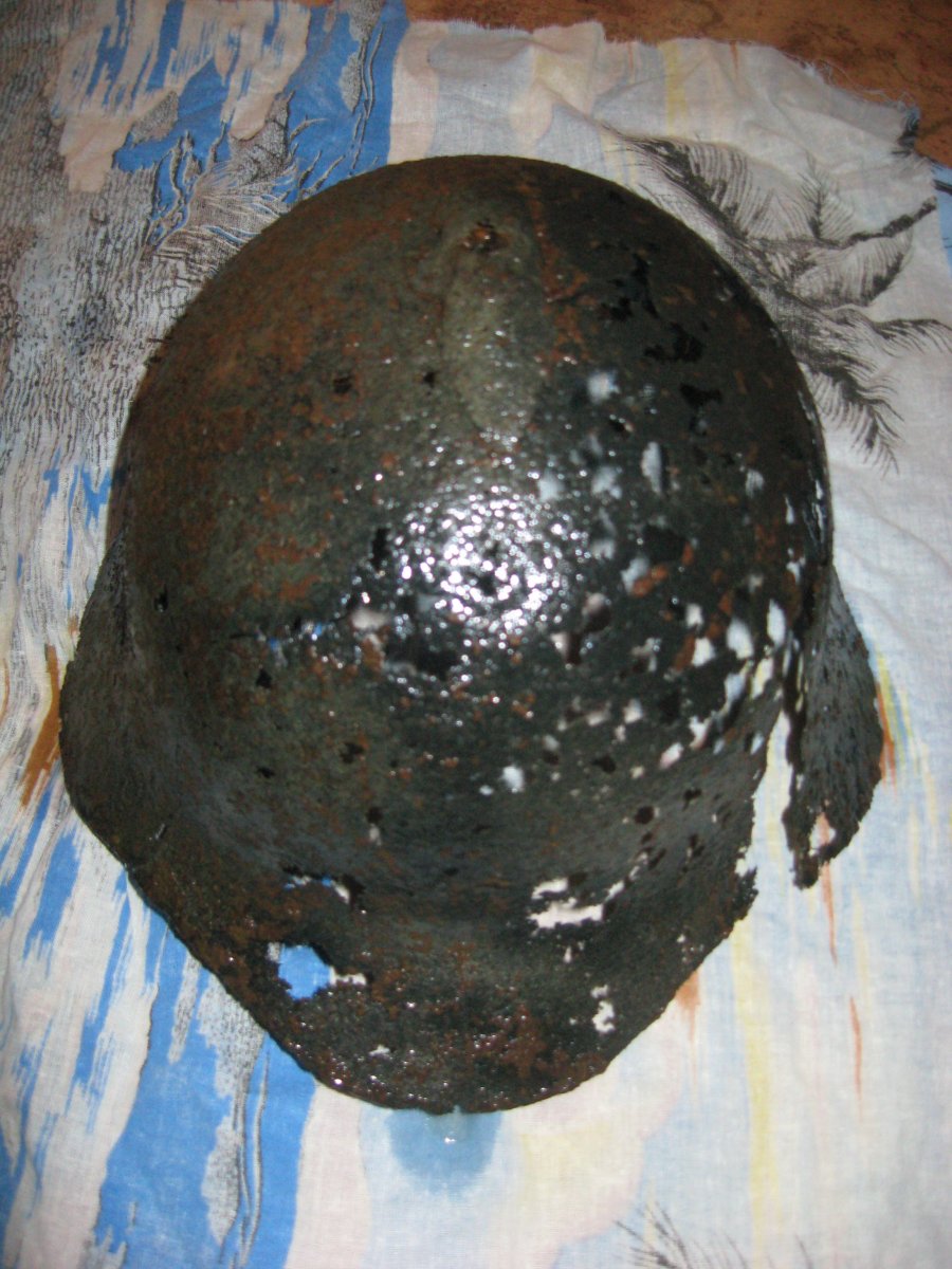

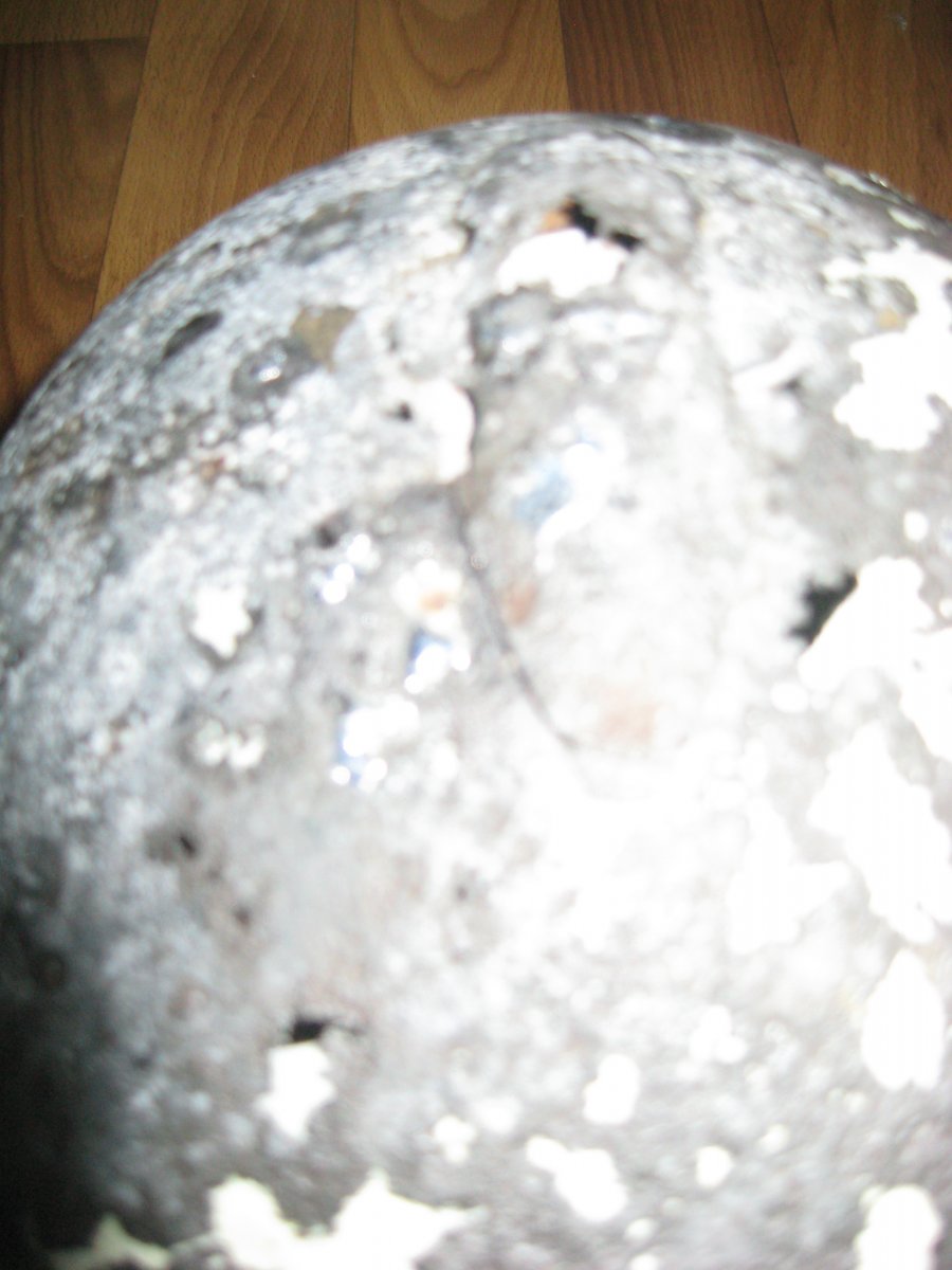

    первые фото кислочения уже попали в кадр. вот еще IMG_9968.JPG IMG_9969.JPG IMG_9970.JPG IMG_9971.JPG IMG_9972.JPG

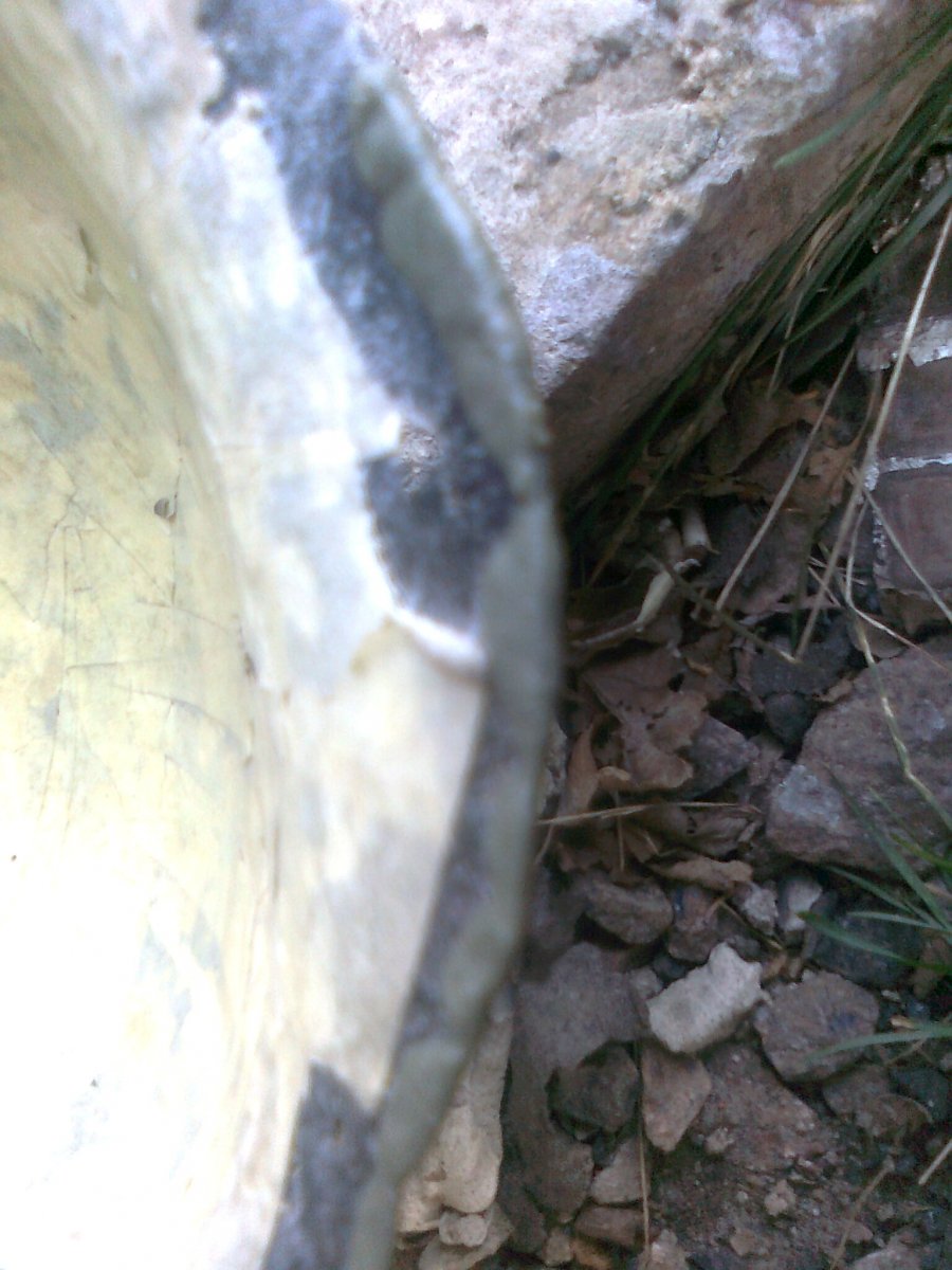

    козырек был как забрало у рыцаря))). открывался и закрывался.

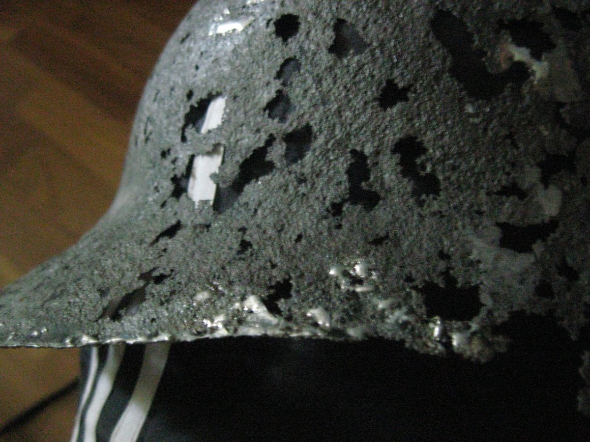

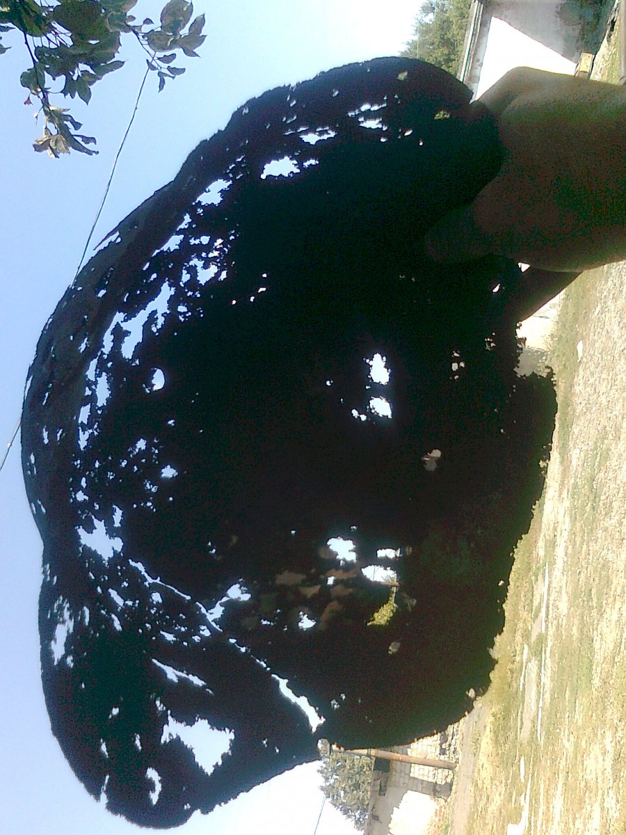

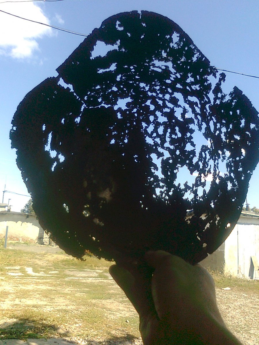

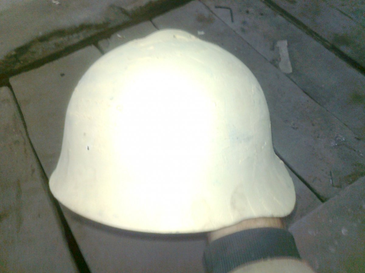

    когда делал фот выше-реально боялся чихнуть на нее-развалилась бы к еб,,,ям)))

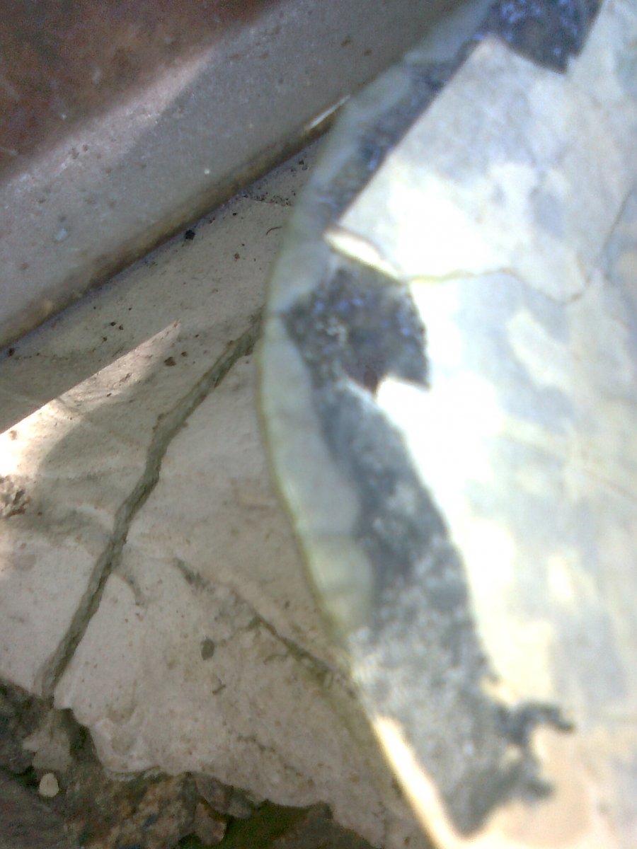

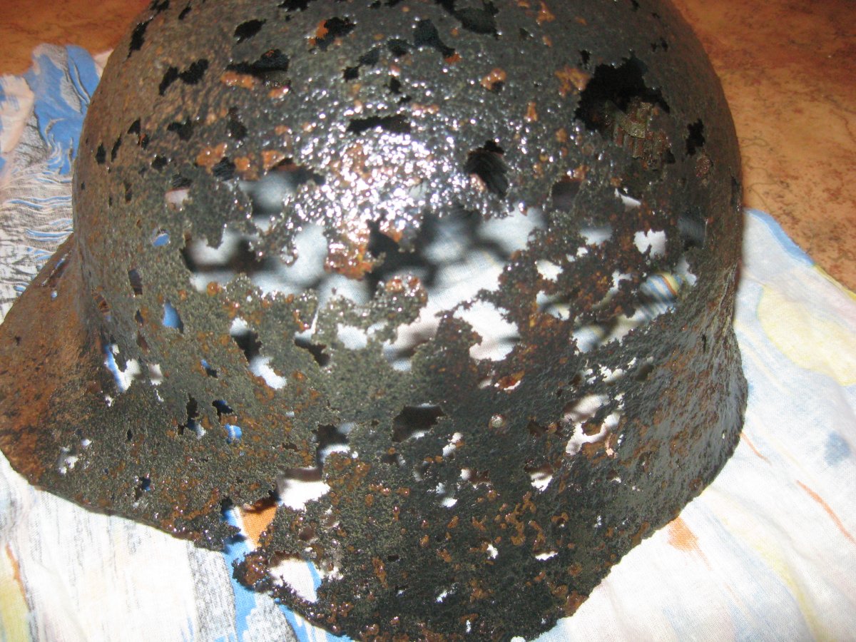

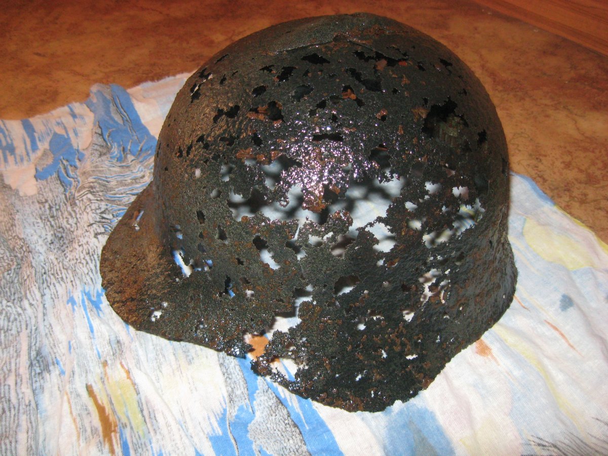

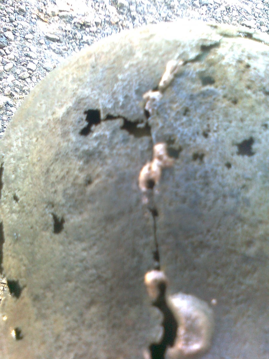

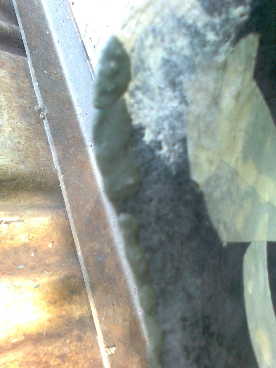

    после полной очистки(уксус. электролиз. в промежутках -аккуратная механика.) нужно было закрепить козырек(тема рыцаря не давала двигаться дальше.) с помощью латуни и гребаного ипастося получилось наплавить каркас Фото0595.jpg
    Meuller подобається це.

    1.371
    ну как наплавить-закрепиться

    все горело и шипело-но мы терпели и делали. плакали и матюкались-но С..КА делали))

    скажу сразу-сварка и т.д. не для этого шлема. тут будет использоваться много чего(латунь.олово.холодная сварка. армирование. стеклоткань. и т.д.)

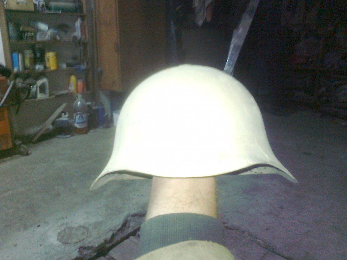

    Итак... после манипуляций по закреплению козырька-пришла очередь закрепить его. крепил пайкой со вставками латунными. усиливал клеем ну и секретным оружием (матюки))) Фото0599.jpg

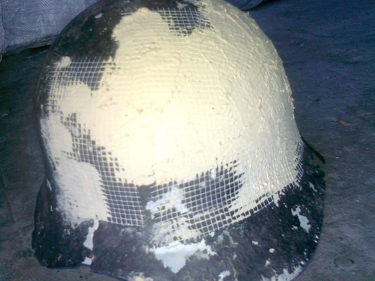

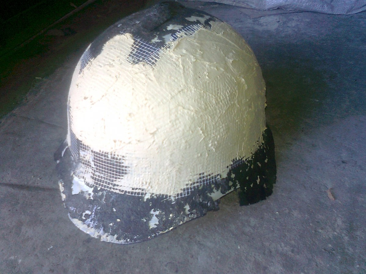

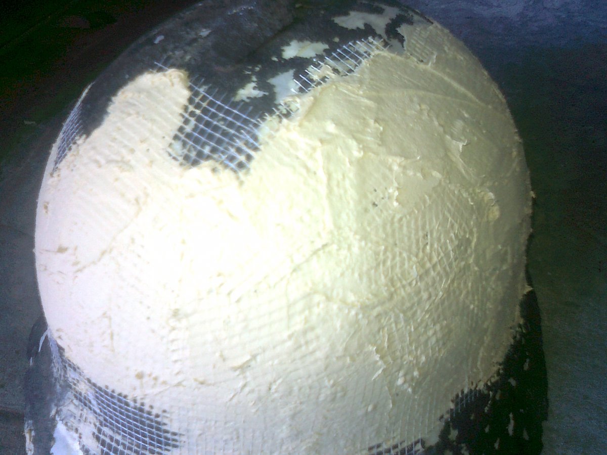

    после того как шлем приобрел хоть какую-то геометрию-изнутри проклеил его малярным скотчем. ну и сетка+хол.сварка и т.д. IMG_9982.JPG IMG_9987.JPG IMG_9988.JPG Фото0609.jpg Фото0610.jpg Фото0611.jpg

    шпакля наносилась местами т.к. приходилось постоянно усиливать определенные места пайкой.

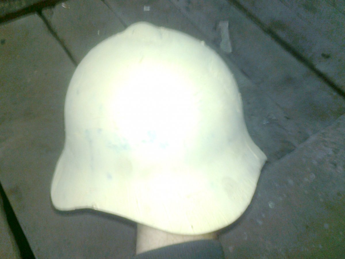

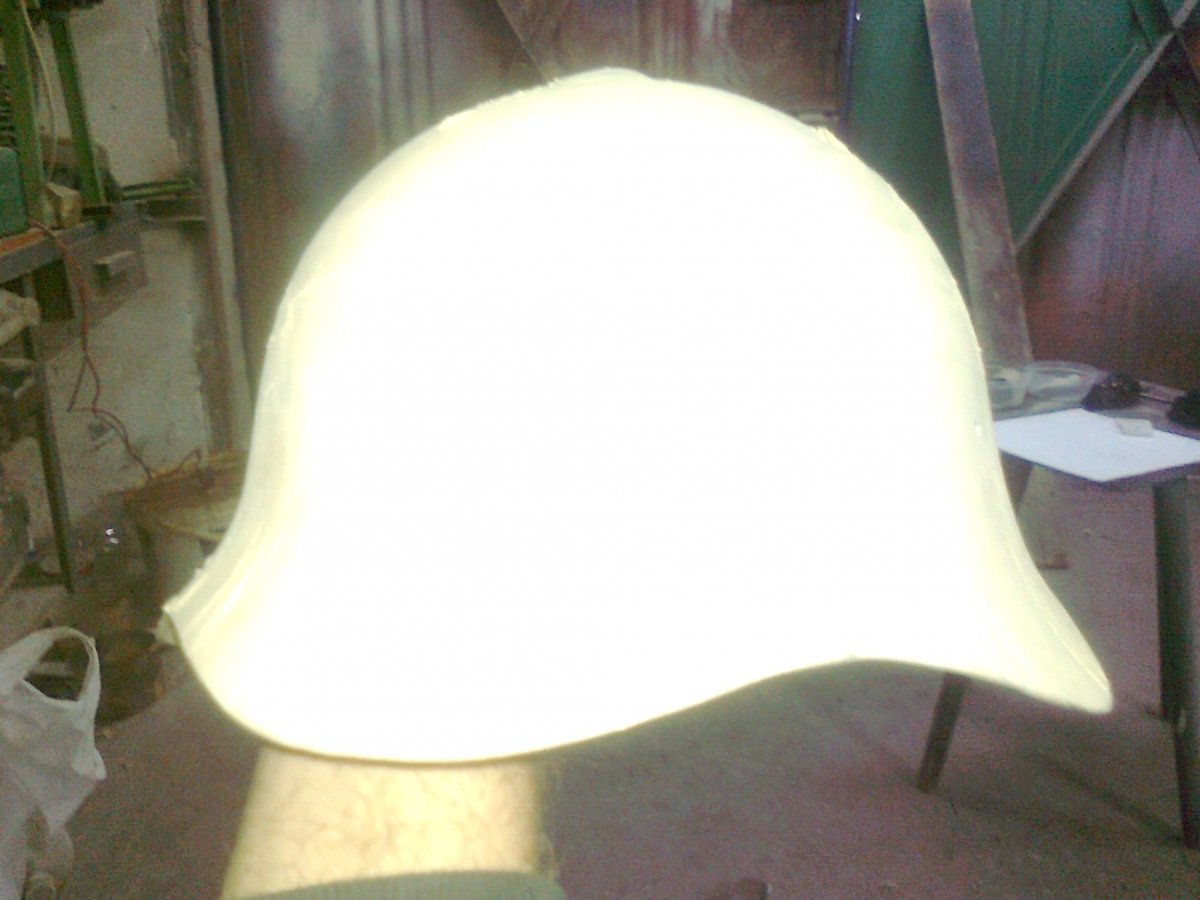

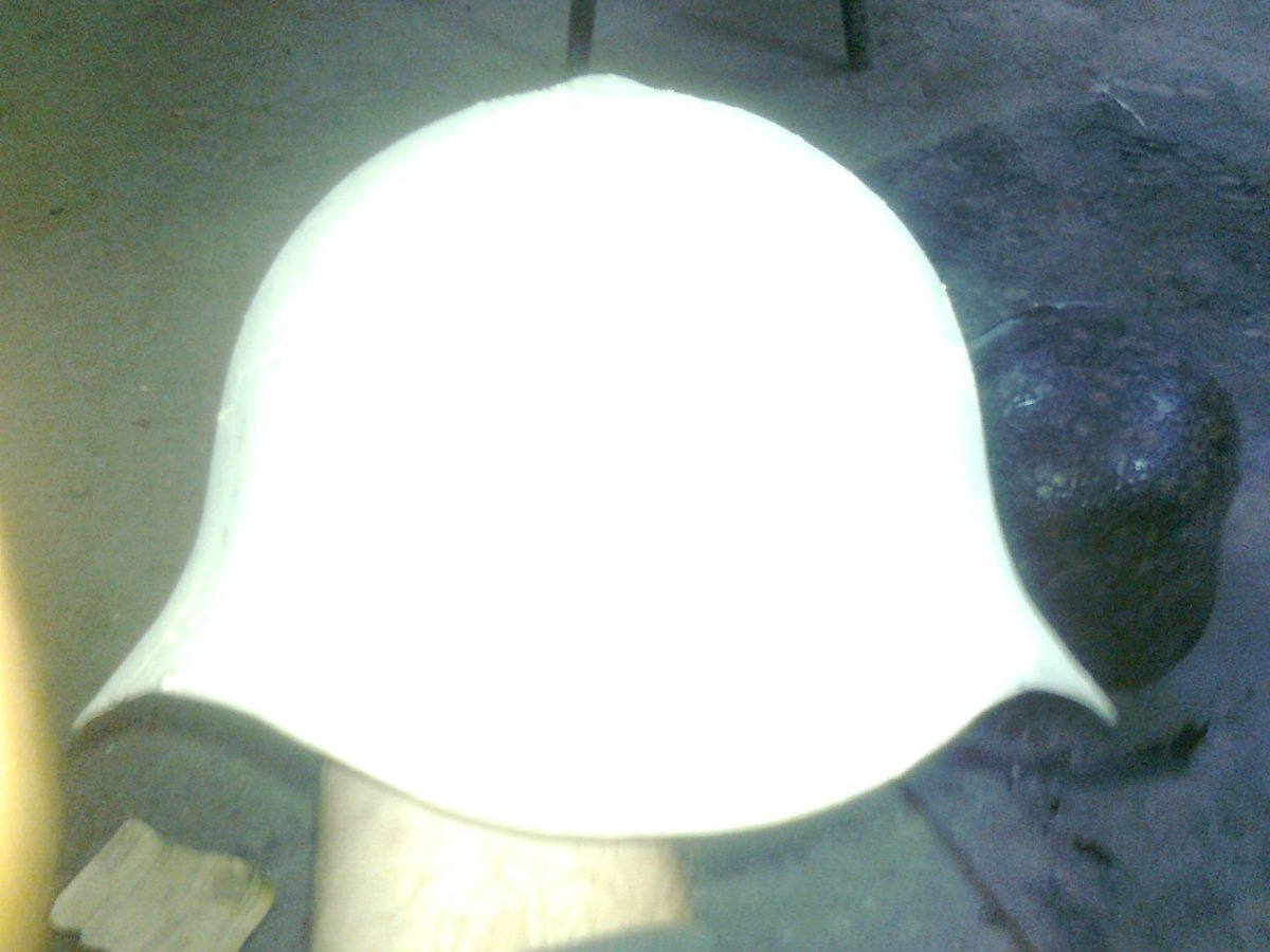

    Фото0617.jpg Фото0618.jpg Фото0619.jpg вальц(выведение)

    как уже говорил-много фото утрачено-но общий смысл вроде как понятен. не все сразу получалось.приходилось по несколько раз переделывать некоторые места.

    Фото0656.jpg Фото0657.jpg Фото0658.jpg Фото0660.jpg Фото0662.jpg нанесение и постепенное выведение контуров
