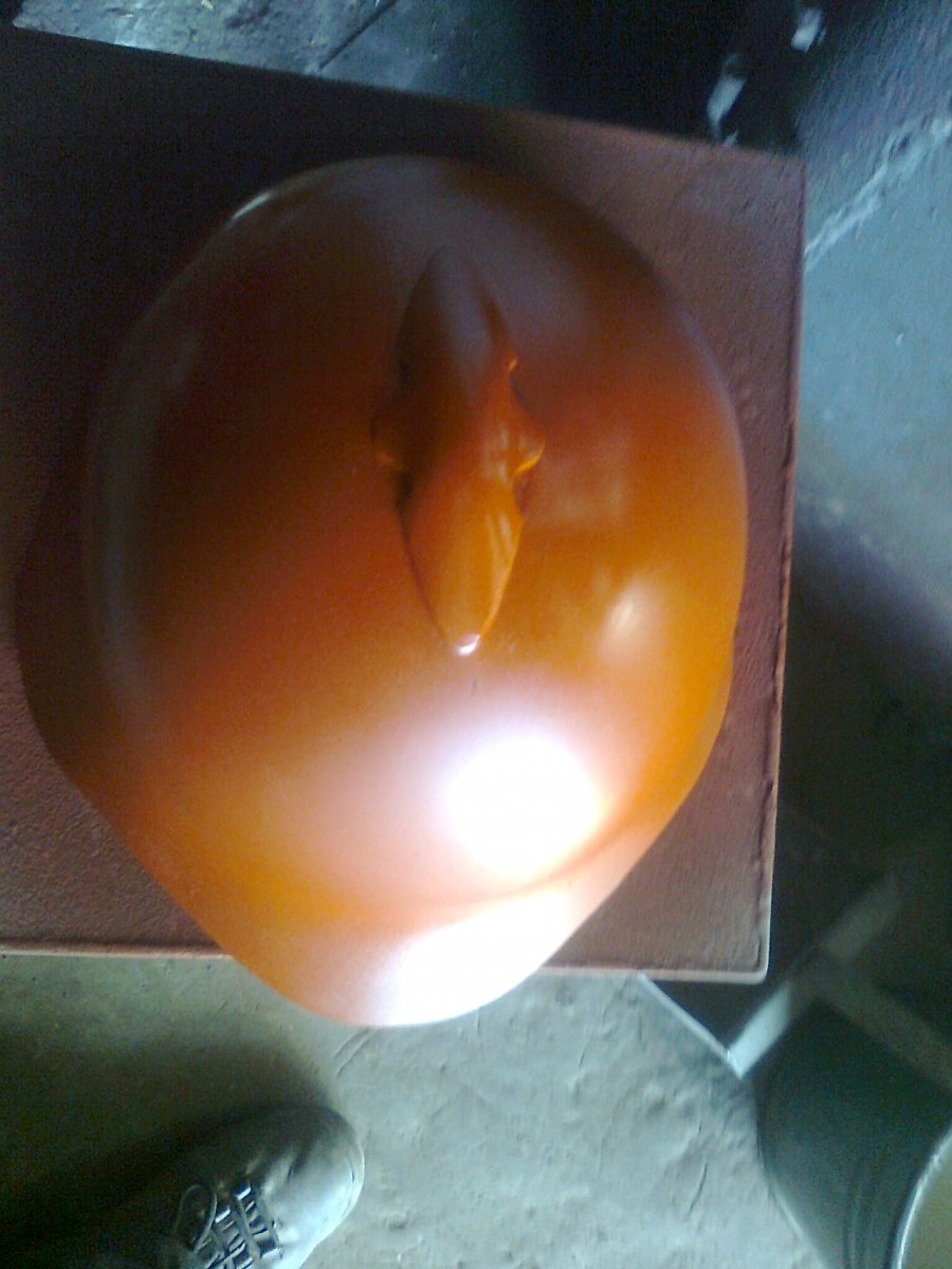

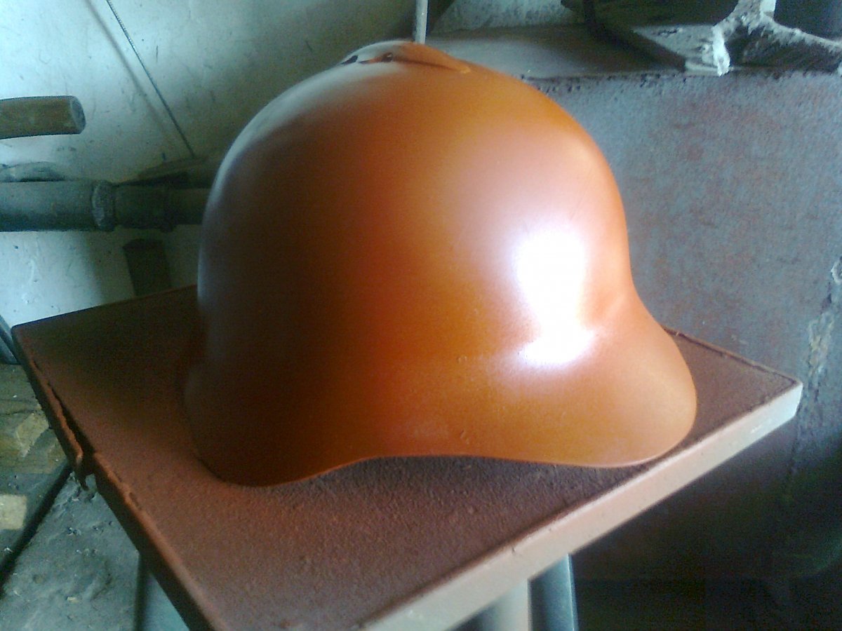

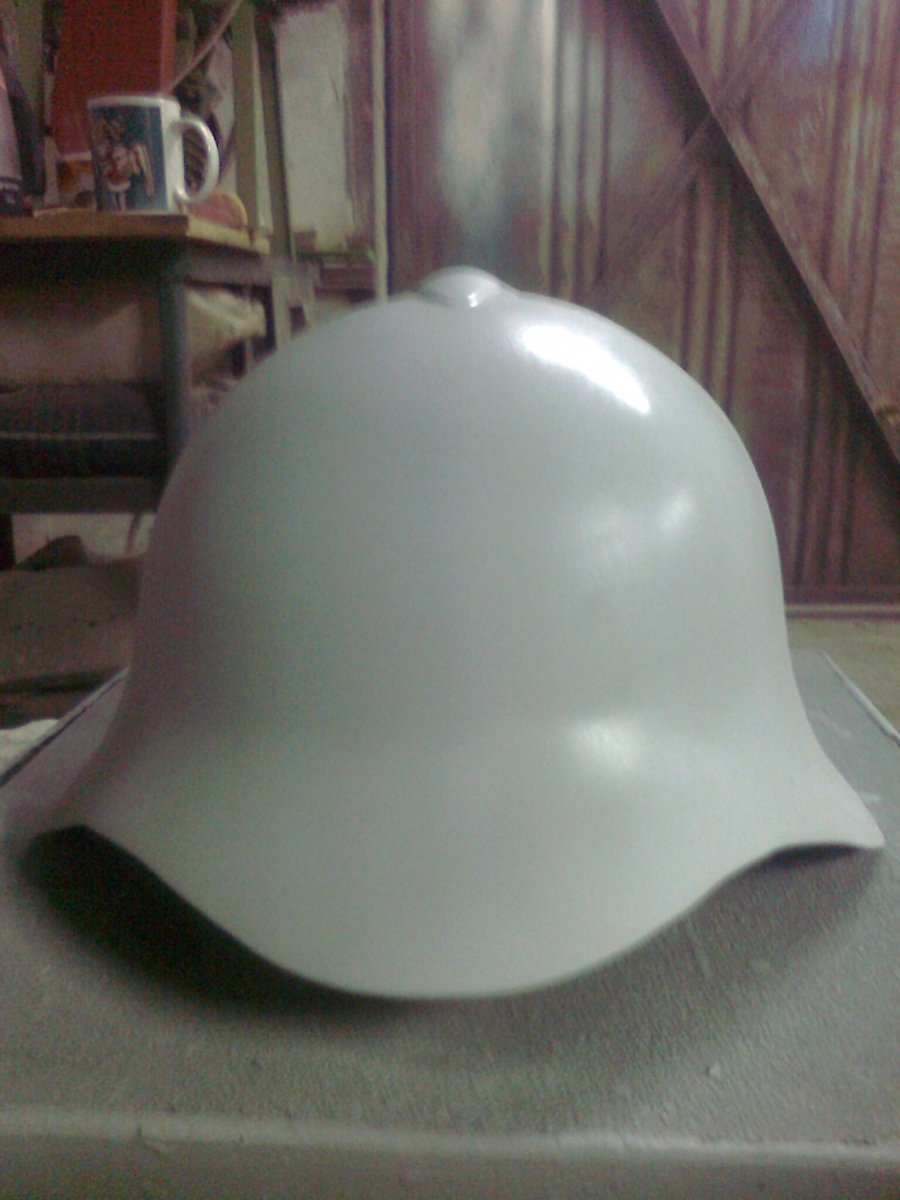

    проявил неровности теперь буду убирать и т.д.

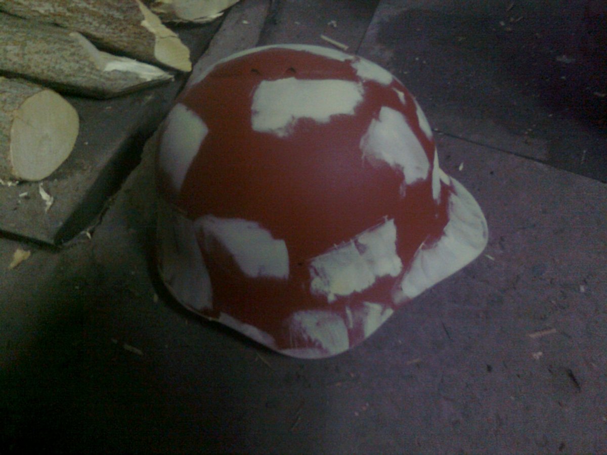

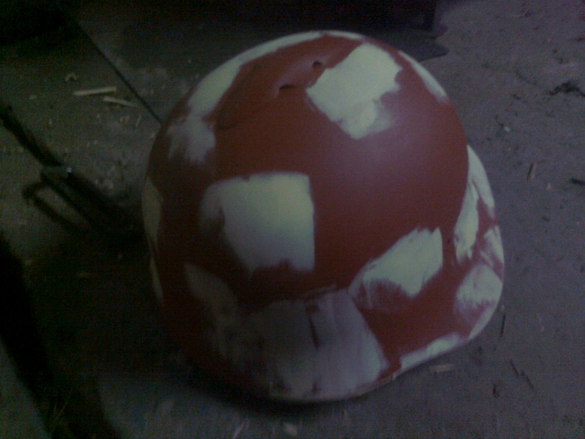

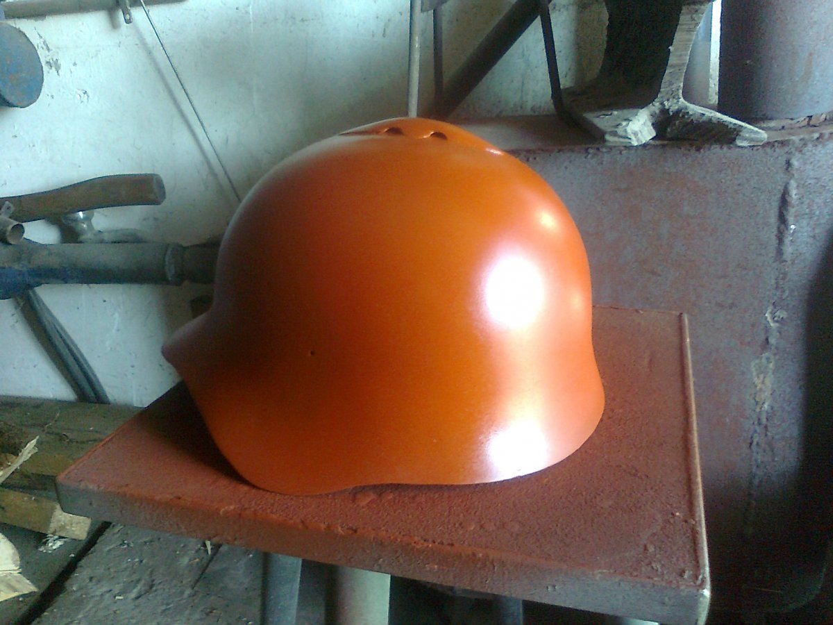

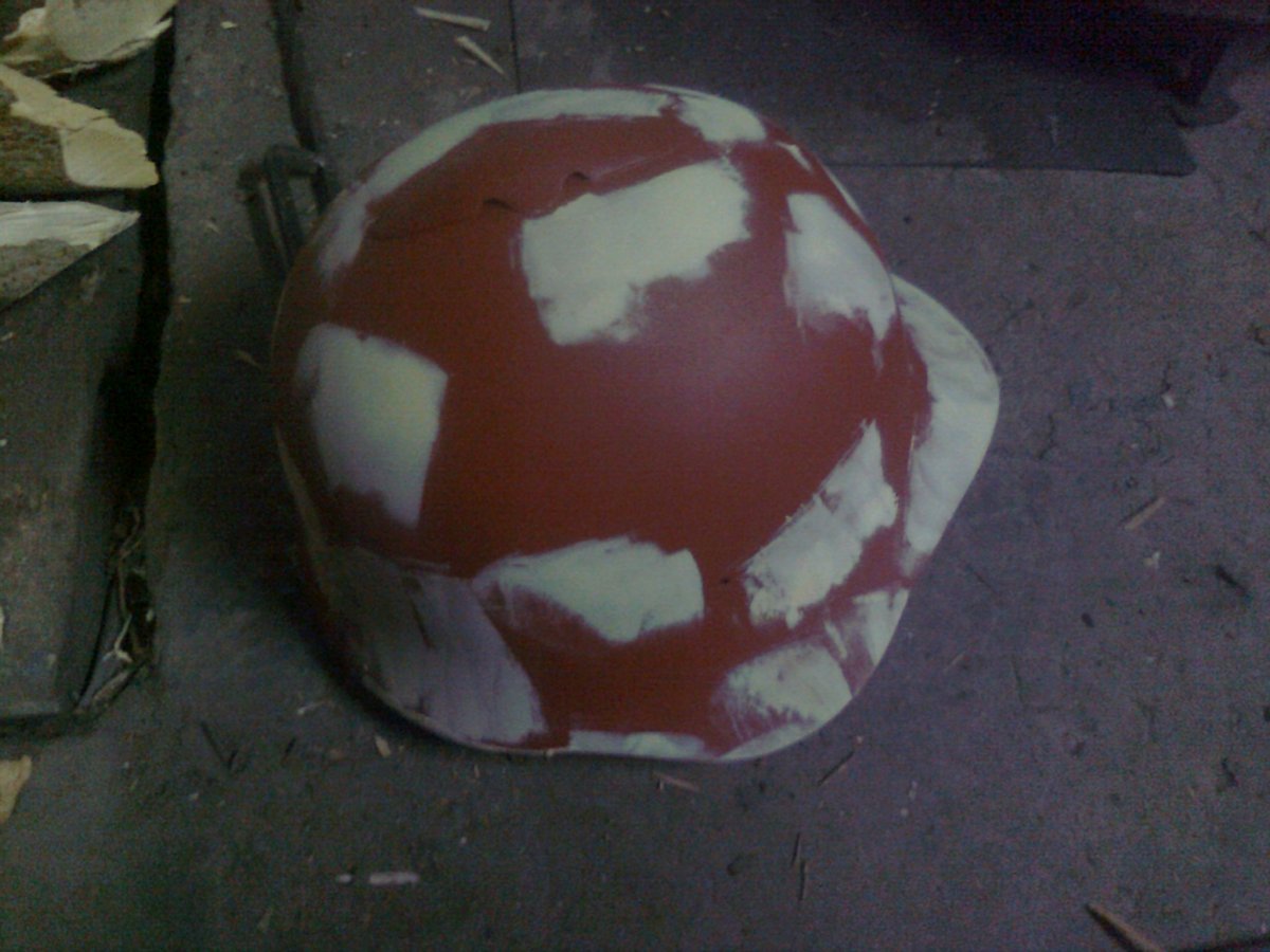

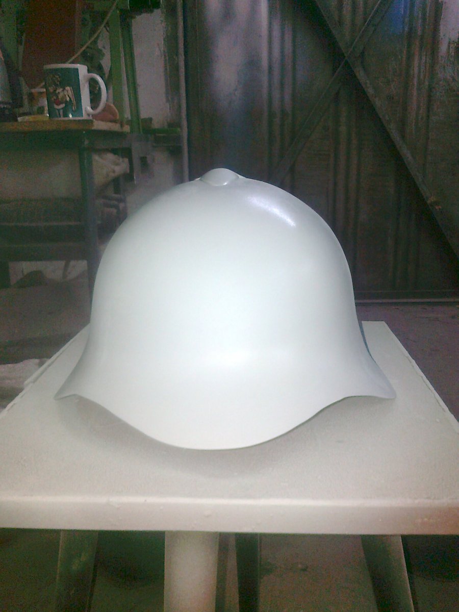

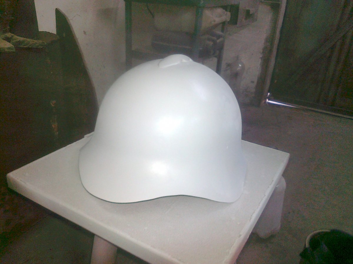

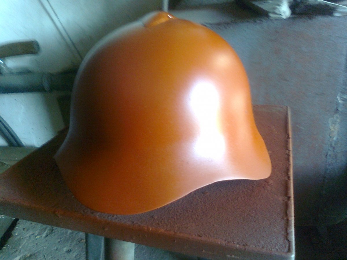

    как-то тема плавно уехала в другую сторону))). так вот после проявки-доработка проблемных мест. получился такой вот мухомор Фото0674.jpg Фото0675.jpg Фото0676.jpg
