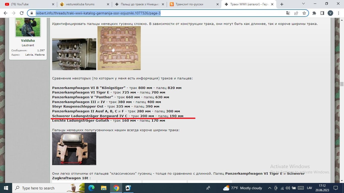

    Доброго вечора громадо, потрібна допомога з оприділенням даних пальців до траків
    я щось думав що це пальці до Катенкрада але форумчанин підсказав що від катенкрада не такі
    прошу допомоги з оприділенням
    довжина 19 см
    це пальці з полугуса це точно тому що є пиндик на пальцях який входить в трак так як наприклад на (Sd.Kfz. 250)
    але ці пальці меньші ніж (Sd.Kfz. 250) а в каталоці траків які у нас є на форумі тільки у Катенкрада такий же трачок як в полугусів але меньший ніж в (Sd.Kfz. 250) тим паче подушки від Катенкрада теж там знаходив з маркеровкою W02
    ссилка на каталог трачків https://reibert.info/threads/traki-wwii-katalog-germanija-sssr-sojuzniki.1077326
    Допоможіть будь"ласка розібратись з пальцями . З Повагою
