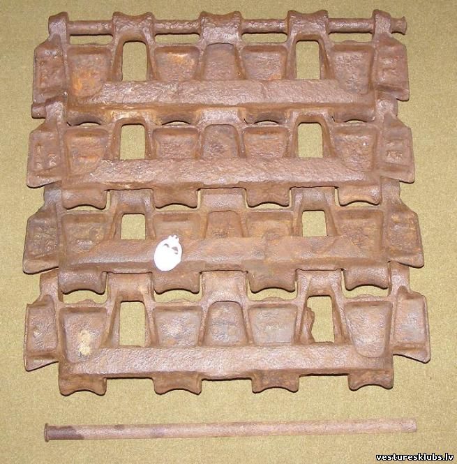

Траки WWII (каталог) - Германия, СССР, союзники.
Тема у розділі 'Техніка та важке озброєння', створена користувачем Valduha, 21 січ 2019.
  1. Valduha
    Valduha Leutnant
    1.485
    Latvia, Madona
    Panzerkampfwagen VI Tiger
    20181010_222408-1000x1000.jpg 20181010_222414-1000x1000.jpg 20181010_222422-1000x1000.jpg 20181010_222427-1000x1000.jpg 20181010_222434-1000x1000.jpg
    oreh73, samolia, Малежкин та 6 іншим подобається це.

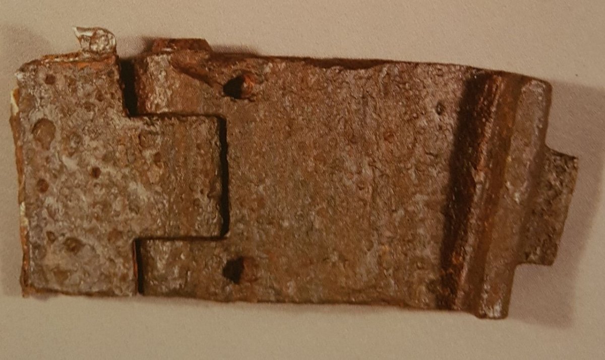

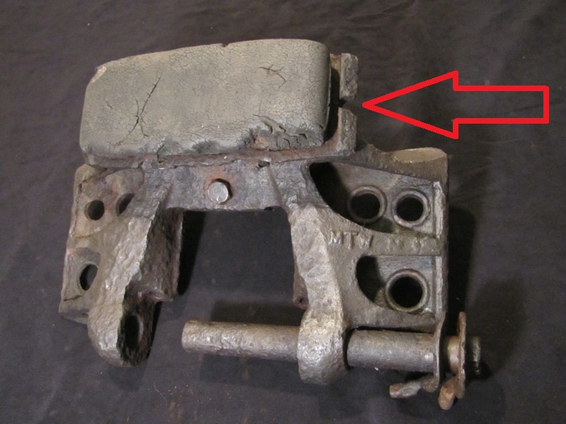

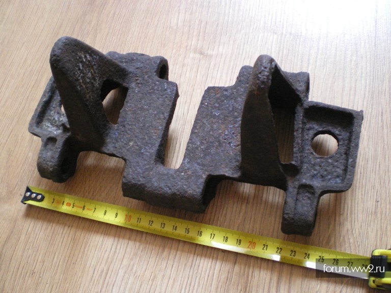

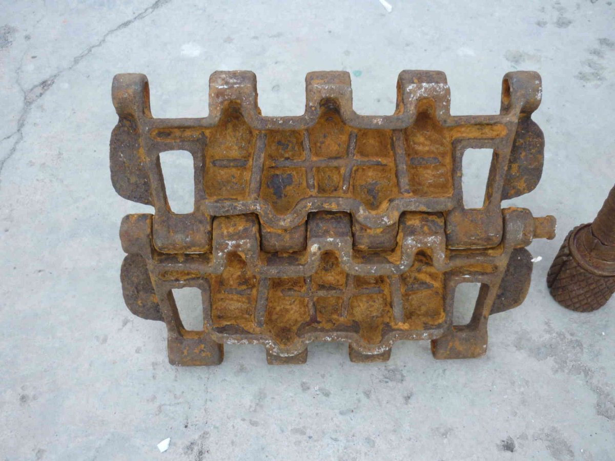

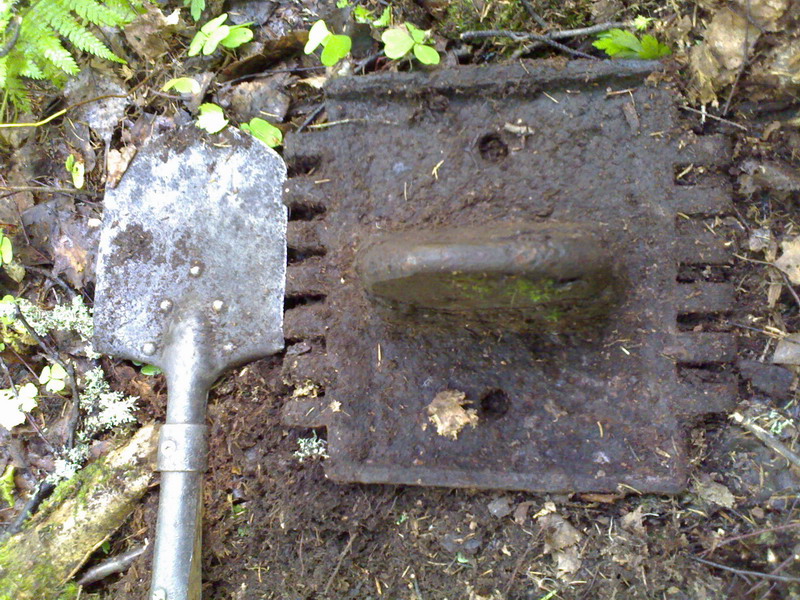

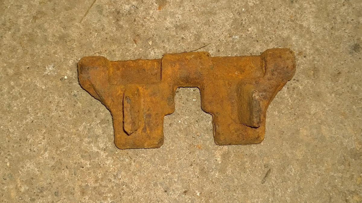

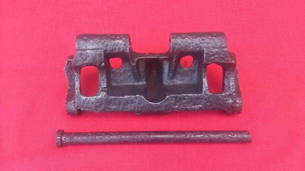

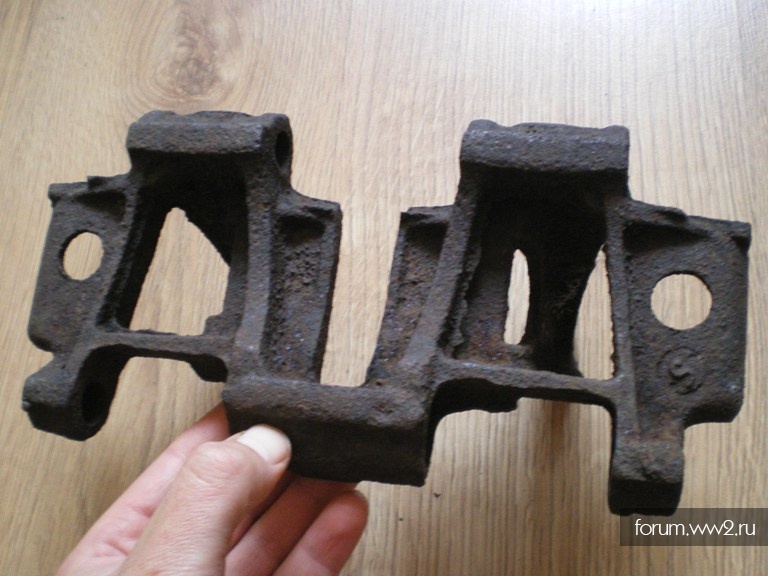

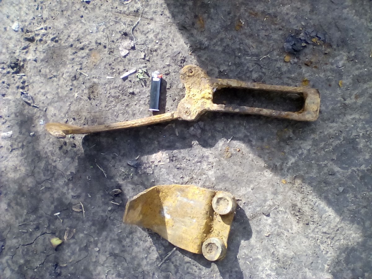

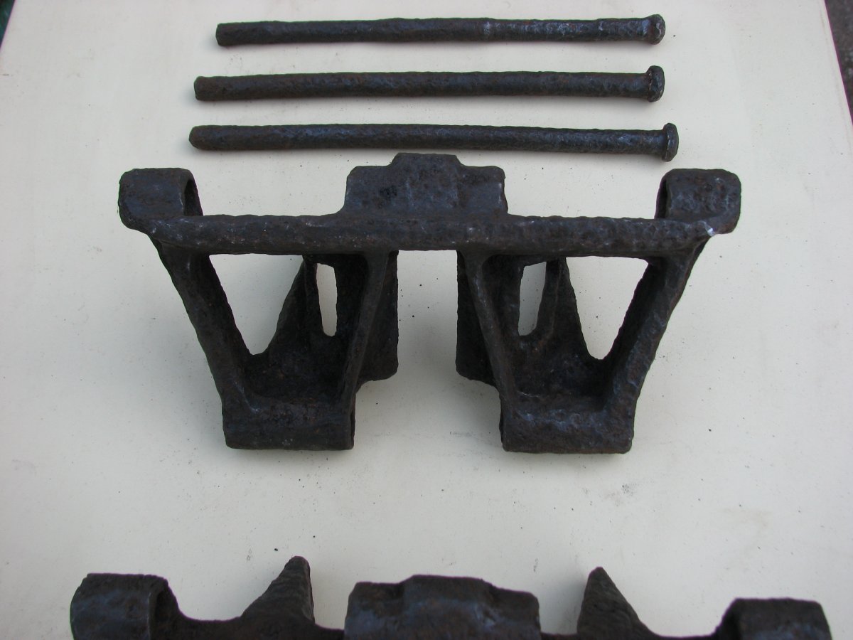

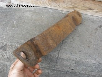

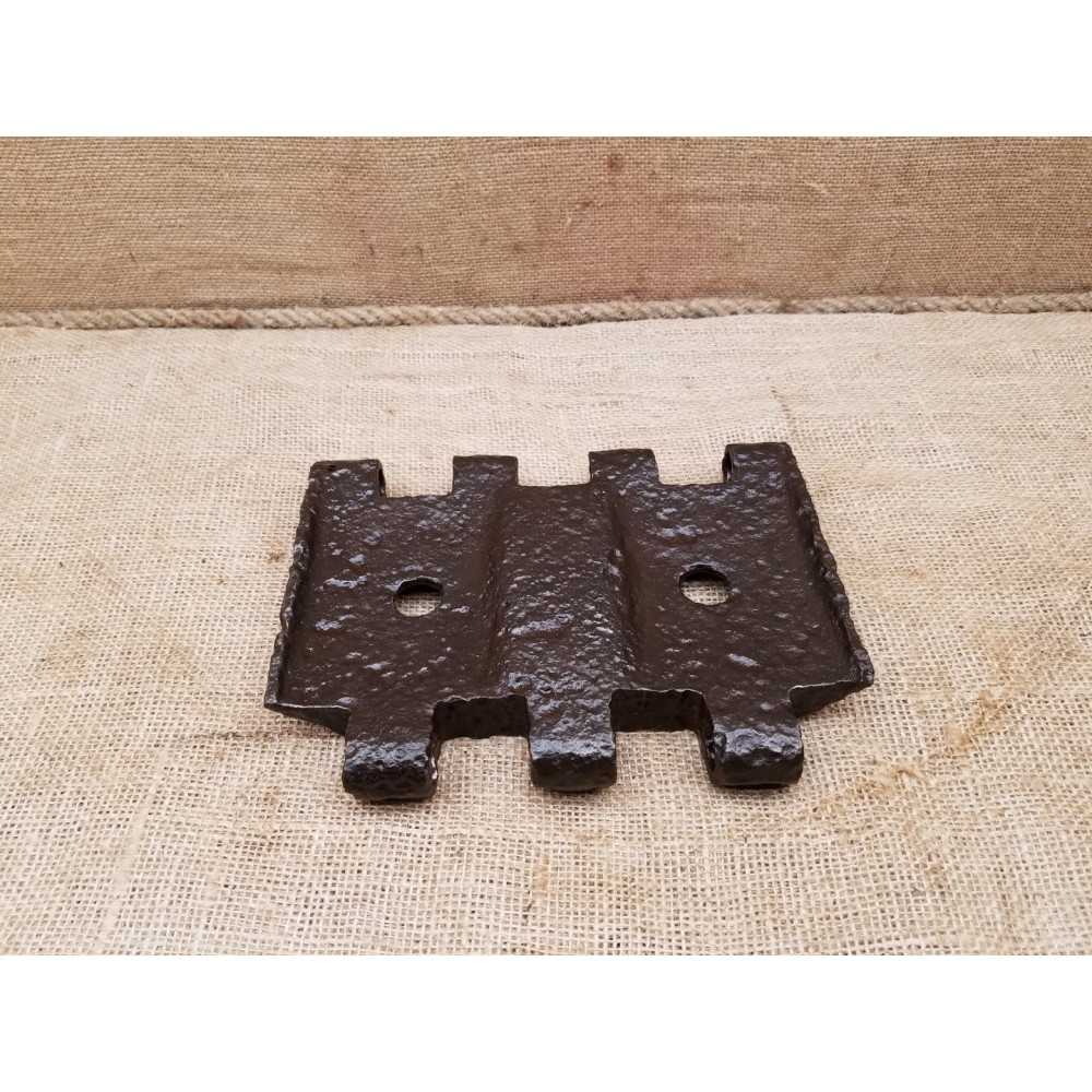

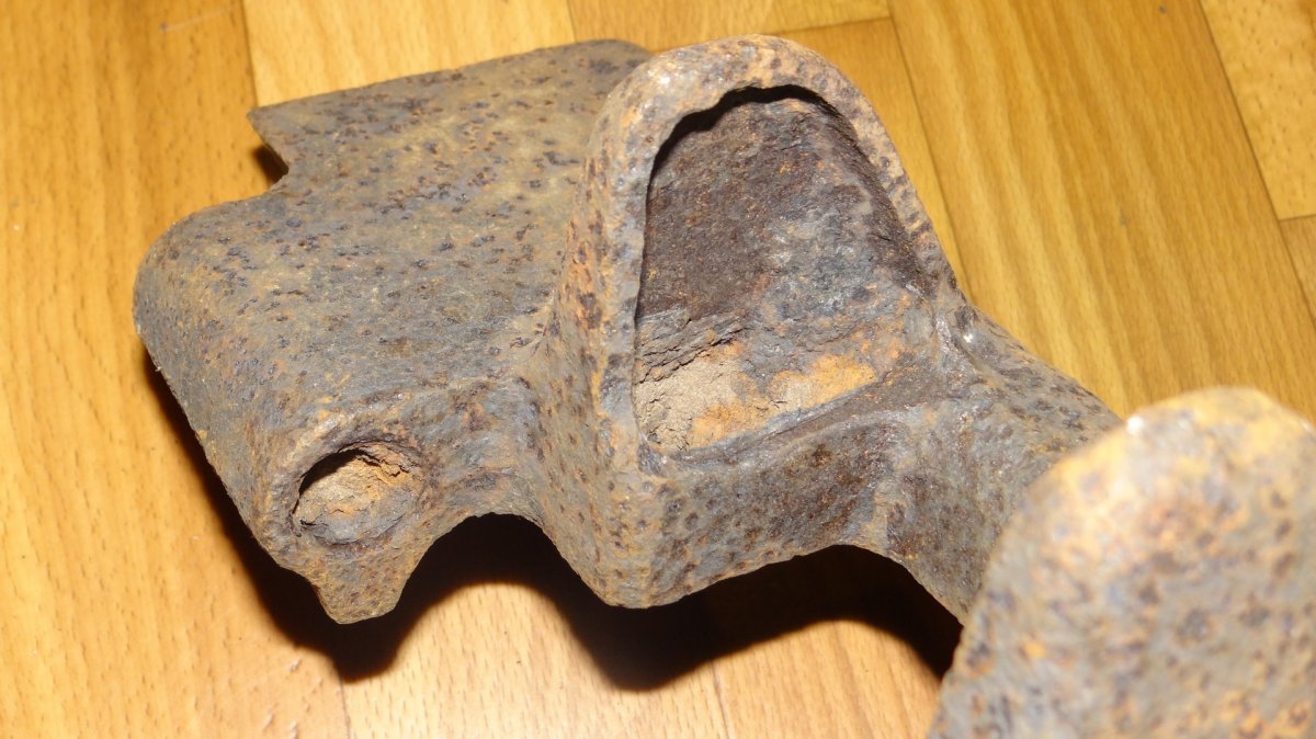

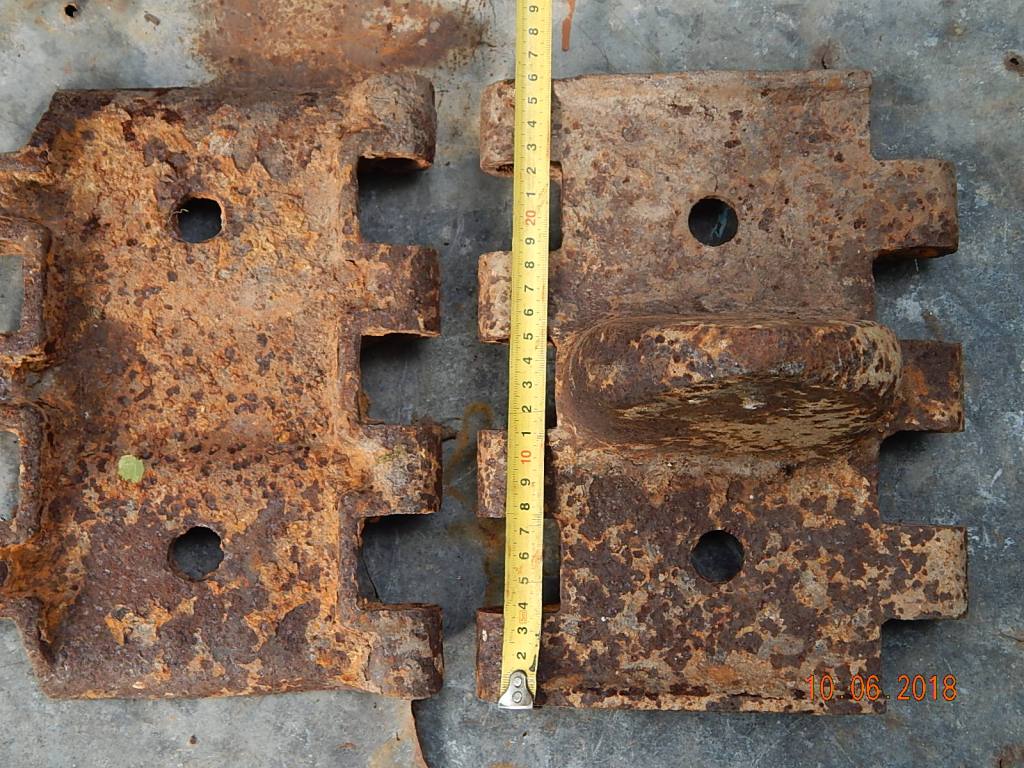

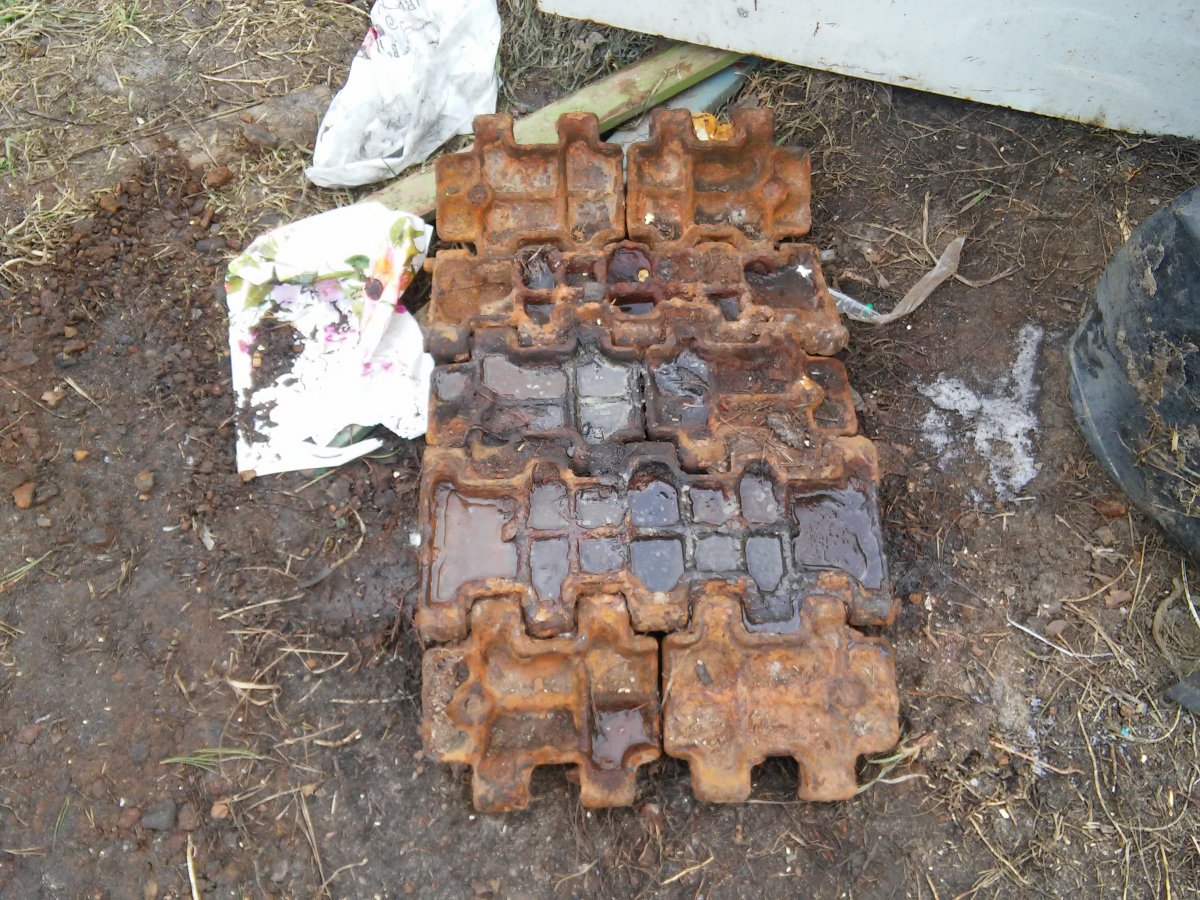

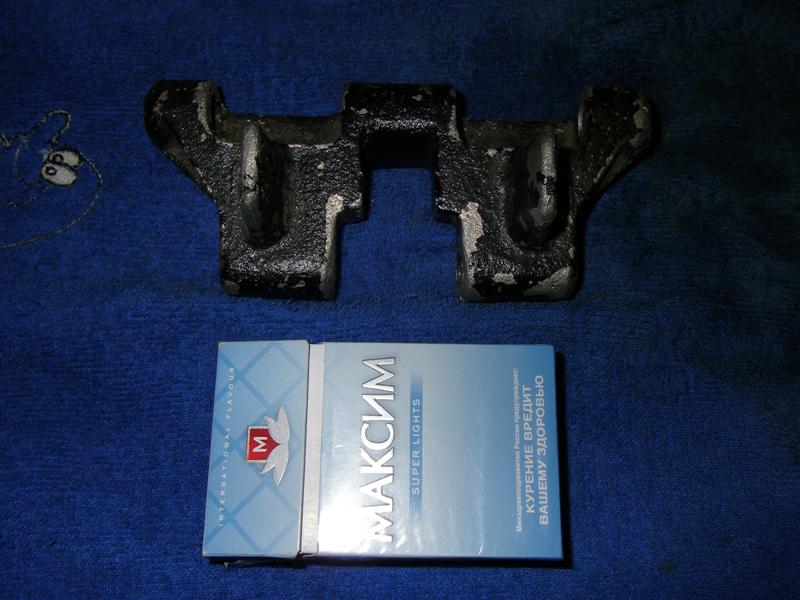

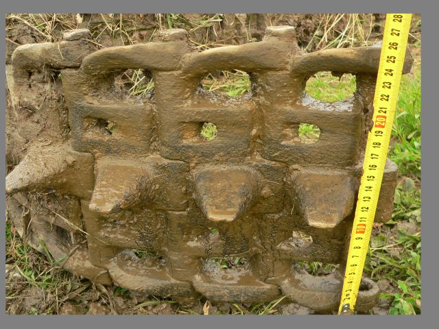

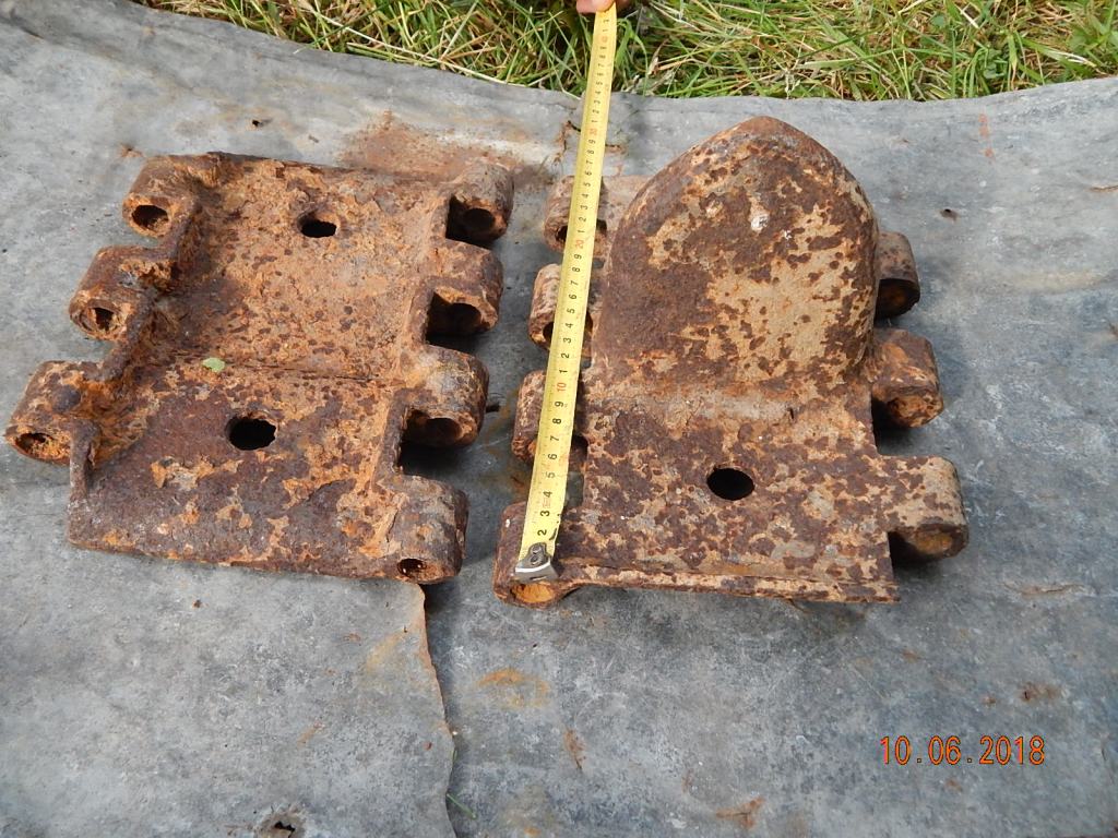

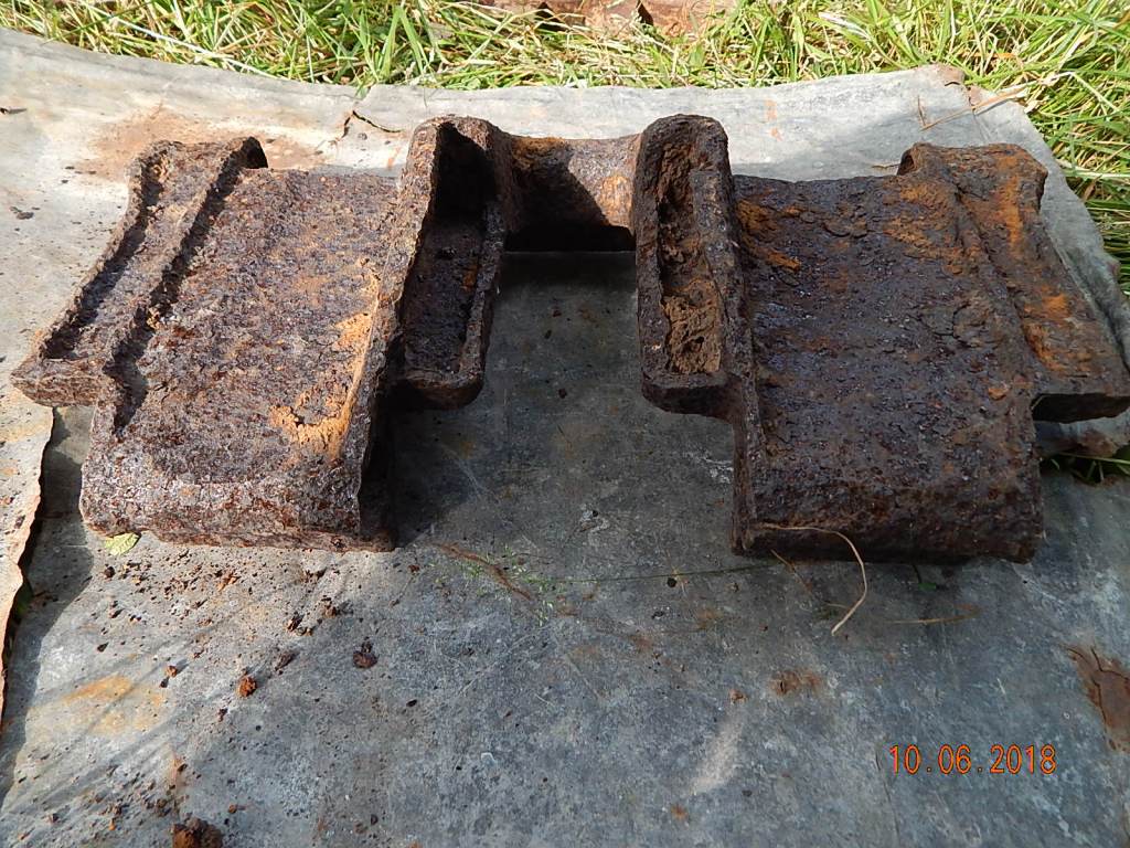

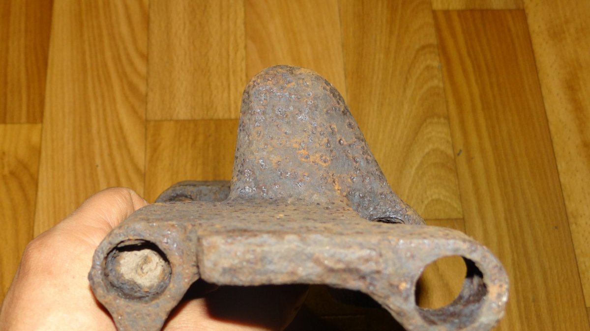

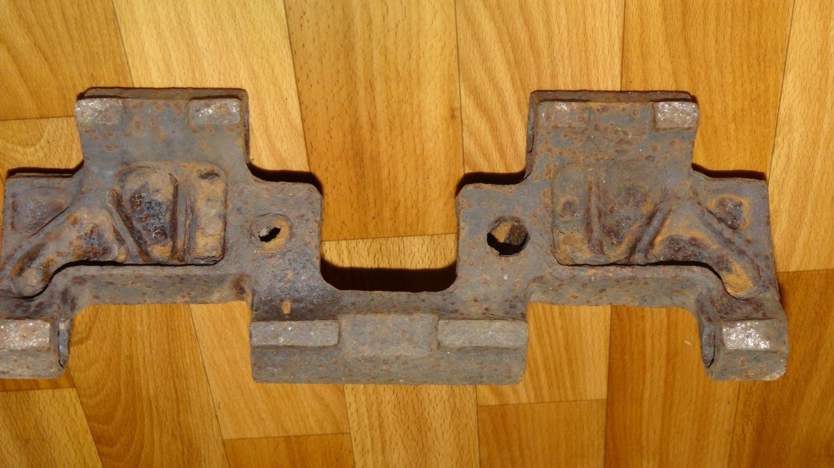

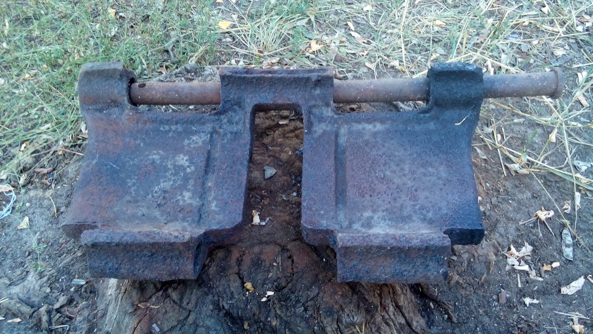

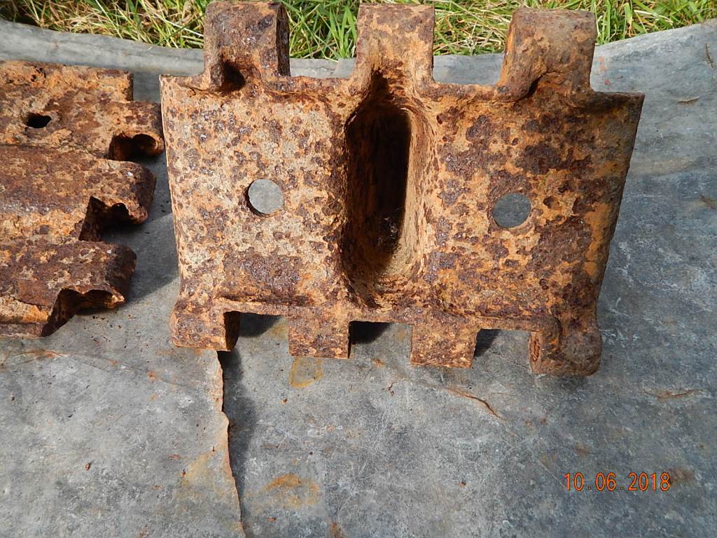

    1. Детали зис-3

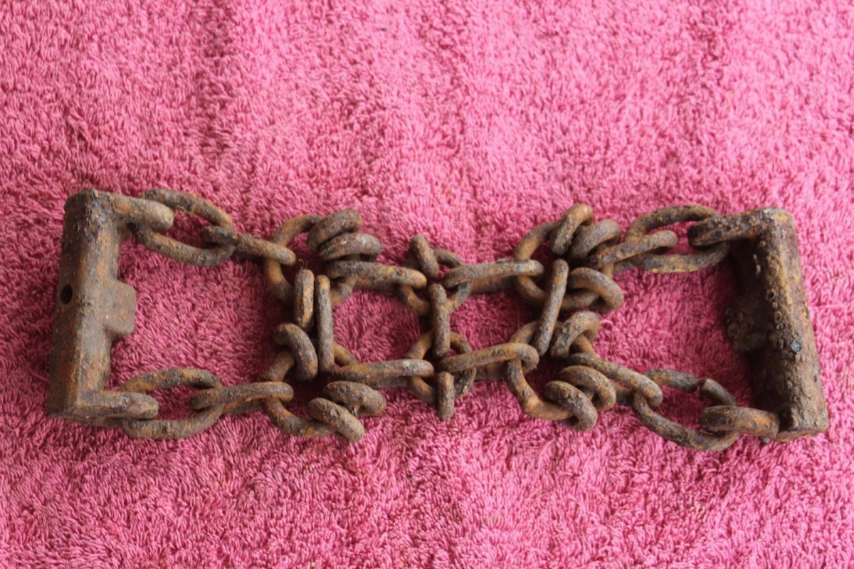

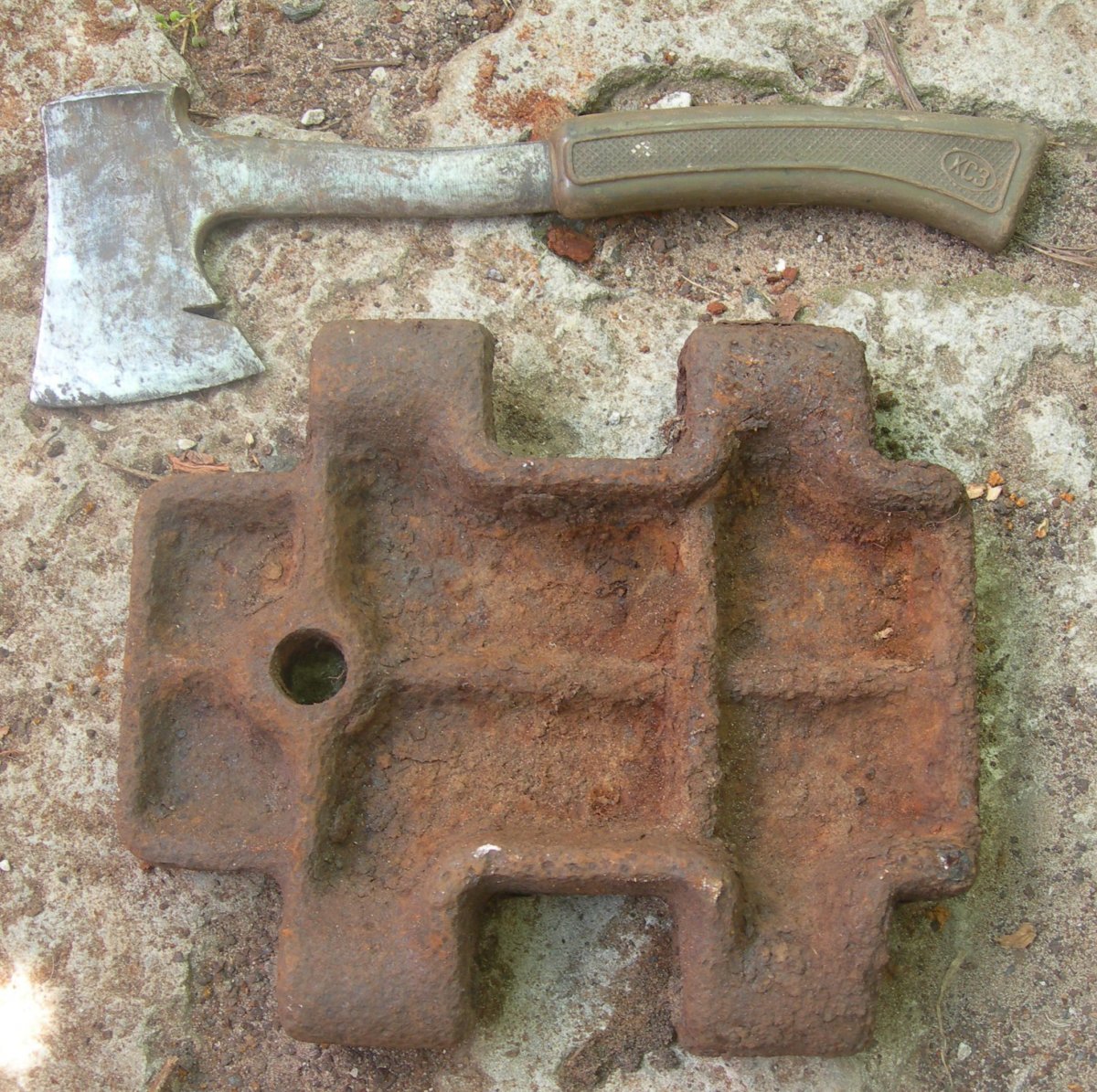

    2. З болота.Стан дивіться по фото.З якого авто -не можу знайти.
    3. С болота. Мех.чистка от налета. Надо очистить лучше и будет супер. грунтозацеп на Pz 1 / 2 , Marder...
      555 грн.

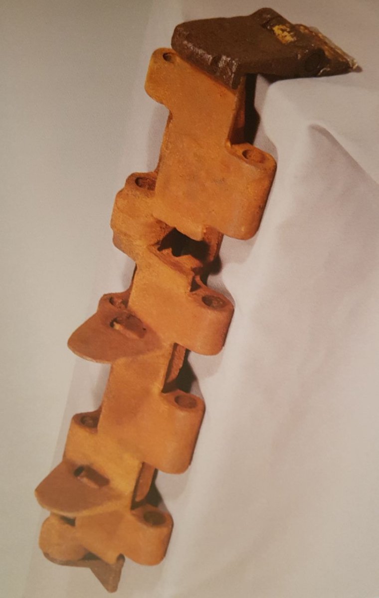

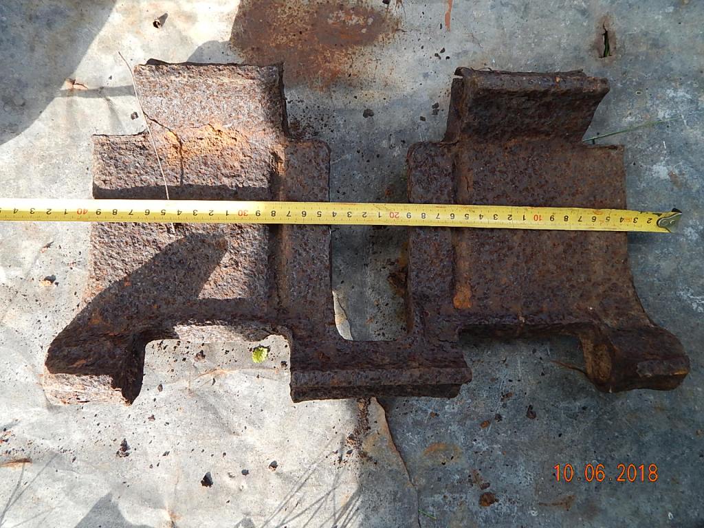

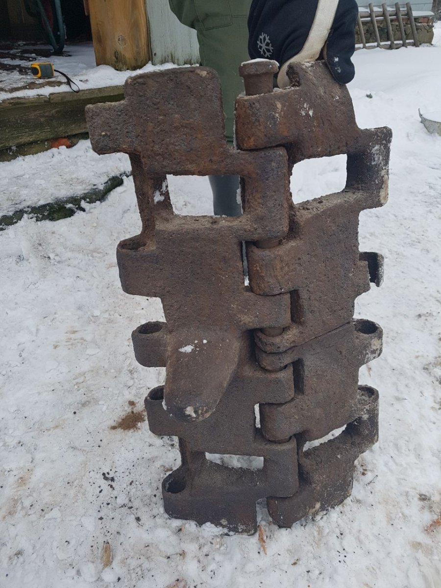

    4. Классная штука , но разобрана на две части) Собрать не проблема. Лежала в земле, на глубине, в ней б...
      7040 грн.

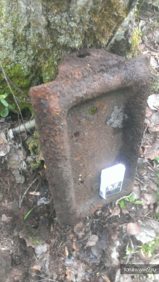

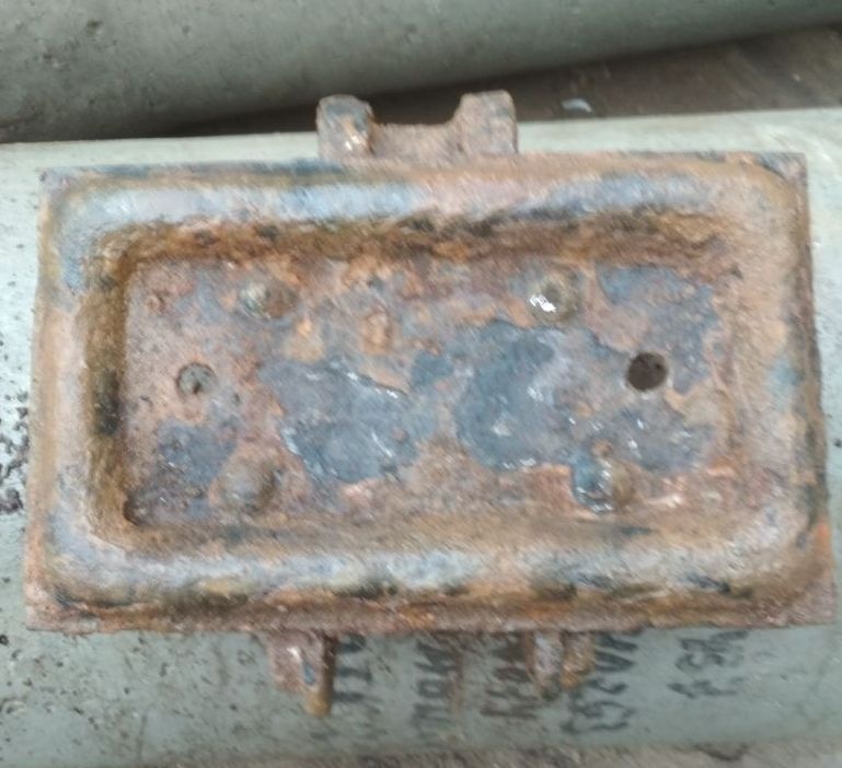

    5. Знайдено у землі.Мито водою.
      5000 грн.

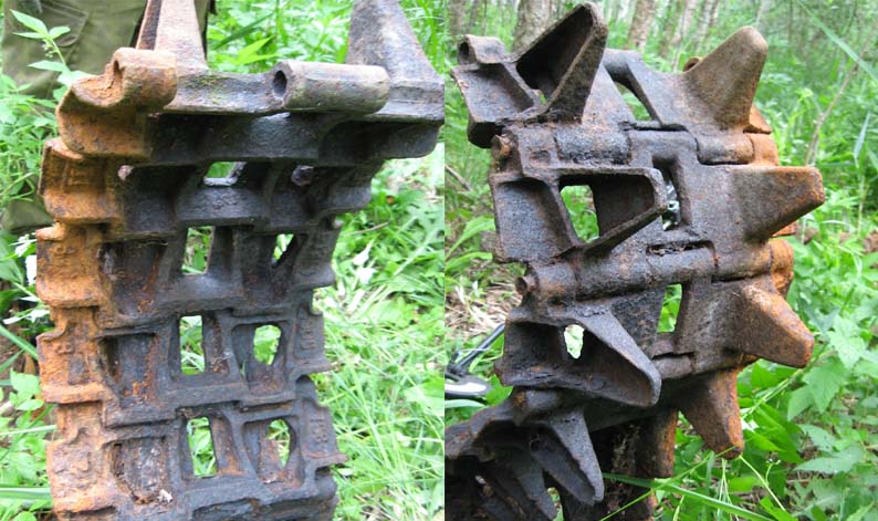

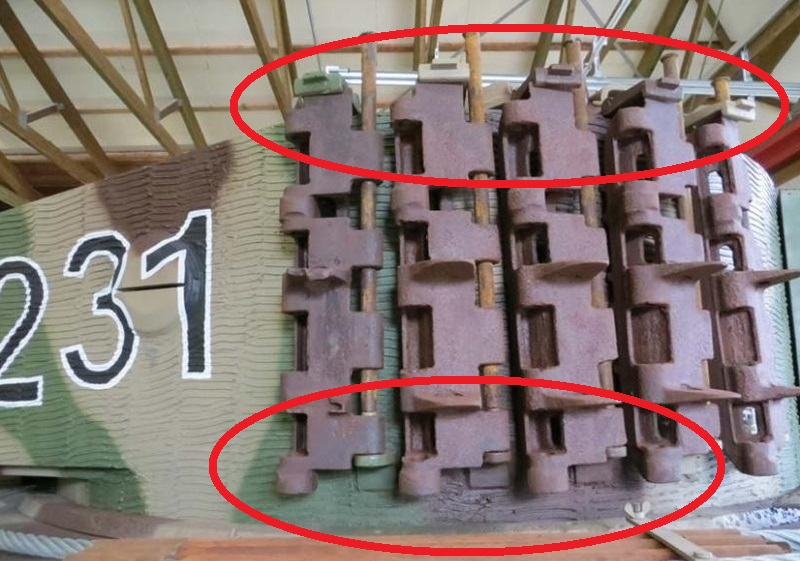

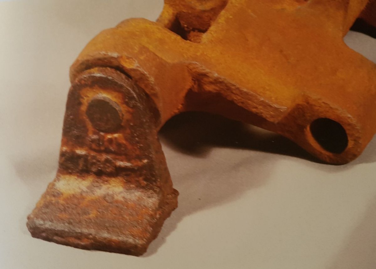

    Schneegreifer

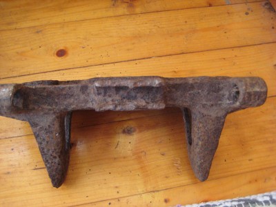

    Грунтозацепы етой системы были у:
    Steyr RSO Raupenschlepper Ost
    Panzerkampfwagen 38 (t)
    Panzerkampfwagen III
    Panzerkampfwagen IV
    IMG_2325-1000x1000.JPG IMG_2326-1000x1000.JPG IMG_2327-1000x1000.JPG IMG_20180318_161932.jpg

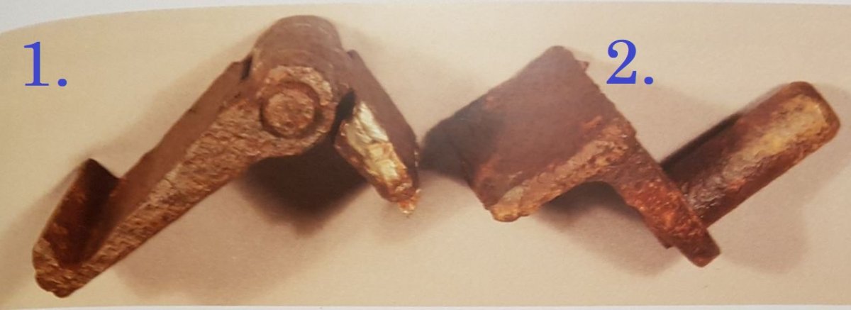

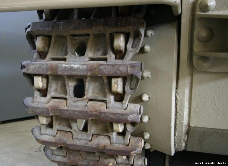

    Panzerkampfwagen III и Panzerkampfwagen IV

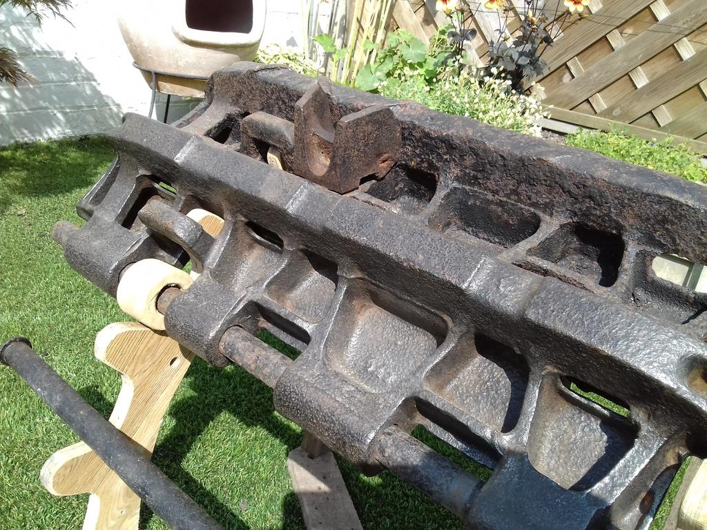

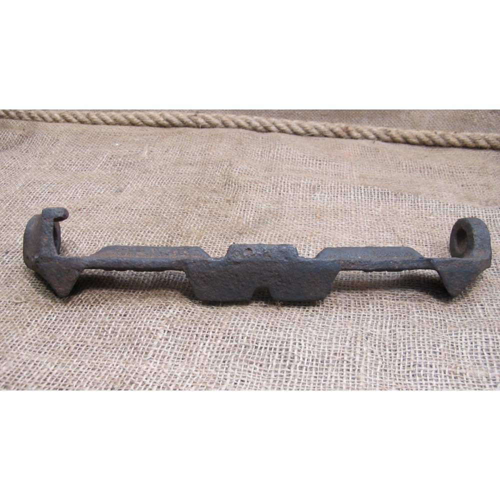

    Грунтазацепы у этих танков были 2 видов:
    1. ранний, для траков без отверстий "Hammerstollen"
    2.
    поздний, для траков с отверстиями "Hammerstollen"
    Дополнительный грунтозацеп для траков танка TIII-IV!..JPG Дополнительный грунтозацеп для траков танка TIII-IV!.JPG g1_copy4 (1).jpg
    На траке Winterkette

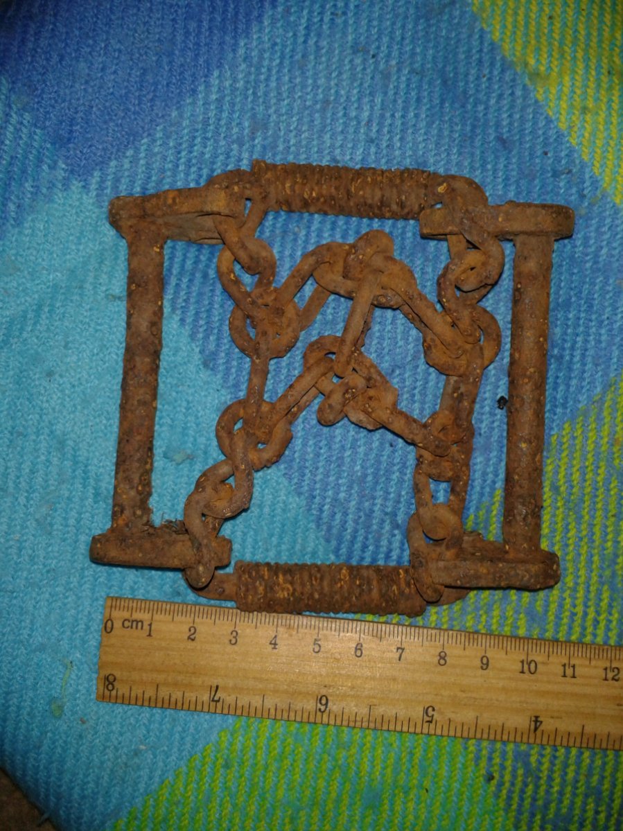

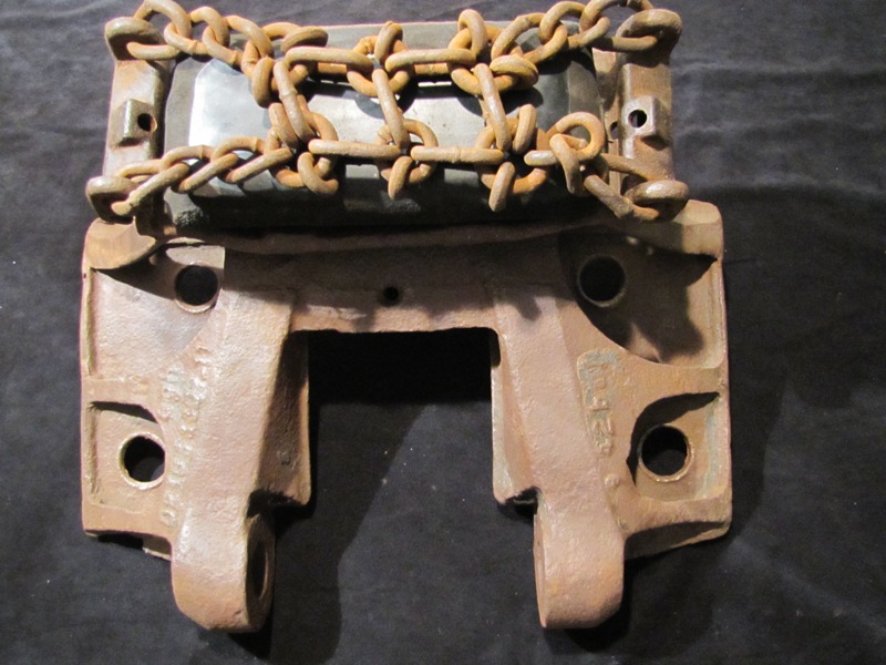

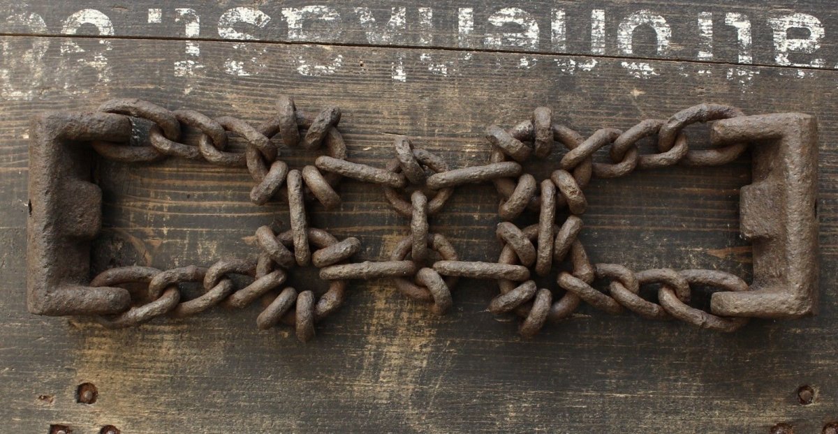

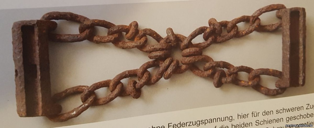

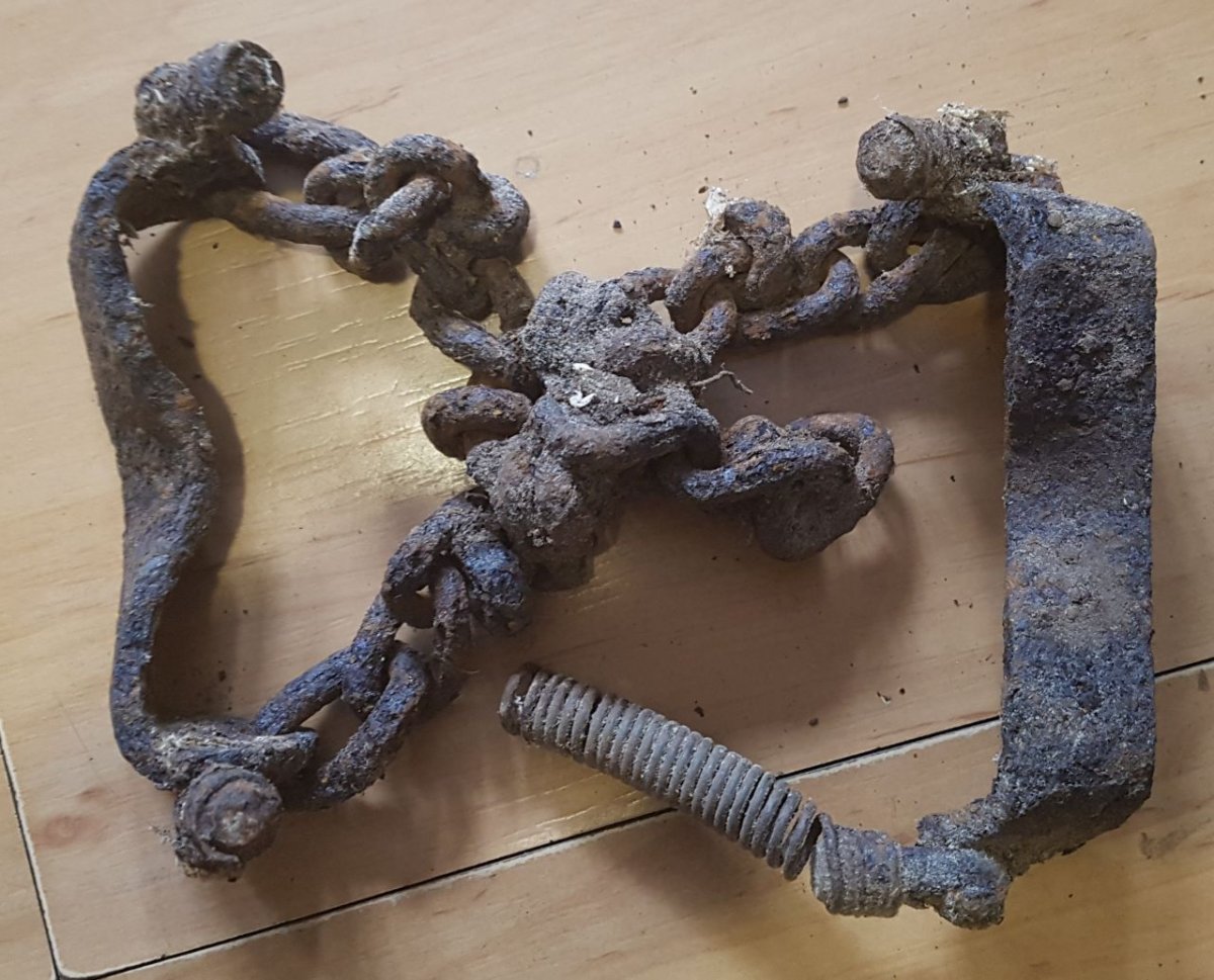

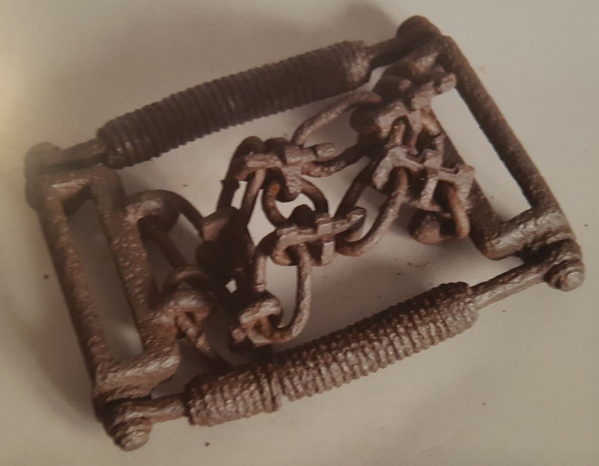

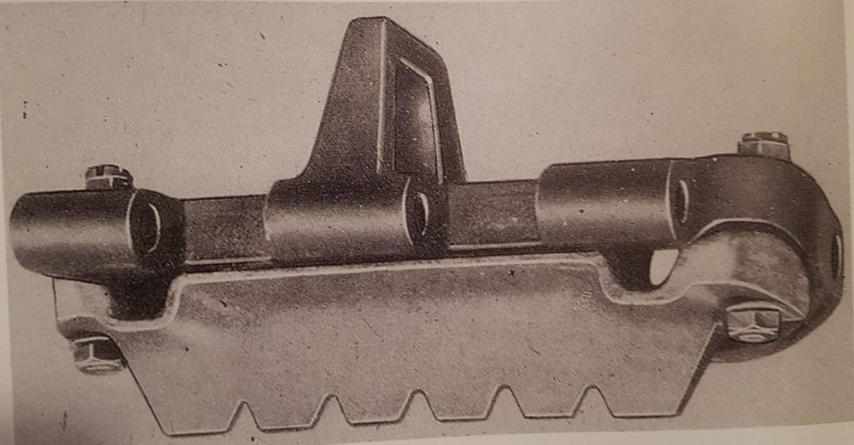

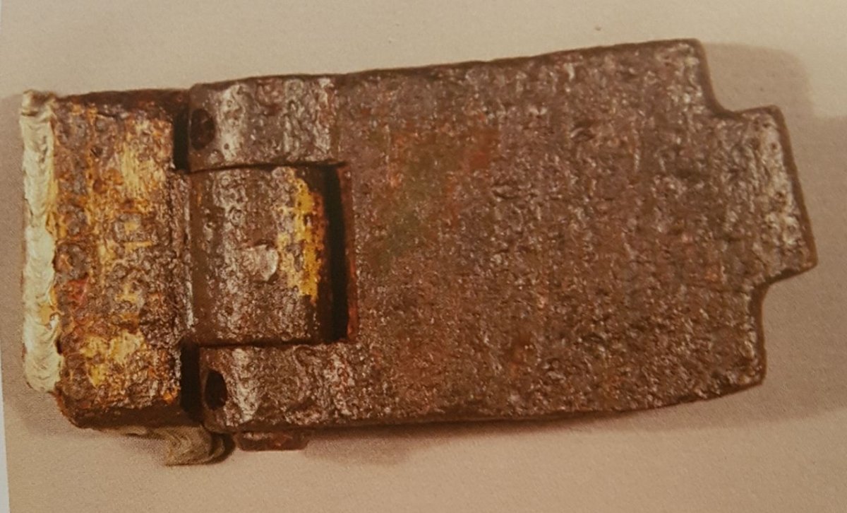

    Цепи противоскольжения для немецких полугусеничных машин (Gleitschutzketten)
    На счёт цепей противоскольжения информации мало, и она противоречивая. Дело в том, что резиновые накладки были разных размеров у одной и той же полугусеничной машины. К тому же у трака меньшей ширины, накладка могла быть большей ширины.
    По этому, опубликованную мною информацию про цепи противоскольжения, нужно принимать критически - доверяй, но проверяй!
    Во всяком случае, камрады получат представление о них.
    С уважением, Валдис!

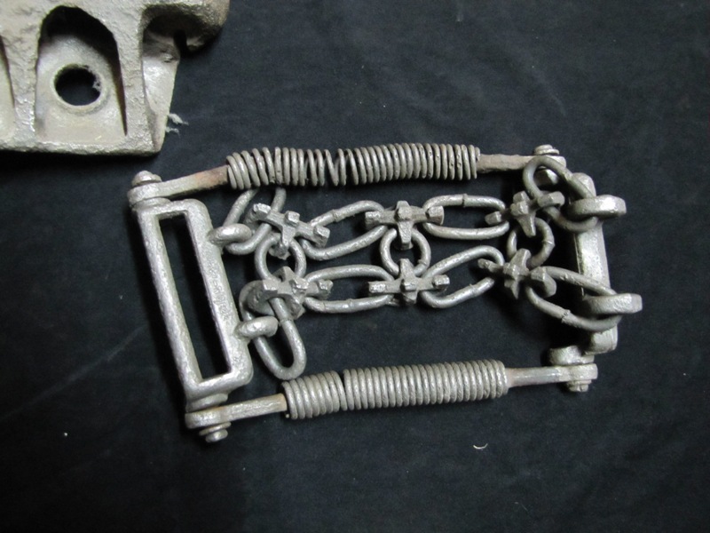

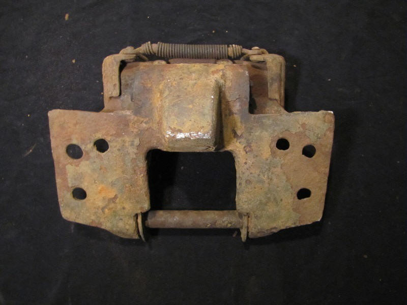

    Цепи двух видов:

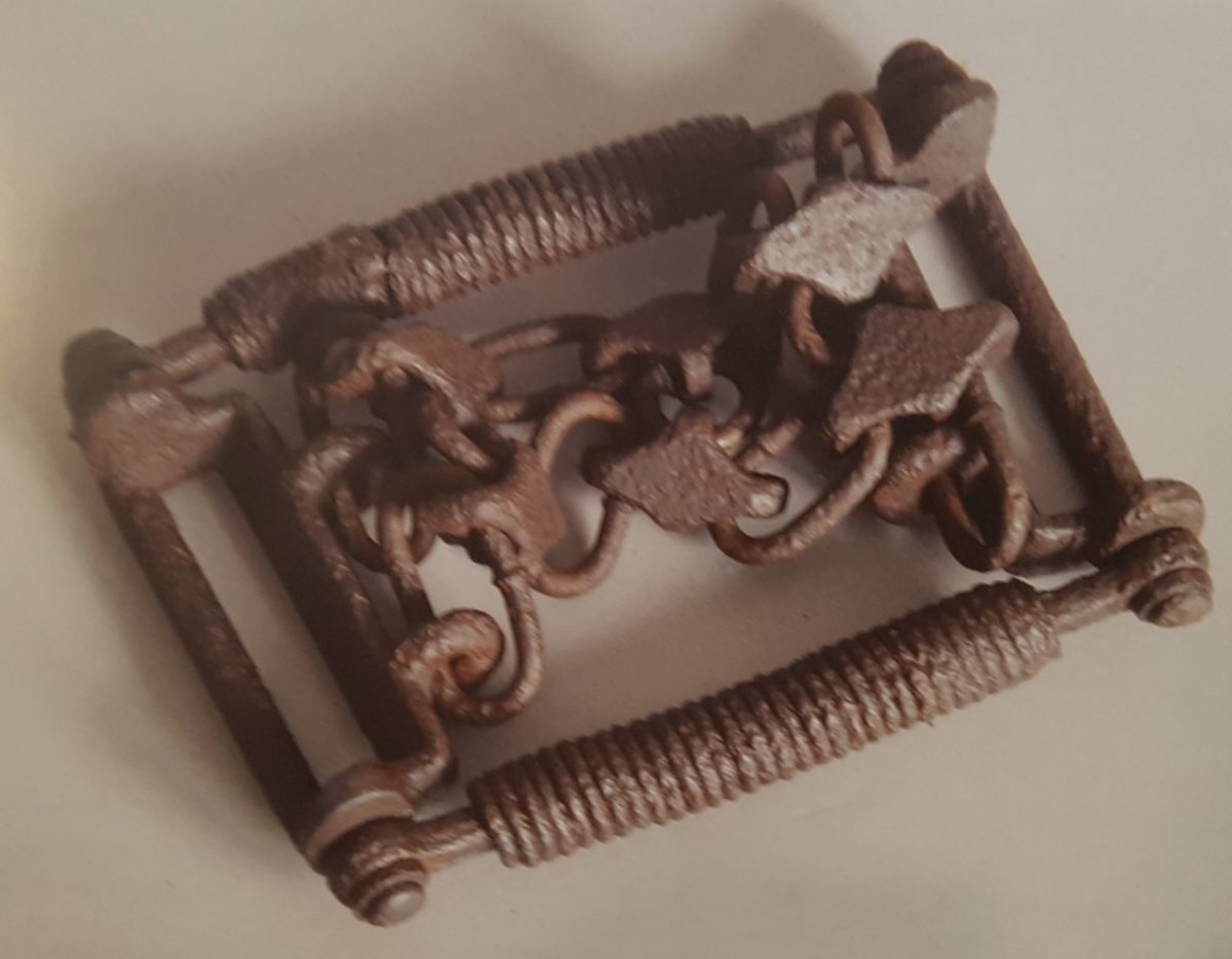

    1. с пружинами:
    2. без пружин:

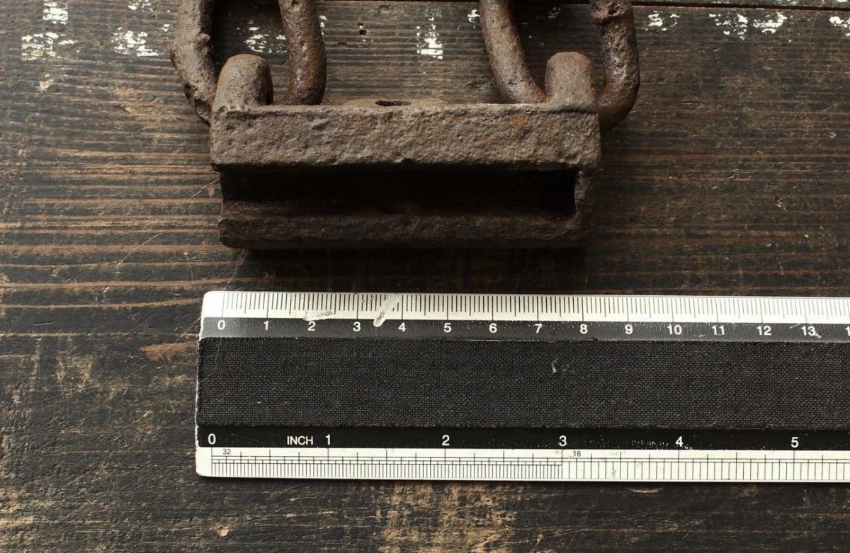

    Original-WW2-German-SdKfz-7-Track-L-Snow.jpg Original-WW2-German-Army-SdKfz-7-Track-Link.jpg

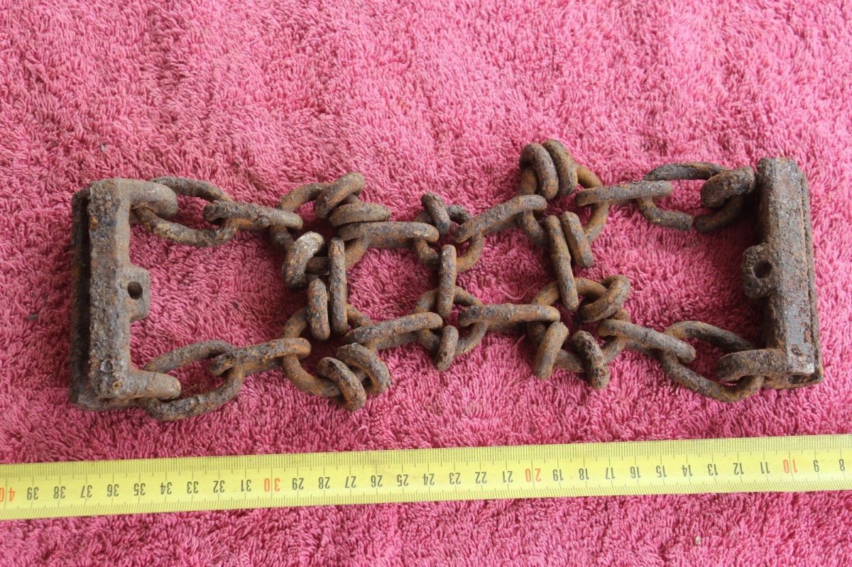

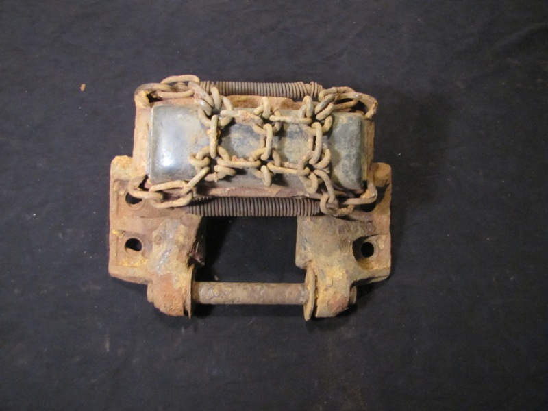

    1. Цепи противоскольжения с пружинами
    Leichter Zugkraftwagen 1 t (Sd.Kfz. 10) и Leichter Schutzenpanzerwagen (Sd.Kfz. 250)
    Цепи двух видов:
    1.
    В растянутом виде длина 19 - 20 мм
    2.

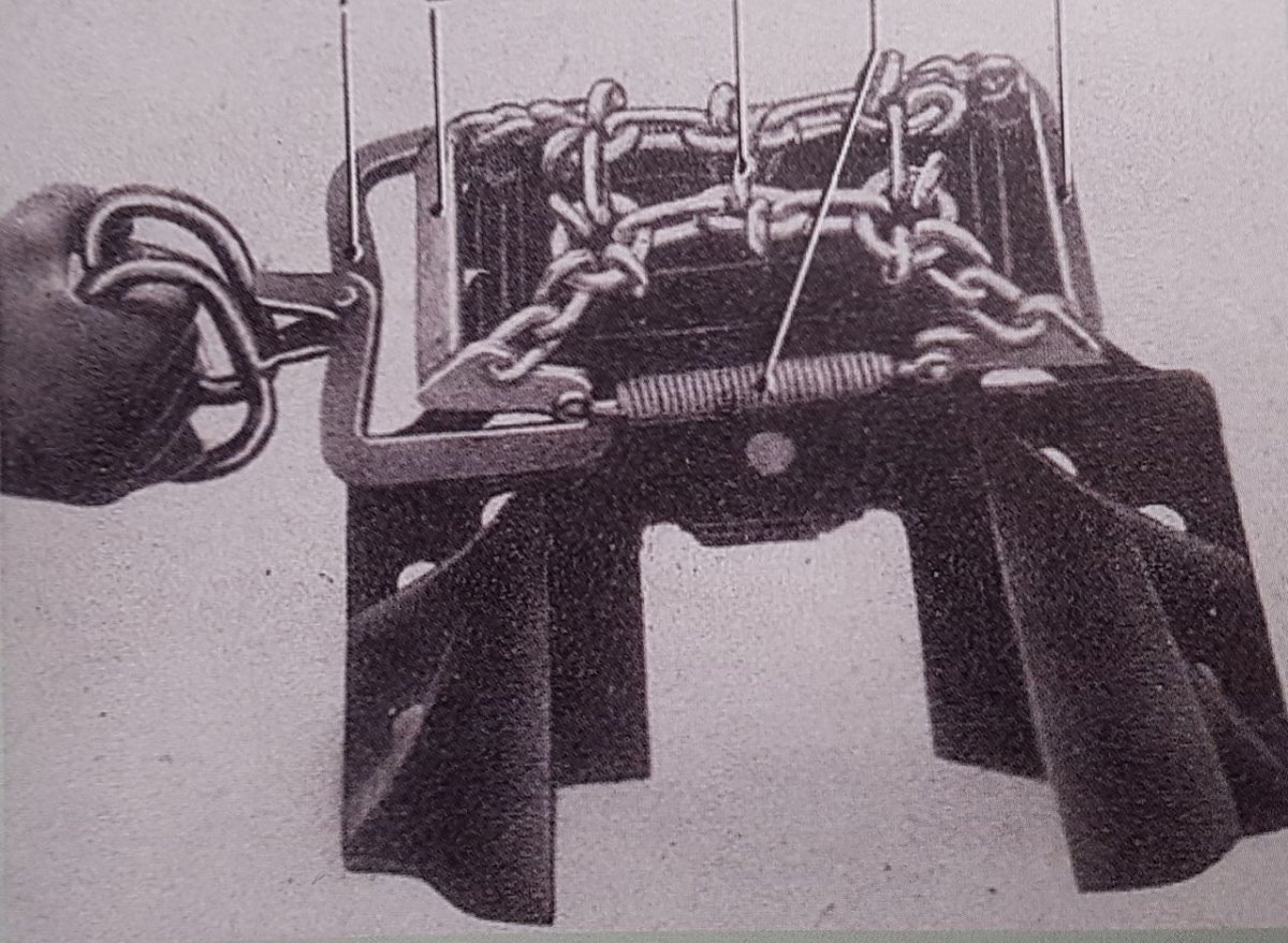

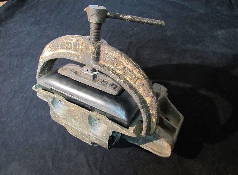

    Инструмент для натяжки цепей противоскольжения с пружинами:
    IMG_2475-1000x1000.JPG IMG_2479-1000x1000.JPG IMG_2476-1000x1000.JPG IMG_2477-1000x1000.JPG

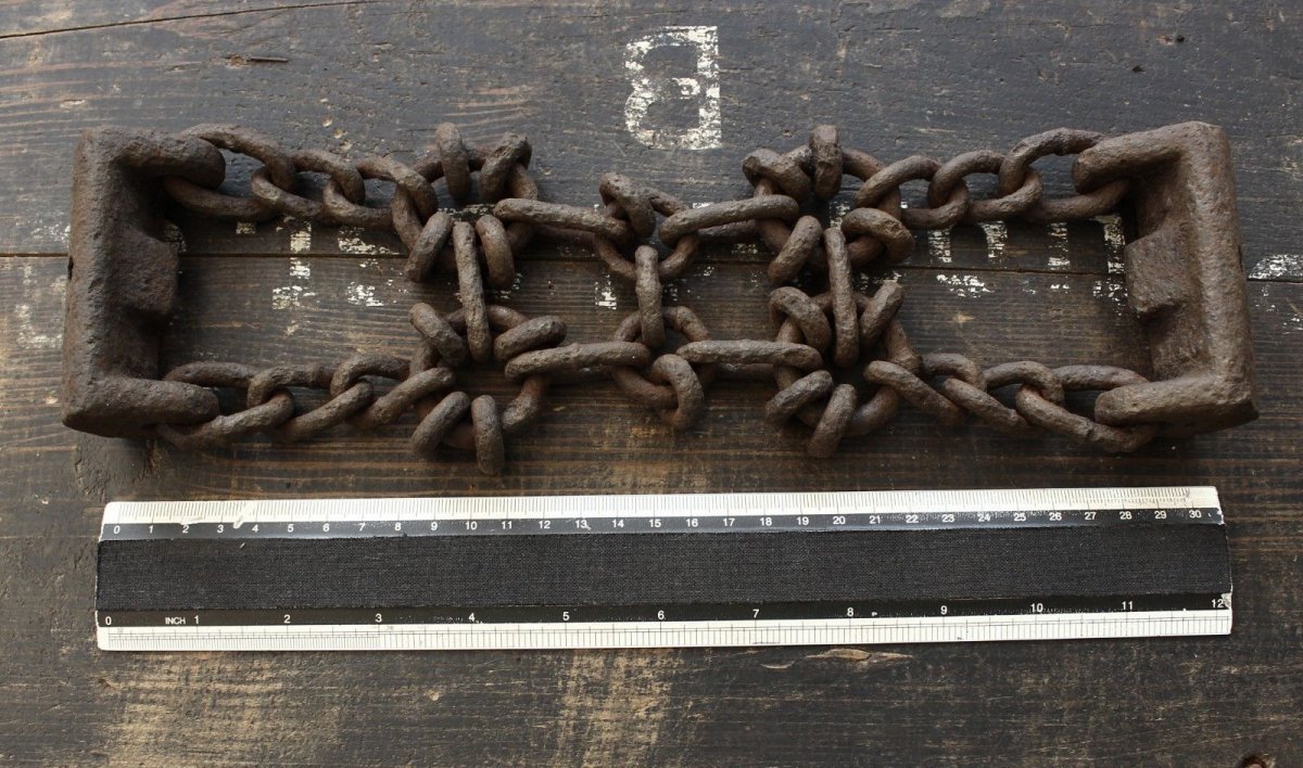

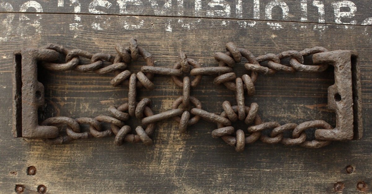

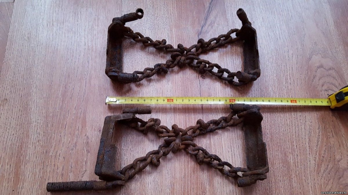

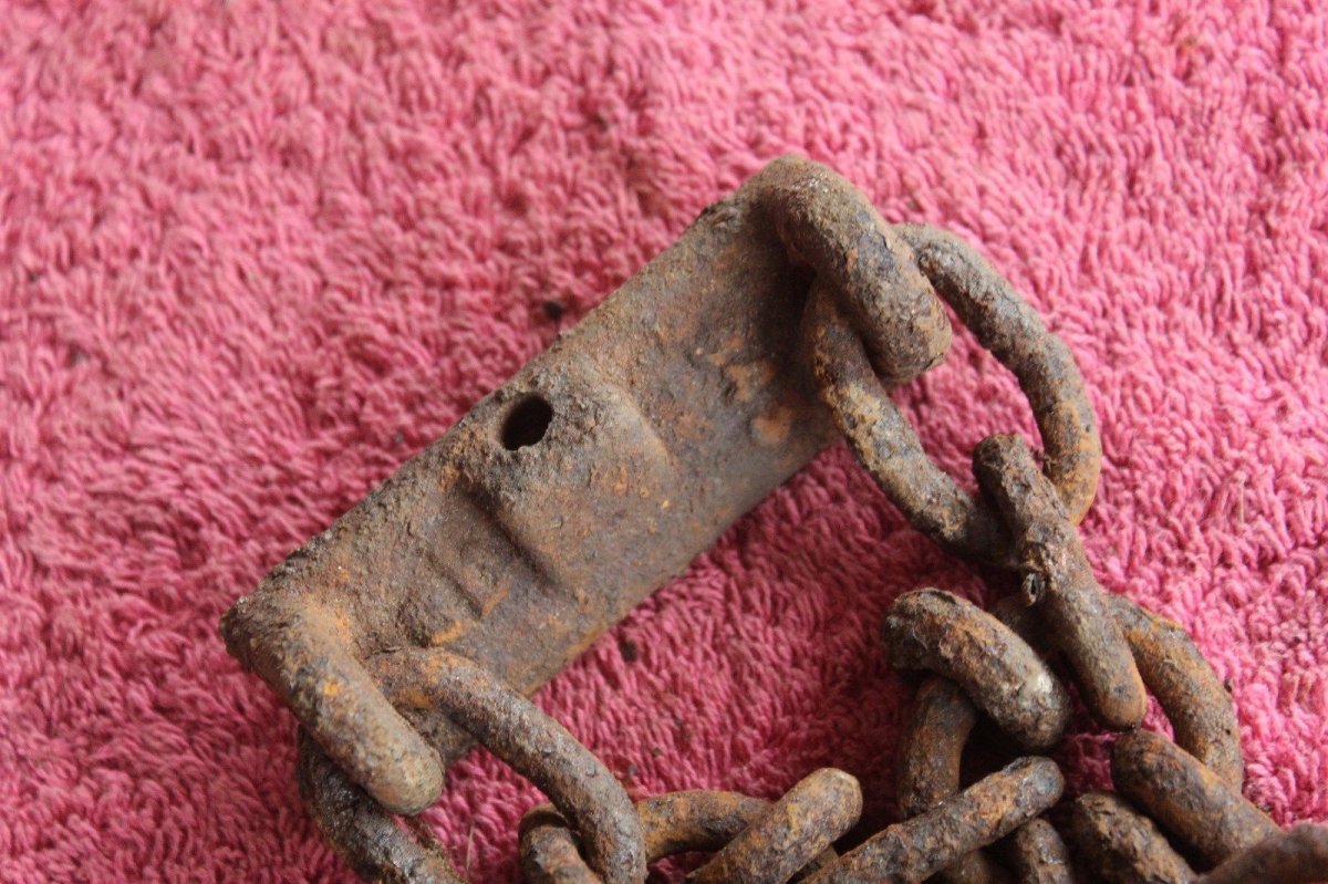

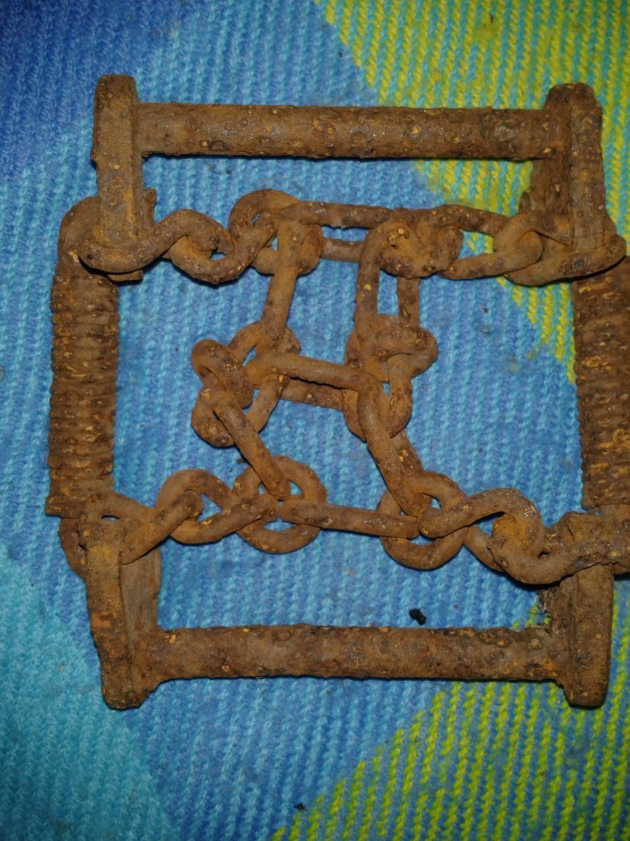

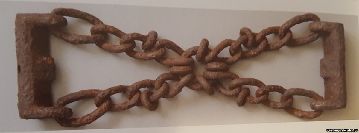

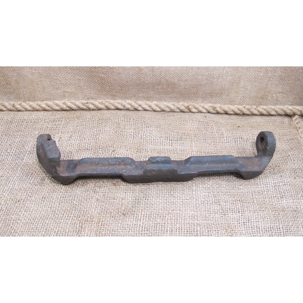

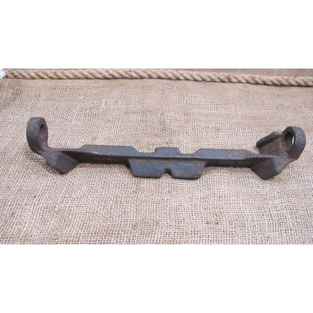

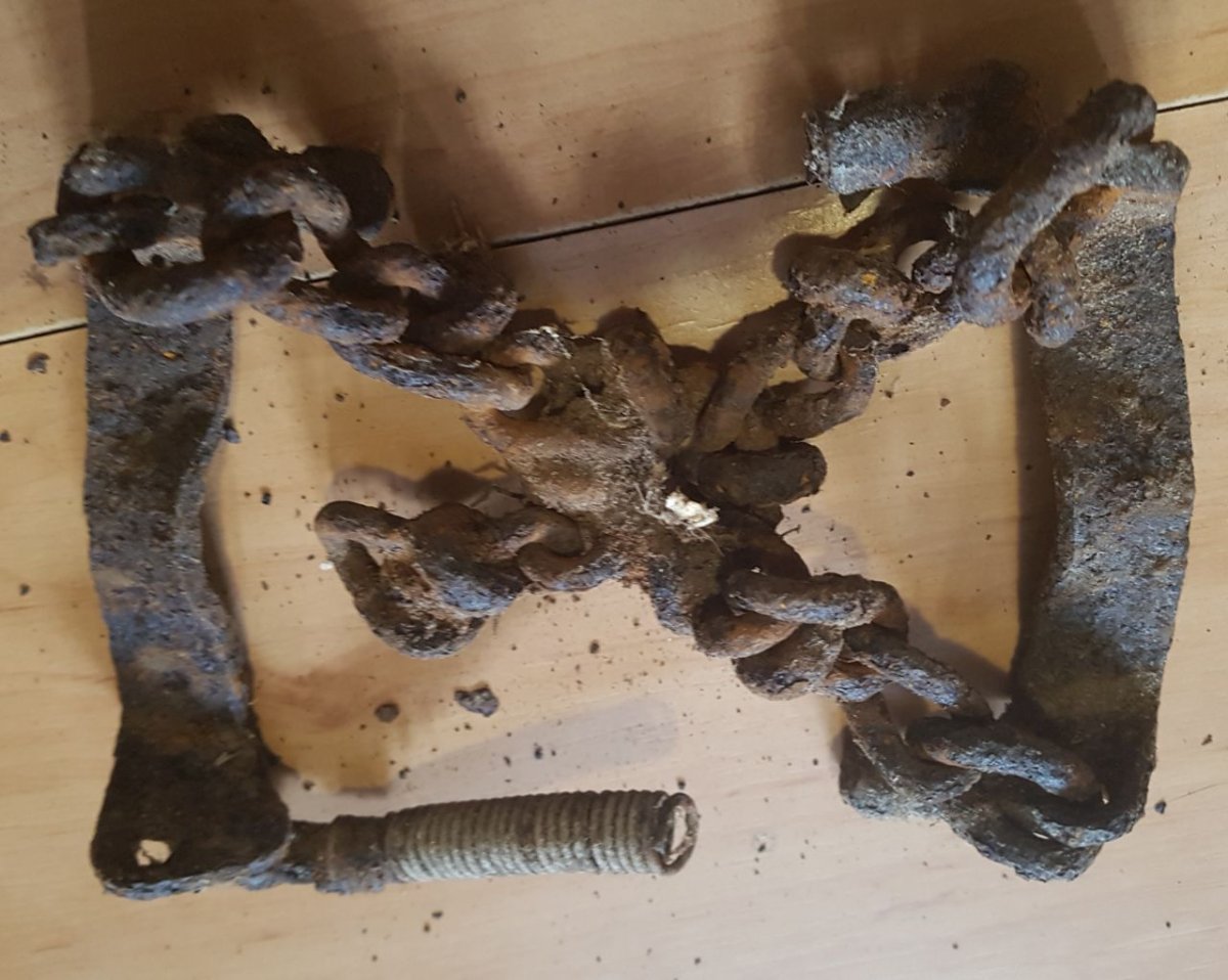

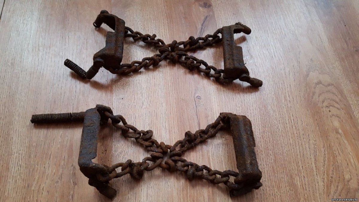

    2. Цепи противоскольжения без пружин
    Цепи двух видов:
    Про пренадлежность этих цепей информация, также, противоречивая. По этому я буду придерживаться той информации, которую предстовляют владельцы этих артефактов, но со своими комментариями.
    Zugkraftwagen 3 t (Sd.Kfz. 11) и Mittlerer Schutzenpanzerwagen (Sd.Kfz. 251)
    По этим цепям, низкий нпоклон камраду borhard :beer:
    https://reibert.info/threads/detali-iz-lesa.600045/page-24#post-11794223

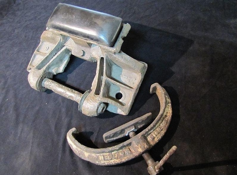

    Эти цепи зацеплялись на отливах на траках и фиксировались в отверствиях с боку ,чтобы не слетали при езде.
    IMG_4535_новый размер.jpg IMG_4536_новый размер.jpg IMG_4537_новый размер.jpg

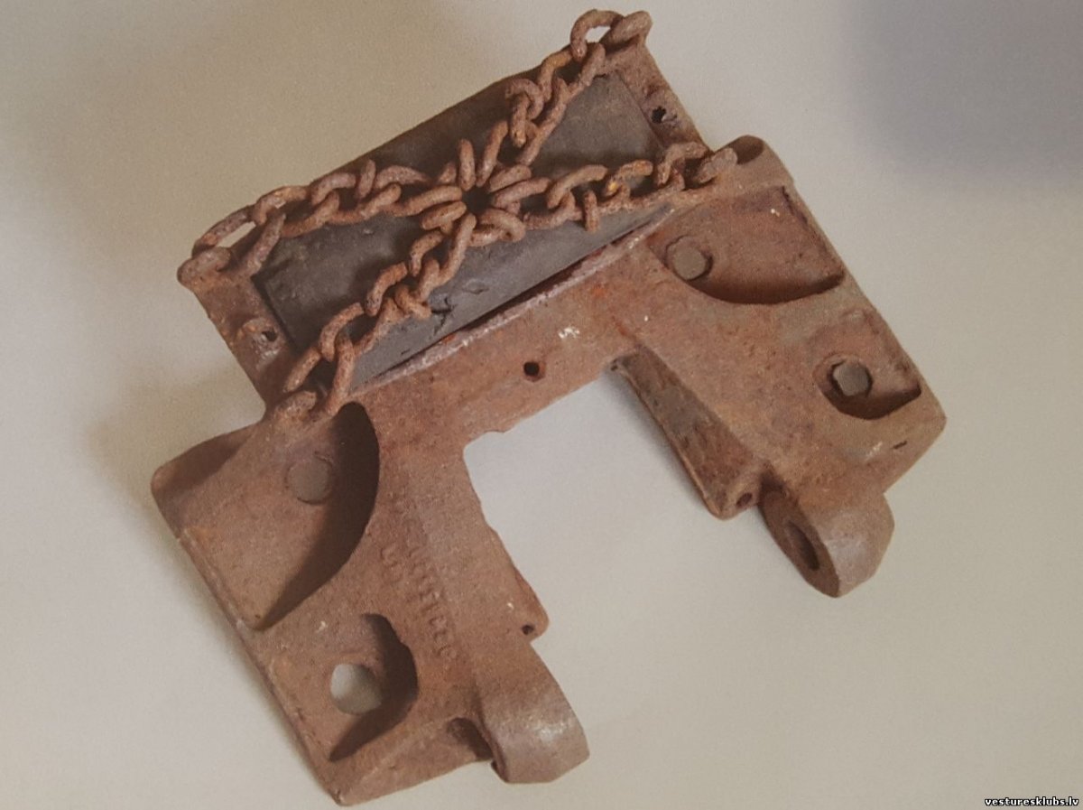

    Mittlerer Zugkraftwagen 5 t (Sd.Kfz. 6)
    Данная цепь фиксировалась на отливах на траке по центру, отверствия под крепления видно. Все дальнейшые цепи, также, фиксировались по центру:
    IMG_4541_новый размер.jpg IMG_4542_новый размер.jpg IMG_4547_новый размер.jpg

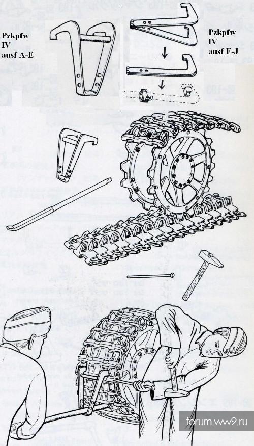

    Инструмент для натяжки гусениц Panzerkampfwagen III и Panzerkampfwagen IV
    IMG_9437-1000x1000.JPG IMG_9438-1000x1000.JPG IMG_9439-1000x1000.JPG IMG_9440-1000x1000.JPG IMG_9441-1000x1000.JPG

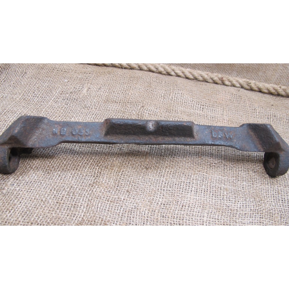

    Кронштейны для крепления резервных траков к башне танка Panzerkampfwagen VI Tiger E
    1. верхний
    2. нижний
    Нижний:
    IMG_7351-1000x1000.JPG IMG_7352-1000x1000.JPG IMG_7354-1000x1000.JPG IMG_7355-1000x1000.JPG
    Верхний:
    196197-7280303a910255dada0a2775a16c2f5f.jpg 16148357268_62b55ce71f_o.2k0xu6ix7ri800ogco8cwgg88.ejcuplo1l0oo0sk8c40s8osc4.th.jpeg

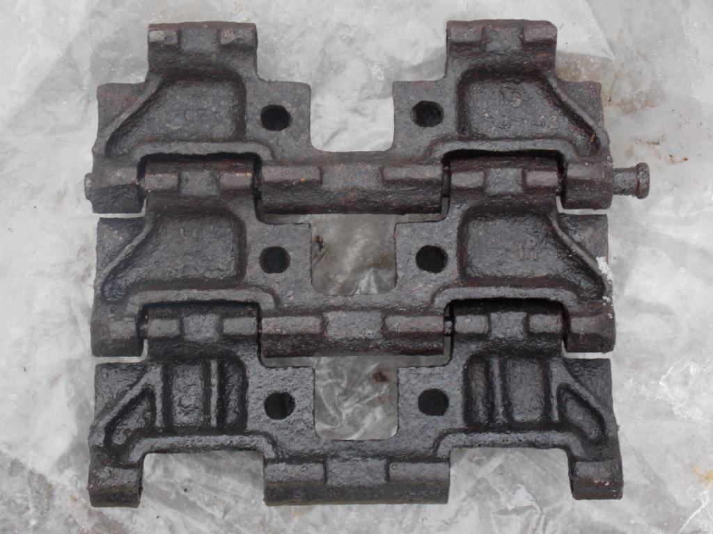

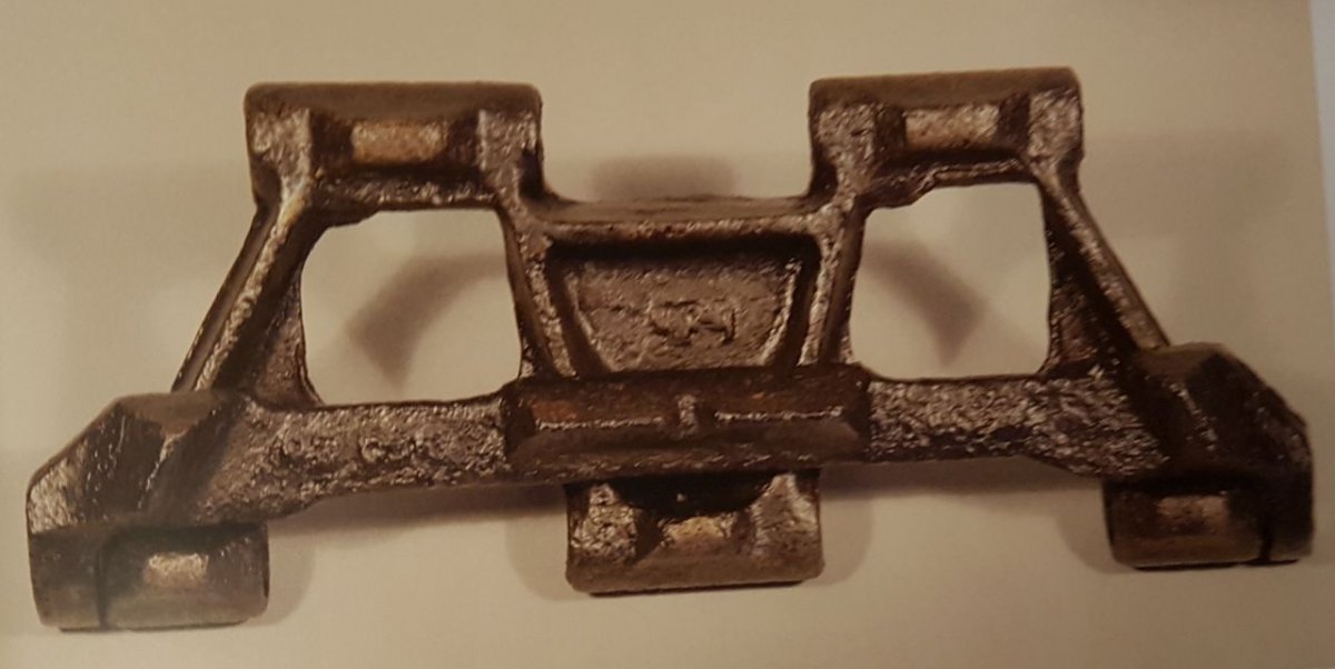

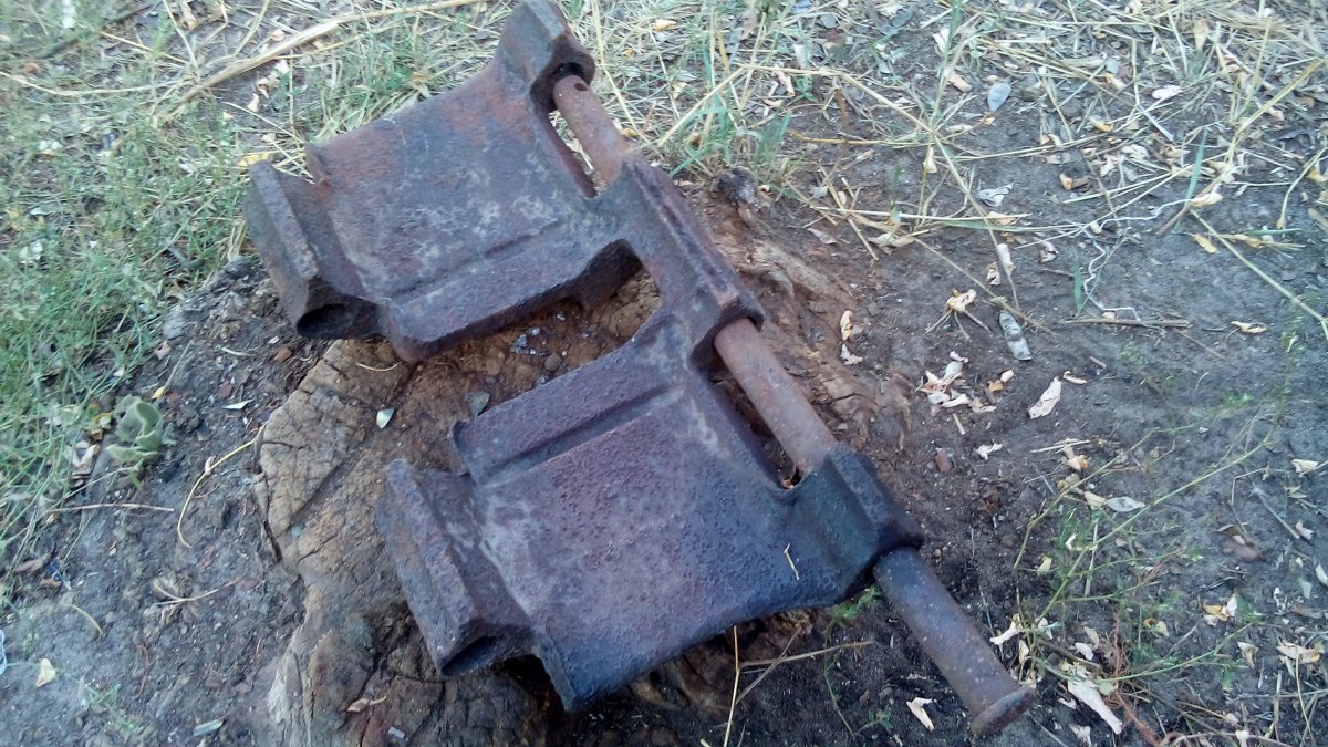

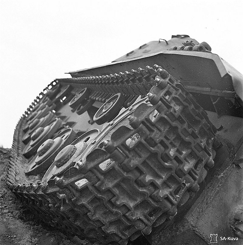

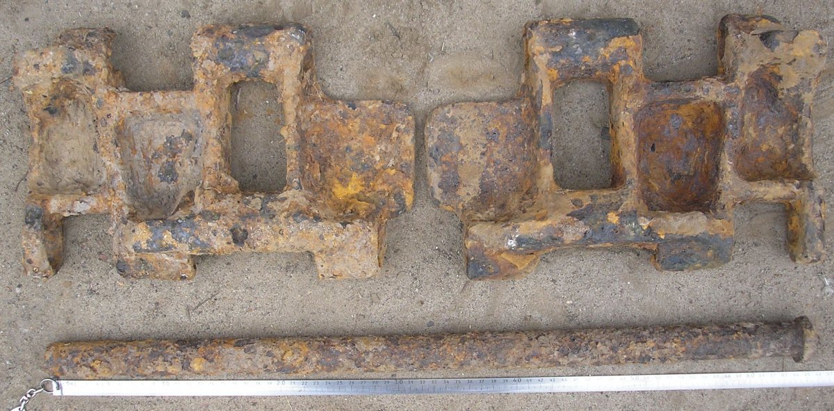

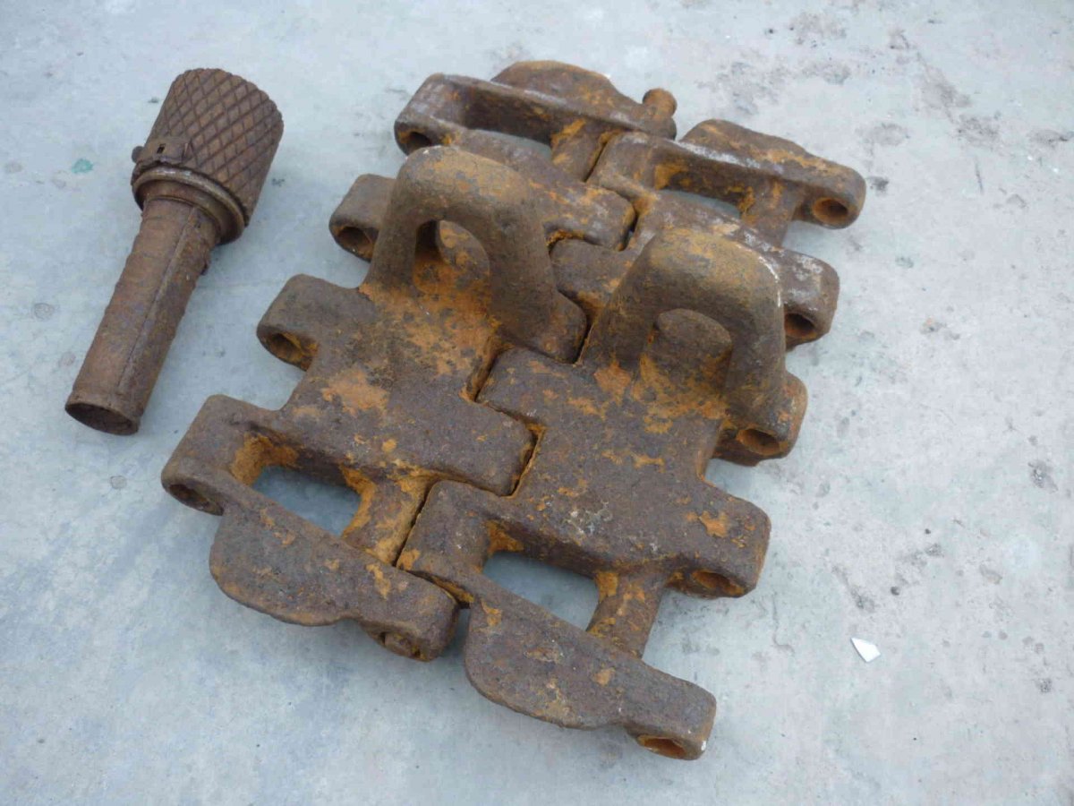

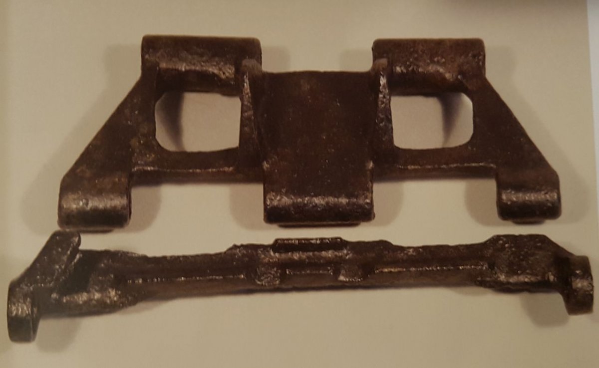

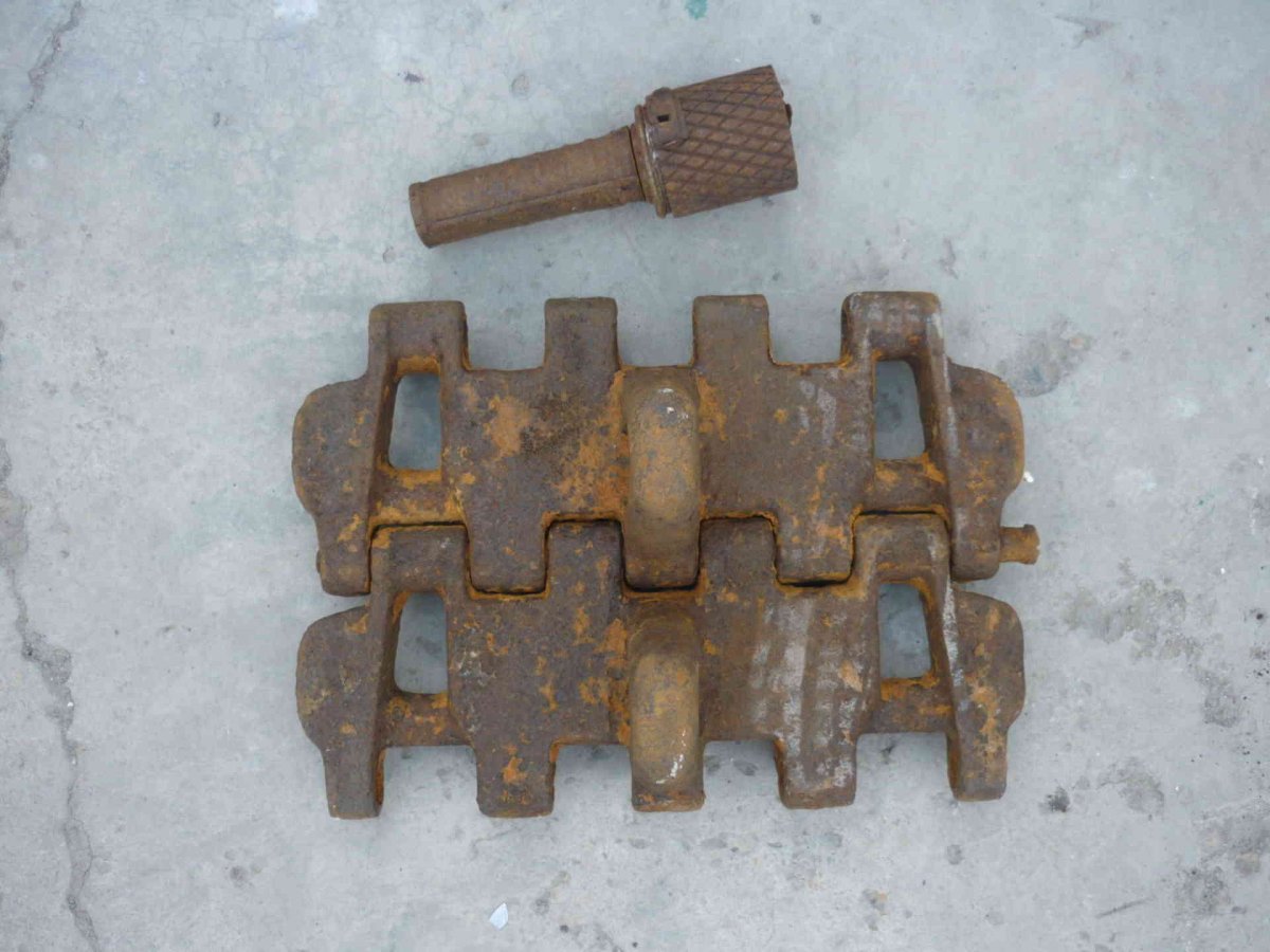

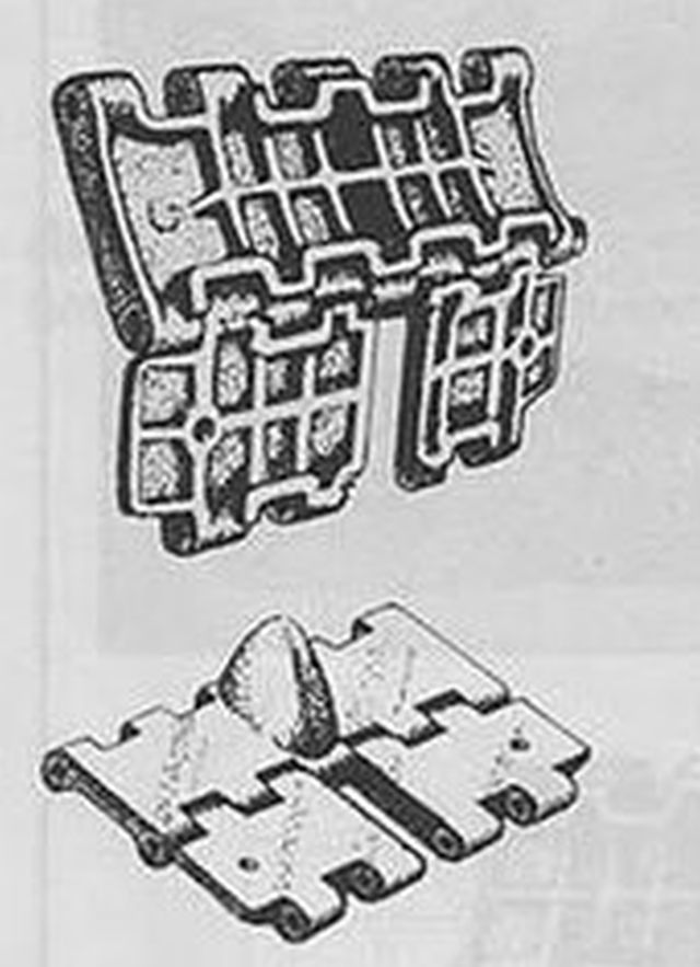

    Пальцы немецких гусениц

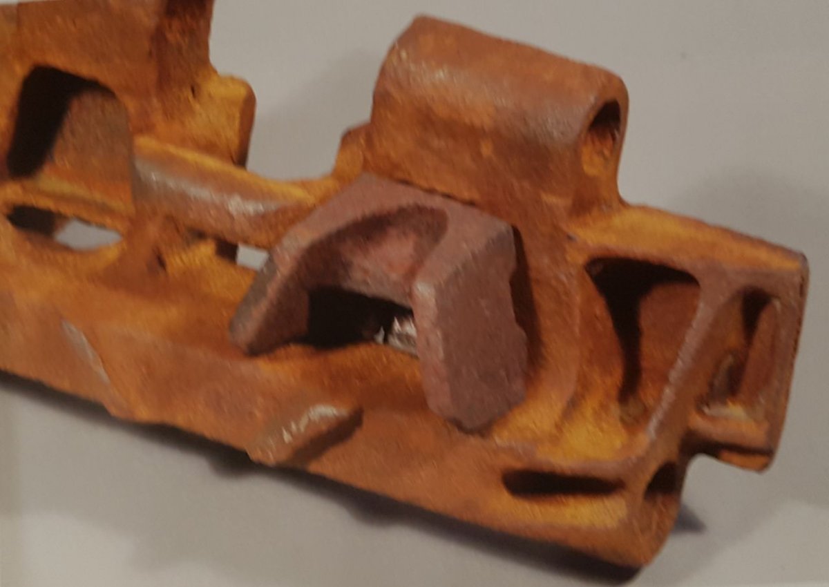

    Идентифицировать пальцы немецких гусениц сложно. В зависимости от конструкции трака, они могут быть как длиннее, так и короче ширины трака.
    Сравнение некоторых (по которым у меня есть информация) траков и пальцев:
    Panzerkampfwagen VI B "Königstiger" - трак 800 мм - палец 820 мм
    - трак 725 мм - палец 700 мм
    Panzerkampfwagen V "Panther"
    - трак 660 мм - палец 630 мм
    и IV - трак 380 мм - палец 400 мм
    Steyr Raupenschlepper Ost
    - трак 335 мм - палец 390 мм
    Panzerkampfwagen II Ausf A, B, C
    и F - трак 280 мм - палец 300 мм
    Schwerer Ladungsträger Borgward IV C
    - трак 200 мм - палец 190 мм
    Leichte Ladungsträger Goliath
    - трак 160 мм - палец 170 мм

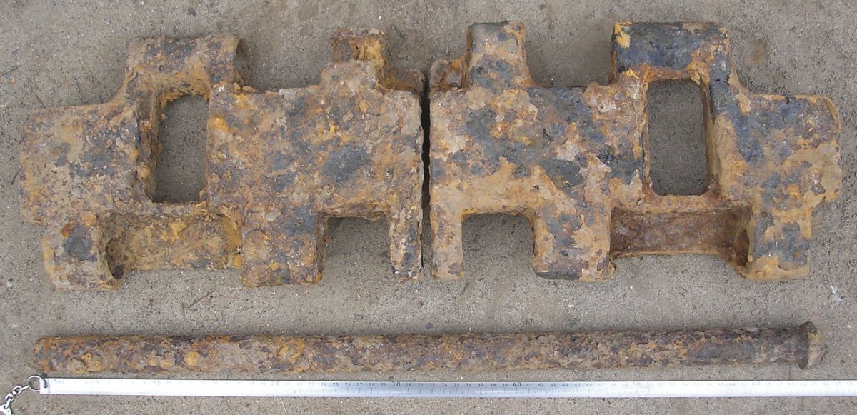

    Пальцы немецких полугусеничных нашин всегда короче ширины трака:
    Они легко отличимы от пальцев "классических" гусениц - толще по сравнению с длинной. Палец Panzerkampfwagen VI Tiger E и Schwerer Zugkraftwagen 18t :
    IMG_5484-1000x1000.JPG IMG_5447-1000x1000.JPG IMG_5449-1000x1000.JPG IMG_5450-1000x1000.JPG
    Leichter Zugkraftwagen 1 t и Leichter Schutzenpanzerwagen - трак 240 мм - палец 210 мм
    NSU Kettenkraftrad
    - трак 170 мм - палец 150 мм
    oreh73, Roma_1985, Малежкин та 4 іншим подобається це.

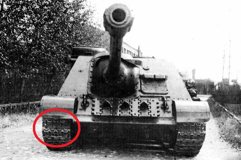

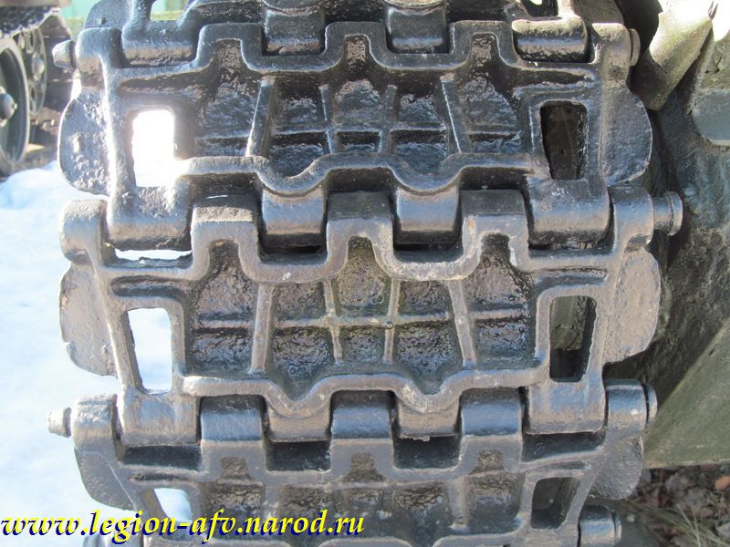

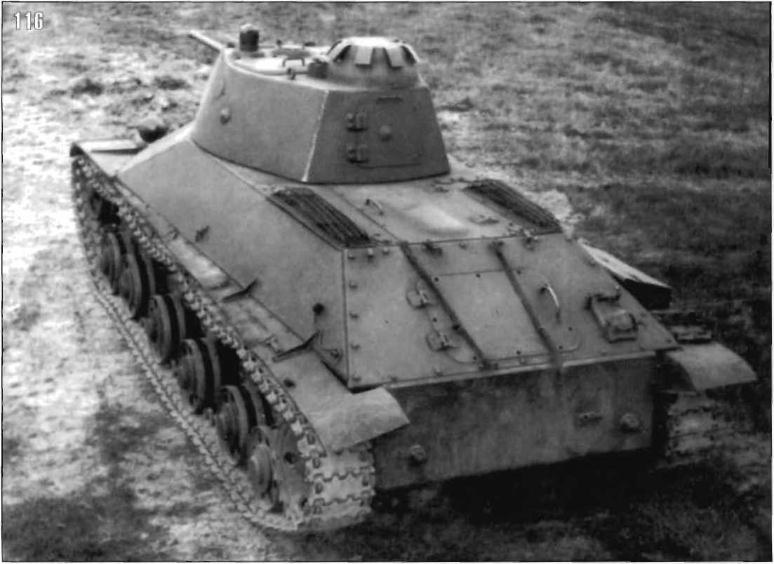

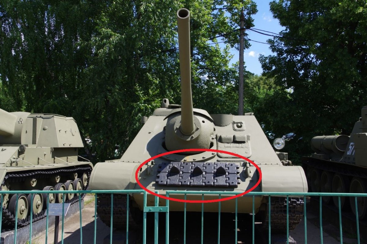

    Сводная информация по тракам РККА:
    150 мм - T-27
    200 мм - T-37, T-38, Т-20 "Комсомолец"
    250 мм - T-34 половинчатый трак
    260 мм - T-26, T-30, T-40, T-60, T-70, СУ-76, БТ-2, БТ-5, БТ-7, БТ-7M
    300 мм - T-70M, СУ-76M
    310 мм - СТЗ-5 НАТИ
    325 мм - КВ-1с, КВ-85, СУ-152 половинчатый трак без гребня
    350 мм - СУ-152, ИС-1, ИС-2, ИСУ-152 половинчатый трак с гребнем
    360 мм - T-50, "Коминтерн"
    380 мм - T-28
    414 мм - ЗИС-33
    420 мм - "Сталинец-2"
    428 мм - "Ворошиловец"
    450 мм - T-34
    460 мм - 203 мм гаубица Б-4
    490 мм - "Сталинец-65"
    500 мм - T-34
    526 мм - T-35
    535 мм - T-34 нестандартный трак
    550 мм - T-34
    608 мм - КВ-1с
    650 мм - КВ-1с, КВ-85, СУ-152, ИС-1, ИС-2, ИСУ-122, ИСУ-152
    700 мм - KB-1, KB-2, СУ-152, ИС-1, ИС-2, ИСУ-152
    Нет информации о ширине траков:
    "Kоммунар"
    СТЗ-3 (СХТЗ-НАТИ)
    Примечание: Вся информация, по большому счёту, взята с и-нета. Поскольку там каждый пишет, то что хочет, возможны ошибки!
    Особая благодарность за информацию камрадам:
    gall 83
    Малежкин
    Vadim70
    :beer:

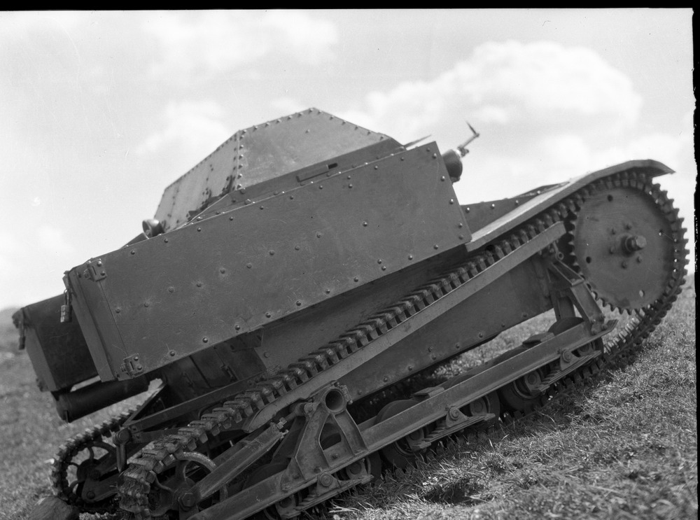

    post-3598-1254054635.jpg post-3598-1254054704.jpg 494790-639033fd45f413133ad441c2ef9818cf.jpg
    Официально Т-27 сняты с вооружения 8 мая 1941 года. Но к началу войны имелось около 2,5 тысяч едениц.
    Рядом с танком Т-35
    На службе Вермахта:
    oreh73, Малежкин, гринго80 та 3 іншим подобається це.

    200 мм
    Лёгкие танки T-37, T-38 и тягач Т-20 "Комсомолец"
    IMG_3984-1000x1000.JPG IMG_3985-1000x1000.JPG IMG_3986-1000x1000.JPG IMG_3987-1000x1000.JPG IMG_3988-1000x1000.JPG
    Длина пальца 212 мм, диаметр 10 мм:
    T-37
    T-38
    Т-20 "Комсомолец"
    Комсомольцы.jpg 0_136c5d_a69f5332_XL.jpg Komsomoļec.jpg komsomolets_t_20_artilleriyskiy_tyagach_seriya_dormash_vipusk_2.3.news.l.jpg
    Этот тягач, также, использовал и Вермахт:

  16. Valduha
    Valduha Leutnant
    1.485
    Latvia, Madona
    250 мм
    Средний танк T-34 ( СУ-122 и СУ-85) половинчатый трак. Изночально они были разработаны для СУ-122 и СУ-85, но потом ими оснощали и танки Т-34.
    Это трак 1943 года. Половинчатый трак был двух видов:
    1. ранний (о размеров информации нет):
    2. поздний (250 mm):
    СУ-85
    СУ-122
    Примечание: поскольку траки Т-34 очень распространённыe, разные, и часто встречаются, их всех ещё раз проанализируем в разделе "500 мм траки Т-34"

    325 мм
    Советский тяжёлый танк КВ-1с, КВ-85, СУ-152 половинчатый трак без гребня начало 1943 года.
    Полный комплект:
    KB-1C
    KB-85
