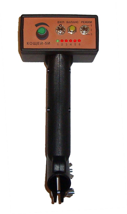

    Ромчик,було в мене три кощея,крайній 5им. Так от там не потрібно було паяти ніяких тумблерів. Один із варіантів із світодіодною індикацією був із тумблером. Він переключав режими еком/обичний/турбо,а от переключеня(розпізнавання датчика-заводський,саморобний,глубінний)відбувалося за рахунок варіанту розпайки штекера на катушкі. Може зараз щось і помінялося,но раніше із прибором в іструкції приходила схема розпайки. І ніяких заморочок не було-в одному варіанті розпайки прибор бачив катушку як заводську,в другому як саморобний датчик,і в третьому як зараз пам'ятаю впаювалася на штекері шнура перемичка-і прибор автоматично оприділяв її як глубінну. Катушки робив усі сам,в тому числі і 1,2*1,2 м. Із кощеїв 5им считаю кращий,можна прямо на копі,регулювати силу току,время сигналу,і т.д.

    Подскажите какой блок лучше брать. Первый блок прошивка 1.12 второй 1.15, чем они отличаются. Планирую ходить с катушкой 50 см.

    Если вы не собираетесь экспериментировать с глубокими настройками платы, а удовлетворитесь заводскими параметрами - без разницы.

    Где-то читал что есть блоки с самопрошивкой на случай слета 1.15 если я правильно понял с этой функцией?
  8. Wolfgrey
    Wolfgrey Moderator
    6.377
    Україна, Дніпро
    Самопрошивка есть, начиная с 1.12. Прошивка 1.15 делалась Колоколовым по моему заказу для "Вариант 5И-03", но воспользоваться ее "плюшками" в заводском режиме не удасться, там они просто не задействованы.

    Теперь все прояснилось. Защита от переплюсовки в версии 1.12 тоже стоит?

    Защита от переполюсовки - не программная, а конструктивная функция. С обратной стороны платы в районе разъёма питания должна стоять черная хреновинка с тремя выводами (СМД-полевик), при этом протравленная дорожка в виде змейки отсутствует.

    А допустим если взять катушку 60 см на два пина он будет работать без дополнительных перемычек?

    Будет, конечно. разные режимы используются для подбора оного, оптимального. Если вы не будете менят рамы - можете поэксериментировать и замкнуть перемычки в нужном положении прямо на плате. Или, если подойдет режим 1.2 - не замыкать ничего

    Ув. Wolfgrey подскажите пожалуйста при каком разряде аккумулятора проигрывает тривожная мелодия и есть ли возможность регулировать этот параметр ?

    По умолчанию сработка тревожного сигнала на разряд аккумулятора установлена на значение 10,7 Вольт. Изменение даного параметра средствами, доступными обычному пользователю, невозможно для "Кощей 5И" и вполне доступно через пользовательское меню "Кощей 5ИМ". Для изменения его в 5И необходимо подключение платы к компьютеру. Лучше установить 10,4 Ниже для свинца не рекомендовано.
