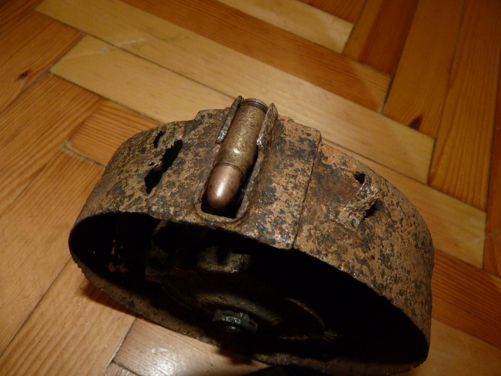

    смотрел перечитал ничего нового не нашёл для себя..

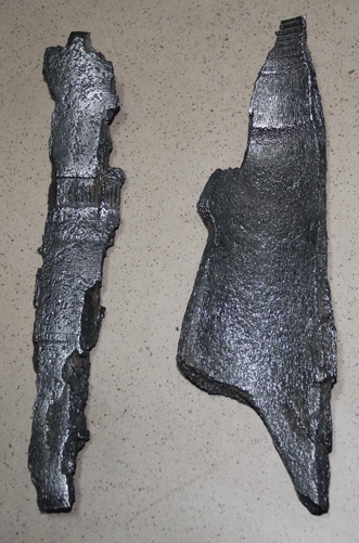

    электролиз или лимонку и будет тебе щастье!

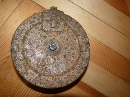

    а разобрать бубен не поможете?

    Вот вам про штык http://reibert.info/forum/showthread.php?t=30425&highlight=%F8%F2%FB%EA
    Вот про диск http://reibert.info/forum/showthread.php?t=121334&highlight=%E1%F3%E1%E5%ED

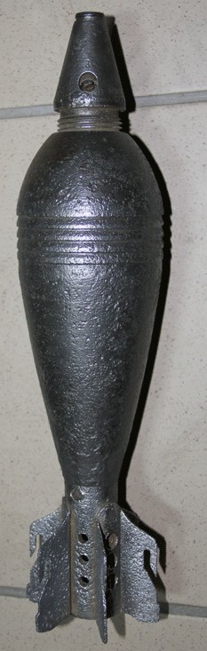

    А насчет набивания постов и создания тем- так в правилах это прописано. Если на определение- вам в раздел хлам (находок здесь нет, а хвостовик с осветительной мины до раздела ВОПы не дотягивает :D).

    низкий поклон.. магазин разобрал сейчас чищу в мыле а болтики,винтики в лимонке!!

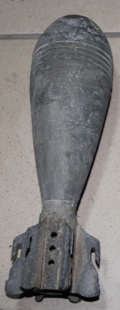

    Я прошу прощение, тут у Вас страсти, но мина с двумя " дырками" не 82мм. 82мм с тремя отверстиями.

    Ну а по реставрации сиих девайсов, я бы лично купил 2-4 бутылки уксуса, это смотря какая посуда у вас есть, для обработки скажем штыка. Если ёмкость узкая и длинная то на штык хватит и одной бутылки, если высокая и более ёмкая то больше. Залил всё уксусом на сутки, двое после почистил паёлной щёткой, (щётка по металлу) до металла. Промыл хорошо под водой проточной, высушил над газ плитой и после всего проделанного, вскрыл преобразователем ржавчины на сутки. После чего обильно протёр растворителем. Ну а дальше разбирать тот же диск, вам будет легче. Для полной разборки, в инете можно найти довольно легко сайты как это делается с подробным описанием и массой фото самого процесса. С уважением и удачи.:)

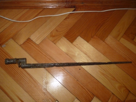

    сейчас почистил штык вилезли клейма Д 3 7 кто может сказать что они значят?
    фото конца процесса выложу скоро.

    Сегодня закончил чистку штыка и бубна..
    вот что вышло..
    и кстати хвост все-же 82мм совет.
    на штыке вылезли клейма неразборчивые,на бубне клейм не нашёл..
    бубен разобрал все работает пружина рабочая,патрон держит.
    Спасибо всем комрадам которые помогли в чистке и разборке..:beer:
    вот теперь вышла такая композиция..
    с ув. Андрей

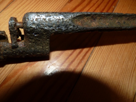

    Андрей, работа вами проделана, но не до конца.:)
    Композиция хороша, но штык не должен выходить за границу полки. Банально, но вы сами, часто будите его нечаянно цеплять.
    На девайсаах, не должно оставаться ни грамма ржи. Ну, разве что в тех местах, в которые трудно добраться.
    На вашем же штыке возле кнопки замка есть штифт. Его можно легко найти с помощью лупы. Не составляет особого труда выбить его, и вытянуть кнопку, на оси которой будет закисшая пружина, в 95% эта пружина живая. Снимите пружину, промойте в керосине, очистите кнопку от ржи, аккуратно очистите посадочное место кнопки от ржи, удалите полностью все пятна ржи со штыка, смажьте весь механизм и снова соберите.
    Ваш штык будет снова Живой!:smile_12:
    То же проделать и с другими девайсами.
    Поверьте, тот конечный результат с лихвой перекроет вашу эйфорию после того что вы уже сделали и тем что предстоит сделать дабы довести дело до конца.
    Не делайте полуфабрикаты, их и так полно на форуме, старайтесь делать эксклюзив.
    Это того стоит!!! С уважением, Алексей.:)

    Спасибо но на штыке кнопка работает хорошо..
    но я пробывал выбить гвоздем ударяя по нем молотком,ничего не вышло..
    есть ли разница с какой стороны выбивать штифт??
    а в чем его так вичистить? в уксусу что-ли?
    с ув. Андрей

    Она-то работает, но вы не остановили окисление, то бишь ржу. Любое пятнышко ржи продолжает убивать метал. Поэтому ржу нужно убрать если не на 100% то хотя бы на 99%.
    Как убирать ржу, я описал ниже.
    Гвоздь, слабоват для любого штифта.
    Нужна наставка более жесткая.
    Куда выбивать штифт разницы нет, но бить нужно с обеих сторон по очереди для того что бы сорвать штифт с места. С какой стороны сорвёте с той и выбивайте.

    Для того что бы сорвать с места штифт, нужна хорошая наставка, из твёрдой стали.
    Выбивать не на деревянном столе, а на станине тисков, там есть маленькая площадка, в домашних-гаражных-сарайных условиях более чем достаточно.
    Под основание штыка подкладывается металлическая подставка с отверстием, над которым и укладываем противоположную часть штифта. Если наставка твёрдая, и упор наставки чуть меньше диаметра штифта, то для срыва штифта достаточно и маленького молотка. Средним никогда не пользовался.
    Обычно штифт может не выйти, если наставка была чуть толще, чем штифт и при первых ударах вы чуть под вальцевали закраины посадочного отверстия.
    Штифт не пошел, что делать, ошибочно можно перевернуть штык и той же не подходящей наставкой, попытаться сорвать штифт с противоположной стороны. Но, мало того что он плотно сидит в гнезде, он ведь ещё и за вальцован, просто ударами сорвать не получиться. Над штифтом нужно поработать хорошим мелким напильником, то бишь, сточить за вальцованное место. И всё повторить с начала, но уже более щепетильно подобрать наставку.
    В крайнем случае, ну уж так случилось, что ну не идёт штифт и всё тут, и наставка отличная и подставка твёрдая, но он гад держится своими молекулами за штык и хоть убейся. Тогда, жертвуем пружиной внутри штыка (благо её можно свободно подобрать потом.)
    Несём штык сварщику, тот греет до красна и в воду, снова до красна и снова в воду так несколько раз. Пружине при таком нагреве так сказать гаплык, она от пустится, потеряет эластичность и естественно выйдет из строя, но штифт выйдет уж наверняка.
    С уважением, и удачи.:)

    Добавлю, что для выбивания подходит обломок сверла 2мм, он достаточно крепкий, гвоздем не выбить. Если все равно штифт не выбивается, такое редко бывает, то его можно высверлить сверлом 2-2,5 мм. Нагревать штык не советую, т.к от нагревания его может повести или произвойдет отпуск металла.

    насчет диска ппш...советую его подержать в лимонной кислоте ночь, потом пройтись щеткой по металлу, чтобы не осталось вообще ржавых пятен, после, если есть возможность дырки можно заварить полуавтоматом, ну или оставить как есть. Затем заворонить с помощью отработки например, будет смотреться намного лучше.

    так и сделал..
    вышло вот.

    1. С чего вы взяли, что штык калёный? И при нагреве, он “от пуститься”. Штыки делались из хорошей стали, да. Штыки воронились, да. Но не калились. Калёная сталь хрупкая и это знает слесарь даже 2-го разряда. Хорош был бы клинок, если бы в первой же штыковой атаке, обломился в теле противника. Так что, при нагреве, ничего не ”от пуститься”, потому как, нечему отпускаться. И в конце концов, что с этим штыком, в атаку ходить?
    2. Что на штыке при нагреве, должно повести? Ведёт металл, скорость остывания разных металлов на большой площади и разница толщины шва и толщина металла при сварке. Что мешает сварщику, нагреть весь штык? Да ничего, минута времени. С уважением.:)
