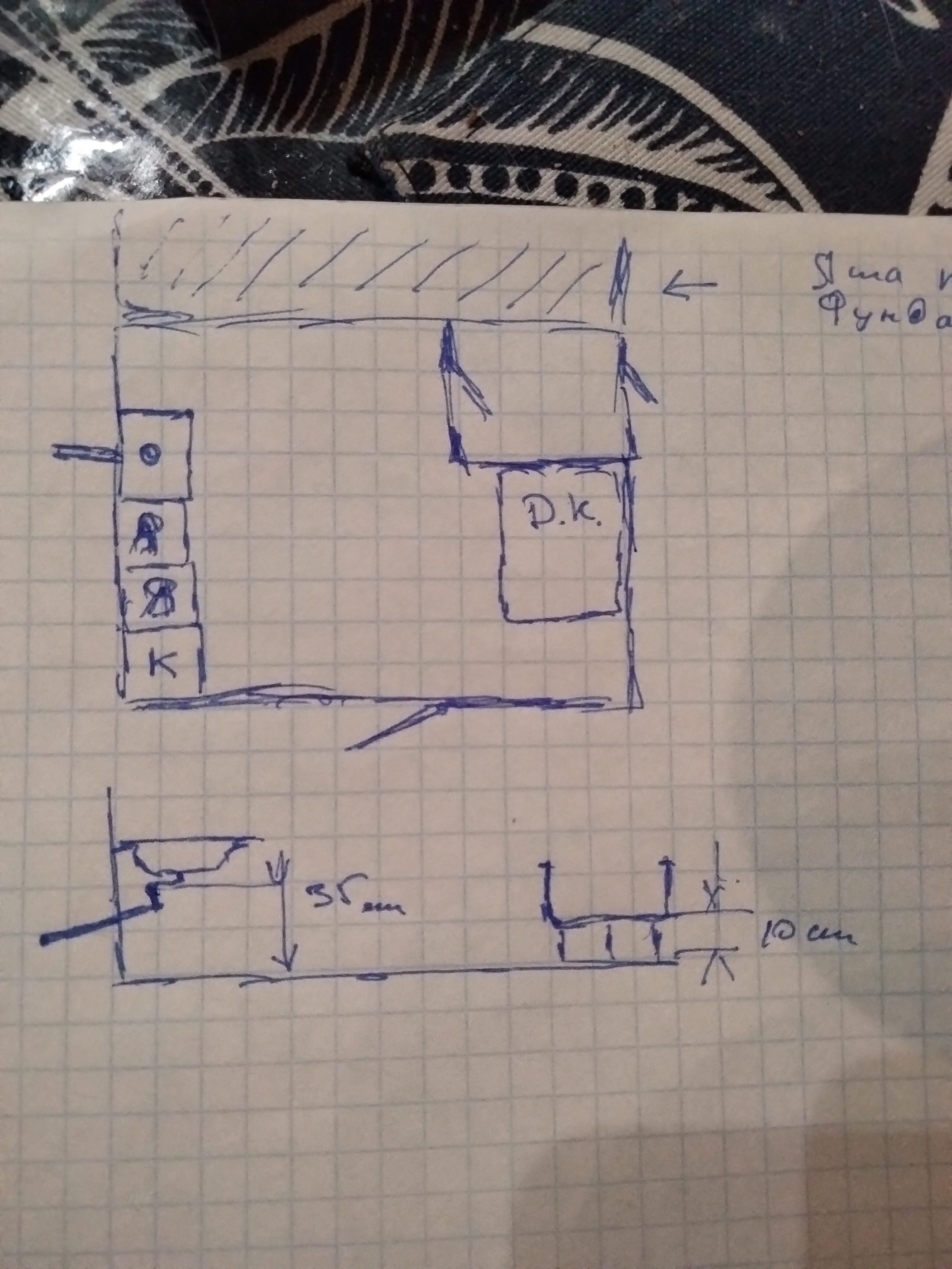

    Щось не можу скласти до купи усі пазли. Як не складу - виходить дупа.
    Що маємо.
    Невеличка кімната, куди заведена вода та електрика. І тому саме там треба тимчасово встановити душеву кабінку.
    Будинок трошки знаходиться на схилі, душева кабінка знаходиться зі сторони гори, умовно кажучи.
    Повісити (на шпільки) бойлер та під'єднати - питань нема.
    Питання тільки з каналізацією та душевою кабінкою. У кімнаті знаходиться раковина, та 50мм каналізаційна труба, яка... Просто тече на землю, 50 см від будинка. Пздець. Притягнув величезні труби 250х3м зробив систему каскадів, тепер каналізація з раковини тимчасово тече в яму у садочку. Поки я не вирив септик.
    Таким чином, якщо я наїбурю отвір 52мм алмазною короною, та випхаю назовні 50мм трубу - відвод з душової кабінки. Вирити яму та скинути туди відвод води неможливо - з усіх боків неподалік хоз будівлі. Тобто треба придбати резиновий шлянг/пластикові труби, та обвести їх навколо будинка. Та ще й утеплити, щоб взимку оце все щастя не замерзло. Це нереально, бо частина труби буде проходить над майбутньою ямою під санвузол.
    Можна спробувати не їбурити отвір, а спробувати відвести воду з душової кабінки через хрестовину до тієї ж труби, через яку дзюрить сток з раковини.
    Але... Має місце різниця у рівні. Труба вище за душову кабінку (((
    Треба вигадати якийсь насос відкачки. Каапець не люблю насосів там, де вода та люди. (узо придбав, встановлю).
    Ну так хай будуть якісь 12в насоси, але як я їх надійно приєднаю до труби 50мм - питання, на яке не маю відповіді.
    Ота байда що зветься сололіфт таки коштує трошки грошей. Можна б було встановити її, але через рік вже планую вигнати коробку ванної та запхати туди душову кабінку вже з людським розташуванням каналізації. І цей сололіфт за дурні гроші ляже на полицю.
    Щось вперся як айсберг в тітанік, та ніц не можу скласти пазли ((

    Глянути б веселі картинки (світлини) , щоб наочно розуміти завдання. Наскільки великий перепад рівнів? Каналію від раковини є можливість занизити? Краще звісно побачити світлини.
    Ph@ntom подобається це.
  14. Ph@ntom
    Ph@ntom Hauptmann
    2.460
    Перепад близько 30см.
    Спробую намалювати))
    Wiking730 подобається це.
  15. Ph@ntom
    Ph@ntom Hauptmann
    2.460
    Якось так))
    ДК - душова Кабіна
    К - котел
    Я - кухонна мебля
    Прямокутник з точкою - раковина, та труба що стирчить назовні.

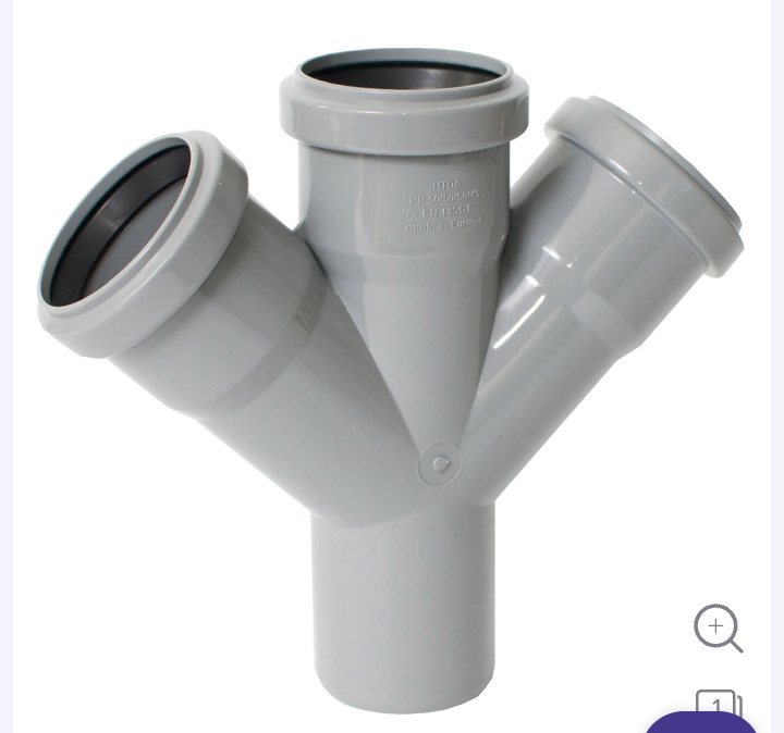

    В оту трубу планував встромити отаке
    Та в неї напхати раковину, стиралку та душеву кабіну. Раковина зверху, зі стиралки помпа воду випхає, а от з душової трошки підняти треба.

  16. Ph@ntom
    Ph@ntom Hauptmann
    2.460
    Трубу від раковини, наскільки я розумію не занизимо, бо назовні вона виходить майже над фундаментом.

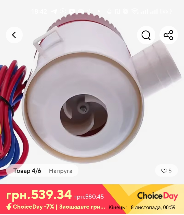

    Screenshot_2024-11-01-18-42-00-74_57e717c094f371a1dada6567a1123b99.jpg Screenshot_2024-11-01-18-42-12-30_57e717c094f371a1dada6567a1123b99.jpg
    Бгггг)))))
    Може приклеїти цианакрилатом 50мм трубу до насоса )))))))

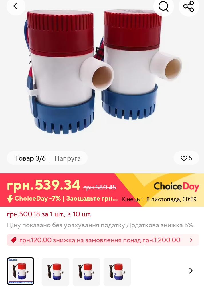

    глянув шо там буває по темі, сі фло, автоматичний насос низького профілю, 1700 грн.
  19. ДВ762
    ДВ762 Leutnant
    1.067
    Ненька. Portae caelestis.
    а якщо так:
    - ДК поставити в куток перед мойкою і підняти на рівень стоку
    - мойку подвинути в бік котла щоб влізла ДК
    - кухонну мебель скоротити щоб в ряд стали ДК, мойка, мебель і котел...
    ПС: я так розумію трубу від ДК провести по стіні на потрібному рівні мішають двері з обох боків?
    Ph@ntom та Wiking730 подобається це.
  20. Ph@ntom
    Ph@ntom Hauptmann
    2.460
    Можна посилання?
  21. Wiking730
    Wiking730 General-major
    7.018
    Прокляте місце Червоної Армії
  22. Wiking730
    7.018
    Якби вона була поруч з каналією від раковини , то як варіант. Але тут вони розведені на протилежні стіни , плюс маємо двері. Як каналію вести від ДК ? І до того ж - каналія від полу 35см. Це городити постамент півметра заввишки? Цей варіант не підходить .
  23. Ph@ntom
    Ph@ntom Hauptmann
    2.460
    ДК має піддон 1х2м, який влазить тільки у той кут, де він вже є.
    А от поруч з мийкою влазить бойлер, та стиралка.
    Піднімати рівень піддону ДК ризиковано, я так навряд, але хтось таки точно вб'ється. На 30 см таки ризиковано, менший рівень не спрацює. Насос таки краще. + труба посеред кімнати на висоті 30 см - це просто капкан якийсь.
    Розвалювати отой шмат кухні я не хочу - йде зима, хочеться готовити їжу у теплому будинку.
    Пс. Двері праворуч йдуть на вулицю, там дійсно труба буде заважати, поки хтось не вб'ється та виламає її.
    Двері знизу, то двері в інші кімнати будинку, там знизу ще купа кімнат.
    Останнє редагування: 1 лис 2024

    Щось схоже, але на 12в та малопотужне.
    Я не хочу 220в зайвий раз там, де вода та тюди.
    У Томаковці у сусідній області хлопа молодого було вбило. Пробив насос на корпус. Не хочу повторювати.
