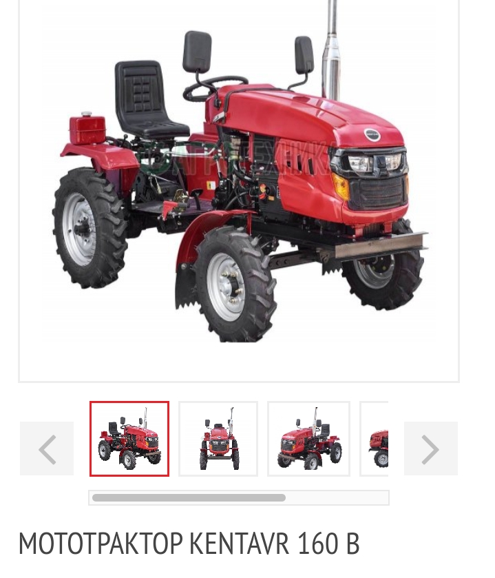

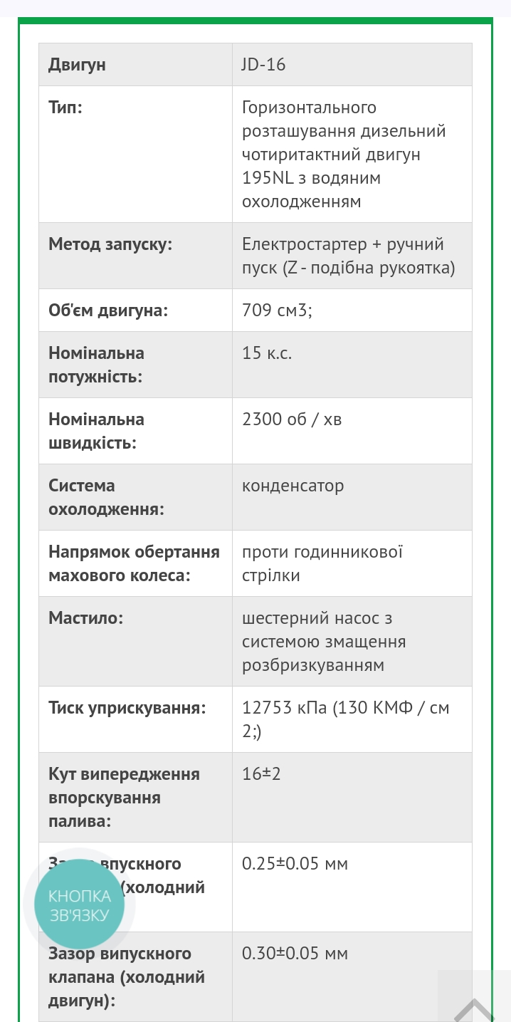

  25. Ph@ntom
    Ph@ntom Hauptmann
    2.459
    Ставлять. Оті дрочеплоди гордо називають мототракторами. Виробляють серійно.
    Наприклад ось.
    0,7л, 15 коней.
    Screenshot_2024-10-23-12-10-39-14_40deb401b9ffe8e1df2f1cc5ba480b12.jpg Screenshot_2024-10-23-12-10-54-90_40deb401b9ffe8e1df2f1cc5ba480b12.jpg
    Можливо мова може йти не про ккд, а саме про потужність, як кількість виконаної роботи за одиницю часу.
    Briter подобається це.
