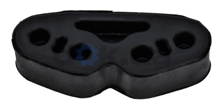

  6. ДВ762
    ДВ762 Leutnant
    1.059
    Ненька. Portae caelestis.
    воно?
    https://zapchasti24.in.ua/ua/tavriy...shka-glushitelya-tavriya-slavuta-1102-1203048

  8. Ph@ntom
    Ph@ntom Hauptmann
    2.459
    Міняв стопаки. Придбав такі самі, як були.
    В головні не лазив.
    Спробую розібрати завтра фару, глянути, що там коїться
    trainee подобається це.
  9. Ph@ntom
    Ph@ntom Hauptmann
    2.459
    Яб з радістю, але вона трошки інакша
    Briter подобається це.
