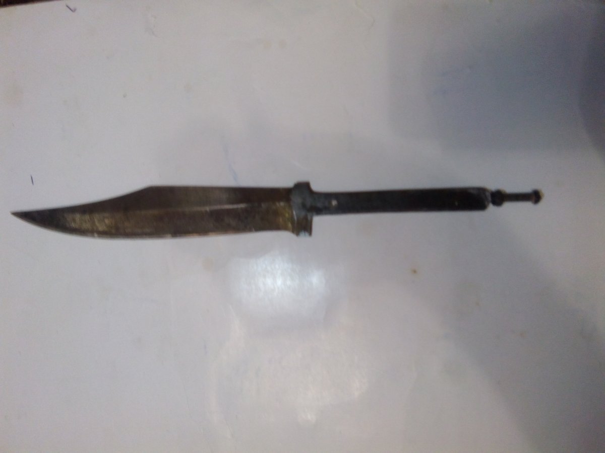

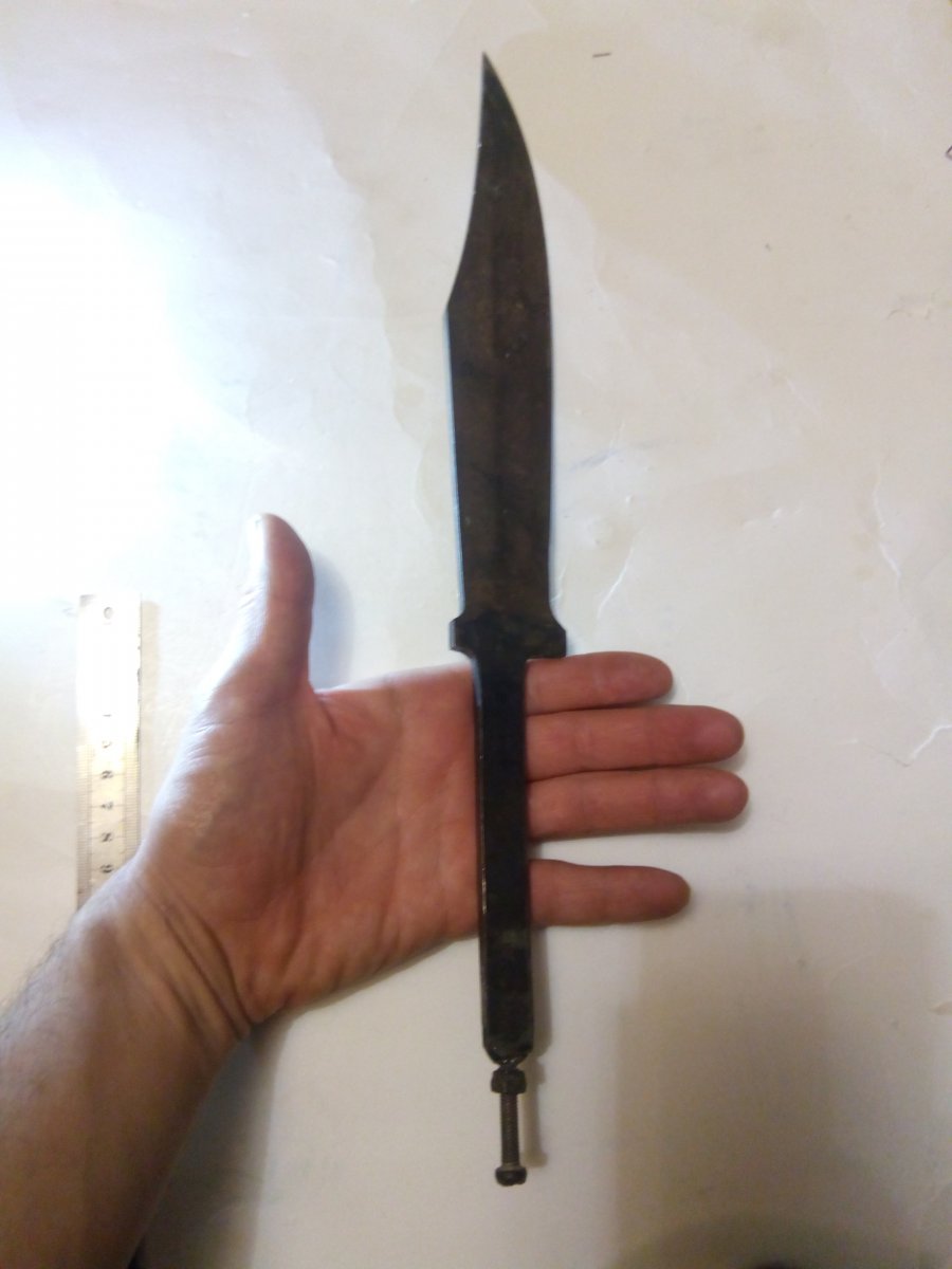

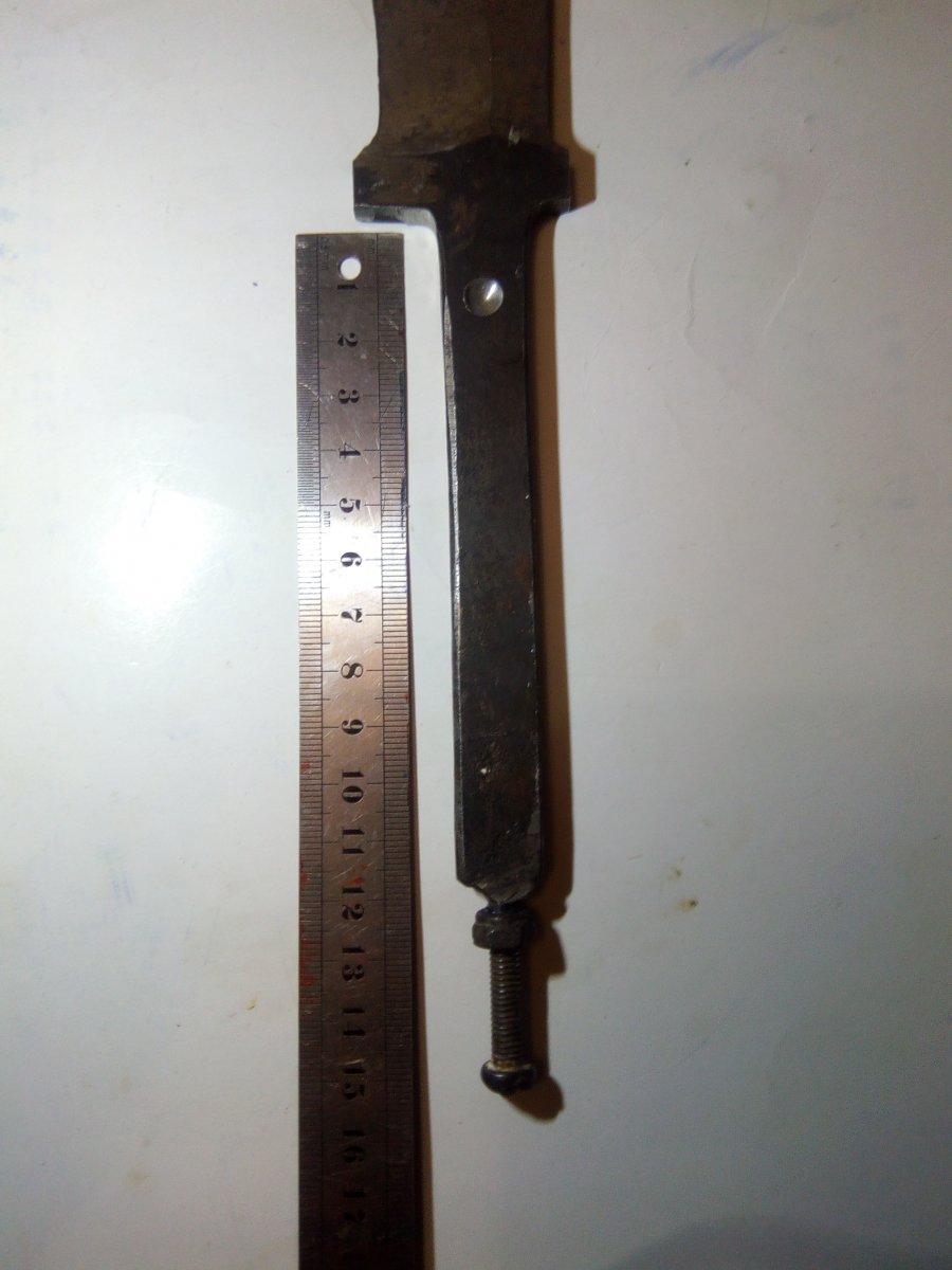

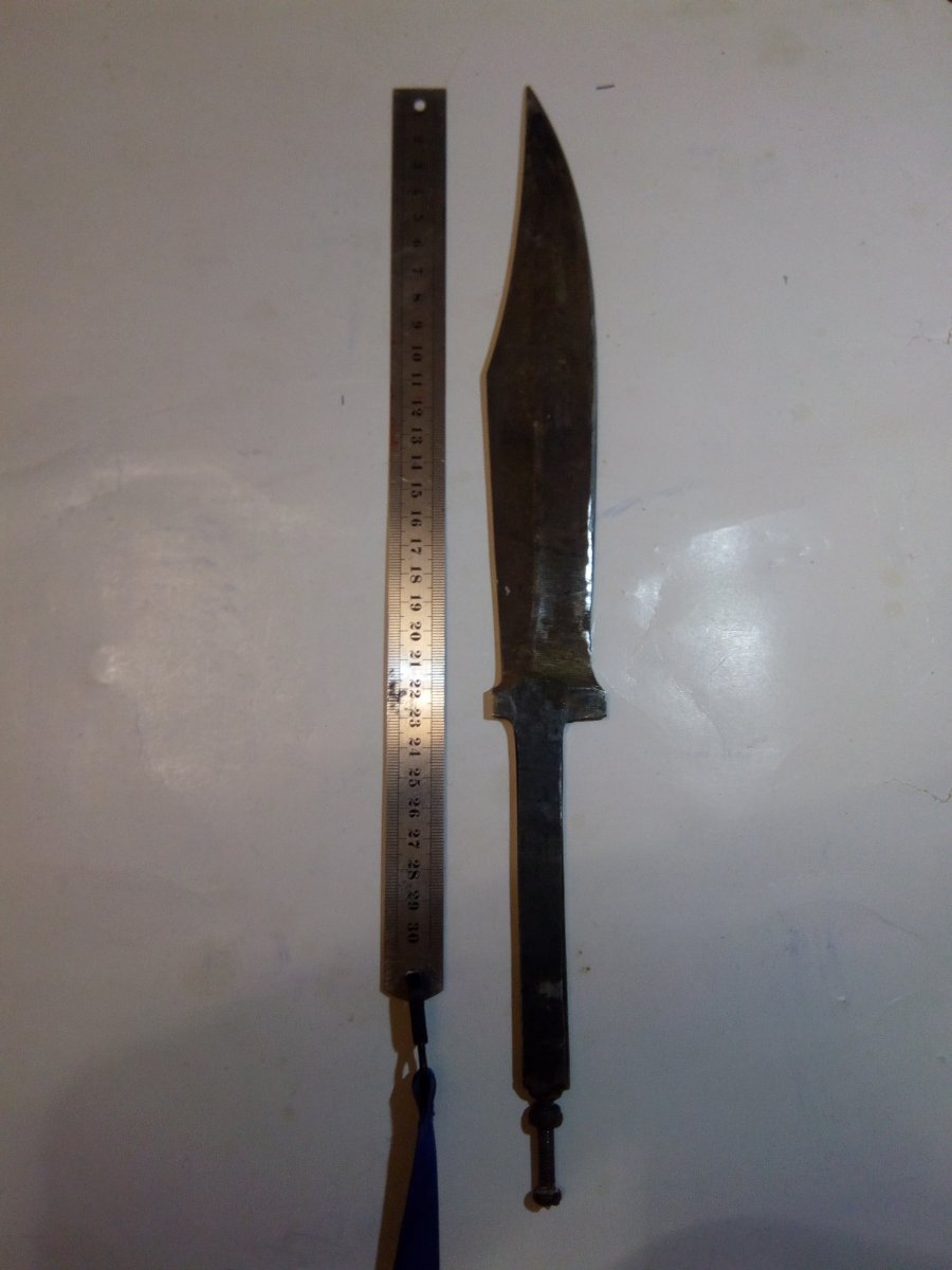

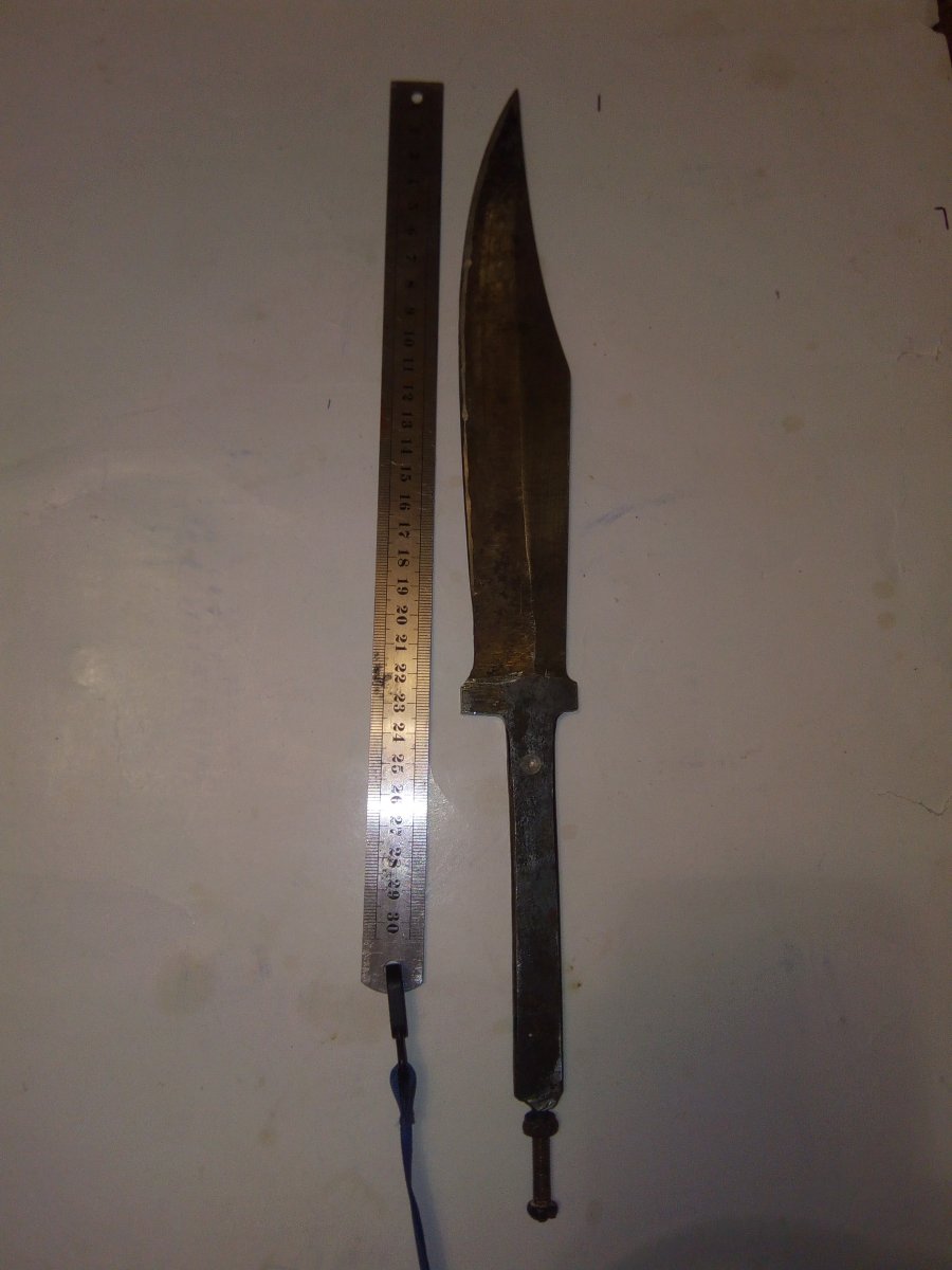

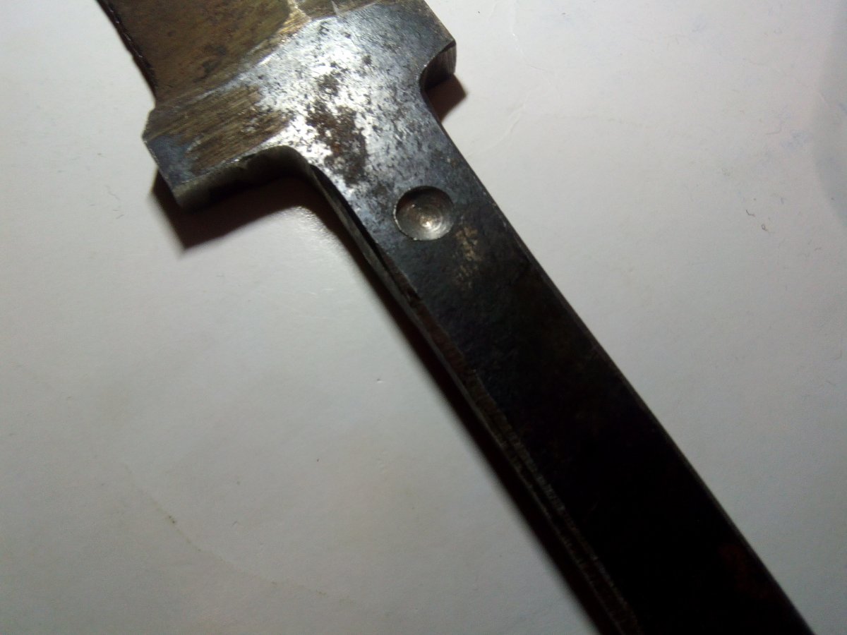

    Шановне панствотно ножеманив.
    Имею заготовку под нож,лет 5 назад приобретенную по случаю.хочу лагерный нож получить
    Но нет упора и рукояти.
    Пытался просверлить дырки под плашки на сверлильном станке,уложил 3 сверла обычных.
    Вопрос: с чего сделать накладки?
    Может с кожи набрать как в боуи.(это ж сколько придется в коже прямоугольником вырезать...)
    рукоятка здоровенная,обрезать под руку и заново переварить резьбу или все таки просверлить каким то модным сверлом?
    У каждого варианта свои + и -
    Ваши мнения:beer:

    Отдайте людям в деревню свиней колоть, за кусок сала, и рукоятка то уже их проблемы.

    сверло взять не китай и не совок,немецкое,брендовое,за 5 баксов одно,обороты маленькие,смазка,олеиновая кислота или просто сало,старое,желтое.можно и вюртовский мультиспрей.Если есть чем-можно переточить твердосплавный бур по бетону для сверления стали.А чем-это алмазный круг.Я бы не резал и не варил цельнокованную заготовку.

    Двоюродный дед в 90 ещё немецким штыком колол.у нас по деревьям сейчас со свиньями не очень,кормить не чем.
    А я в лесу маникюрными ножницами хворост рубить буду?

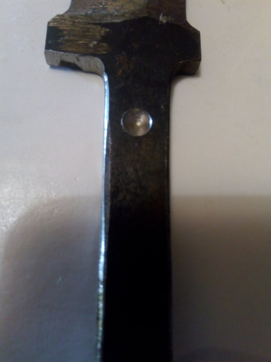

    Станка уже нет,дрелью просверлить реально? Сталь норм,напильник с трудом шкрябает

    Головняк можно поиметь за такой хворостокол при переноске. Топорик, мачете не лучше?

    для рубить тут симпатишные мачеты в ассортименте есть,для поросячьего визга инструмент не очень,а для изготовления номаного ножика-самое то.

    Есть мачете бразЫльское,в 2 раза длиннее и в 3 раза тоньше.только камыш рубить

    это не туда касторовое.Самый универсальный препарат,пусть и не всегда самый лучший-именно старое свиное сало,облегчает работу на нержавейке,меди,закаленных сталях,очень вязких сталях.Нарезать хорошую резьбу на стали 20 дома плашкой или метчиком можно только с ним,иначе-пунктир вместо резьбы.

    если шкрябает то можно,дрелькой с регулировкой оборотов.
