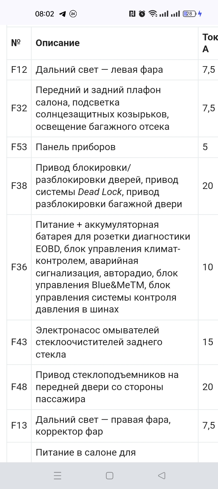

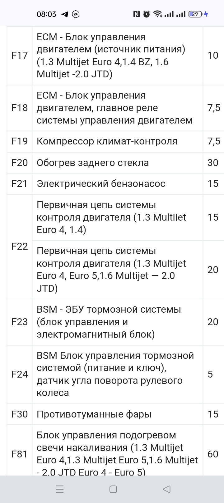

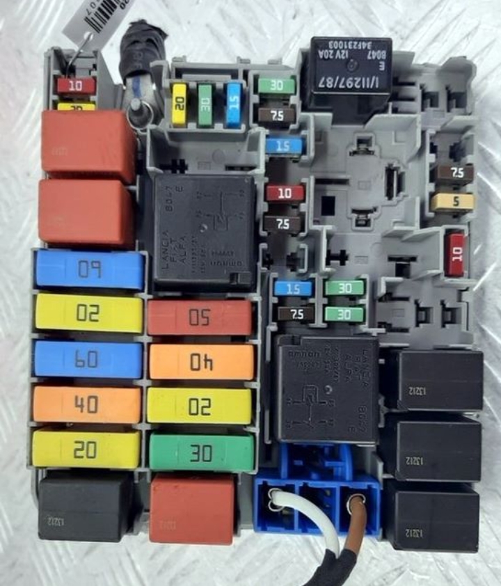

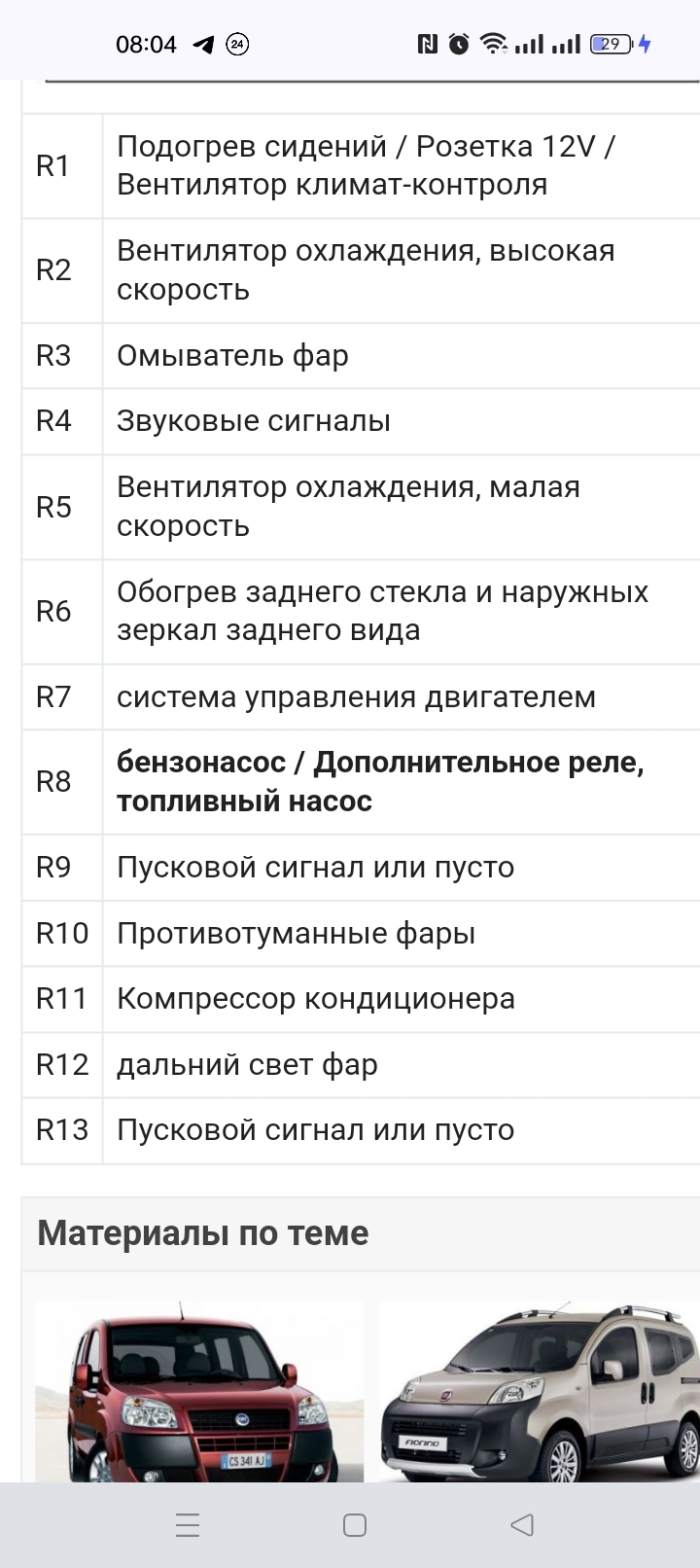

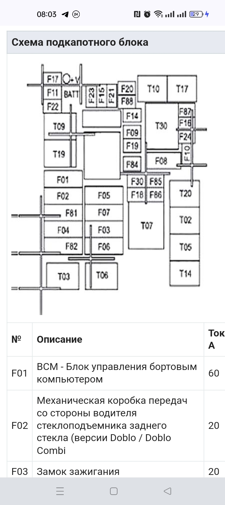

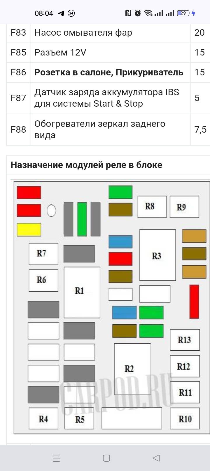

    Питання було в тому, що богопротивний гуголь на запит "реле стартера добло" незламно натякає на путужне втягуюче реле. І каже що це воно.
    Ніяких інших реле не пуказує.

    Та в тому ж справа, що в цієї модифікації фіата реле ніц немає.
    Briter подобається це.
