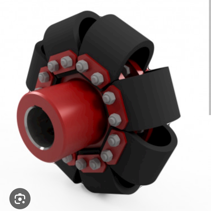

    А пелюсткова муфта туди не стане?.
    З практики сама проста, живуча, ремонтопридатна і допускає просто дику несоосність
    Ми попереробляли фекальні насоси 15,5 квт на пелюсткові муфти і перехрестились...
    На заводі в нас були дробілки 160 кВт на пелюсткових муфтах
    Briter, Ph@ntom та trainee подобається це.

    Тільки справа в тому, що мені треба через муфту передати путужні йоберти вторинного вала, з отими 1200 нм. Мабуть, якщо пелюстки нарубати з транспортерної стрічки, то витримає. Але ж пальчикова здається всеж більш надійною.

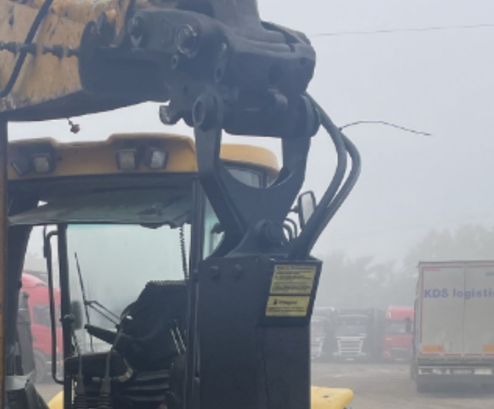

    Сам шнек відносно редуктора, повинен мати якусь ступінь свободи, чи повинен бути жорстко закріплений?
    У тієї мандули що я бачив, шнек був закріплений жорстко. Але підвіс гідромотора на бобкетах висить вільно.
    Отож є питання, може всеж таки зробити привід через шрус?

    З транспортерної стрічки при великих навантаженнях, потрібно ставити не пелюстки а суцільний кусок. Обгорнути ним. Обидві полумуфти, і закріпити болтикамина торцях як пелюстки. Весь цукровий завод працював на таких муфтах
    Ph@ntom подобається це.

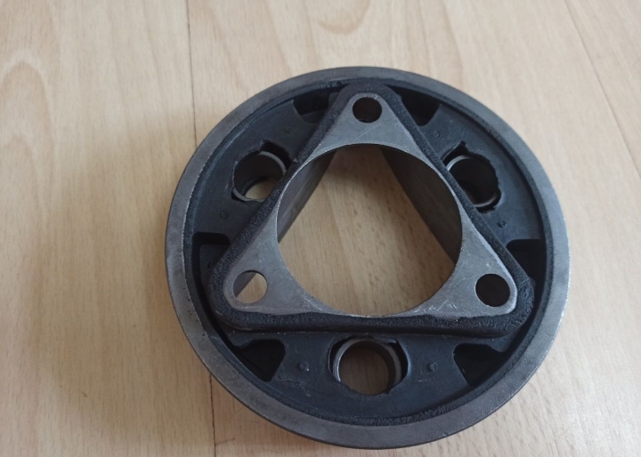

    Таким чином ми поступово підходимо до еластичної муфти кардана мерседеса/bmw
    Я прикинув путужність двигуна цих автівок, яка в середньому перевищує путужність мого двигуна у 10..20 крат, момент двигуна також десь так більше, помножено на передаточне число кпп, тож муфта від автівки повинна витримати.
    З нею простіше, вини вже є, з металевими вставками, це краще ніж рубати самому стрічку.
    Ну якось так бачу.

    так, це хороша, з підсиленням зовні. Є без.

    З завода на фекальних насосах стоять пальчикові...хватало на рік, при тому постійна секаса з виставлянням соосності...чуть криво і пальці летять за пару днів...я запрпонував петюсткові...переробили фланці (парізали різьбу для болтів) , нарізали пелюстки, поставили і забули....пелюстки дійсно з транспортерної ленти.
    Правда оберти на фекальних насосах 15,5 кВт- 1500 об/хв а на дробілках 160 кВт- 3000 об/хв

    Вживана від 500 грн на розборках.
    Нова від 1500 грн.
    Ну не космічні гроші ж.

    Та я ж мав на увазі, інженерне рішення - на нерухомій стрілі гідромотор висить на 2х з'єднаннях, по суті ж на кардані.
    Навіщо ж оце зробили. Моглиб нерухомо зафіксувати. А так вирішили якісь питання.
    От цікаво, які саме, може й мені так краще зробити?

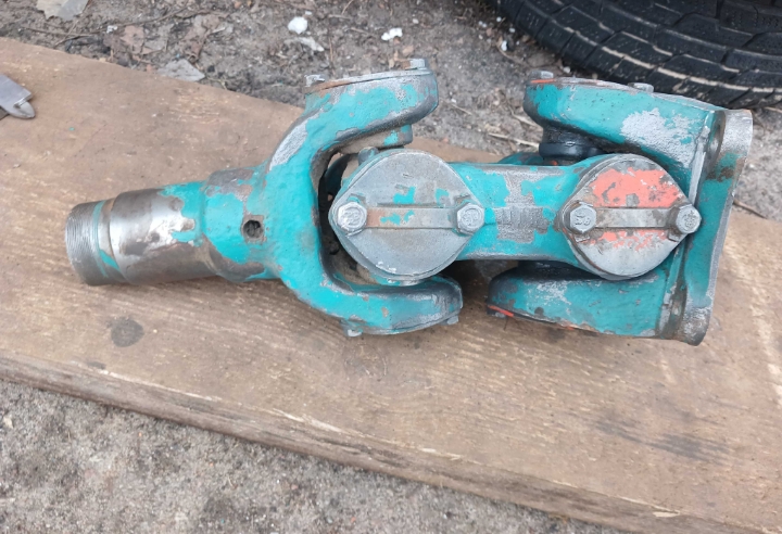

    Ну от я доштовхав цю думку до кардана трактора від ВОМ.
    Там малі йоберти, великий момент, вільне плавання, те що дохтур прописав.)))
