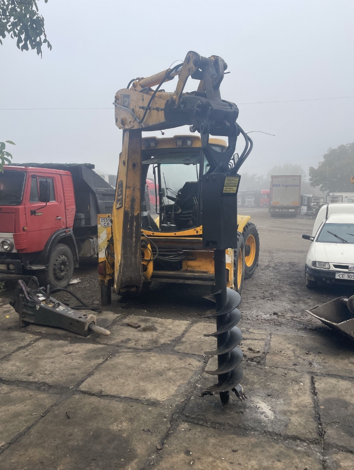

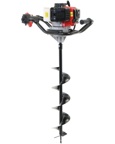

    Аренда оцієї їбали 1600 грн/годину, мені треба його арендувати на декілька днів.
    + пробіг майже 8000 грн на доставку/повернення.
    Економічно доцільно спробувати самому зробити.

    Ось цей момент напружує: "з торця на трубі наріжу пази та зроблю таким чином рухоме з'єднання зуби в зуби". Якщо буде сильне навантаження то чи витримають пази?
  6. Ph@ntom
    Ph@ntom Hauptmann
    2.459
    Я бачив такий апарат, там був двигун 196см3,два редухтори з сумарною редукцією 3600 ≠>50 йобертів.
    Бур діаметром 500мм.
    От я і думаю зробити схоже.

    Ні, я наварю трубу на зірку)))

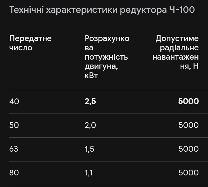

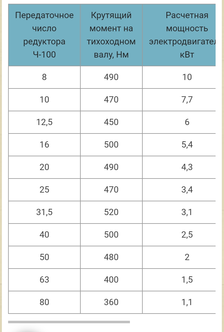

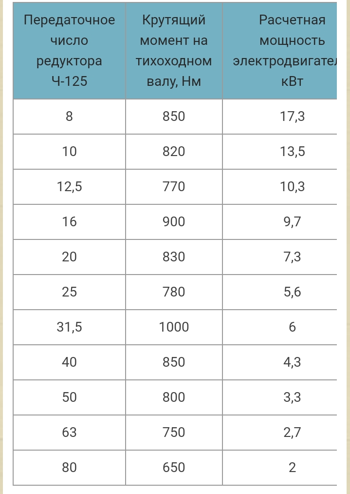

    Панове, що порадите, який редухтор обрати.
    Цілюсь на редухтори з передаточним 40..50.
    Переваги Ч100
    Менша вага (біля 50 кг, можу тягати самотужки)
    Менша вартість.
    Менший макс момент, відповідно менший ресурс.
    Переваги Ч125.
    Більший макс момент.
    Більший ресурс.
    Але вага біля 90 кг, сам я навіть з фіата його не витягну.
    У Ч-100-40 480 нм номінальний момент, це 48 кг на важілі 1 м, відповідно 96 кг на важілі 50 см, або 2х25, як воно в мене буде працювати. Чи буде цього досить?
    Чи обрати вже Ч125-50, в якого момент 850 нм, тобто 85 кг на важілі 1м, та 170 кг на важілі 0,5 метри.
    Тільки прийдеться звати сусіда, кантувати вундервафлю.
    Briter подобається це.
  20. Ph@ntom
    Ph@ntom Hauptmann
    2.459
    Во!
    Пішов з іншого боку.
    Крутящий номинальний момент двигуна 196см3, при 2500 йобертів, становить 12 нм.
    Тобто редукція х50 дасть 600 нм на виходному валу.
    Таким чином, можливостей Ч100 буде замало, наскільки я розумію.
    Я ж усе вірно порахував?
    Пс. Як кетайці роблять маленькі планетарні, які навантажують, як гіндус вантажівку, та воно працює, принаймні деякий час...
  21. Ph@ntom
    Ph@ntom Hauptmann
    2.459
    Чи то я дурні нарахував?
    Таким чином максимальньне навантаження на Ч100-50 буде 500 кг на метровий важіль. Або тона на півметровий.
    Двигун таке не видасть.
    Будемо брати Ч100)))
    Хай живе великий сопромат, во вікі віків, амен))))

    планетарні то супер з багатьох точок зору. Можна пошукать стару коробку з мерса, автомат, з 115, максимум 123 моделі. Без колокола вони досить компактні, важать приблизно 50 кг. Хоча треба буде рішать як лєнти тормозить. Про момент потрібний для бура. Колись в юності свердлив дірки під стовпчики рукопашним, не легко, зрозумів декілька складових, малий крок бура полегшує, два заходи, тобто як у свердла по металу, легше на твердому грунті. Коли стоїть завдання свердлити глибоко, на воду, до 10 метрів, і зараз дехто то робить вручну.
    ДВ762 та Ph@ntom подобається це.
  23. Ph@ntom
    Ph@ntom Hauptmann
    2.459
    Я мав досвід копання лопатою ям під виноград. На своїх ділянках Рекорд 5 ям 0,6 куба на добу, бахнути/заправити.
    У батьків на ділянці Рекорд - 1 яма на добу, наступниц день болятьмусі суглоби рук. Земля просто не копається. Тож треба враховувати цей момент.
    Так, я бачив як зробили бура 500 на приспособу, що намагаюсь відтворити, то там дуже великий крок, та дуже неефективна робота як наслідок.

    малий крок досить складно зробити на коліні, той чим працював робився в металообробному цеху, професіоналами і, до речі, він ще живий, десь в сараї висить, дивився на нього до війни, прикидав куди моторчик пришпандьорить.
