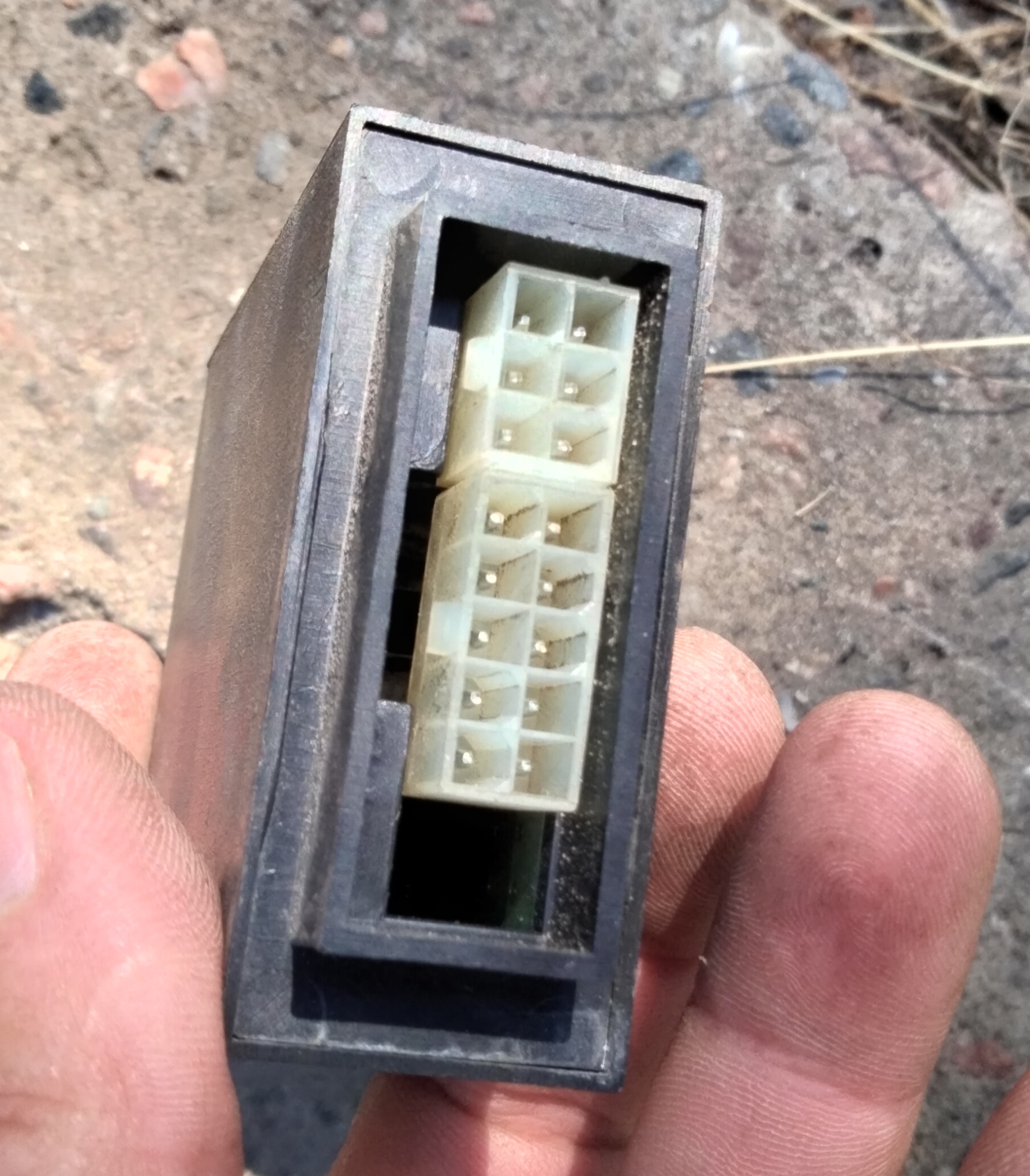

    Піпка перемикання газ/петроль ніц не світить. Немає пуску ані на газу, ані на петролі. Передпускове насос відпрацьовує. І це все.
    Знайшов під капотом блок керування. Воно ся виявило ГБО 3, хоч я вважав що це ГБО 2.
    Маю 2 роз'єми на 6 та 10 пін, на 10 пін знайшов 4 контакти з подачею +12.
    Зняв блок, оглянув плату - як нова. Жодних слідів підтікання, жодних візуально дохлих елементів.
    У продажу звісно знайшов аж 2 вживаних на всю країну, бо всі давно переїхали на гбо4.
    Може хтось допоможе з розпіновкою?
    Думаю хоч як скомутувати дроти, щоб доїхати на петролі до гбошного сервісу.

    Та нашо та розпіновка? Ця хрінь вмикає клапан газу і розмикає реле паливного насоса. З газового клапану, зазвичай знаходиться на редукторі, познімати клеми. І замкнути реле насоса, щоб працював. Так можна доїхати до купальні із водою :D
    Ph@ntom подобається це.
  26. Ph@ntom
    Ph@ntom Hauptmann
    2.460
    Я також так вважаю, у цілому згоден, але є ще нюанси.
    Там ще відбувається якась дроч з форсунками, які начебто повинні відключатись.
    Пс. Таки ГБО2, бо ГБО3 має кроковий двигун на редукторі, якого в мене ніц немає.
    Пс2. Начебто при відсутності живлення блока ГБО, реле вмикають живлення паливного насосу, та вимикають реле газу.
    Пс3. При спробі пуску паливний насос в баку відпрацьовує, але навіть спроби старту немає.
    Блядский датчик коленвала знову трахає мозок?
