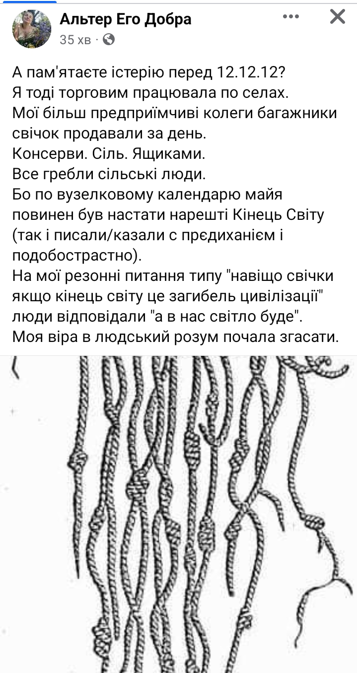

    А пам'ятаєте істерію перед 12.12.12?
    Я тоді торговим працювала по селах.
    Мої більш предприїмчиві колеги багажники свічок продавали за день.
    Консерви. Сіль. Ящиками.
    Все гребли сільські люди.
    Бо по вузелковому календарю майя повинен був настати нарешті Кінець Світу (так і писали/казали с прєдиханієм і подобострастно).
    На мої резонні питання типу "навіщо свічки якщо кінець світу це загибель цивілізації" люди відповідали "а в нас світло буде".
    Моя віра в людський розум почала згасати. (с)
