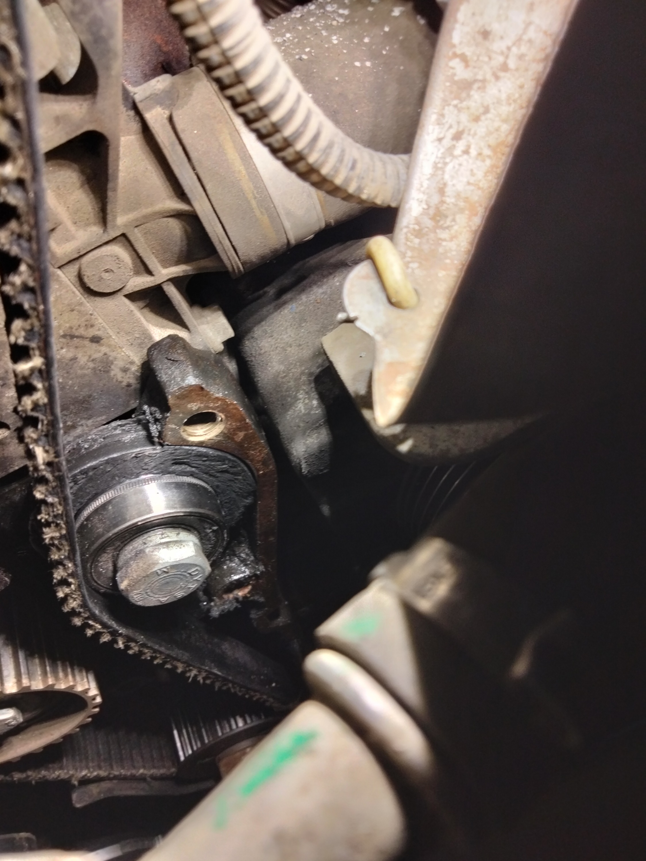

    Ну от панове.
    Був у майстерні.
    Бачив таке.
    Що це воно зіжрало?
    Пс. Помпа або перебрана, або хз. Зі слідами герметику.

  10. Briter
    Briter Oberleutnant
    1.549
    Lviv
    зірвало шків і з'їло, щось не пригадую там помпу, тим більше з центральним болтом, це обвідний ролік скоріше.
    Не вийде перебирати помпу. Ніяк. А герметик під неї деякі ідійоти пхають.

    паразитному ролику торба - мо підшипник підклинював і сам пластиковий шківок провернуло і потім зжерло...
    таке враження що ні ролик ні помпу ніхто не міняв Бог зна скільки...бо з новою помпою йде нова прокладка і герметик туди ніхто при здравому умі не пхає...а раз там герметик знач її зняли (нафіга?) подивились і приліпили назад...

    Схоже на те.
    Завтра замовлю, щоб у вівторок отримати та відвезти майстру.
    Реально дивом не вкурвило увесь двигун.

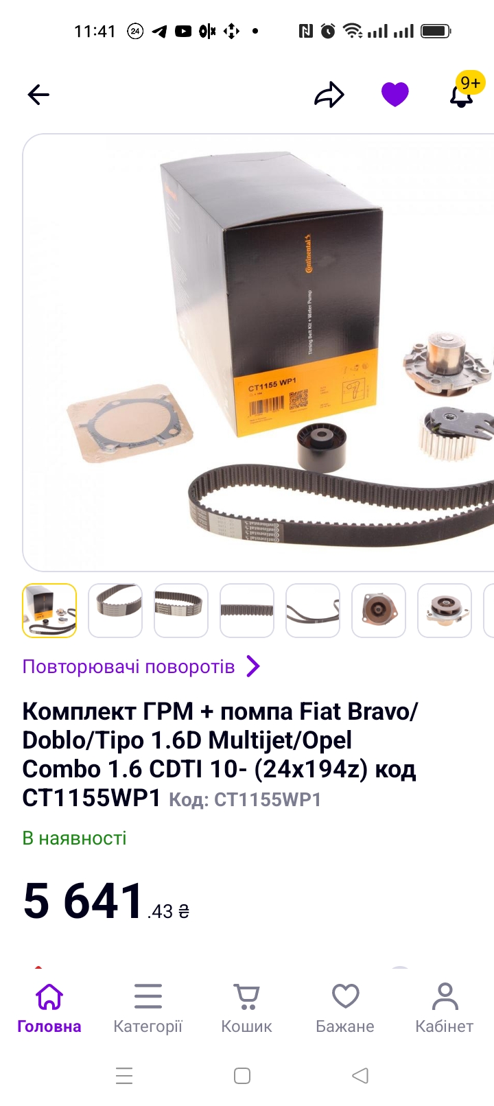

  15. Ph@ntom
    Ph@ntom Hauptmann
    2.459
    Оце обирати?
    Briter та ДВ762 подобається це.
