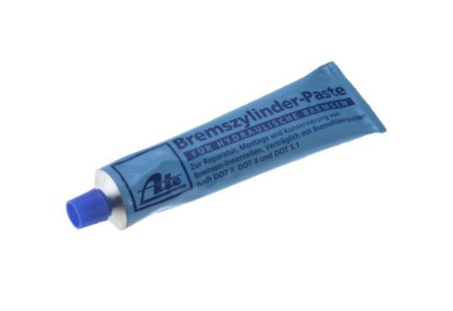

    ось маленькі нотатки по ТО гальм:
    1) Смазка для сборки суппорта.
    Как с механизмом ручника так и без.
    Я использую Ate bremszylinder paste (ATE 03.9902-0501.2) Теперь она в основной идет под артикулом 03.9902-0511.2
    Да, не дешевая, да, тюбик конский, да, проблемно найти…
    Но это лучшее из того что я пробовал для этих целей!
    ДОСТОЙНОЙ АЛЬТЕРНАТИВЫ НЕТ!
    Все остальные варианты в чем-то проигрывают.
    Из альтернативы от лучшего к худшему
    Febi 31942
    Toyota Rubber Grease
    TRW PFG 110
    Slipkote 220-R
    Можу шприц набрати вислати - в мене великий тюбик, а от нижні в самого закінчуються...до наступного ТО тра буде прикупити...

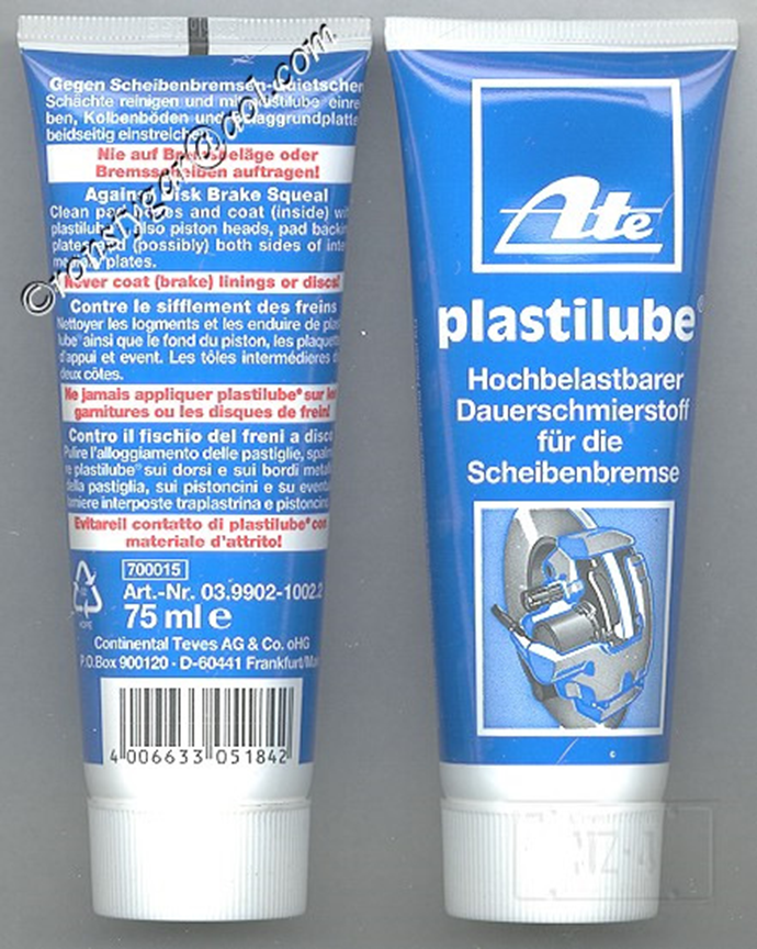

    3) Противоскрипная смазка
    А вот тут можно не pагоняться!
    Больше всего мне понравились ATE Plastilube и самая обычная медная смазка!
    Но применять на легкосплавных суппортах медную не реккомендуется
    У ATE существиует всего 2 вида смазок!
    Одна для суппорта, о ней выше.
    Вторая — ATE Plastilube, она противоскрипная! Нельзя ей мазать направляющие суппорта!
    Идет она под 2 кодами, отличие в фасовке:
    03.9902-1001.2 35мл
    03.9902-1002.2 75мл
    Внимательно читаем описание!
    ATE Plastilube — это необходимый смазочный материал для ремонта тормозов. Специальный смазочный материал предотвращает ржавление тормозных колодок в направляющих суппорта и возникновение писка тормозов. Для этого все поверхности направляющих в суппорте, а также задняя стенка тормозных колодок должны смазываться перед монтажом тормоза пастой ATE Plastilube.
