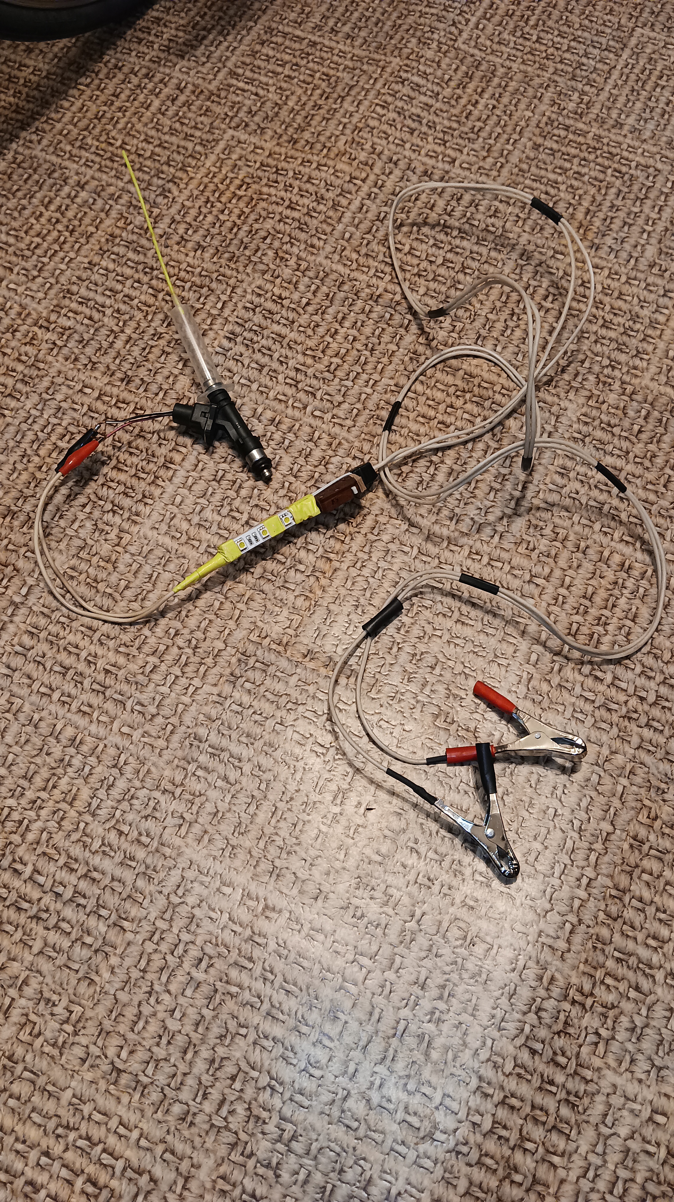

    Ще отаку фігню ізробив, можна побачити керуючий сігнал від БОШа.
    Briter подобається це.

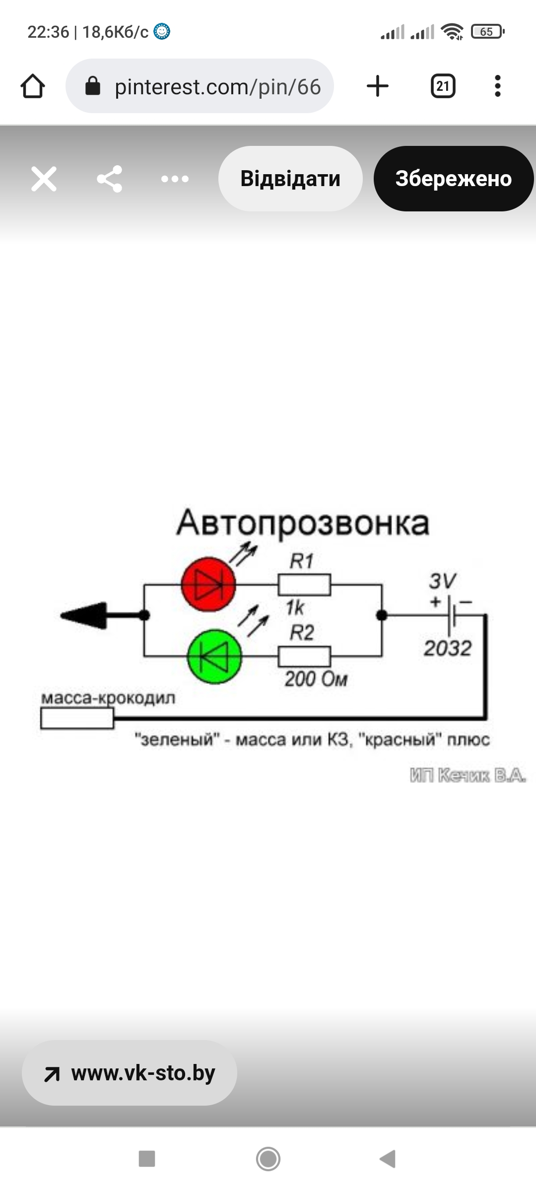

    а батарелька для чого? Діода достатньо, тим більше є 12 вольтові. А так працює добре звичайна міні лампочка, з приборки. В мене готовий щуп з такою. По ній і напругу можна відносно бачити. Форсунки досить багато ліпетрики жеруть, дизельні так взагалі десятки ампер і десятки вольт, правда дуже коротко, мілісекунди за такт.

    З батарелькой можна під торпедою у жмути дротів з'ясувати який + а який - .
    Крокодил чіпляється на масу, а голкою тицькаєш у роз'єми.
