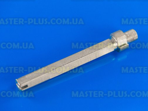

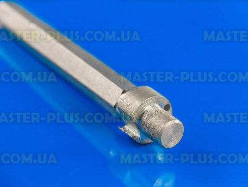

    на вихідних дивився стіралку... 1.5 року проробила у квартирантки ..практично нульс (не знав би - сказав би що нуляча)...пробитий бак:(...видно щось (монетка, ключ, щось плоске) попало між залізним баком і пластиковим корпусом і вуаля...курю тему паяння баків і ...знімання противаг...потрібен спецключ щоб відкручувати спецпружини (стоять замість болтів)

    так отож...очі бояться а руки роблять...проломана дирка наскільки я побачив без розбирання - як 5 копійок (2 кусочка виломало)
    та да...як повидумують муйню всяку...раніше були просто болт-гайка а зараз пружини:mad:
    оригінал ключа - 1233грн...
    аналог той що на фото - 499грн

    точно таку систему використовую для ремонту вирваних різьб, з аналогічними вкрутками, тільки там по закінченню поперечний виток виломується. Ключ можна випиляти, маючи деякий простий інструмент, а подумавши можна обійтись чимсь на зразок тонкогубців.
    А про супермайстра на відео, мене чомусь курвить, коли профі використовують розвідні ключі, найдешевші біти, і т.п.
    Дірку в тому пластику ліпив би накладками з нержавійки на кузовний герметик і нержавіючі гвинти гайки. Просто клеїти не вийде. І взагалі залежно від моделі, буває що ремонт малоймовірний.

    ролик не бачив :oops: (нет на роботі ролики не пропускає)...в мене лише манюньку картинку видало з демонтажем противаг і ключем - чисто для розуміння проблеми.
    бачив класний ролик як мужик газовою горілкою і паяльником паяв пластик...поверх накладував латки з пластика з точно такого баку або з того самого баку з некритичних перемичок ...казав давно так робить - проблема з протіканням не було.

    капроноподібні пластики при нагріві до плавлення розкладаються, а там часто щось подібне. Проба покаже.
