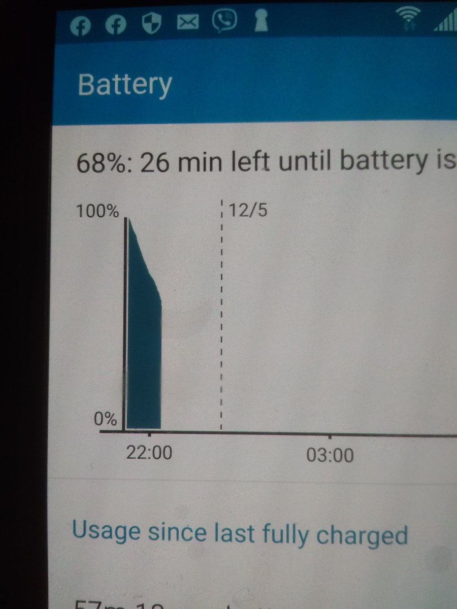

    Когда я менял прошлый аккум, то он набрал номинальную емкость за несколько циклов, 5..10 емнип, наблюдаю. Ну а выкл на 67% мне не понравился ((

    Пока ты занимаешься новым аккумом, возьми старый (родной) и отнеси его в перепаковку. Может дело в микросхеме, которая на аккумуляторе?

    старий вздутий - йому хана

    Для старта это не показатель , эти 67% .... таки да - надо несколько циклов - тогда уже будет видно .

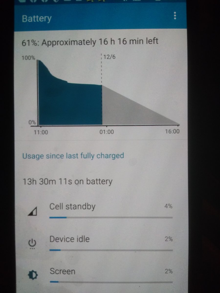

    2й цикл, за 3 часа на стендбай потеря заряда 20%.
    По моему он просто гавно в красивой обертке.

    Второй цикл начался мрачно, но потом ситуация поменялась...

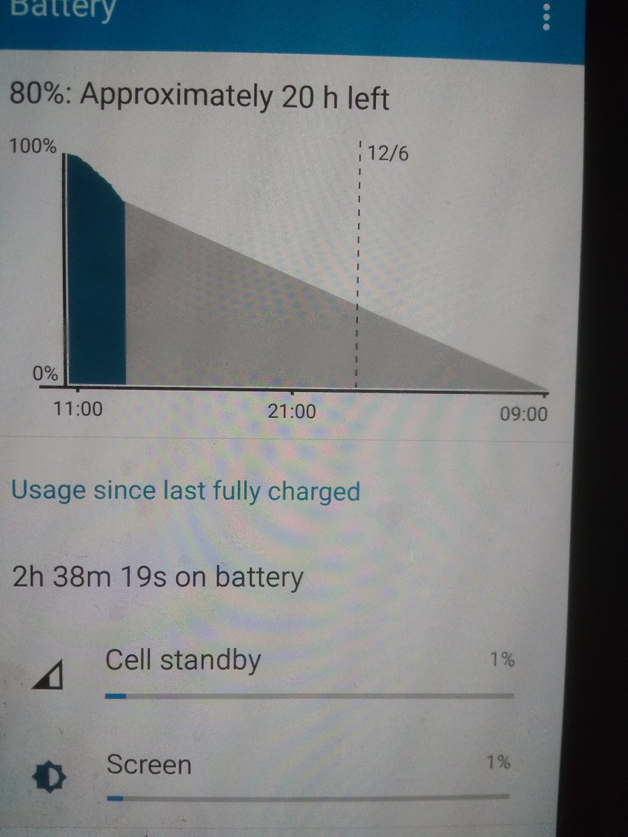

    Надо калибровать.
    Литий не раскачивается, у него нет эффекта памяти, это мабила, а именно контроллер зарядки, с ним постепенно знакомится)
    Есть проги для этого, чтобы быстрее и без всякой канители, видать он думает, что это старый аккум.
    Проверялось мультиметром, полностью заряженный внешней зарядкой, а телефон тух за 3-4 часа. Хотя заряд оставался.
    Калибровка помогла.
