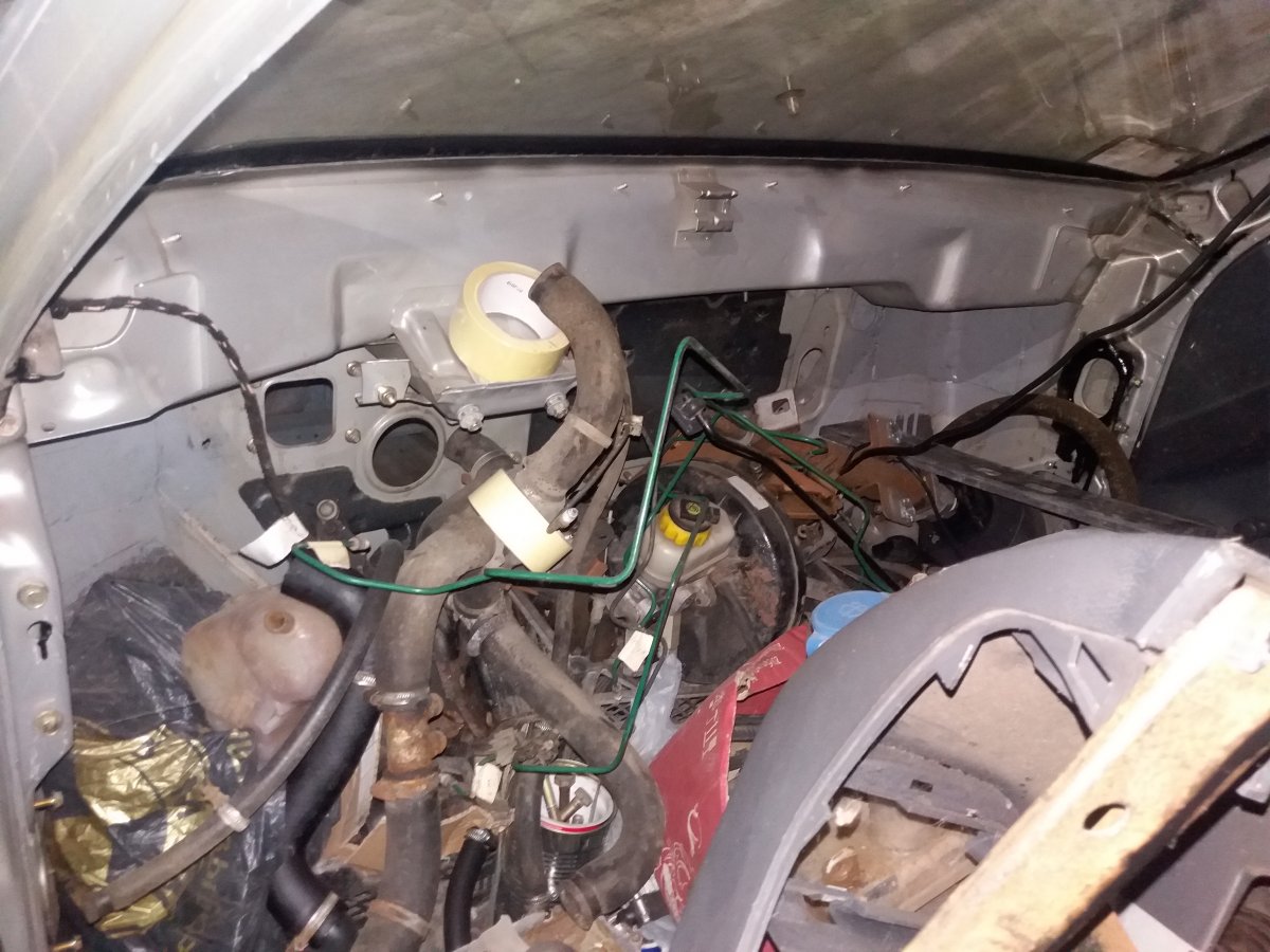

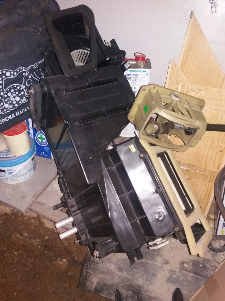

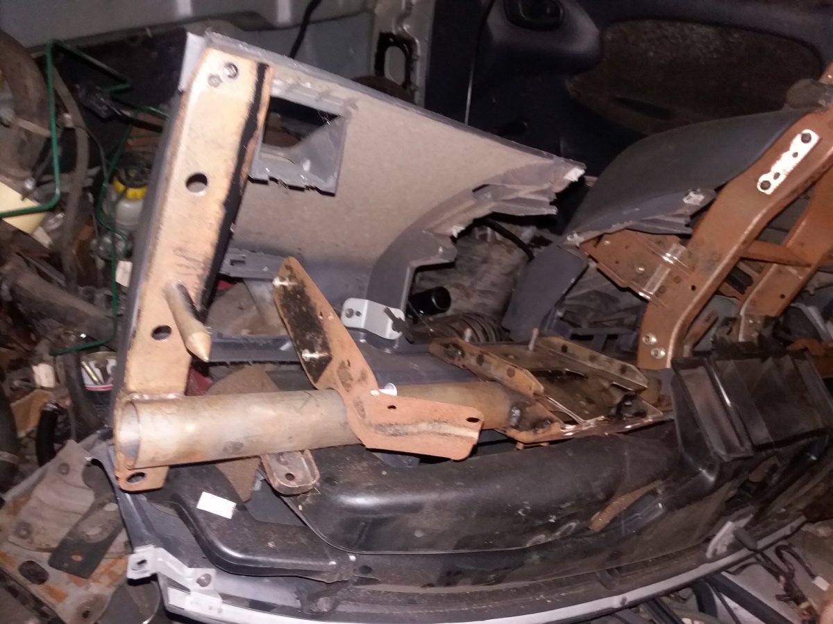

    5 сек
    Igor 21 та Briter подобається це.
  9. ДВ762
    ДВ762 Leutnant
    1.066
    Ненька. Portae caelestis.
    20210731_002521.jpg 20210731_002543.jpg 20210731_002553.jpg 20210731_002437.jpg
    ШВАРЦ33, Боб67, Igor 21 та 4 іншим подобається це.
  10. ДВ762
    ДВ762 Leutnant
    1.066
    :p
    Igor 21, Ph@ntom, slawuta5 та 2 іншим подобається це.

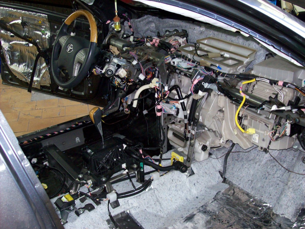

    Голой , как бы , не бывает : поперечная железная труба безопасности прикручена к основной торпеде ( пластмассе ) так , что невозможно открутить все саморезы - это даже не тот дальний болт ;) ... Поэтому , если пластмасса снимается отдельно от основы ( вот этой трубы железняной ) , это означает только одно - сломаны 4 крепежа , к которым есть доступ только при снятой торпеде ...
  20. gudvin696
    gudvin696 Leutnant
    1.241
    Вот , например , на 40й Кемри , пластмасса снимается вся полностью , а труба боковой безопасности остаётся ...
    Вот сцко :mad: ... опять сайт глючит - хотел фотку кемрюшную вставить - пять раз ни в дугу o_O
    Короче , завтра покажу :) ...

    Так получился утконос :D ...
