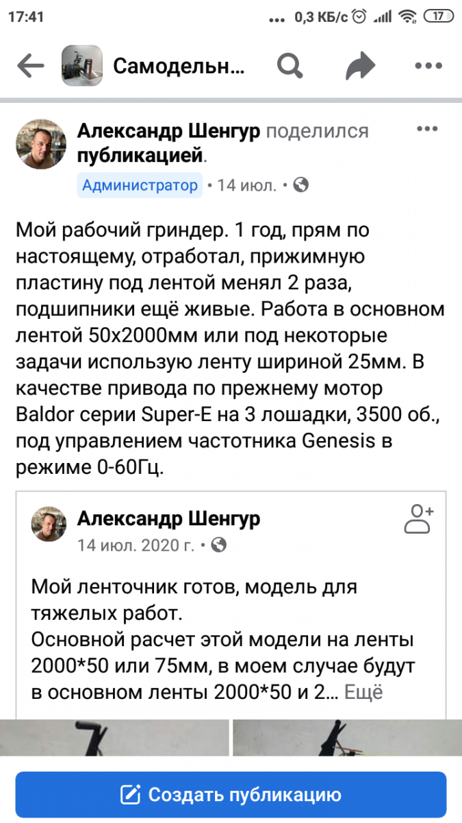

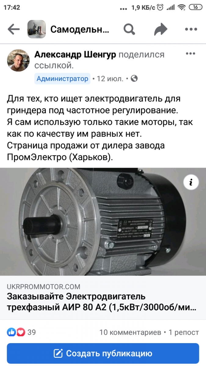

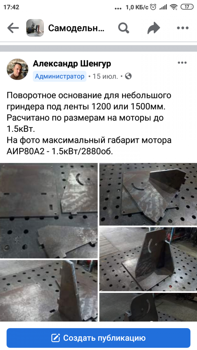

    Ну и резюме.
    Парень делает гриндеры очень серьёзные, для серьёзной работы.
    Основной двигатель в них - 1,5 квт
    Screenshot_2021-07-23-17-42-31-048_com.facebook.katana.png Screenshot_2021-07-23-17-42-16-977_com.facebook.katana.png Screenshot_2021-07-23-17-41-52-579_com.facebook.katana.png

    прикол в том, что частотник момент не режет и в этом его плюс. Он регулирует обороты именно по частоте а не по напряжению, оно всегда остается одинаковым. А момент зависит от напряженности поля, т.е. напряжения. Другое дело что не работает масса ротора, маховик.
    ДВ762 та Igor 21 подобається це.
  26. Ph@ntom
    Ph@ntom Hauptmann
    2.459
    Частотник момент режет, со снижением оборотов снижается мощность, снижается момент.
    Просто кривая падения момента она несколько иная, чем у диммера на однофазном
