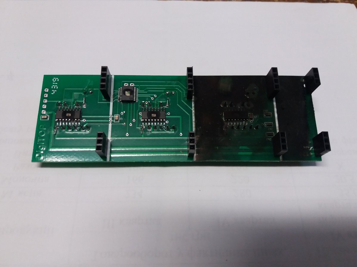

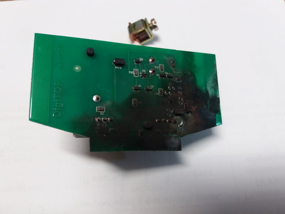

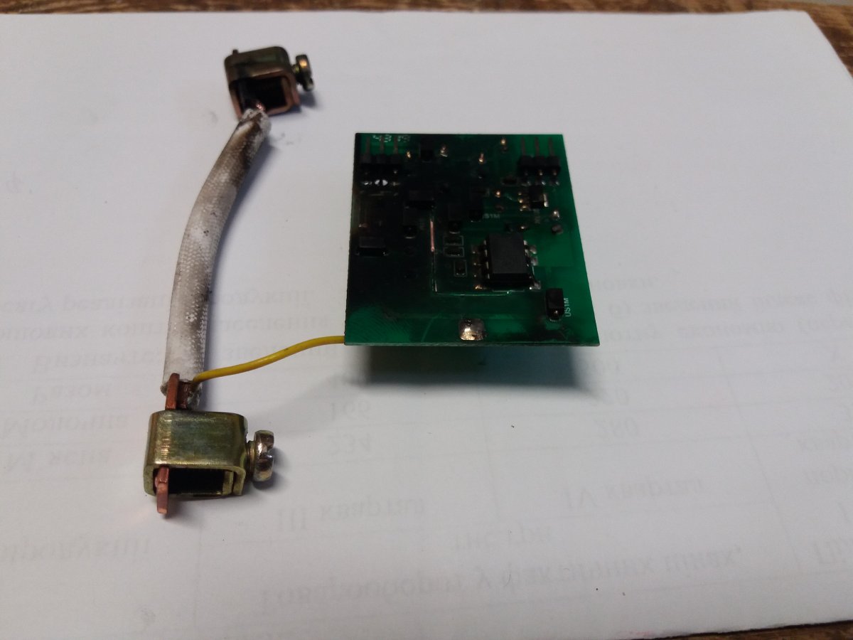

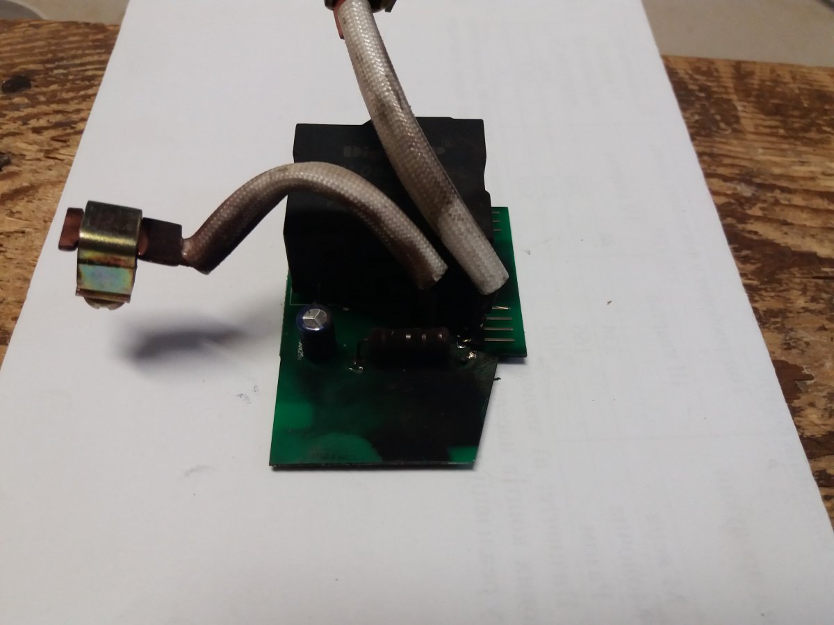

    сьогодні відпочиваючи від ремонтудорожки вирішив викинути згорівший хлам від реле...
    роздивився більш детально:
    - в "нульовому" модулі реле стояв блок живлення - вигорів нафіг...
    - контролер стояв на платі індикації...всі мікросхеми повистрелювали - кристали видно
    - блоки реле що стоять в "фазному" модулі зібрані на мощних реле 80А ...само реле по пачпорту 63А...релюшки з запасом;)
    залишив собі 1 силовий фазний блок реле (цілий на вид) і випаяв з плат 2 релюшки..катушки в них 12в ..мо куда примастирю...
    силові виводи косічка діаметром 4мм...а це десь 12мм2 перетин...таки реально на 63А з головою...дуже сподобались нутрощі релюшки...нову отримав вчора і сьогодні зранку вже встановив...заодно примастирив сирену з пожарки...тепер коли робить генератор а в мережі зявляється напруга - починає орати сирена:D...залишається лише піти переключитись на ТП, виключити серену і заглушити генератора...сьогодні в обід вже опробував...ляпота!

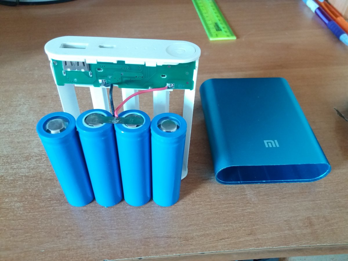

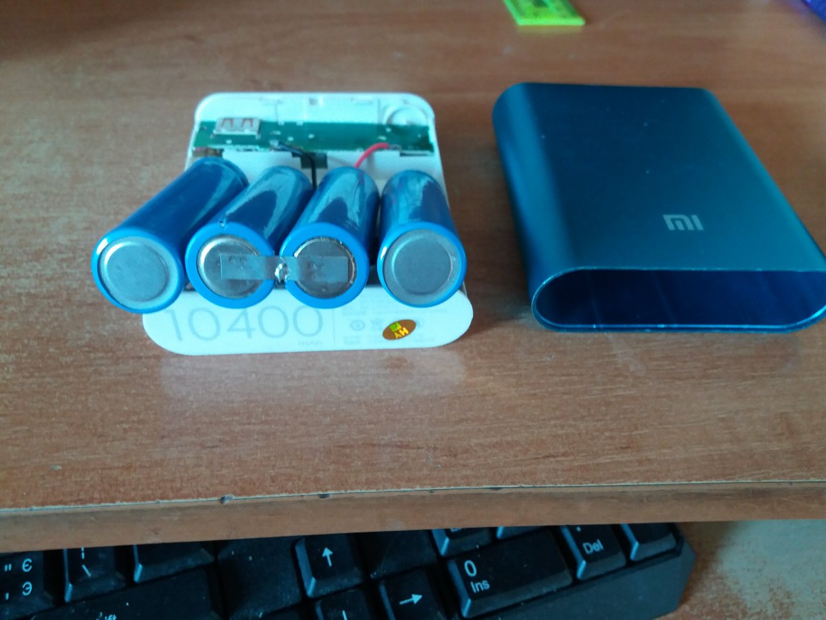

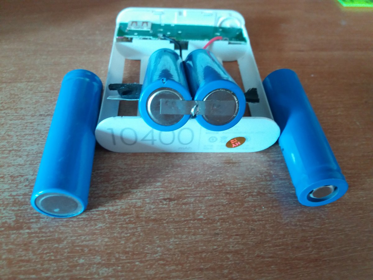

    ремонт сцуко триває...поки відпочиваю від шпакльовки і заспокоюю нєври вирішив глянути молодшій Power bank...відкрив а там картіна рєпіна "бурлаки на парашутах":
    що не так????
    самому кмітливому - приз глядацьких симпатій! ;)
    Останнє редагування: 11 лип 2021
    A10A, Briter, gudvin696 та 2 іншим подобається це.
  16. Igor 21
    4.367
    Zapor сity
    Как шо? Два баллона работают по беспроводному протоколу :D. А может все правильно - это запАски?

    А два по краях що тільки курять,ледарі?

    бінго!
    пашуть як баласт на всю нутрянку!
    заказав щойно 4шт
    Аккумулятор 18650 LiitoKala Lii 34B 3400mAh NCR1
    https://liitokala.com.ua/product/liitokala-lii-34b-ncr18650b-3400-mah-6a-18650/
    нєфіг дитині таскати каміння :mad:
    Ph@ntom, Боб67, gudvin696 та 2 іншим подобається це.

    балансировочно поддерживающие емкости, термин сам придумал, продается если шо, цену не скажу, тут низзя.
    Это все последствия кроилова. Отое МИ рисуют на всем что видят.
