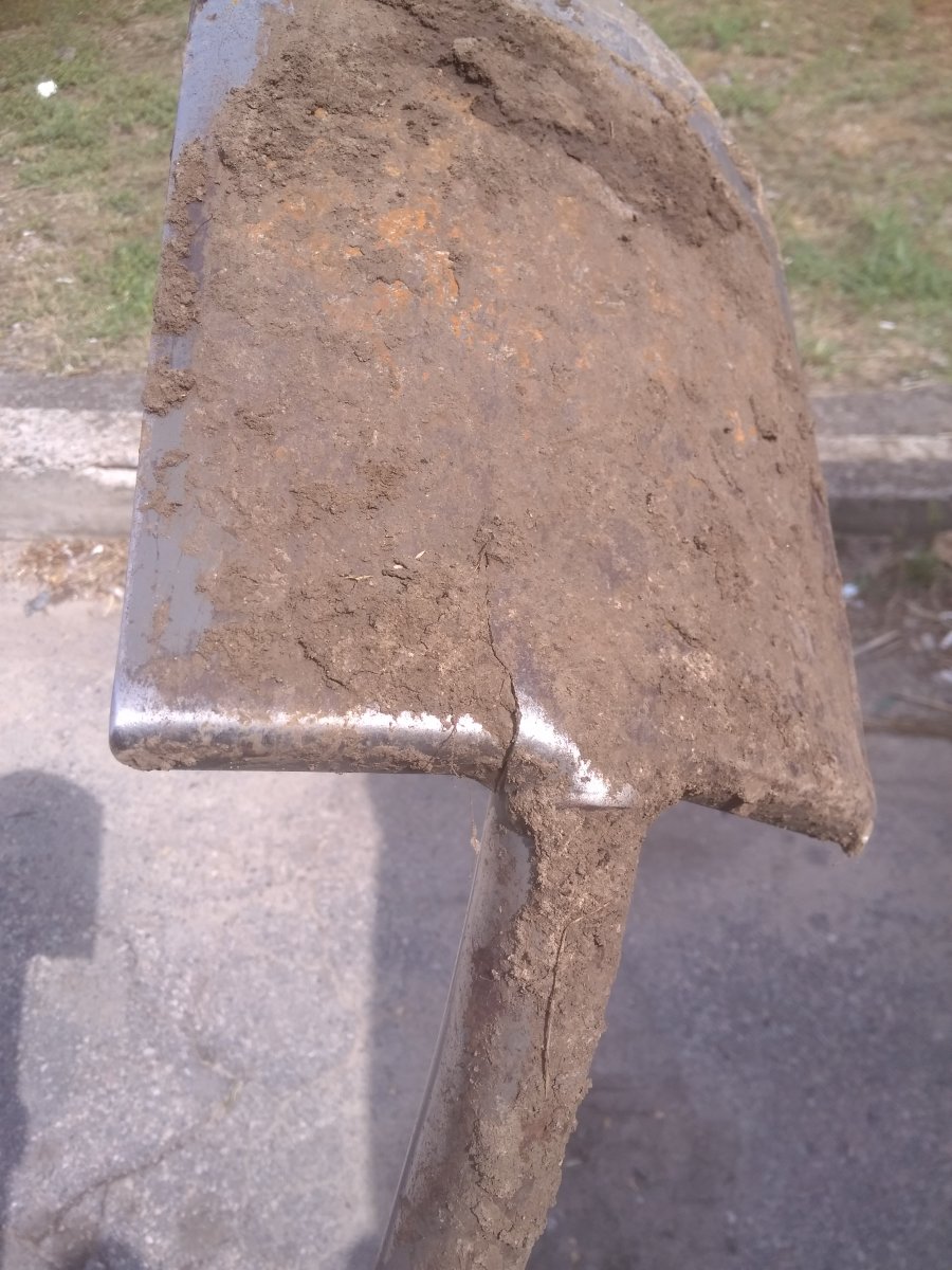

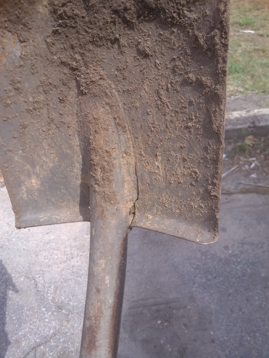

    С утра поехал развез заказы, купил маме сетку для огурцов (огородную), и немного чепухи помелочи ))
    Поехал на крытый к Лене, набрать воды живительной - а там Леня пепелац терзает, извлекает кпп.
    На этой требухе китайской, лопался кронштейн крепления тросов управления кпп.
    Леня жалелся, болты закисли, крон не снимается, придётся везти кпп целиком, челабурду эту сварить докучи.
    Я уж думал позвонить Игорю ))
    А потом оказалось, что у Лени и сварка есть, и маска хамелеон, и электроды патон ))
    Сами Боги велели ))
    Зачистил болгаркой, сварил с обоих сторон, снова снял болгаркой лишки по шву, подобрал ток, и проварил так проварил ))
    Потом кинул косынку, чтоб консоль закрепить.
    А потом оплатил воду, и не взял денех ))
    А вот лопату себе поварить провтыкал ((

    Треба щось мудрувати,якщо просто проварити надовго невистачить,якісь клинчики вварювати:rolleyes:
    Боб67, Igor 21 та gudvin696 подобається це.
  11. Ph@ntom
    Ph@ntom Hauptmann
    2.459
    Проварю с обоих сторон, будет как новая ))
  12. gudvin696
    gudvin696 Leutnant
    1.241
    Это уже будет Франкенштейн :oops: ... лопатный ...
