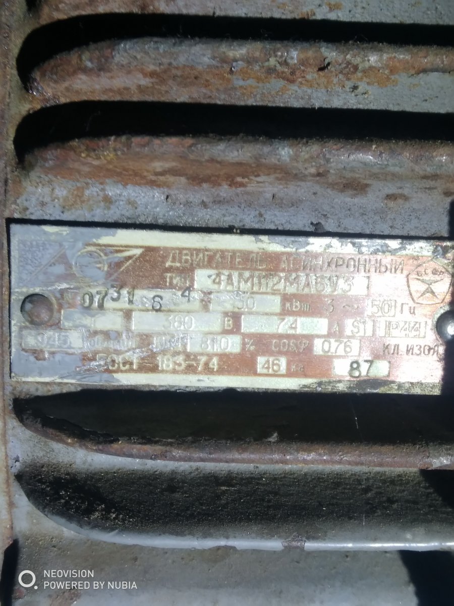

    Вопрос к знатокам. А знатоки тут есть. Есть двигатель. Помогите мне определиться, какой конденсатор на пусковую обмотку, какой на рабочую. Заводится с нагрузкой. Крутит ременной редуктор понижающий в 2 раза обороты.
    Вот шильда:

    Треба всі кінці з обмоток знайти,правильно з'єднати трикутником,і яка там потужність,погано видно.кондюки 7 мкф на 100 ват, рахують.,але найкраще через амперметр підібрати,тут відео скидали.

    Мощность 3 кВт.

    мля..знову найгірший варіант: на 380в з внутрішнім зєднанням зіркою:(...без внутрішньої перекомутації в трикутник або з виведенням додаткових 3х кінців для комутації в борно в трикутник буде велика втрата потужності...там потужність прямопропорційна квадрату напруги...тому зменшення потужності при зменшенні напруги в 2 раза будуть в 4 рази..від ваших 3 кВт залишиться 0.75 кВт...
    строго на глаз:
    3 кВт 1000об/хв...40-70 мкф на 1 кВт...120-210-мкф - робочий конденсатор (збірка)..пусковий десь в 2-3 рази більший...
    ідеально підібрати конденсатор по току: при роботі міряємо струм і включаючи/відключаючи конденсатори добиваємся найменшого струму - це і буде робоча ємність конденсатора
    ПС..сліпота спочатку побачив 15 квтo_O

    Чуть не забув,якщо полізите в двигун шукати кінці обмоток.Потрібний стрілочний тестер,по стрільці прийдеться початок -кінець обмоток шукати,це дуже важно.

    ніколи не заморочувався стрілочним тестером...завжди визначав любим що попав під руку...
    можна навіть релюшкою на 24в постоянки знайти початок-кінець...вона короткочасно спокійно витримую 220в навіть 380в;)...в мене по молодості була така контролька...до релюшки (катушки) припаяв 2 гибких провода а на кінці проводів припаяв відрізки десь по 10-15см жосткого одножильного мідного провода 4-6 мм2 (аля щупи)...нею ліз всюди до 380в включно...220в звенить (деренчить) сильніше ніж 380в
    на 12в вона намагається включитись і коли тримаєш в руці це відчутно...
