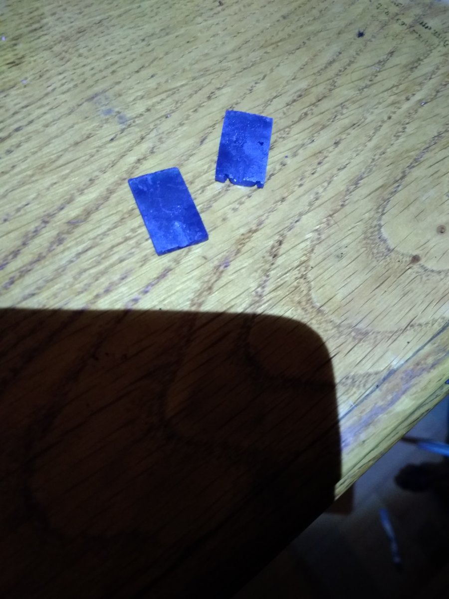

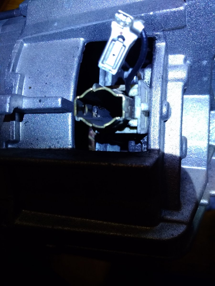

    Я сегодня внепланово привыкал к техногенному сексу.
    Вскрытие неделю назад и курение интернетов, поставили диагноз с высокой долей вероятности - износ щеток на двигле. Особо впечатлила ремарка, среднее число стирок до замены - 3500, не встать и акуеть.
    Да. Дополнительно просмотрел всякие видосы на порнтубе, и холивар о количестве болтов, необходимых к извлечению для замены ипучих щеток.
    Уяснил, что машину нужно заваливать только на левый бок, при заваливании на правый вода с порошком топит контроллер, и при включении случаются пышные похороны..
    Отключил агрегат, выкантовал в коридор и завалив на левый бок не смог открутить нижнюю крышку с усмерть закисшими 8ю болтами ((
    Демонтаж передней стенки и заднего люка не дали вообще никакого результата.
    Пошел на поклон к строителям, жырные коты купили соседнюю квартиру и наемные строители мастырили гешефт и ремонт. Так удалось одолжить дрель. Ключ для зажима сверла оные зажали. Но спасибо и на том.
    Через 10 минут болты были сосверлены и нижняя крышка пала..
    А вот куй, сказал агрегат. Замена щеток без демонтажа двигателя возможным не представляется.
    Пришлось идти в машину за ключем на 10 и демонтировать двиг, только для того, чтобы понять, что в данной конструкции двигателя, щетки меняются только путем полной его разборки.
    Bosch maxx 4, пусть он жив будет еще 20 лет. IMG_20201204_163330.jpg IMG_20201204_163338.jpg

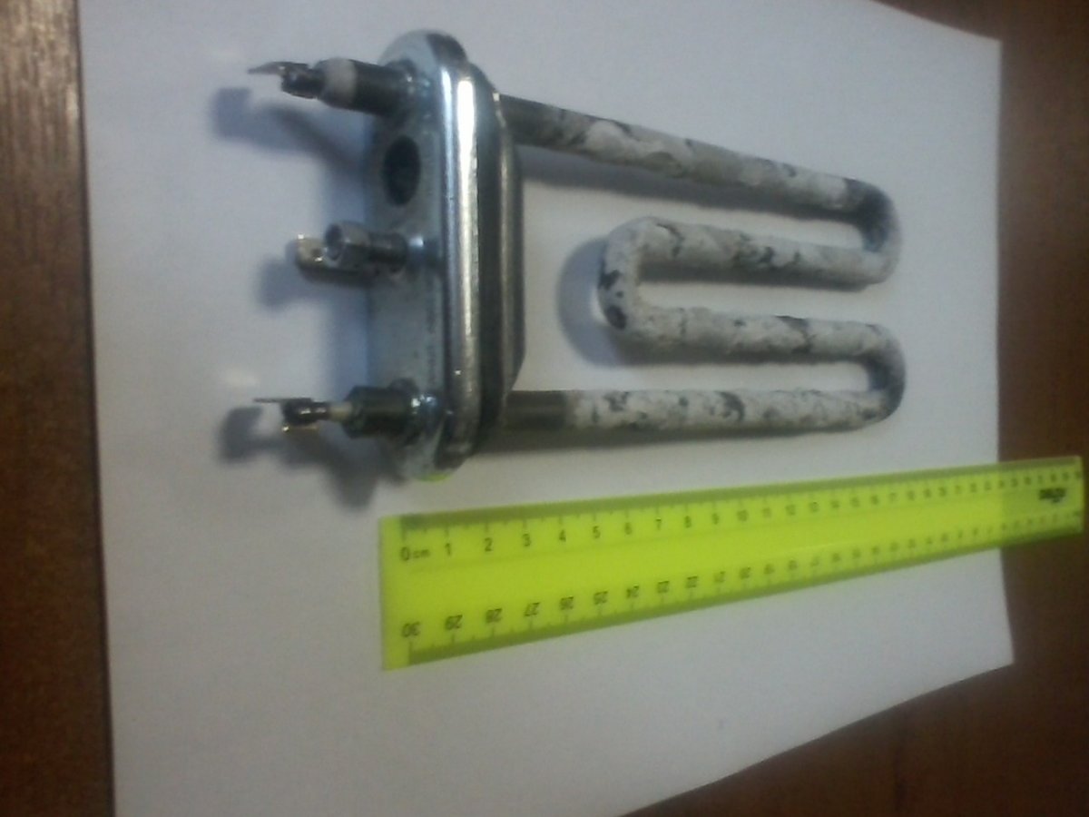

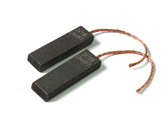

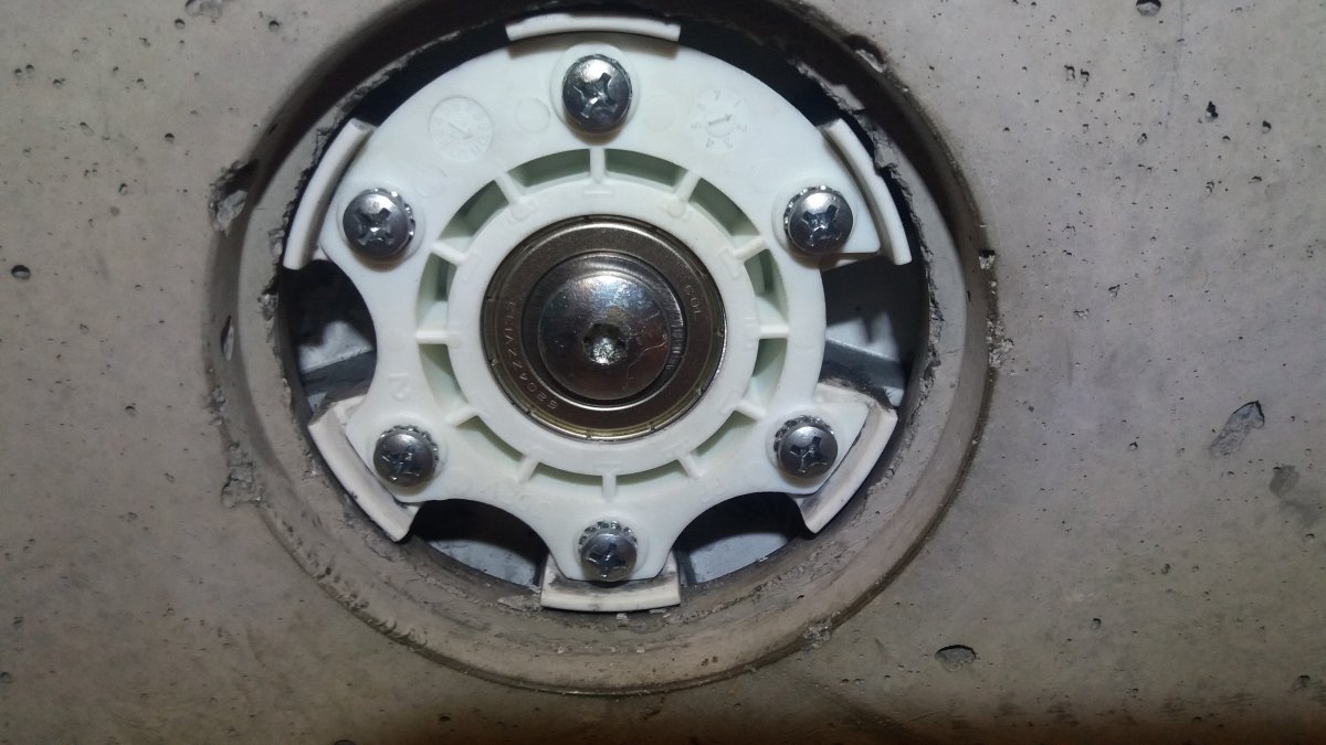

    вперше зіткнувшись з Індезіт WITL 106 я просто закохався в її ремонто придатність:eek:..все настільки доступно і легко міняється шо просто капець...помпа практично люба стає (головне щоб на 3х болтах) а штекери там на 2х проводках то можна підключати з любим розміщенням виводів: і разом і паралельно і на 90 градусів відносно один одного і спереду і ззаду
    щітки поки не дістав оригінальні - підкинув перші що попались під руку з базару за 20грн (на фото оригінал).
    підшипники з сальником барабану міняються як 2 пальці обісцяти: відкрутив центральний болт і 6 по кругу іблок підшипник-сальник в тебе в руках:
    ТЕН міняється просто капець як легко - 1 гайка і втичний датчик температури:

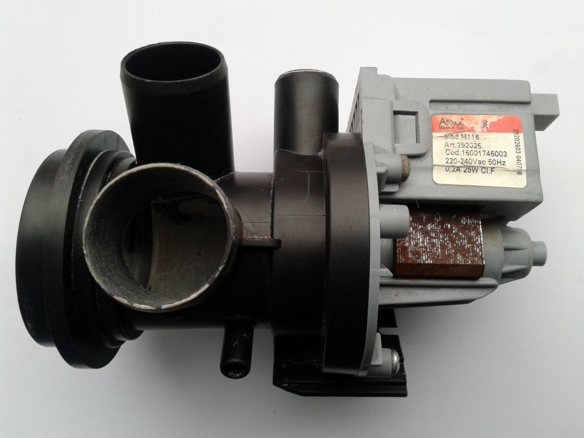

    просто шикарний доступ до блоку управління, а також : пресостату, клапанів набору води, амортизаторів (до цього ще не лазив - тільки дивився як воно і шо)

    Щетки в нашем конченом городе нашел по 70 грн пара 31х12,5х5, при штатных 40х12,5х5. Других не нашел, на олх - 50+40 доставка. Купил в городе.
    Разбирал индезиты на центрифуги - да, наверное самый правильный аппарат, как и бош. Но у Боша дьявол может крыться в деталях, как с этими ипучими щетками ((
    А так, если не вникать в сальники барабана, и ракообразные щетки, бош тоже не намного сложнее и хуже в ремонте.

    Моему бошу около 20 лет))
    За 20 лет один раз забился прессостат, и одна замена щетки.
    На фото видно, что она лопнула нах напополам, иначе еще бы пилила и пилила.
