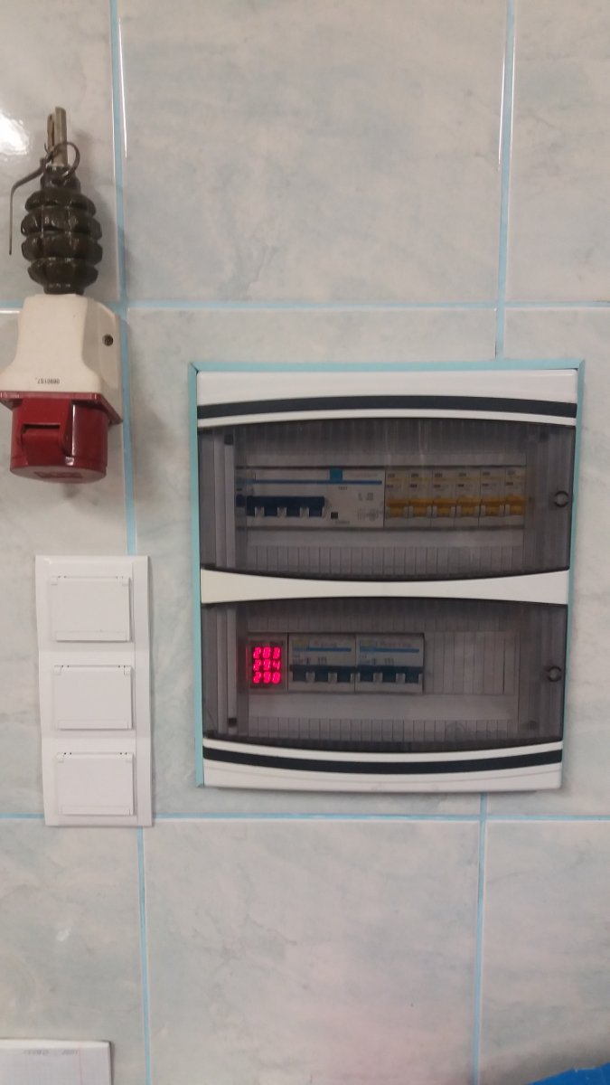

    ось щиток мого дому...ні добавить ні віднять...за пустими (резервними) панельками в щитку рейки Нуля і Землі...щоб ліпити реле затримки треба розкурочити щиток або плитку...ну і ліпити зверху наружний щиток для трахамудії...не хвеншуй...
