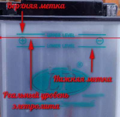

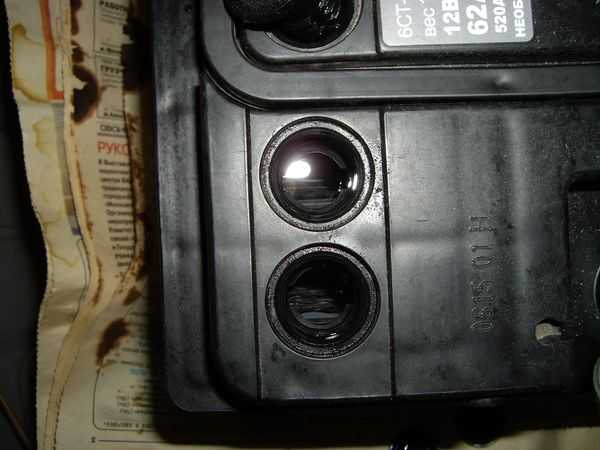

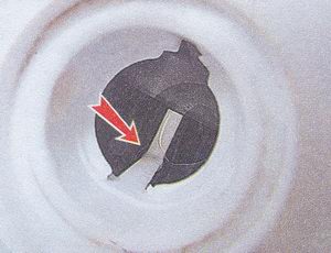

    зазвичай рівень по заливні горловини банок, або по контрольку (в горловині) або по мітки на стінці АКБ.по простому -щоб покривав пластини АКБ:
    конденсат в принципі дистилят o_O...якщо він брався після доброї промивки..але краще купити бутилку в автомагазині...но якщо АКБ вже цінності особливої не представляє то на крайняк піде і конденсат

    Теоретически,таки да...но лучше пропустить дважды через самогонный аппарат:D...а если серьезно,можно в автомагазе...лично я беру в аптеке(двойной перегонки):beer:

    Если обслуживаемый ( с пробками ) изъять на пробу аэрометром : проверить плотность и цвет электролита .
    Если немного мутный - максимально слить старый и залить нужной плотности ( см. таблицу температур при использовании ) , потом режим десульфатации ( если конечно он есть на зарядном ) ... если нет - самым малым током , в пределах 1-2 ампер попытаться зарядить на новом электролите день - два ...
    Обычно после таких процедур , такой акком , можно юзать ещё пару лет , периодически заряжая и отслеживая прозрачность электролита - как только мутный - меняем ... у мну некоторые выхаживали для подсветки и т.п до 5 лет .. главное следить за электролитом и не нагружать пусковыми токами стартера ;):)...
    Если акком необслуживаемый - сдаём на приёмку ...
    Если пластины посыпались ( обычно электролит мутный ) то доливка дисцилята и последующее заряжание , лишь ускорит разрушение пластин - поэтому заливаем подготовленный электролит нужной плотности и немного даём волшебного пендаля , в плане зарядкой малыми токами ...

    Если акком обслуживаемый , то уровень отслеживается элементарно : заливная горловина каждой банки заканчивается таким себе колодцем из пластмассы , обычно разделённого посередине ... при достижении электролита нужного уровня и соприкасании края пластмассы с уровнем электролита , возникают овальные круги - это визуально очень легко проследить - как только уровень достигает края пластмассы - окно электролита становится овальным ... ну и на прозрачных аккомах обычно ставят метки уровня для отслеживания ...
    Если нет колодца и боковых уровней - как и предлагалось выше - около 1 см от поверхности пластин ...
