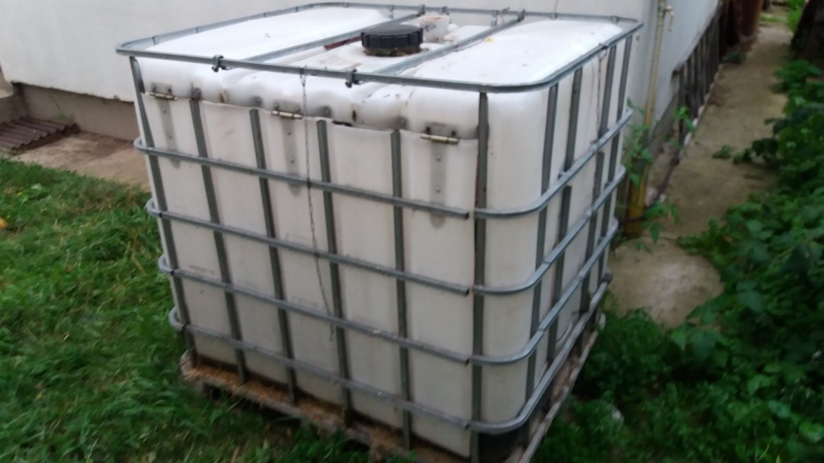

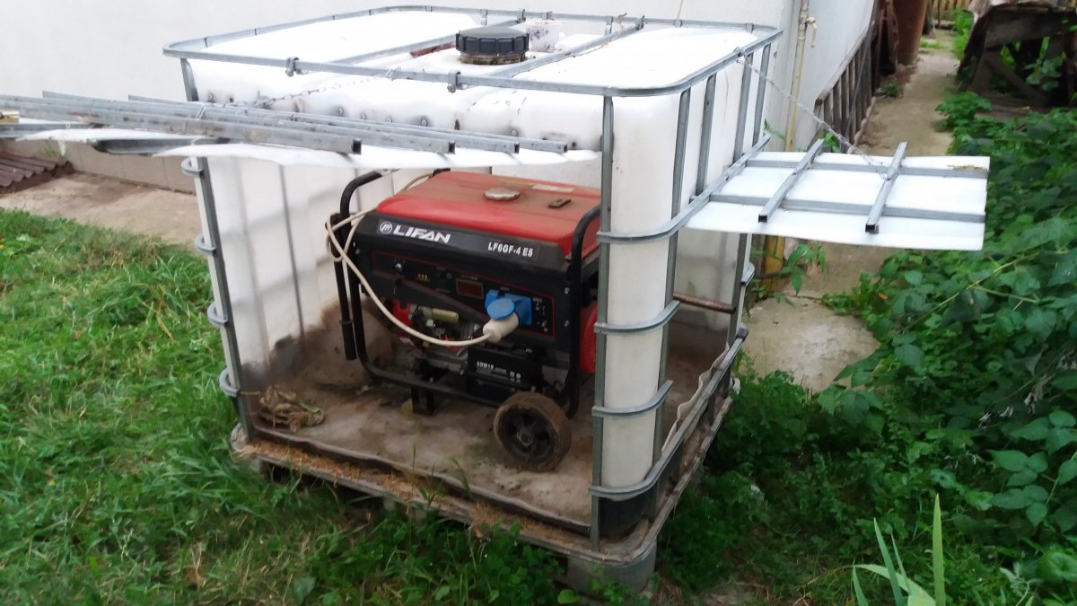

    во во! в мене гена в такій стоїть
    коли працює - відкриваю дверки-крила...заглушив, дверки опустив - все закрито...дуже зручна штукенція!
