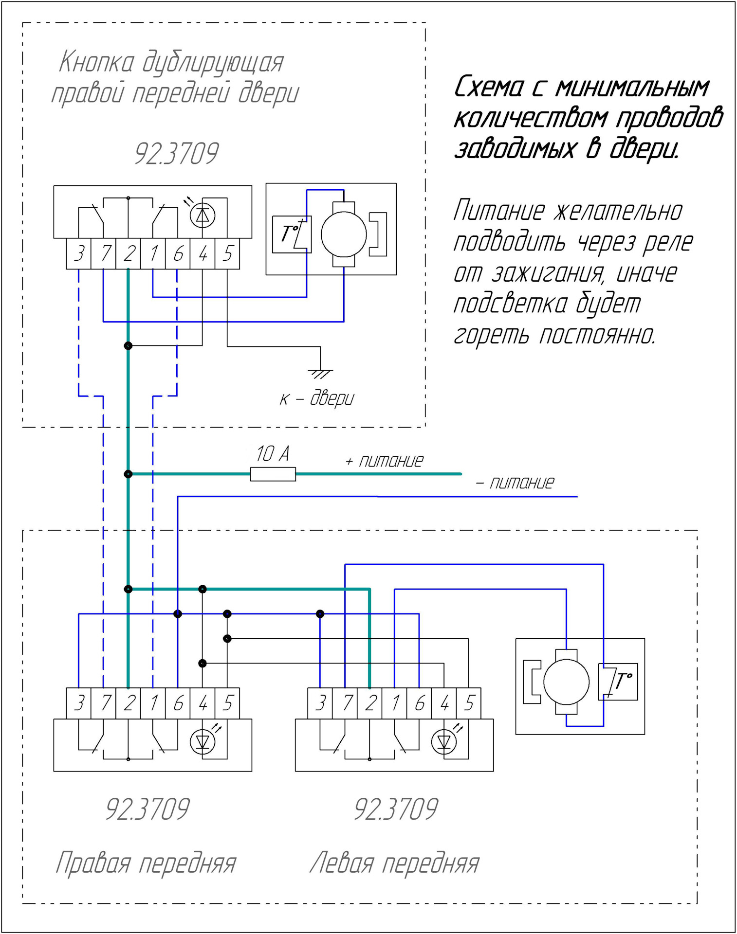

    Если с водительской двери работает всё идеально - скорее всего проблемы в самих кнопках задних дверей . Надо на диагностику ... Если конечно в машине нет "цифры" , т. е. идёт цифровое управление стеклоподъёмниками .

  2. gudvin696
    gudvin696 Leutnant
    1.241
    Ну и если честно - всё это гадание на яйцах кота васьки ... Правильно Briter написал - там может быть всё что угодно ... нужна диагностика ручками .... а так :rolleyes:

  4. gudvin696
    gudvin696 Leutnant
    1.241
    так вроде ж всё работает через водительскую дверь ...
    Там последовательно -параллельное подключение в кнопках пассажирских дверей , если силовое управление , а не "цифра" .
    Вот типа такого , это одна цепь , а так их 4 ... ну и это тазиковские кнопки , но суть та же .
    ну или с внутренней распиновкой

  6. gudvin696
    gudvin696 Leutnant
    1.241
    так если через водительские кнопки всё ОК , то проблема в кнопках на других дверях , обычно это плохой подводимый плюс - на нижней схеме пунктиром обозначена линия управления с водительской двери , то есть если работает от водилы , то это не блок водительской двери . Это может быть или питание или таки подгорели контакты на пассажирских дверях .;)

  13. gudvin696
    gudvin696 Leutnant
    1.241
    Минус на кнопку пассажирской двери приходит с водительской кнопки и он постоянный на обоих проводах - плюс подаётся с разрывом цепи - и если на пассажирской двери нажать "верх" то разомкнутся контакты с минусом от водительской и на одном из проводов мотора появится плюс , НО в этот же момент с водительской двери по второму проводу . где висит минус , разомкнётся цепь и пойдёт второй плюс . На схеме нижней всё видно ;):beer:
