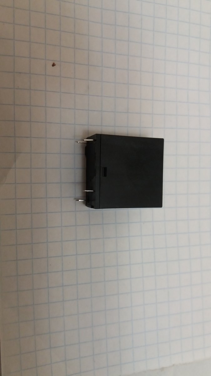

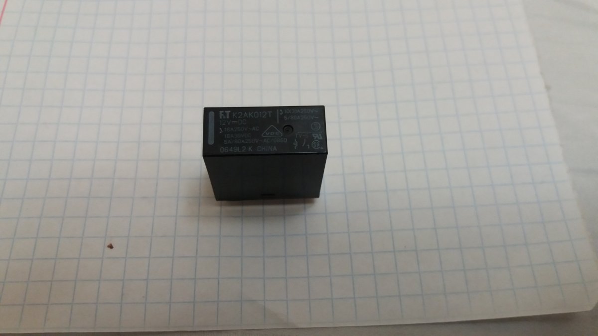

    не обязательно высоковольтные ... в обычных автомобильных сигналках идут газонаполненные релюшки уже лет 15 минимум ... не все , а по силовым цепям - типа поворотники , реле блокировки встроенное , ну и т.д.
    первые такие релюшки я увидел году в 99-2000м , только пошли новые сигналки MEGAGOLD2000 , выпускались , кстати , тогда в Донецке , на супермоднонавороченной робототизированной линии под микросборку ... прикольные системы были - у них не было как таковых предохранителей , вернее были по всем цепям , но внутренние и самовосстанавливающиеся :smile_12: ... на то время - ни у кого из мировых производителей сигнализаций такого не было ..
    А потом уже стали ставить практически на все сигнализации ...
    Вот я и думаю , что так как они на той печке тоже универсальные , с управлением 12 V DC - то должны быть газонаполненными .

    стопе...ми ж про релюхи на платі моєї побутової плити?:eek:
    там сама звичайна релюшка...кришку відкрив і контакти перед тобою...все відкрито...ніякої герметичної капсули нема...
    а кацапські вакуумні вимикачі на 10 кВ я ще в 2000х зустрічав...там зазор між контактами всього декілька мм...їх почали ставити замість повітряних вимикачів (ох і срань:mad:) на нашій підстанції 110/35/10 кВ:

    2 язичка по бокам ;) ...голочкою піддів кришку і вона зходить:

    там проблема з місцем розміщення: дуже мало місця...блок управління (з сенсорною платою) обмежений самою силовою платою...ні мм вправо, вліво, вверх...2 паралельно нема куди:(...а сам блок управління відділений від зони комфорок (щоб не перегрівався)...

    ось її сучасний аналог який співпадає по кодам 1765 грн:
    https://master-plus.com.ua/ua/plita...ul_plata_upravleniya_samsung_de92-02161g.html
    тільки там релюшки групові вже зовсім інші ;)
    а за 5 релюшок K2AK012T (Fujitsu) :eek:
    я пару років тому віддав з Китаю 100 з копійками:
    https://www.rcscomponents.kiev.ua/product/ftr-k2ak012t_56782.html

    :eek: фига се цена ... ну тогда усё понятно :).... хотя вот за сигналки я тогда не пойму ... хотя , учитывая , что там отсутствует модульность , как здесь в печке - всё на одной плате и режим/условия работы совсем другие - влажность и т.д. , то , в принципе , понятно зачем там повсеместно используются газонаполненные ...

    в неті повно б/у плат...ті від 500 до 1000 грн ..але то кіт в мішку - може бути з умираючими релюхами: якась комфорка (релюха) почала умирати - її розібрали і в продажу по частинам: силова плата, сенсорна плата, сама скляна поверхня да ті ж комфорки ....можна зрубити більше ніж нова плита ;) (я пробивав тему - в мене кінчик скла скололи)..такі пироги
