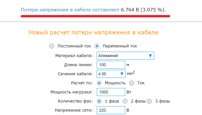

    В общем кабель или самонесущий сип задорого, или не несущий аппв. Думаю 2х4 будет самый раз.
    А со сварочниками была тема, переноски от счетчика около 100м, ну нада было в чистом поле дырку заварить - еле тянул, и шов гавно. А на тонких переносках некоторые инверторы любят гореть, только в путь, хз какие там индуктивные моменты происходят, но они горят (

    Склоняюсь все-таки к аппв 2х4, номинал 28а, запас 5кратный, должно прокатить.

    Дело Ваше, летом для сварки (водонапорная башня) тянули метров 300, но сварка была не инвектор, там в башне металл 10 мм, провприли на ура..

    В садовом товариществе, принято положение, охрана дома, или ящика со счетчиком, стоит одинаковых денег. Участок без дома и счетчика в 4 раза дешевле.
    Я бы не мелочился, но случилось так, что на доме счетчик, и на прилегаюшем участке - еще один. И он, пошел в самоход, в закрытом на замок ящике.
    Самое простое решение - второй счетчик отключить, и протянуть туда воздушку, от которой переноской 2х3 медь 30 метров, я покрываю всю площадь.
    Если бы расстояния были сотню-другую, то конечно нужно было брать более толстую кабелину, но в моем конкретном случае, с предельной мощностью в 2 квт, есть ли смысл?

    Если воздушка медью ШВВП или ПВС, обьзательно сталюку натянуть. для поддержки и сам кабель спрятать, обычная гофра посыпится через год, металлорукав продержится дольше, металлорукав алюминтиевый еще дольше, полиэтилен что то среднее между ними ( 20 диаметр) и по цене доступно, а шо нельзя в земле протянуть?

    Медью переноска, для ремонтно-сварочных работ по участку, сталюка есть, натянем, а в землю я стремаюсь, дачный участок все-таки, перекопать потом раз плюнуть. Новый участок перепланирую, дерева корчую, клумбы распахиваю, систему полива закопаную уже порубал лопатой. Не хотелось бы таких опытов с электричеством, несмотря на стоящее дифреле.

    При 4 квадратах потери будут ( на 100 м и 1 кВт мощности ) всего 3%

    Вполне приемлемо ))

    4кв.мм.150-200 баксов получится.Медь.Люминь в полтора больше.Пакость.Экономить вредно.

    ой не,нищебродские инверторы любят дохнуть от резкой просадки напряжения,сильно зависит от качества проводов.А большинство инверторов у нас именно нищебродские,за 100 баксов.Нормальный от 400-жаба.Я не зажал на 30-ти метровый 3х4кв.м.И все живое.Т.е.цена удлинителя у меня почти равна цене инвертора,250+200.

    Если брать дорогой инвертор под электроды, то уж лучше простенький полуавтомат
