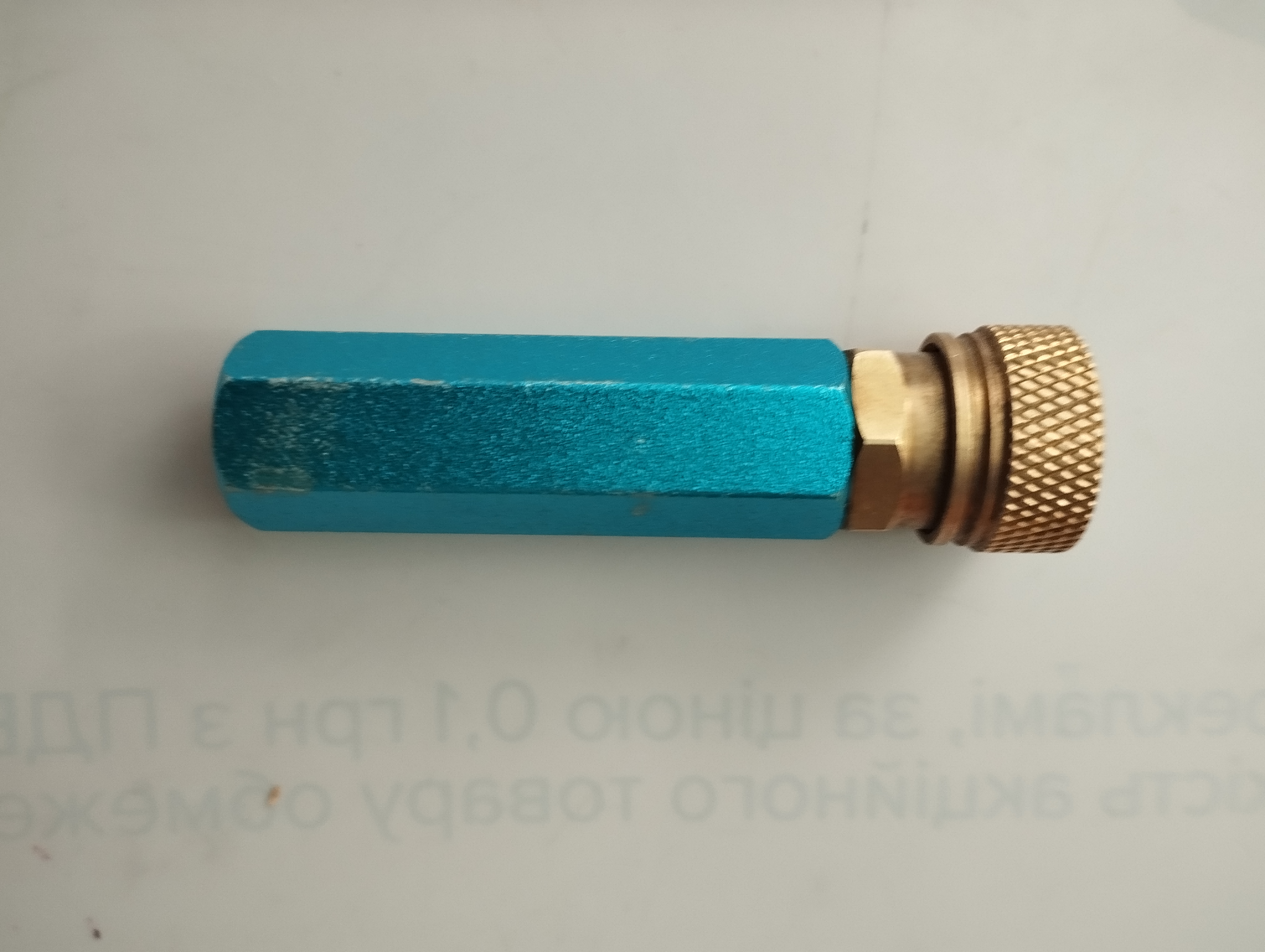

    Із-за такої незнвчної деталі, чотири рази розбирав компресор мінік.
    Розібрав - почистив- змазав - зібрвв. Прицепив шланжик, корпус фільтра, заглушку.
    УРЯ! Працює..
    На завтра підключаю гвинтівку, до 160-180 бар дує, і все..
    Сьогодні зупинився. Що за нах..?
    Дай спробую заглушку вставити... Сука, качає..
    замінив корпус фільтра на інший - і два рази до 240 бар Козака забивав.
    Другий раз качав з 160 до 240 бар. За раз. Температура піднялась з 22,2 до 41,3°
    Тепер треба поставити старий корпус, іобмилити.. Знайти, із-за чого чотири рази компресор розбирав:D:D:D
    Якщо з заглушкою працює, а із штуцером - ні ??

    Смотрите, что за заглушкой, значит до заглушки воздух не травит.Можно вставить заглушку за фильтром, чуть накачать, чтобы воздух не попал в фильтр и опустить фильтр с заглушкой в емкость с водой.и если не травит при 50 атмосферах продолжать качать до нужного вам давления.я так понял при 160 атмосфер у вас начнет пропускать фильтр и вы увидите по струйке воздуха по пузырькам откуда у вас выходит воздух.Тогда в том месте поменять резинку или сильнее закрутить в том месте фильтр.Если воздуг держит и пузырьков воздуга нет то ищите дальше по системе, только всю винтовку не опускайте в воду, а только до нее или до того где вода не зайдет в саму винтовку, можно в ванной с водой, сразу увидите где травит по струйке пузырьков

    Вот у покупателя травил фильтр с верху, я на таком же фильтре поставив за ним заглушку сначало чуть накачал чтобы в него не попала вода и опустил в воду и продолжил качать до 250 атмосфер.Все норм.Там сверху в шланге уже есть твердая прокладка, просто ключем нужно было сильнее чуть чуть докрутить и воздух перестал травить.Просто кокрутил и все, и лучше это проверять в воде.Е,ли пузырьки выходят с определенного места, то чуть докрутил и все норм

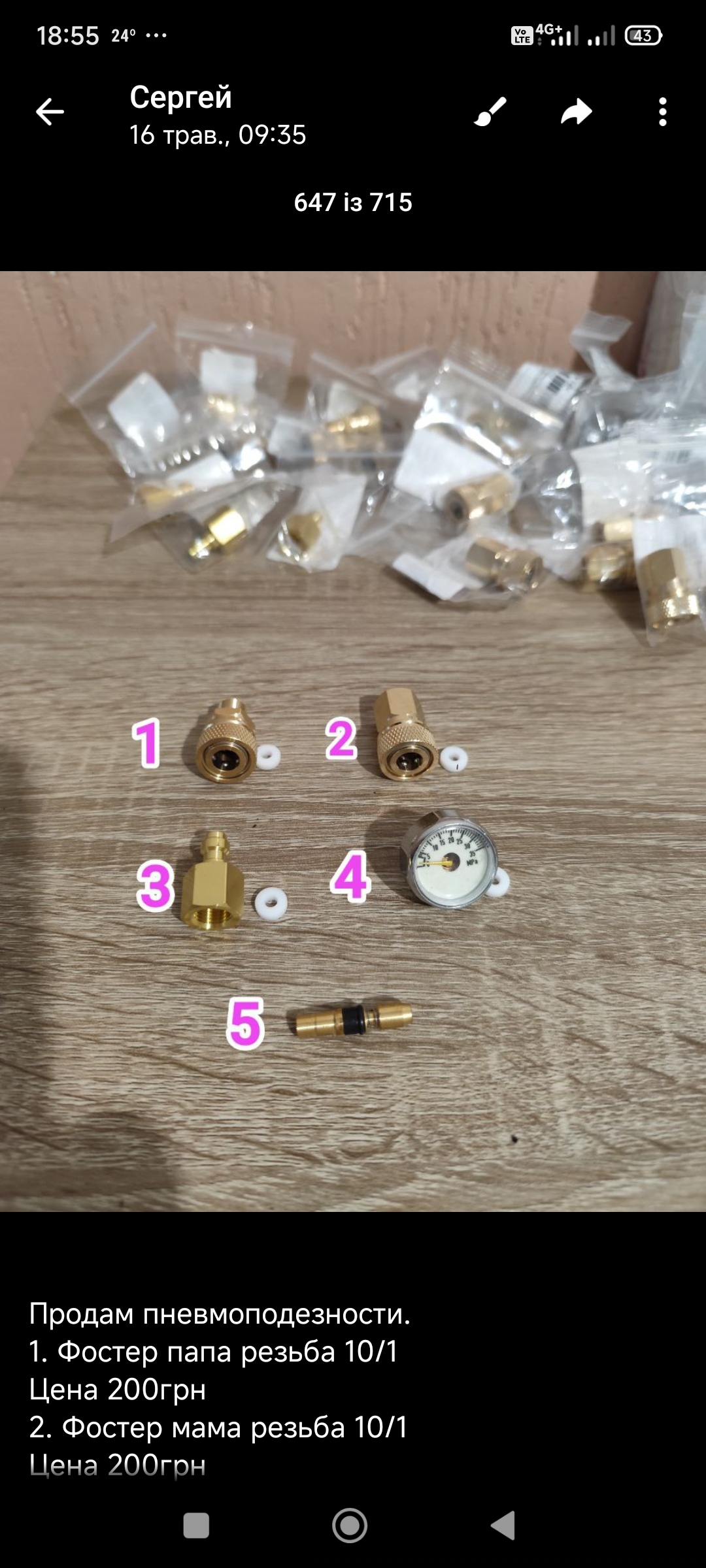

    Фостери, на вибор .
    Ціна - даром..
    А "протікає" у мене саме в з'єднанні.

    Со спиртом
    Да вода на 20% гуще спита.В спите дорого и не догадался бы.У меня спирт неприкосновенный запас, который иногда нужно восполнять после неконтралируемой утечки после очередного празднования чего либо.

    Да киньте его в воду. И все покажет. Скорее всего, устал оринг в квик-маме. Или капролоновая прокладка.
