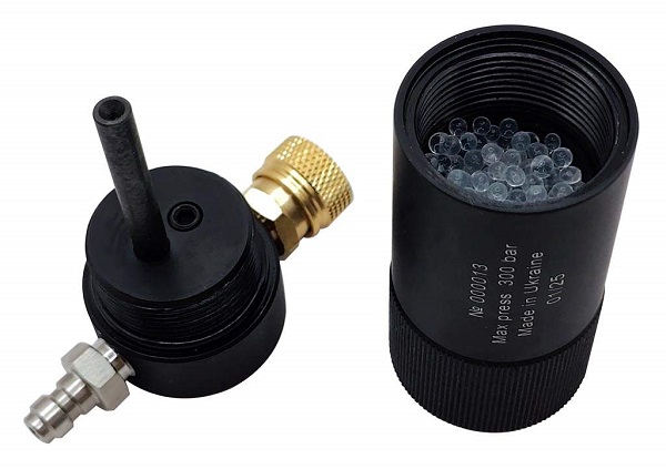

    Всім доброго часу доби.
    Зараз як відомо, вдосталь насосів з осушувачами повітря, але також відомо, що далеко не всі осушують повітря під час заправки ПСП, на вході здається точно не сушить, на виході..... думаю не всі. Сьогодні потрапив на очі такий осушувач, взяв з надією що він буде виконувати свою функцію. А там подивимося.

  4. Вітаю !
    Володимир84, на сайті Зброя купував ?
    Плануєш під насос, чи під компресор ?
    Сілікагель відкритий, чи зверху-знизу щось стоїть ?
    І де вхід, - на квік, чи на фостері ?

    Безпосередньо в магазині. Планую під насос. Сілікагель відкритий. Сьогодні хочу спробувати у використанні, відпишусь.

  6. Kill_The_Cat
    Kill_The_Cat Feldwebel
    730
    у меня таких 2) ставил на компрессоры
    Из минусов - большой объем самой банки осушителя - для насоса или слабого компрессора - не есть гуд - большой мертвый объем для закачки.
    Лучше после этого фильтра ставить обычный китайский на тампонах) Из этого фильтра дальше по трубе летит мусор - пыль от силикагеля.
    Но в паре с китайским фильтром работает отлично - воздух сухой и чистый

  8. Kill_The_Cat
    730
    Лучше фильтры местами поменять.
    От силикагеля пыль, розовый фильтр ее задержит. Сейчас при такой установке от него толку немного

  9. Фото не догори ногами?
    Судячи з попередньої фотографії, вхід повітря з верху, а вихід знизу получився? Нє?
    Або треба осушувач корпусом вниз прокрутити.
    Для насосу не дуже. Треба перехідників докупляти, щоб зробити як Kill_The_Cat пише.
  10. Kill_The_Cat
    730
    Можно зброевский фильтр напрямую к шлангу прикрутить.
    Там соединения можно местами поменять, но мне тоже кажется, что вход и выход местами перепутаны

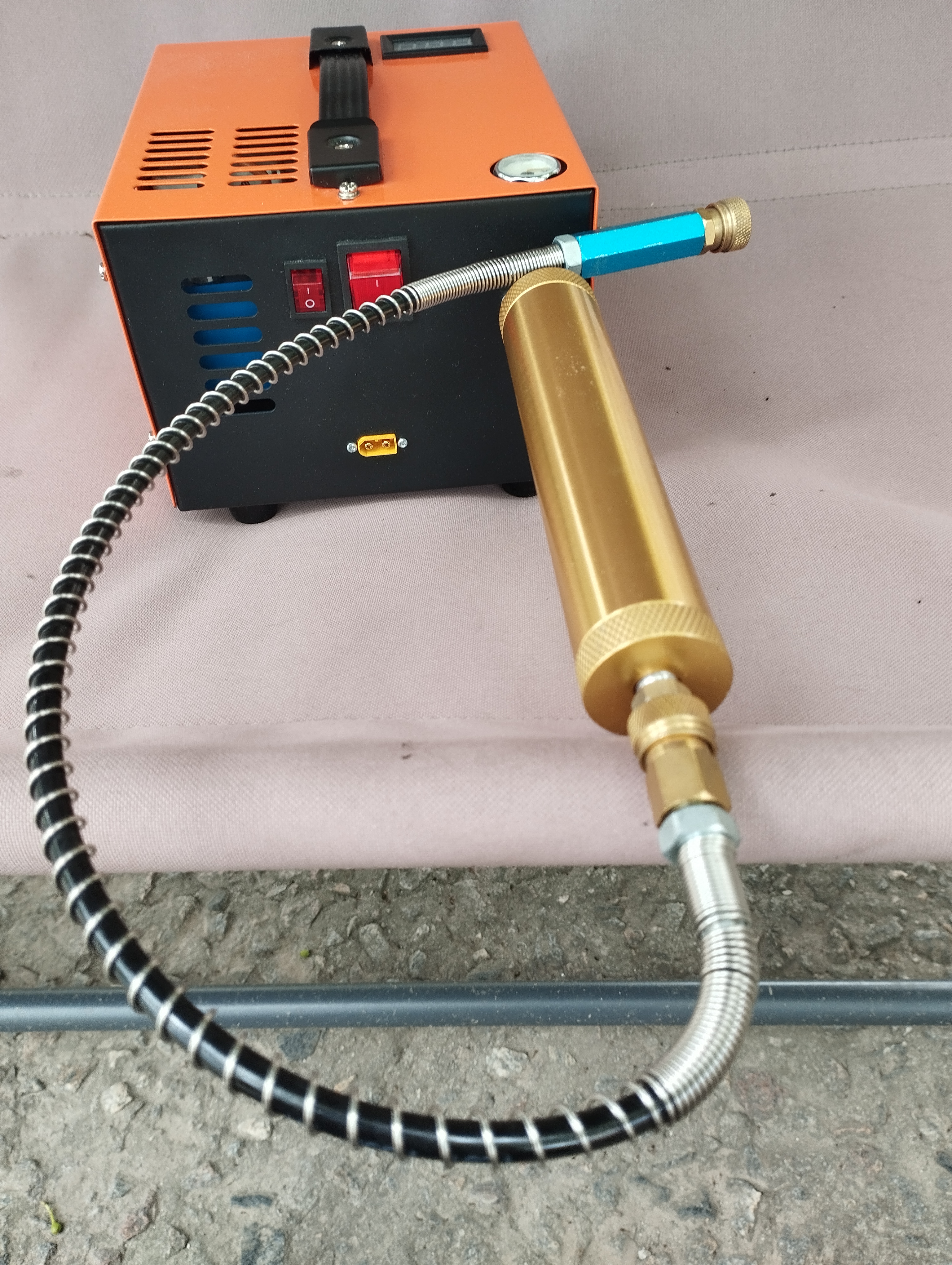

  12. Kill_The_Cat
    730
    Все забываю выложить.
    Я на одном из компрессоров сушу воздух так

  14. Kill_The_Cat
    730
    я на такой первым ставил от зброи, там где коннект к корпусу компрессора, а вторым стоит такой же, как у тебя
    на козаке одного фильтра хватало, а на сапсане стал появляться конденсат
  15. Я першим теж такий хочу, від Зброї.
    Одного маленького не вистачає. Пропускає вологу. За підкачку з 150 до 250 треба маленьких 3-4 штуки міняти.
    Свого часу не звернув увагу, і нагнав вологи в резервуар. Розібрав, а там під клапанним кільцем з'явилися корозія. Треба везти до майстрів на шліфовку сідла клапана. Бо зараз за тиждень десь на 30 бар стравлює.
    Закачав 150-220 бар, витягнув фільтр з корпусу. Здавив пальцями, а одного краю вода капнула.
    Тільки потім поставив великий з селікагелем.
  16. Kill_The_Cat
    730
    А какой у тебя объем резика? Я запамятовал...
    У меня на 220 было все чётко.
    А на 300 конденсат попер, начал с фильтрами заморачиваться
  17. На фільтрі від Зброї, зроблено по типу відстійника.
    Повітря поступає через верх до низу, а потім через селікагель підіймається до верху. Ще б тампони поставили..
  18. 290 куб/см. Був.
    А тепер і редуктор, і проставку звідти витягли. Редуктор стоїть за основним рерервуаром.
    Думаю, що 300 куб/см є гарантовано.
    Я на Хортиці (180 см/куб) теж не замічав вологи. Ні з насосом, ні з компресором.
    Хортицю дув 140-220 за один раз.
    Козака 150-250 за три рази. Компресор гріється. До 70°С.
  19. Тепер і я почав великий фільтр ставити.
  20. Kill_The_Cat
    730
    Да, для 300 он слабоват.
    Я один раз дунул с 150 до 250, вода перла из всех щелей.
    А 220 закачивал с 150 до 280 без намека на влагу.
    Макс температура была на козаке - до 40, на сапсане разогрелся до 47
  21. Kill_The_Cat
    730
    Компрессор с водяным охлаждением резик сапсана не замечает.
    А вот литровую колбу лучше качать с 0 до 300 в 3 захода, и конденсат начинает появляться
