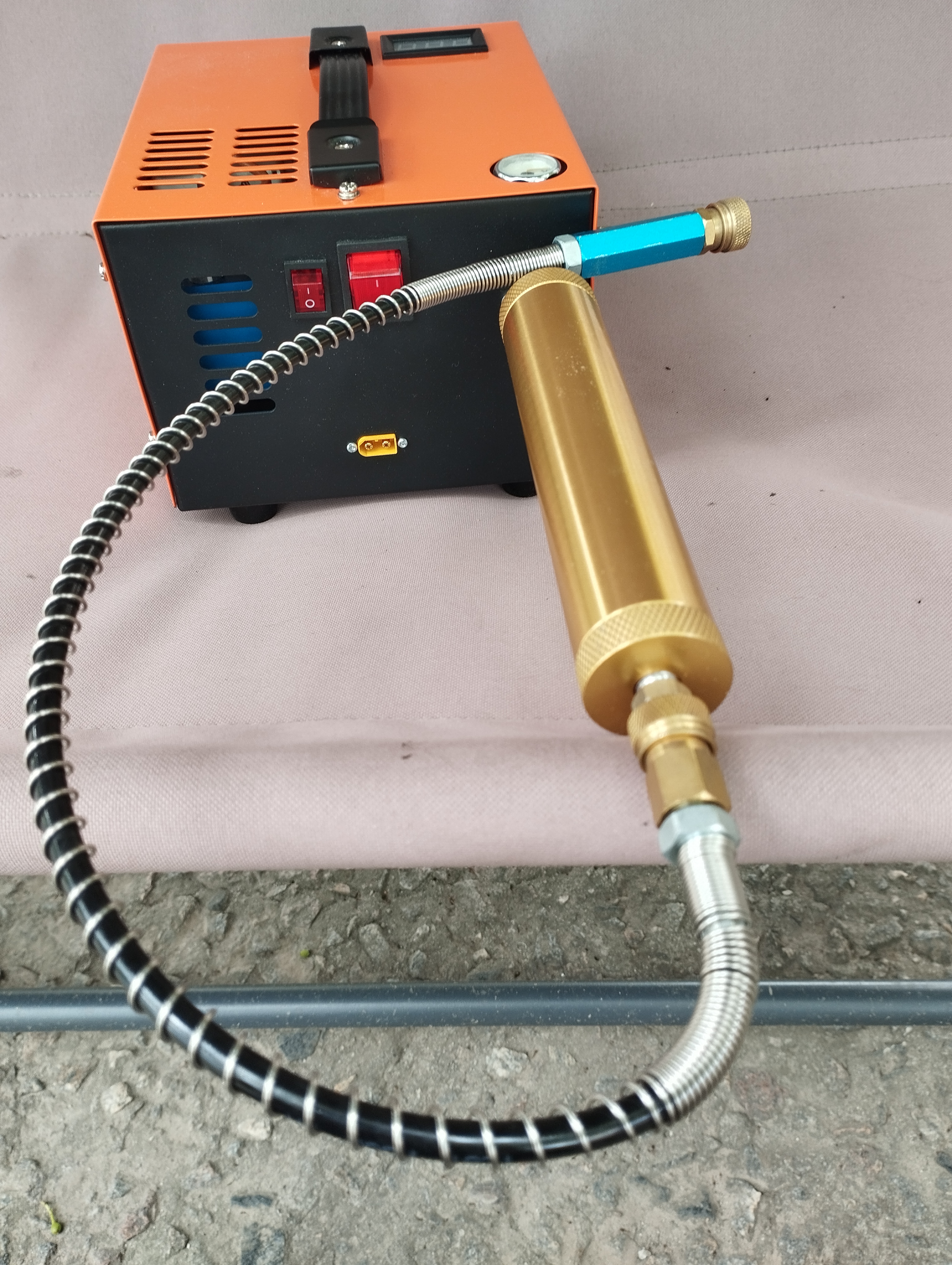

    Мій безмаслянний, і без водяного охолодження. 300 Вт.
    Для невеликих резервуарів вистачає. Качав Хортицю 180 см/куб з 140-220 бар за один раз. Осушувача вистачало одного маленького.
    На 300 см/куб із 150-250 бар уже треба за три заходи качати, і кожного разу міняти маленький фільтр.
    Потім почав ставити великий осушувач. на фото. Але тепер приходиться за чотири рази качати. Мертвий об'єм збільшився.

    Зробив за Вашою порадою. Дійсно, так краще. Можливо спочатку щось не так зробив, але зараз і качати легше та швидше.
