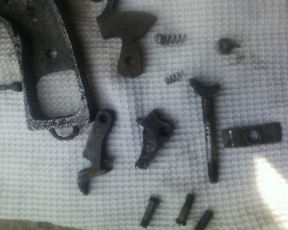

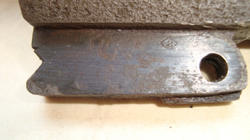

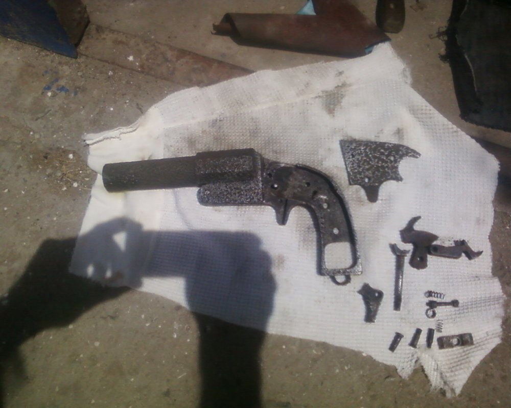

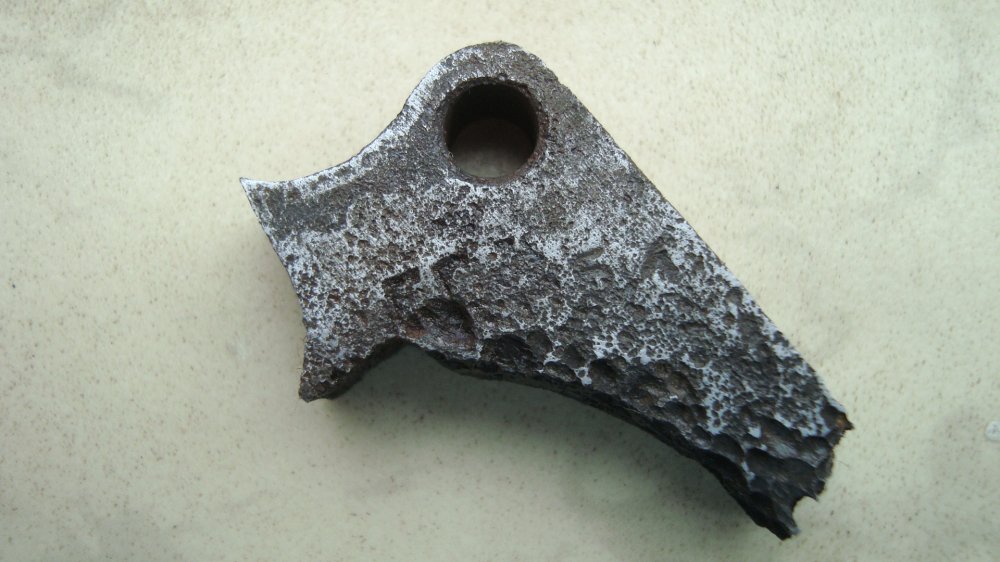

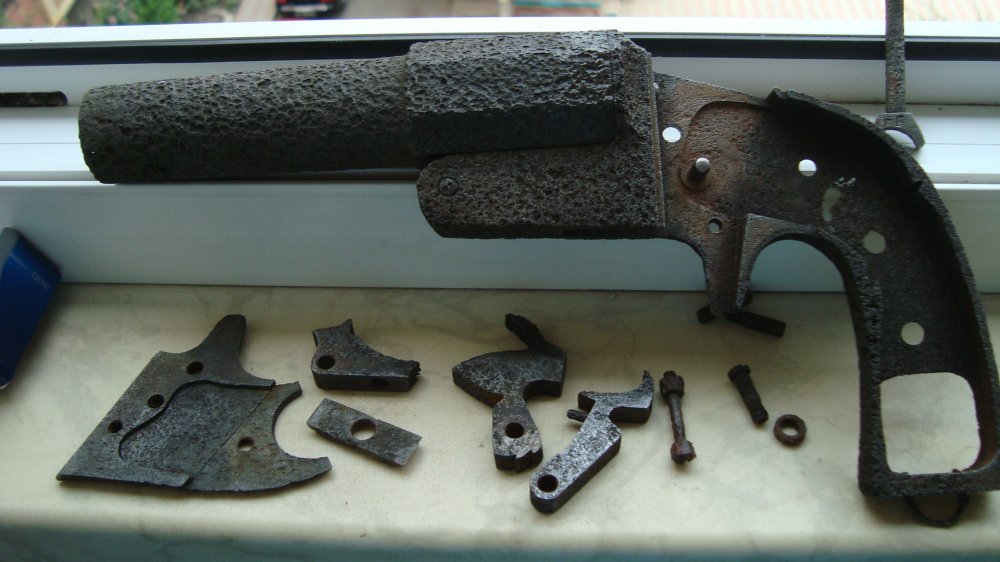

    Фото-0069.jpg Фото-0065.jpg Процесс пошел. фотки не очень, Остался винт перелома.Греть боюсь, в стволе патрон.он и не дает переломаться. Откручивал без нагрева, с помощью Вд шки и той матери...Внутренности живые все работает.Боевая пружина в гавно, две другие живы , но под уставшие. заказал все три новые 220 гр+ накладки 100 гр.Винт бойка не трогал.Пару клейм внутри есть.Напомните по буквенной маркировке, года выпуска осп -30.Еще раз всем спасибо, за СОВЕТЫ! С ув.

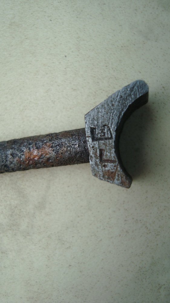

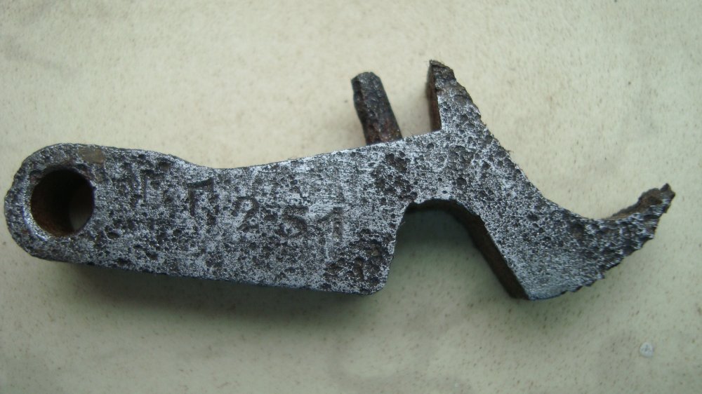

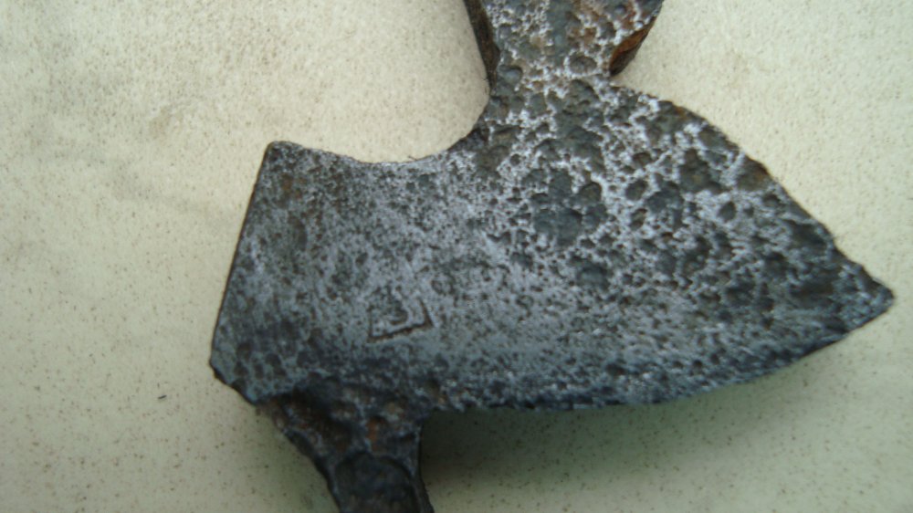

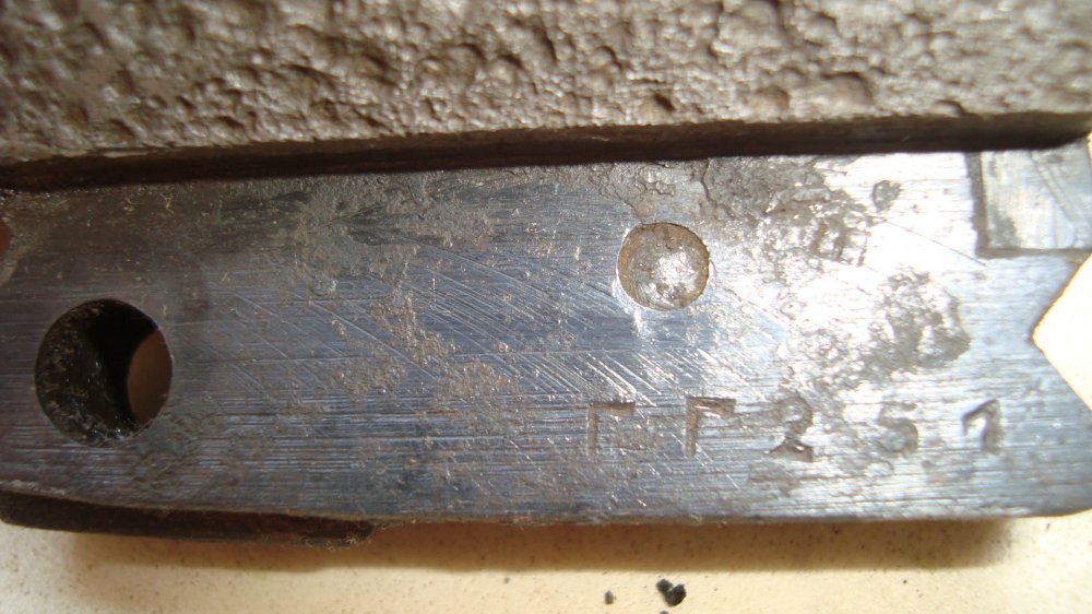

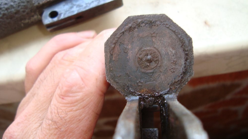

    DSC01024.JPG DSC01016.JPG DSC01009.JPG DSC01014.JPG DSC01019.JPG DSC01008.JPG Да все под уставшее, но клейма читаются Г 251. Г-это год выпуска? И по моему 3- на 3 и 5 снимке в треугольнике.Что это за клеймо?Последний шарнирный винт оси не поддается.Сильно греть страшно,..:eek: как бы ракета не погонялась за дупой DSC01031.JPG
    663, иван777444333, tankis та ще 1-му подобається це.
  6. Okrygenec1942
    Okrygenec1942 Stabsfeldwebel
    43
    77
    1.049
    изюм-барвенковский выступ
    как вариант, можно греть в поле. по клеймам тоже есть интерес.

  7. Allour
    Allour Feldwebel
    1.321
    Russia, East Siberia
    не надо её греть, пока там сигнальный патрон. У патрона гильза- оболочка из картона, да и сами звездки и порох очень не любят сырости. В воду его на недельку, картон размокнет, звездка тоже должна поддаться, просто немного разложиться, потом потихоньку, со стороны дульного среза, тем же обычным штопором или маленьким коловоротом, потихоньку удалять размягшую часть из стволика, если дойдет до сухого - опять в воду. Потихоньку весь сигнальный патрон так и уйдет, кроме нижней металлической части с капсюлем. Ну, а когда останется один капсюль - не страшно и нагрев попробовать. Или убить капсюль кислотой.

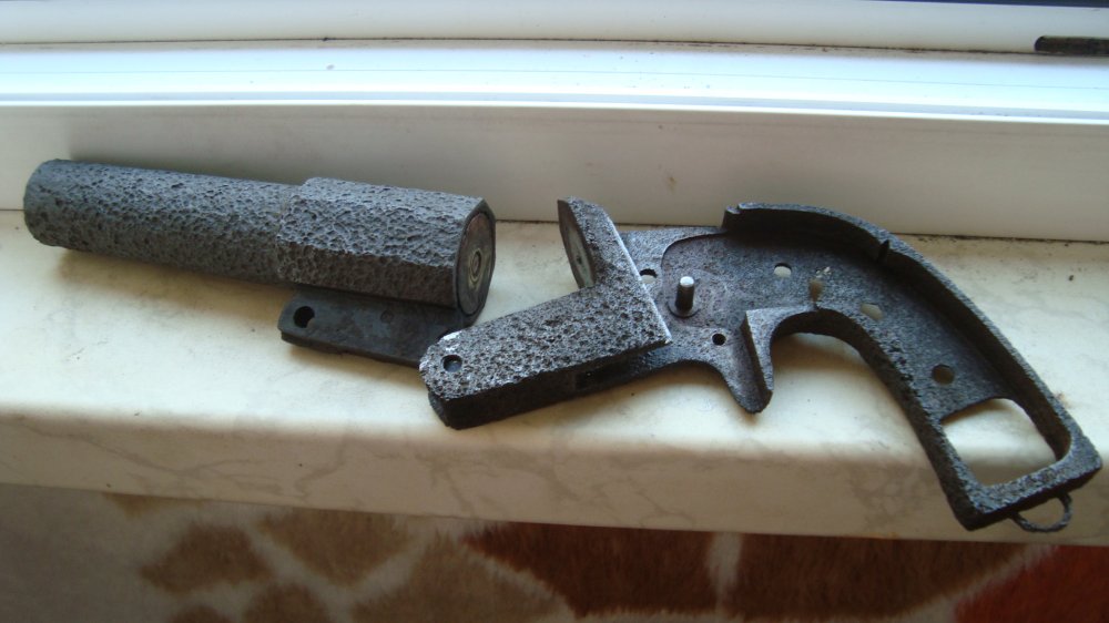

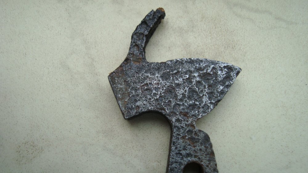

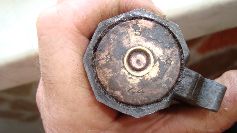

    DSC01113.JPG Вот и праздник наступил...С ударной отверткой....и погнутой битой ..но винт пошел еле еле. DSC01124.JPG DSC01125.JPG DSC01134.JPG DSC01131.JPG Судя по клеймам ..освобождение Киева 44г.Теперь задача..вытащить патрон и разработать экстрактор.
    tankis, 663 та egoiste подобається це.
  9. egoiste
    egoiste Stabsfeldwebel
    559
    Одеса, Україна
    Поздравляю! Гильза латунная, должна выйти легко, две отвертки в помощь!
    vvs50 подобається це.
  10. vvs50
    vvs50 Stabsfeldwebel
    21
    30
    708
    У моря.
    Очень сильно сомневаюсь....даже выкрутив винт еле еле отсоединил от рамы ствол...Но сирано..за СОВЕТ СПАСИБО!!!!!!...Попробую...

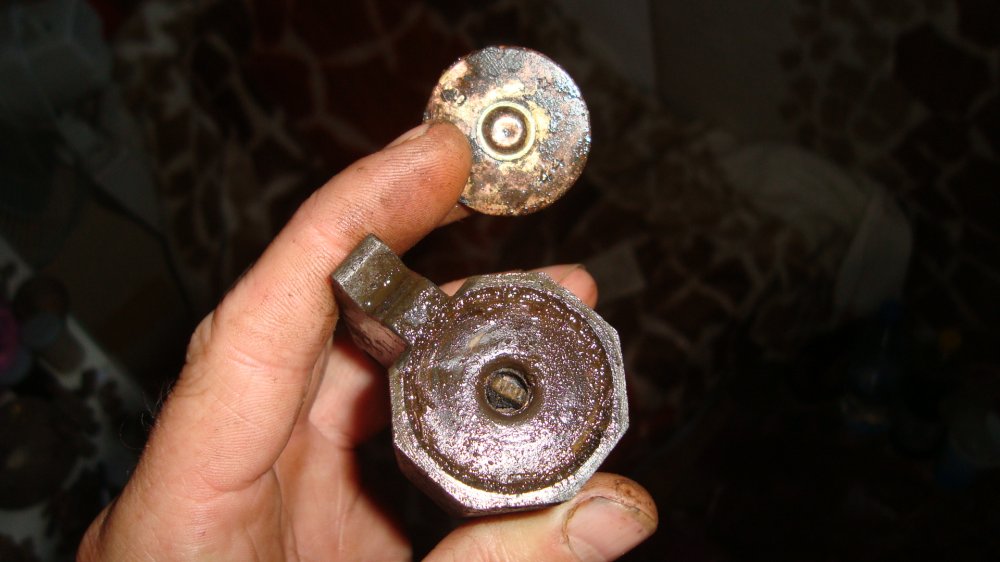

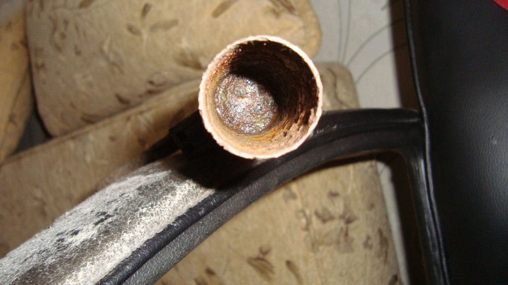

    DSC01137.JPG Попробовал отверткой.......:) Что то не так пошло...без нагрузки.....:D
    MISHAvsACE400i, tankis, 663 та ще 1-му подобається це.
  12. egoiste
    559
    Одеса, Україна
    Латунное донышко и картонная гильза, скорее всего донышко отслоилось еще в земле....
    MISHAvsACE400i подобається це.
  13. egoiste
    559
    Одеса, Україна
    Теперь можно наклеить донышко на современную картонку гильзы и сделать симпатичный макет.

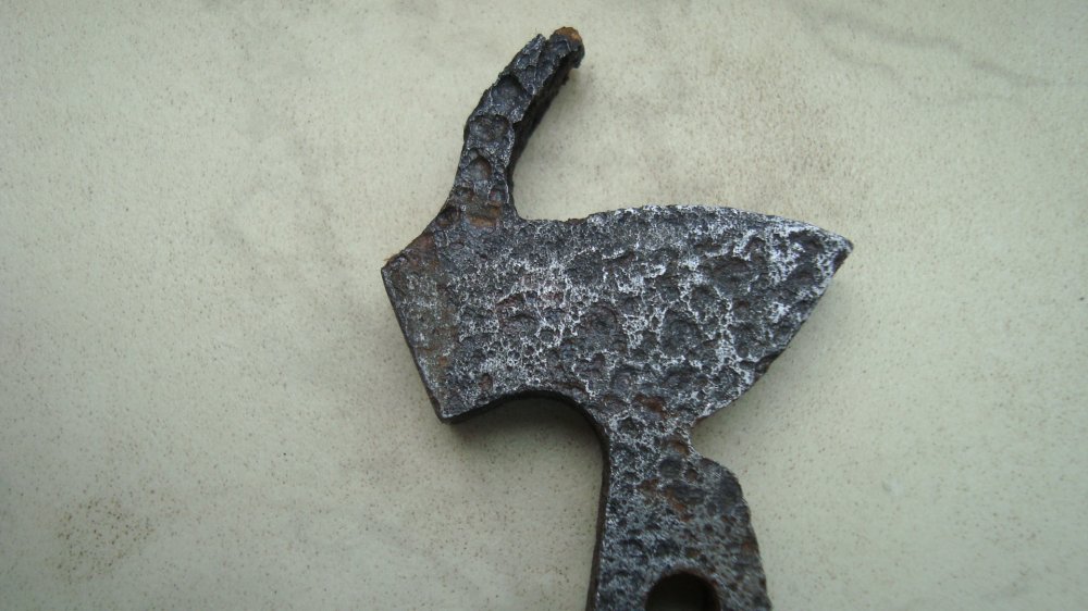

  24. vvs50
    21
    30
    708
    У моря.

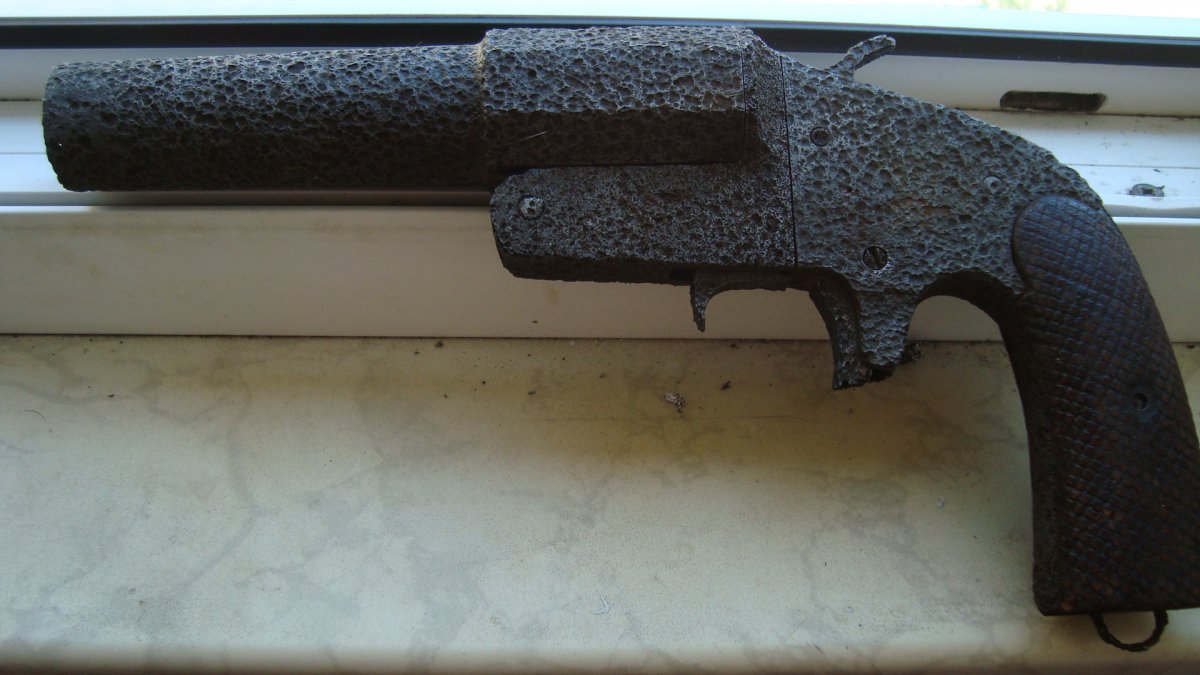

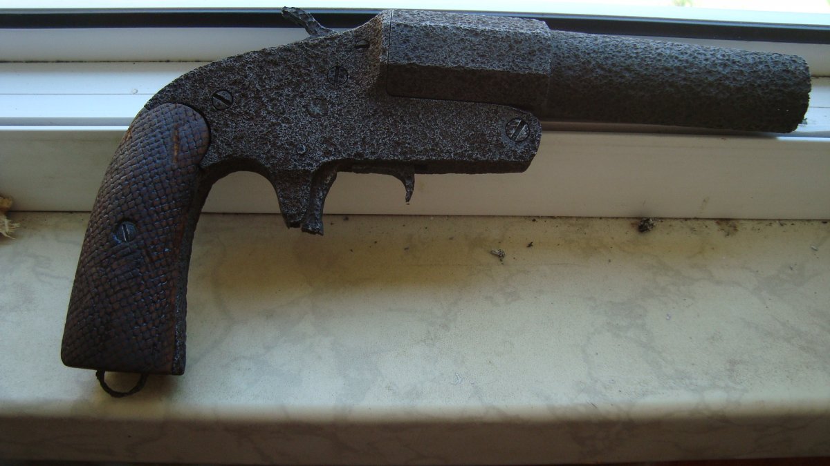

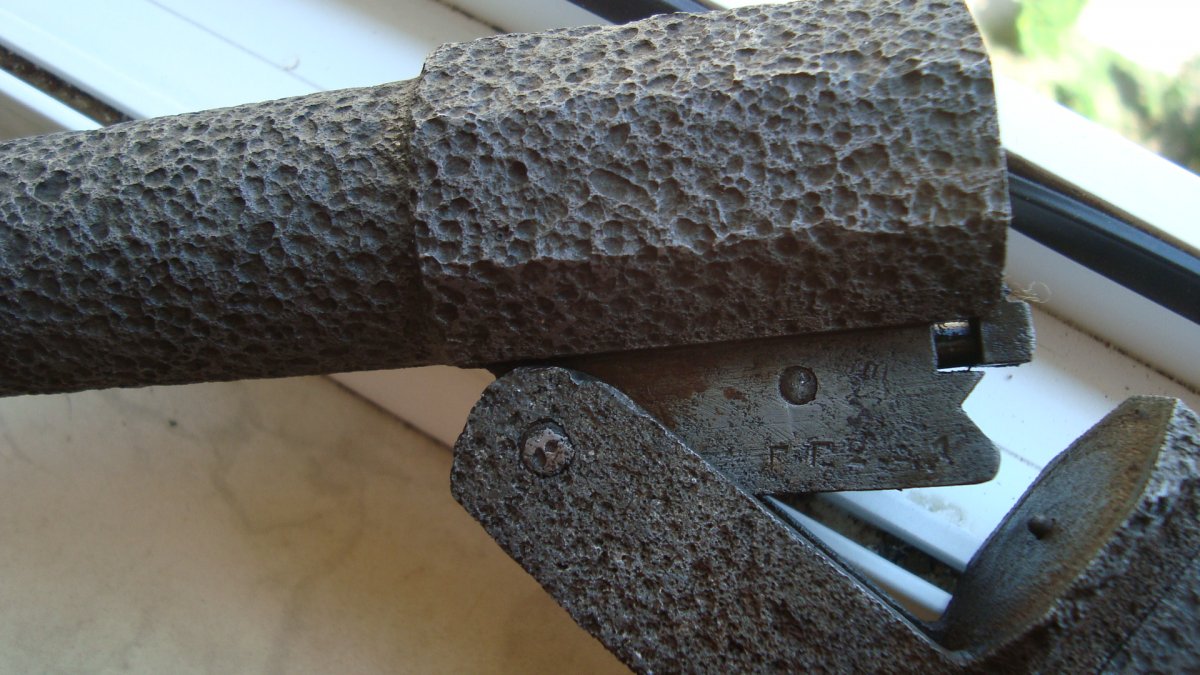

    DSC01307.JPG DSC01308.JPG DSC01311.JPG DSC01315.JPG Все получилось.ОСП приведен в полностью рабочее состояние.Еще раз всем СПАСИБО!!!Теперь подскажите, как можно облагородить....без фанатизма....Может шлифануть наждачкой чуть и проварить в масле?
    Vasia. та Andrej.An86 подобається це.
  25. БЛК
    БЛК General-major
    30
    66
    8.132
    Можно и наждачной бумагой пройти, но раковины глубокие всё равно останутся.
