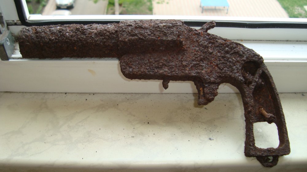

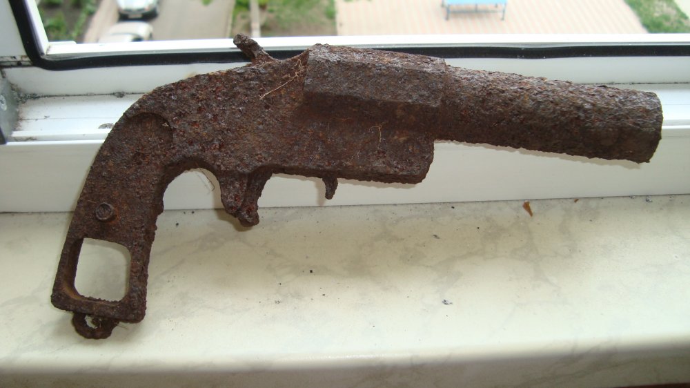

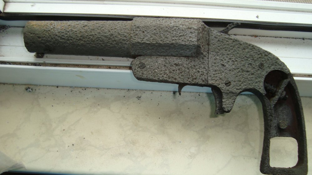

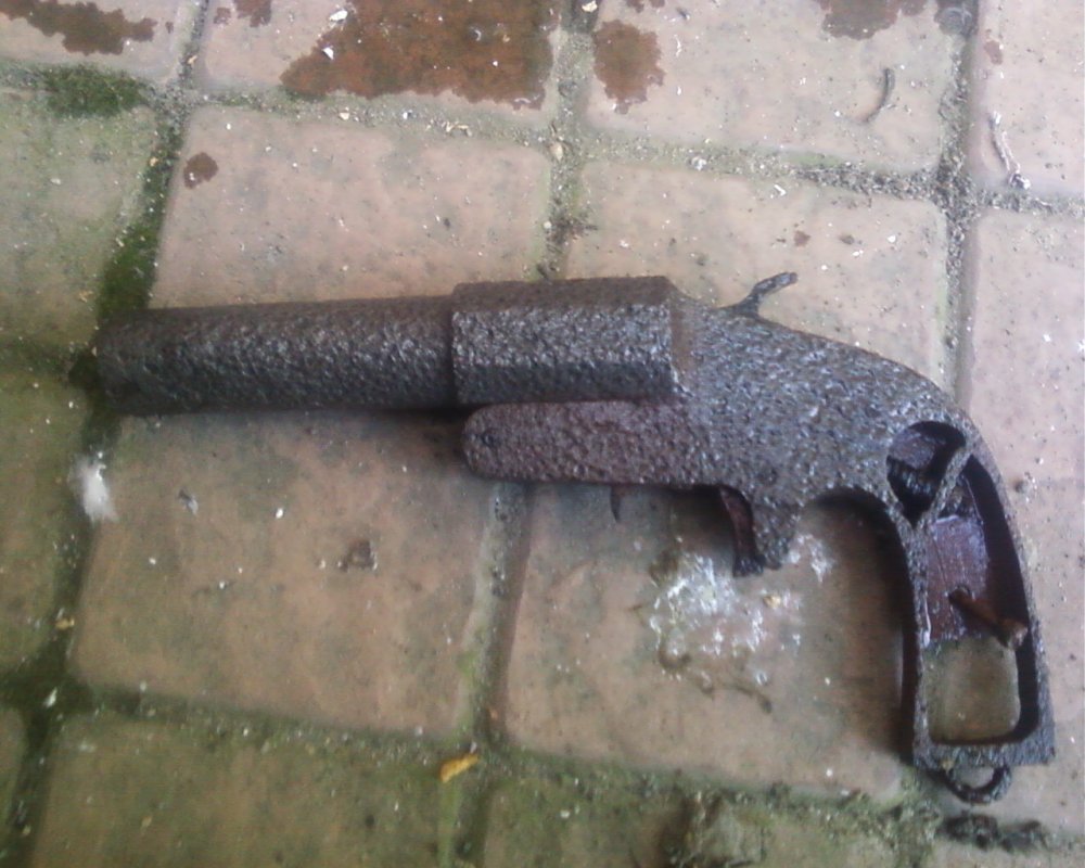

    Фото-0067.jpg DSC00889.JPG DSC00890.JPG Фото-ад.jpg Фото-ами.jpg Поднял такой девайс.Пролежал неделю в растворе уксуса.Что дальше делать, что бы открыть? В керосин ? На сколько времени?Как болты откручивать? Спасибо.

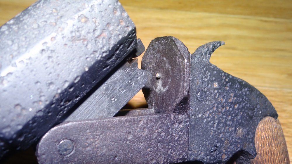

    Зря вы с уксусом .
    Болты неплохо откручиваются после нагрев охлаждение .
    С ув !!

    Лично мне кислоты ненравятся , предпочитаю болгарина .А так нагрев постукать винтики капнуть масла и крутите :beer:

    Грелки не имею , посему грею болты на газовой плите , хорошенько нагреваеш и под холодную воду ,процедуру повторяеш неменее 3-х раз

    А керосин, вдешка помогут ?, или тут только так.Там же внутри. еще движущиеся детали есть

    Много раз здесь уже описывалось. Сначала поставьте для себя вопрос, что вы хотите получить, если антураж без рыхлой ржавчины, тогда можно и болгаркой, если хотите с помощью сварки сделать практически как новый, то это полная очистка до металла с помощью кислоты или электролиза, затем разборка до винтика, а уже потом реставрация каждой части отдельно. Болгарка с металлической щеткой не очистит до металла, кроме того она зализывает грани. Неправильный нагрев и охлаждение может вывернуть предмет, что потом его будет сложно вернуть в исходное положение. Для начала я бы советовал маленьким молоточком обстучать коржи ржавчины, потом легче и быстрее очистится предмет кислотой например. Для разборки изучите схемы, чтобы не стучать по винту, думая, что это заклепка. И вот здесь может понадобится нагрев, но локальный и многоразовый, максимум до серо-красного цвета, лучше несколько раз нагревать несильно, чем один раз так нагреть, что появится окалина и предмет поведет при охлаждении, да пружины при частичном нагреве проще сохранить, если они там живые еще. Керосин не поможет, разве только если в нем несколько лет держать. ВД поможет при легких постукиваниях и нагреве.

    Локальный нагрев, чем? ну а вообще, следующий этап, какой должен быть? Винты откручивать?Внутри ведь тоже все ржавое.Схемы посмотрел.Самое не хорошее внутри патрон.И чем обработать ...ржавеет после кислоты моментально.

    Сначала поставьте для себя вопрос, что вы хотите получить, если антураж без рыхлой ржавчины,...Цели еще не знаю, но новый точно не хочу делать, привести в рабочее состояние . если возможно будет.

    Можно и без соды. я обычно прикупаю хозяйственное мыло 72%, также имею несколько старых зубных щеток. После кислоты прохожусь металлической щеткой, ну а затем зубной с мылом. Несколько раз хорошо намылить, и тщательно смыть. Потом протереть тряпкой и сушить феном для волос...и ничего не ржавеет. Локальный нагрев с помощью газовых горелок, на стройрынках много разных китайстких.

    Подберите отвертки, что бы точно подходили по размеру шлицев, чем аккуратней разберете, тем меньше будет проблем потом и не придется подбирать и изготовлять детали самостоятельно. Залейте WD-40 во все щели, дайте покиснуть. Вставляя подходящую отвертку в шлиц винта обстукивайте и прокапывайте WD и с обратной стороны то же самое, но обстукивайте с помощью выколотки. Не спешите, я бы обстукивал дней 5-7. Кислота или нагрев упростили бы процесс разборки. Не надо использовать болгарку!!!

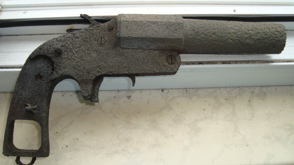

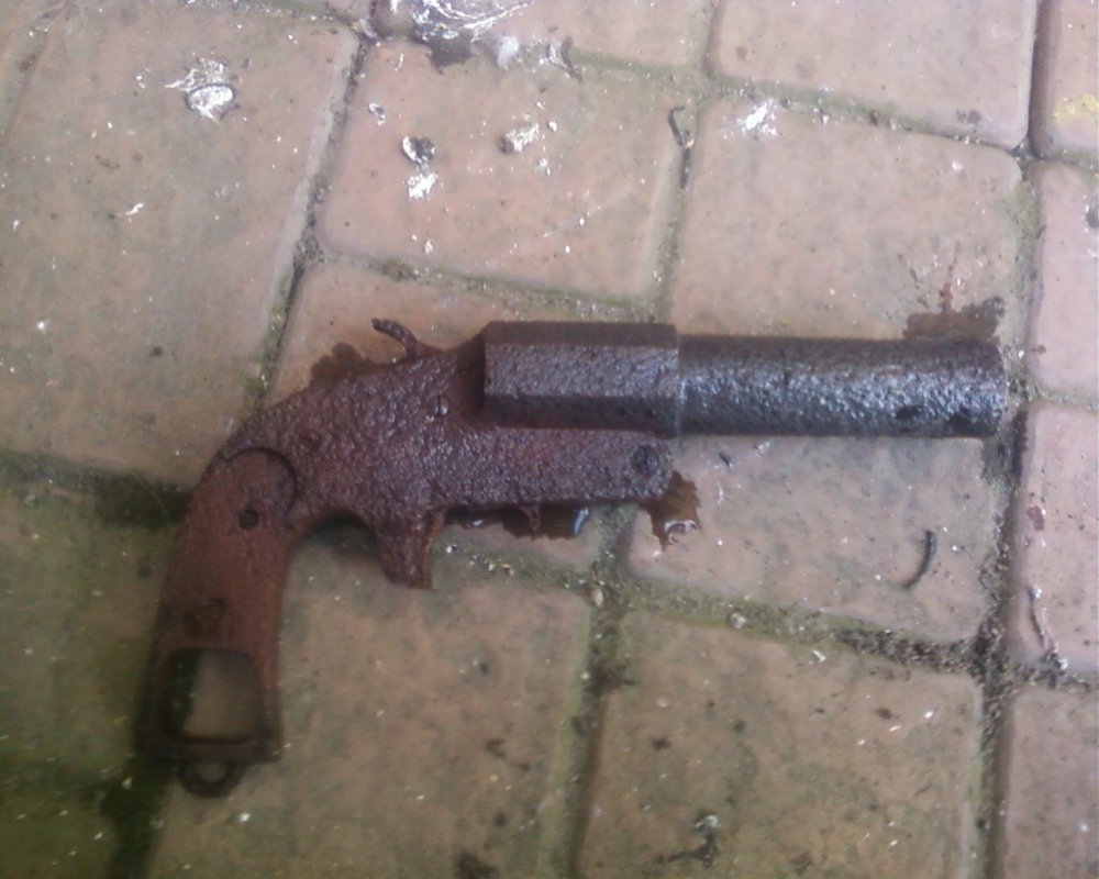

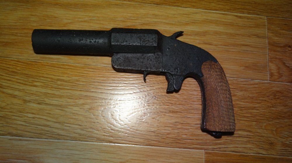

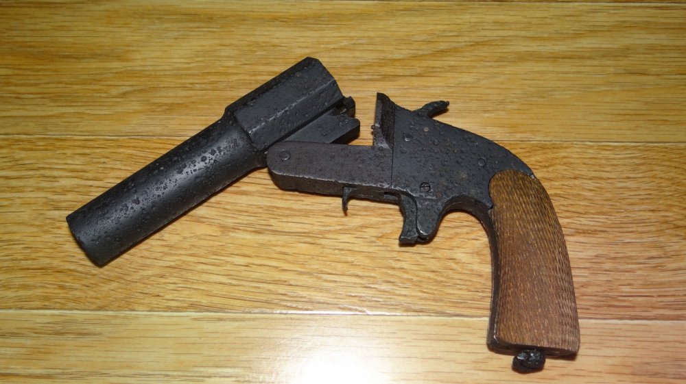

    DSC00958.JPG DSC00956.JPG После уксуса, в раствор соды.Вот результат.....Бросил в керосин на пару дней.

  23. MrJonsson
    MrJonsson Feldwebel
    723
    Донбасс
    А в керосин зачем?

  24. vvs50
    vvs50 Stabsfeldwebel
    21
    30
    708
    У моря.
    Внутри есть движущиеся детали, ВДшкой могу не достать. при разборке, думаю легче будет...не знаю.по еврейски..хай буде:)
