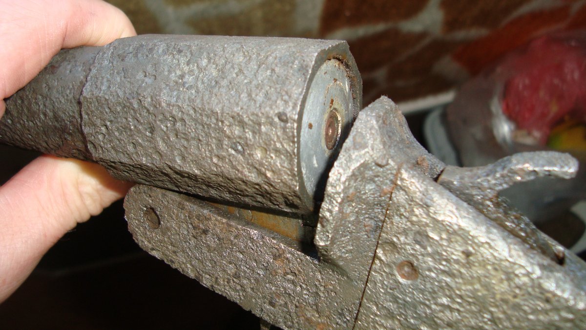

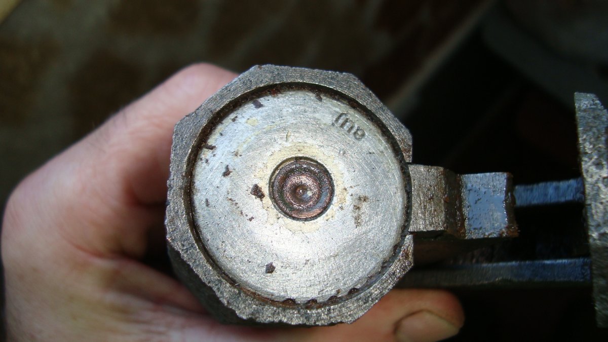

    DSC04345.JPG DSC04347.JPG DSC04346.JPG Уважаемые камарады, подскажите как извлечь гильзу, желательно не повредив ее.Ствол снимается, бил ,легонько, по толкателю экстрактора...результатов нет.С ув.

    Доброго, гільза особої цінності не складає, зовні здається що стріляна, якщо так то дерев'яним колом тупим, заливши перед цим ведешкою, якщо гільза не стріляна то гірше набагато, по екстрактору сильно раджу не гепати, обірвете край гільзи і все на цьому скінчиться. Вдалих робіт.

    Там целый заряд, была осечка.

    Приветствую.Выковыряйте отвёрткой заряд и выбивайте как вам предложили выше.Судя по вашим фото вы сломали стопор толкателя экстрактора. С ув.

    Не, не совсем поц,:). Я раскрутил винт ствола и выдвинул ствол. Стопор целый.... И Ваше мнение, что достать гильзу не реально? Шансов нет? А так хотелось.Тогда будем действовать жесткими мерами. Спасибо за внимание к теме.:beer: С ув.

    Ну так ведь по вашим фото не видно, что стволик отделён от рамы. А гильзу жалеть не надо, зато патронник будет хороший. С ув.

    Для початку можна спробувати пролити перетворювачем іржі, вона добре розмякшує окисли алюмінію. Цілком можливо що гільза подасться і буде в вас частинка історії. Будети друзям росказувати не лише про ракетницю а і про цю гільзу. Ракетниць багато а цікавих історій мало. Це практично комплект.

    Высверливайте содержимое патрона,оно не опаснее глины и вышибной заряд скис. А потом попробуйте тонкой спицей отслоить в одном месте стенку гильзы от ствола,залив туда потом керосин.Потом отрихтуете алюминий гильзы на оправке.
