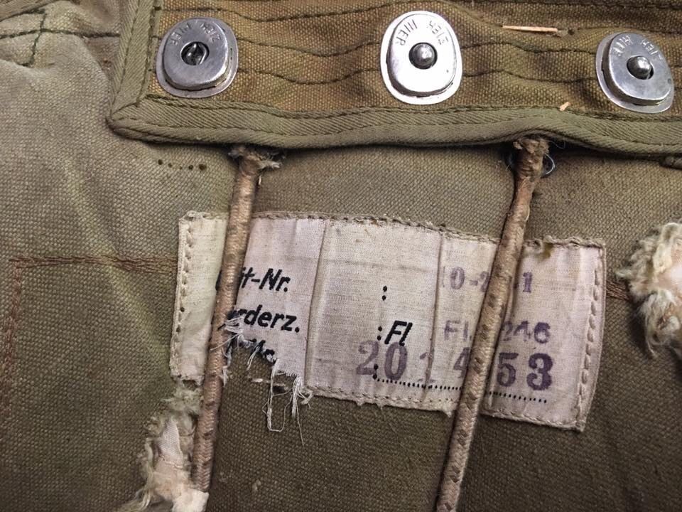

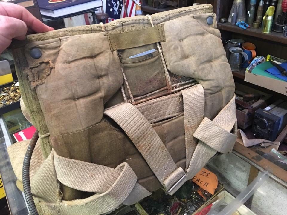

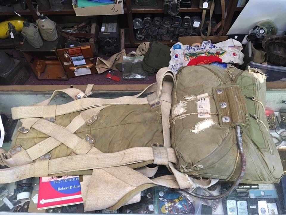

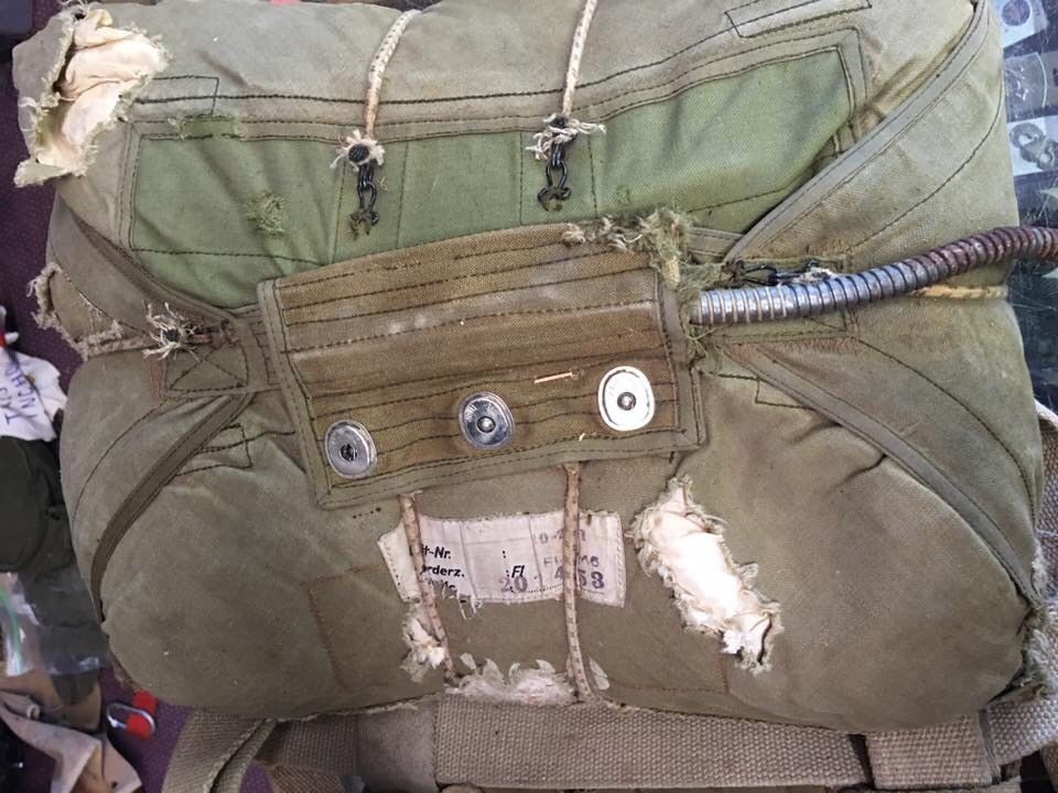

    Други, насколько редкий мой парашют?

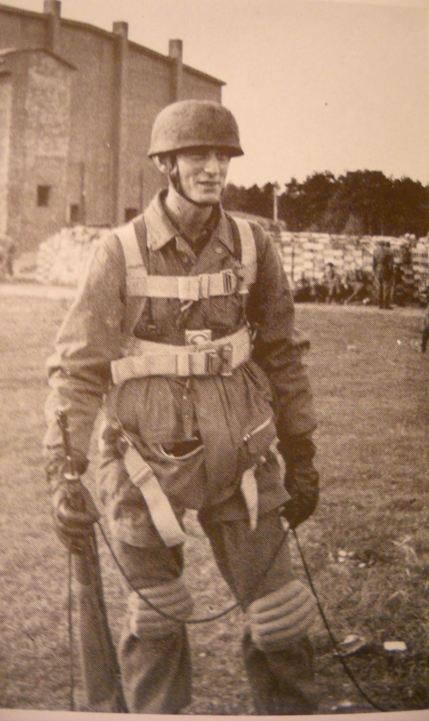

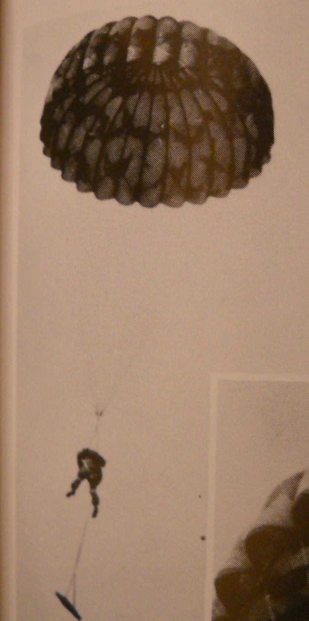

    100%ное раскрытие это очень не маловажно,но как же быть с таким моментом как приземление ?? Такое расположение строп ,как я понимаю шансов стать на малый снос и приземлиться лицом по сносу ,только если повезет.
    Можно себе представить состояние парня ( с прошлого фото)грохнувшегося на жесткий грунт, ведь развернуться спиной к ветру он не может,а приземляться при таком ветре боком,крайне опасно.

    Десантники прыгали без оружия. Обычно только пистолет или нож. Оружие и вобще все остальное сбрасывалось в специальных контейнерах. Десантники имели специальные наколенники и налокотники, предохраняющие от травм, а также перчатки. Скорость падения даже раскрывшегося парашюта была ЕМНИП, около 3 м/сек, как прыжок выше уровня второго этажа. Поэтому десантники приземлялись не на ноги, а их учили первый удар принимать ногами, переводя его затем на корпус и руки. Примерно как учат прыгать с поезда, все равно устоять на ногах невозможно. Так что парень справа на фотографии не в таком уж критическом положении, как может показаться на первый взгляд.

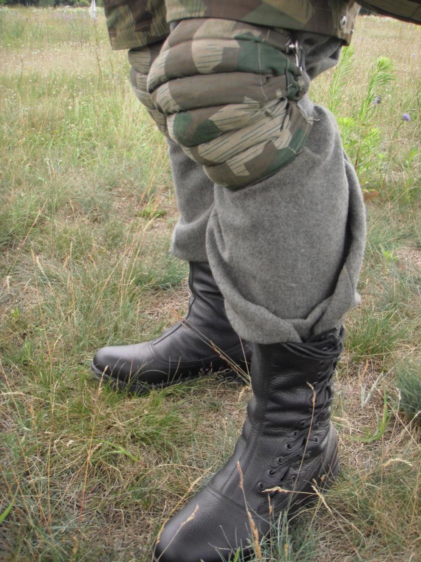

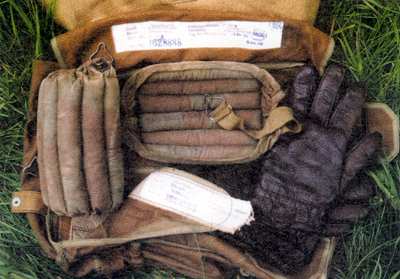

    Ну если на нем еще несколько кг боеприпасов не думаю что легко приземлиться боком ,прыгнув во второго этажа,даже имея налокотники и наколенники,хоть они и являются залогом смягчения удара на конечности.
    Все таки раньше прыжок с парашютом такого дизайна было мероприятие далеко не простым

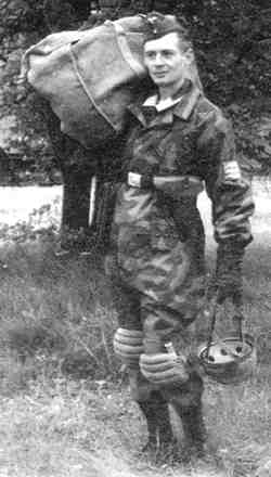

    Пару фото наколенников
    Олег Васильевич подобається це.

    Скорость снижения на современном парашюте типа Д-6 площадью 83 кв.м. составляет 5 м/с. Для купола площадью чуть более 50 кв.м. она будет повыше (см. ТТХ, например, парашюта запасного З-5). Скорость 5 м/с - это прыжок с высоты 1,5 метра. При призмелении "переводить удар на руки" - это гарантия сломанных рук. Думаю, такому не научат даже врага. Приземление на любом круглом парашюте подразумевает перекат.

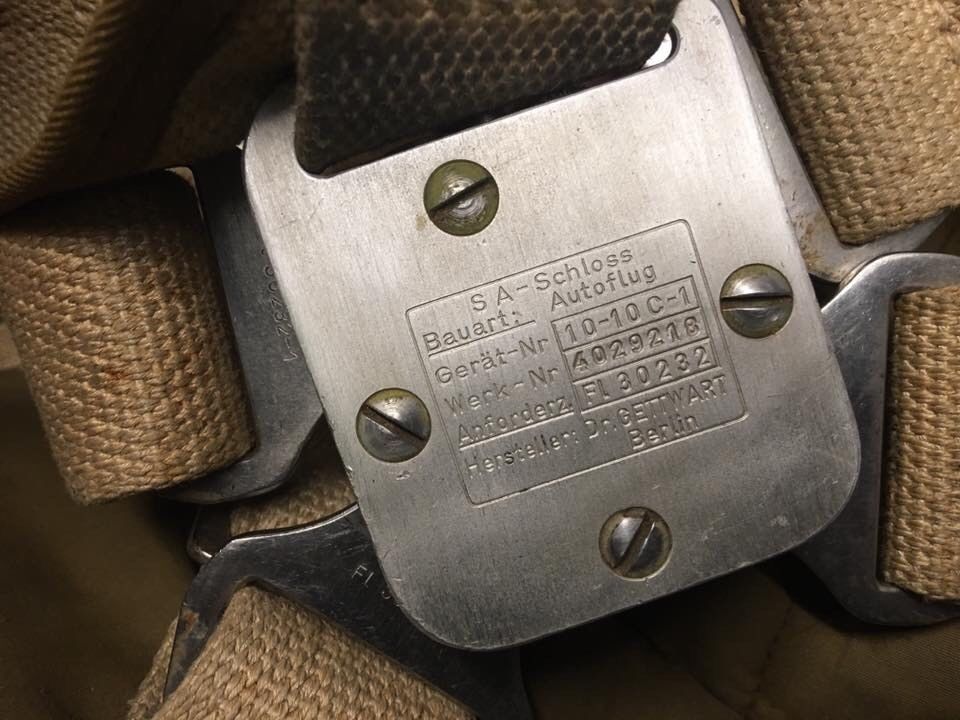

    Что значит IRVIN ?

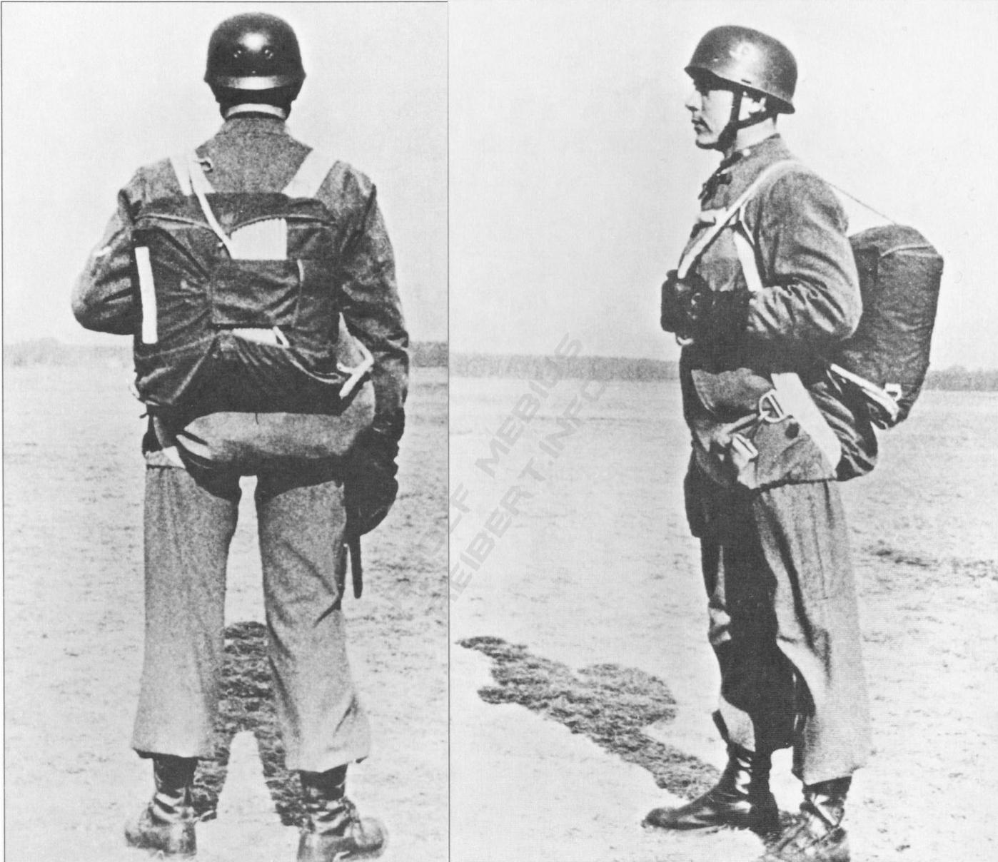

    Случаем нет ли у кого фото как крепился ПП к подвесной системе,очень интересно глянуть .
    С длинным уже ясно,спасибо Heinz Steinkopf за фотки.
    Еще интересно сколько было подсумков под ПП,как они крепились ,как обычно или для прыжка куда то прятались ??

    С разных ракурсов :)

    А нет фото с ракурса где крепится ПП ?

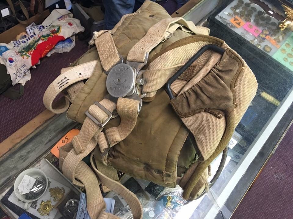

    Luftwaffe Pilot Parachute Me109
