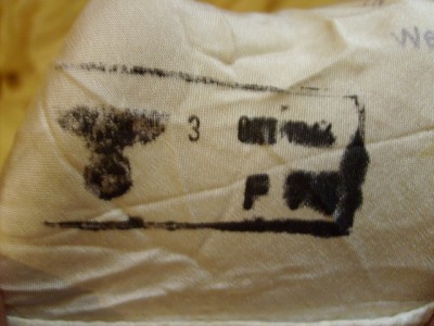

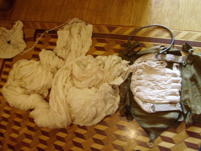

  17. Nikolya
    Nikolya Oberschütze
    ЛИПОВЕЦ УКРАИНА

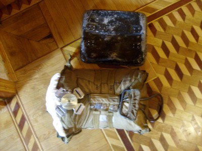

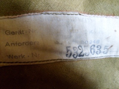

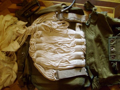

    Тип парашюта?
    Прошу камрадов подсказать что за марка парашюта.Летный или десант?
  18. Sergey_A
    Sergey_A Stabsfeldwebel
    1.421
    Russia, RnD
    Re: Тип парашюта?
    по-моему летный

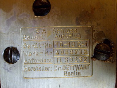

  19. Adolf Mebius
    Adolf Mebius Flieger
    5.543
    Deutschland, Böblingen
    Re: Тип парашюта?
    Наспинный парашют для летного состава Люфтваффе, о чем говорит его код-обозначение Fl.30232, при этом парашюты разных производителей несли одинаковый код идентификатор.
  20. Nikolya
    Nikolya Oberschütze
    ЛИПОВЕЦ УКРАИНА
    Насколько часто они попадаются в наше время? Я думаю что их использовали на материал-шелк.

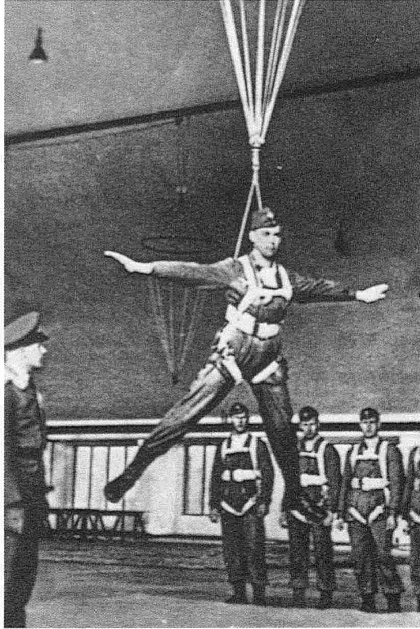

    - а зачем управлять, если выброска со 150-300 метров + как правило, на известную территорию + концепция стрельбы с воздуха (с задействованием рук).
    - грузоподъемность парашюта = вес в самолете (систем "крыло" тогда не было)
    P.S. Чего я сам не понимаю - так это один свободный "конец" (на одном из фото дикий "кач" при приземлении - гарантированная травма). Хотя опять, концепция удобства круговой стрельбы.
  26. kosta leshiy
    kosta leshiy Stabsfeldwebel
    1.121
    Ukraine,Kiev
    При прыжке с 300 - 150 м уже ничего не науправляешь,еще с 400 можно выбрать площадку для приземления где то рядом,а с 300 на таком куполе максимум только успеешь развернуться в ту сторону куда хотел бы приземлиться.
    Shpagin,друже,полностью с вами согласен на фото парню что справа не позавидуешь вообще
