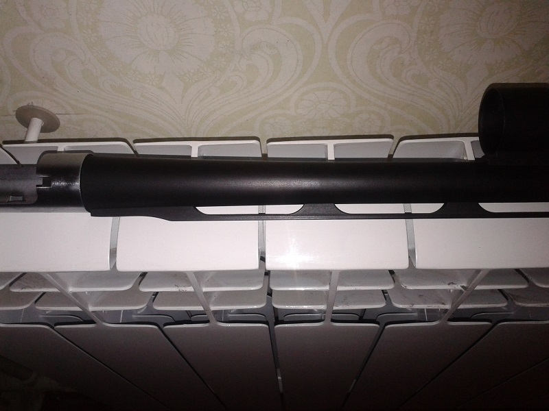

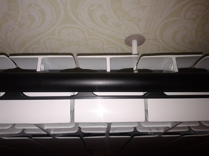

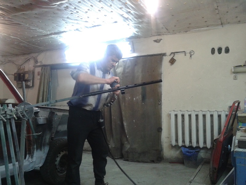

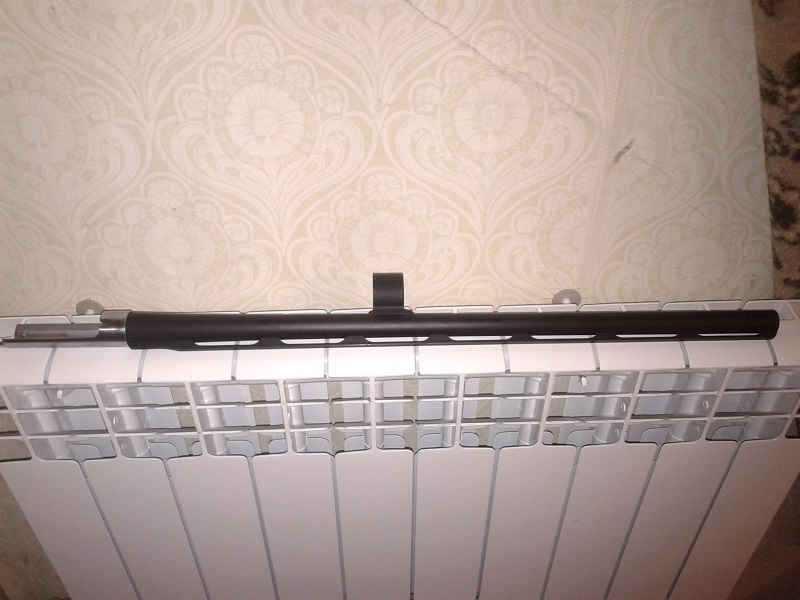

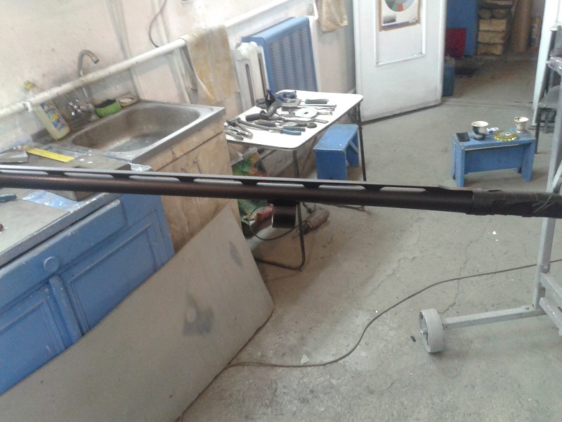

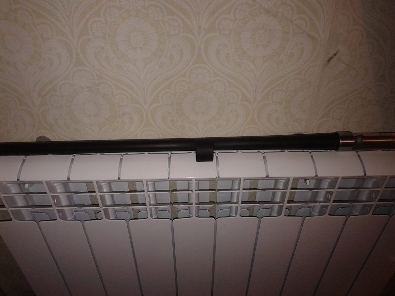

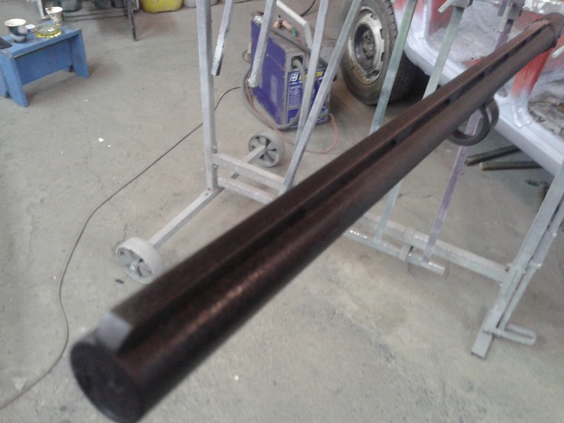

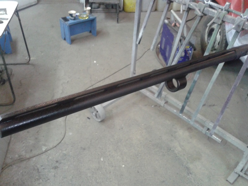

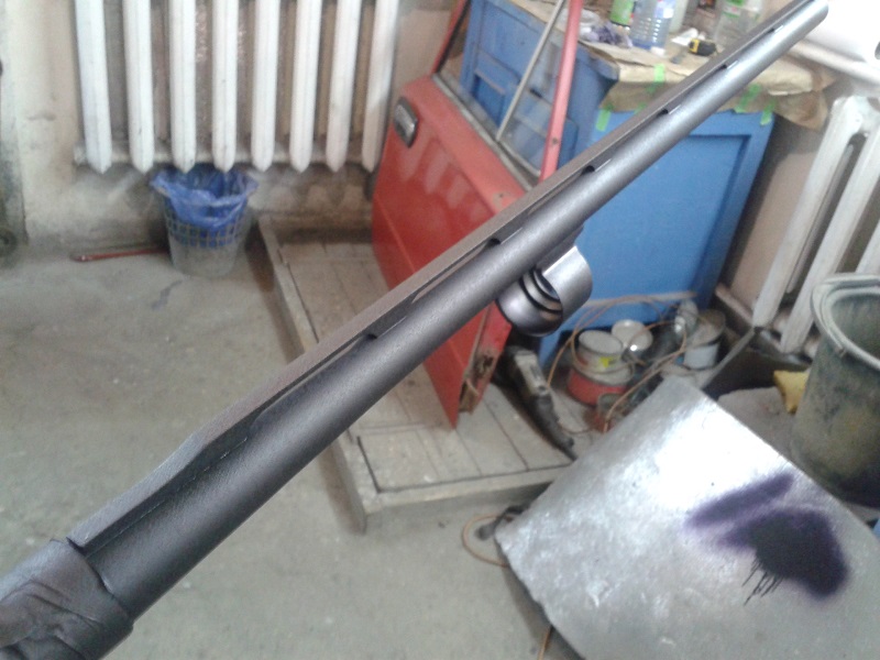

    Хочу поделится не большим процессом использования краски любезно предоставленной камрадом syrok,за что ему спасибо!
    Пред историю предыдущей покраски описывать не буду,кому интересно,прочтите тут в постах #145,#146
    https://reibert.info/threads/kraska-zavodskaja-oruzhejnaja.371527/page-6
    Скажу сразу,пишу не ради рекламы,кто у камрада брал эту краску,не разочаровался.Не разочаровался и я,поверьте!
    По поводу процесса,100 грамм краски хватило на 4 слоя с промежуточной сушкой 2-3 минуты,так как краска сохнет очень быстро!Краску ничем не разбавляли,консистенция была приемлемо классная,так сказал маляр.Сопло пульверизатора было 0.7,краска легла ровно,без подтёков,с равномерным растеканием.Удивил немного цвет,как бы чёрно-смородиновый(на фото 6 и 7 видно цвет краски на листе пеноплена прислоненного к столу)какой то,как будто бы чернилами красили.После покраски в понедельник просушили 25 часов над котлом-конвектором на расстоянии в 1 метр.Высохла отлично,за руками не тянулась,покрытие получилось немного шероховатым и насыщенным чёрно-смородиновым цветом!После положил во вторник вечером ствол на батарею дома,пролежал до вчера четверга.Вчера взял ту же мочалочку пропитанную маслом,которой натирал ствол после первой покраски и начал чухать без фанатизма.Краска нигде не слезла,вся шероховатость ушла,ствол стал гладенький,как жопка младенца,цвет стал насыщенно чёрным,с матово-глянцевым оттенком!Короче то,что я очень хотел!Посмотрим как будет себя вести покрытие в эксплуатации!
    Пы.Сы.Всё таки краска камрада syrok,кардинально отличается от краски камрада DYS.
    Фото отчёт...
    Останнє редагування: 15 гру 2017
