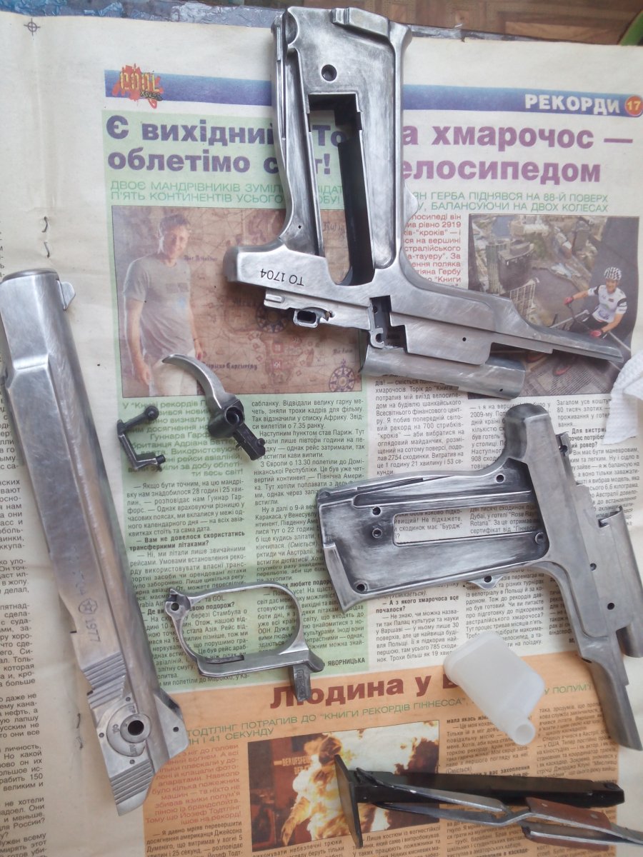

  15. lyonchik
    lyonchik Stabsgefreiter
    196
    Lemberg Україна

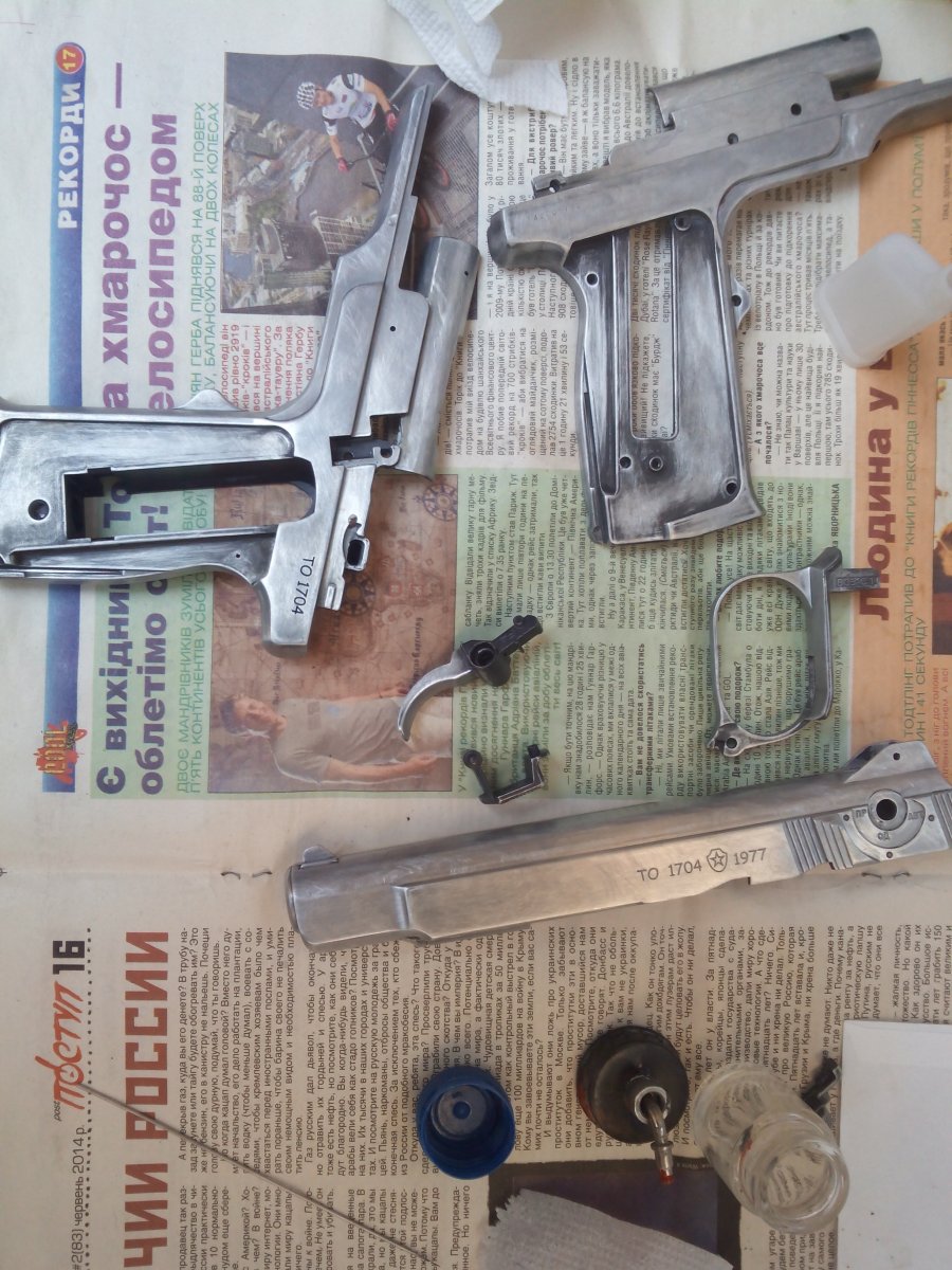

    663 подобається це.

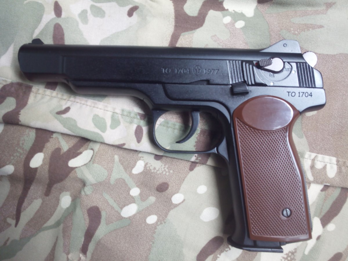

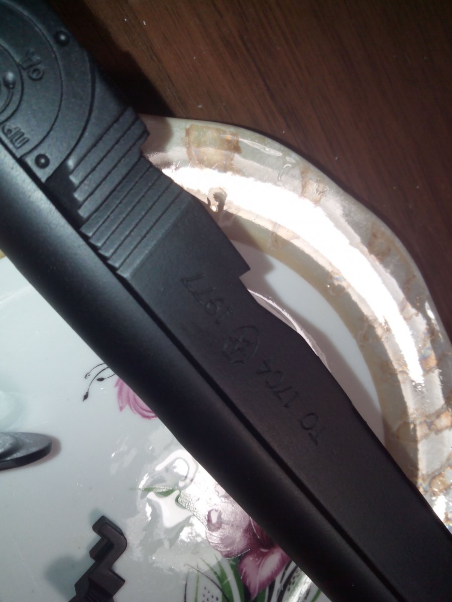

  16. lyonchik
    196
    Lemberg Україна

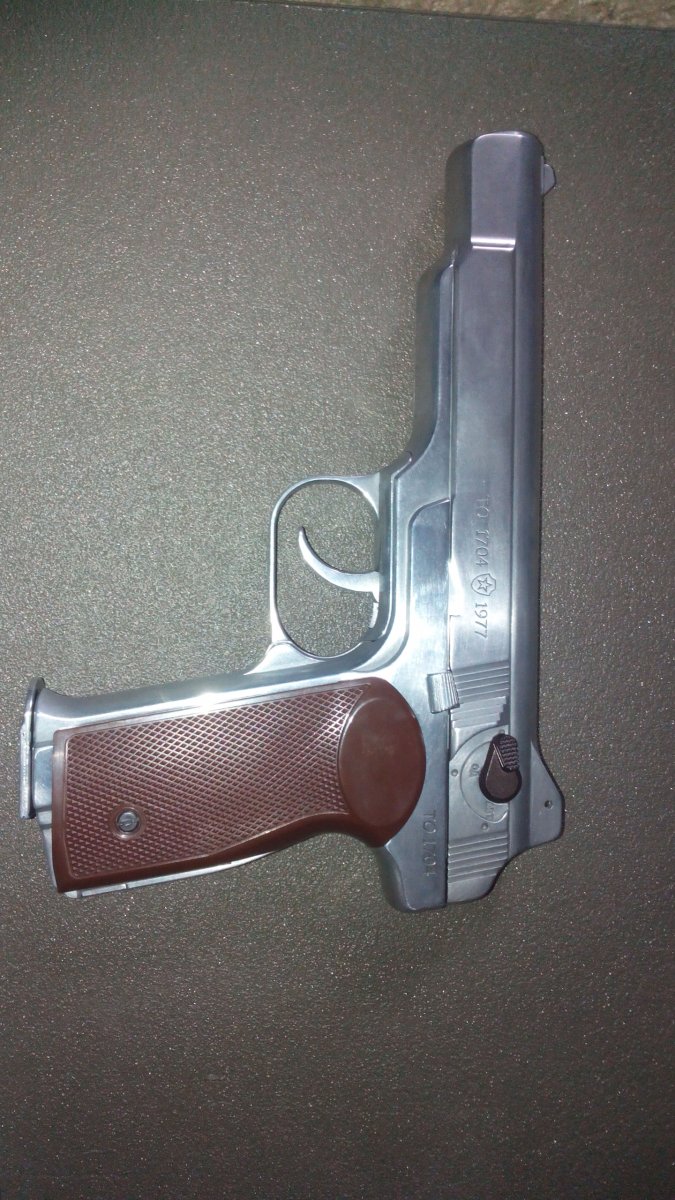

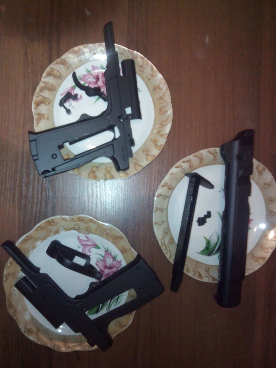

    663 подобається це.

  18. lyonchik
    196
    Lemberg Україна

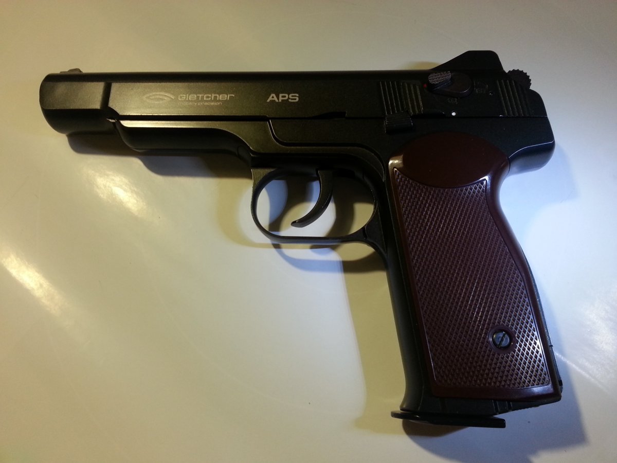

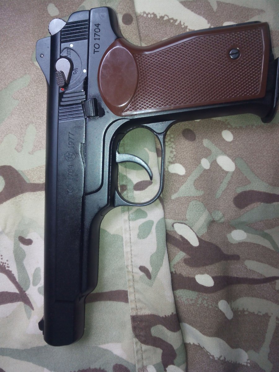

    Рихард, 663, duke6kirill та ще 1-му подобається це.

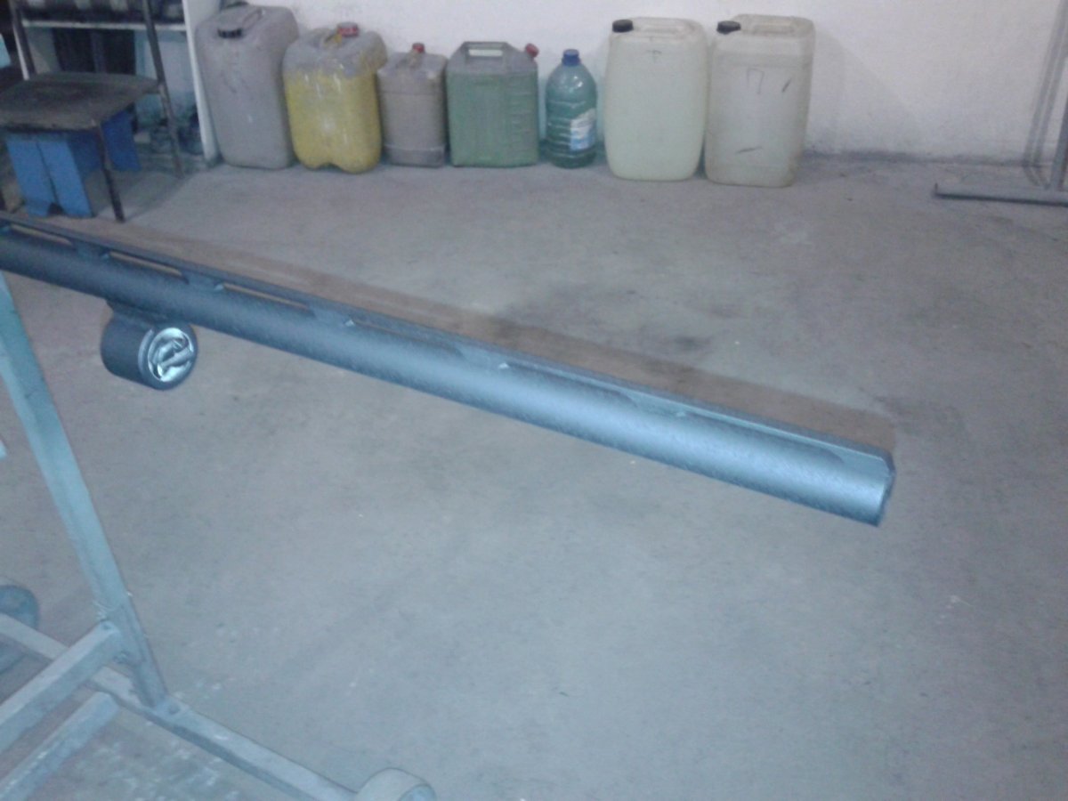

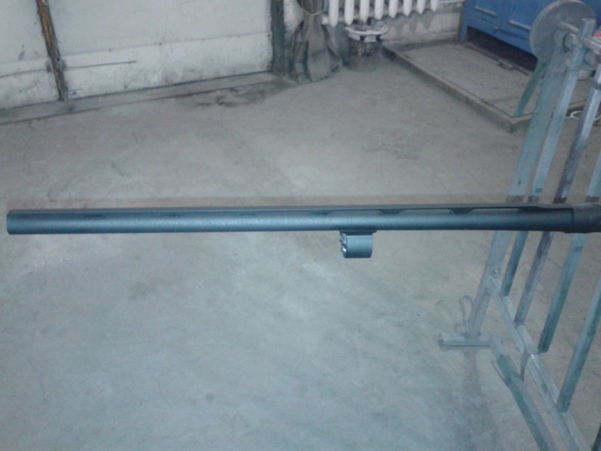

  20. Карапузик
    Карапузик Oberleutnant
    1.629
    Ukraine.Donetsk-Vinnitsa

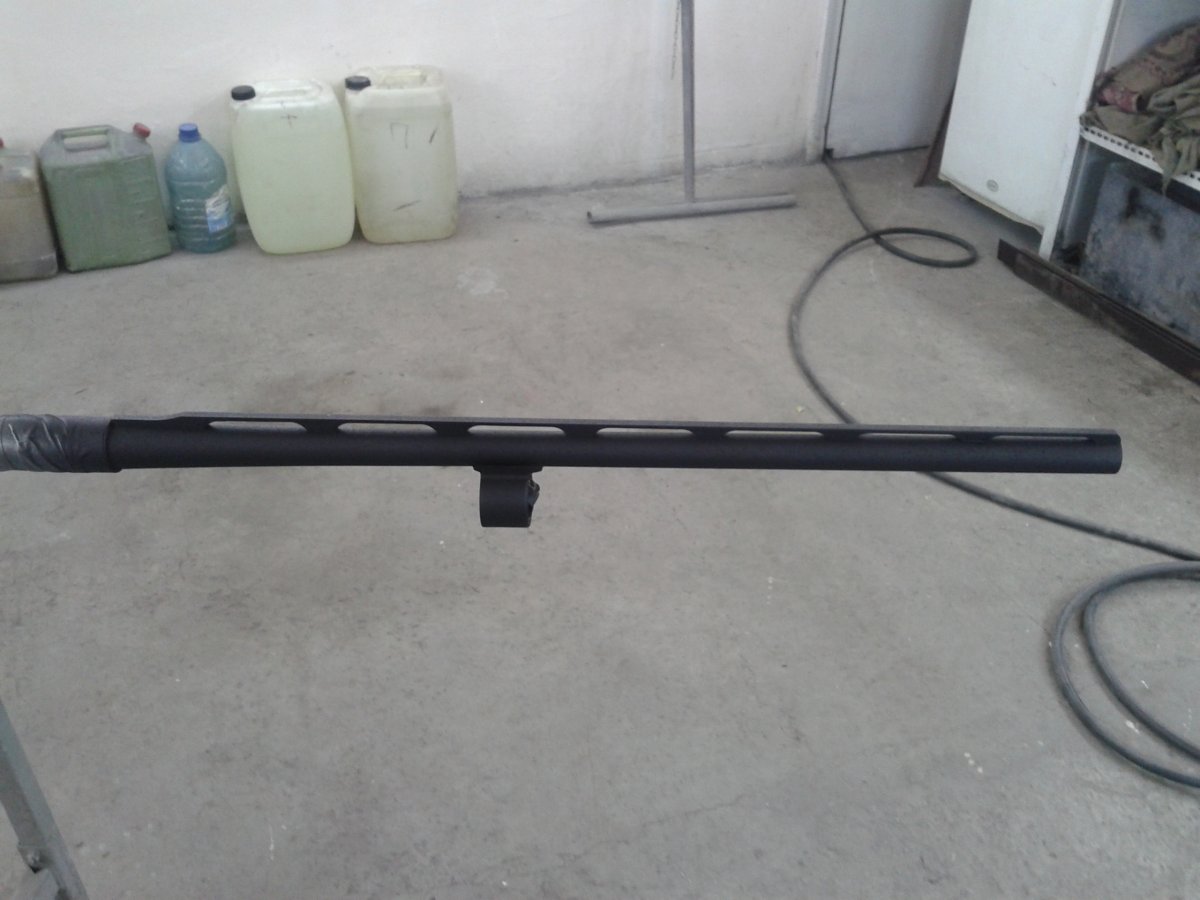

    Всем привет.
    Вчера вечером дошли таки руки до покраски ствола своего ружья Hatsan Escort.Зачищал пескоструем и скочбрайтом.
    Обезжиривал и красил товарищ авто маляр.Краски брал 50 грамм.Красили маленьким краскопультом в три слоя при температуре воздуха 23 градуса.Оставил сушиться в отапливаемом боксе и завтра посмотрим что получилось.Запекать буду по любому но чуть позже.Ну а пока фото без вспышки со вспышкой сразу после покраски...

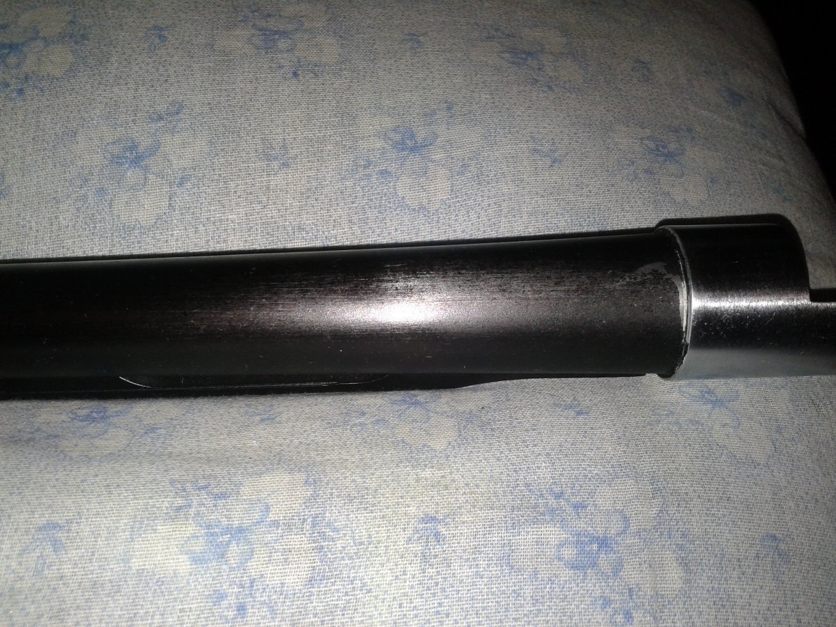

  21. Карапузик
    1.629

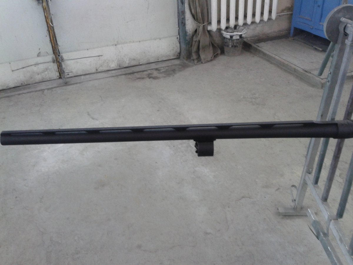

    Всем привет!
    Сегодня продолжилась после покрасочная эпопея ствола охотничьего ружья Hatsan Escort.После пары дней,которые ствол провёл в тёплом(23-25 С")помещении,сегодня решил прогреть(запечь)в печной духовке,в общем всё делал,как прописал в инструкции ТС(Денис).Запекал 2 часа при температуре 150 градусов.После запекания,сразу обработал ружейным нейтральным маслом.В результате итогом операции разочарован и сейчас поясню почему!
    Для пропитывания ружейным маслом,я взял новую маленькую кухонную мочалочку для мытья посуды.Во время пропитки,я обратил внимание,что жёлтая мочалка начала чернеть на глазах!Немного подождав,пока масло немного впитается,продолжил мягкой частью мочалки как бы втирать масло,и тут началось разочарование!Краска с нижней части ствола,начала постепенно сниматься!Позвонив некоторым товарищам занимающимся покраской и аква декором,пояснил ситуацию и в процессе разговора выяснилась одна интересная деталь!Краска купленная у ТС темы и которой я красил ствол ружья,не подходит для металла из которого изготовлены эти стволы!Сказали,что я не первый с таким вопросом к ним обратился,сказали что в этом металле,большое количество хрома,вот по этому оружейная краска для покраски АКМноидов,не подходит по адгезии к металлу импортных ружей!
    Пы.Сы.Скажу всем сразу,прежде чем купить и использовать краску,я несколько раз прочёл все рекомендации Дениса,прочёл отзывы и советы уважаемых камрадов у которых получилось покрасить своих любимцев без разочарования и отзывы у кого сразу не получилось,а потом таки получилось,в общем я всё прочёл и учёл!К ТС темы претензий ни каких не имею,ему отдельное спасибо за краску и консультации!Краска красит нормально,но только не ружейные стволы турецких ружей!Вот как то так.
    Фото ствола после запекания и пропитки маслом...
    Фото-0022.jpg Фото-0023.jpg Фото-0024.jpg Фото-0025.jpg Фото-0026.jpg Фото-0027.jpg
    Останнє редагування: 3 лис 2017
    DW011, T@RIK та - КАПРАЛ - подобається це.
