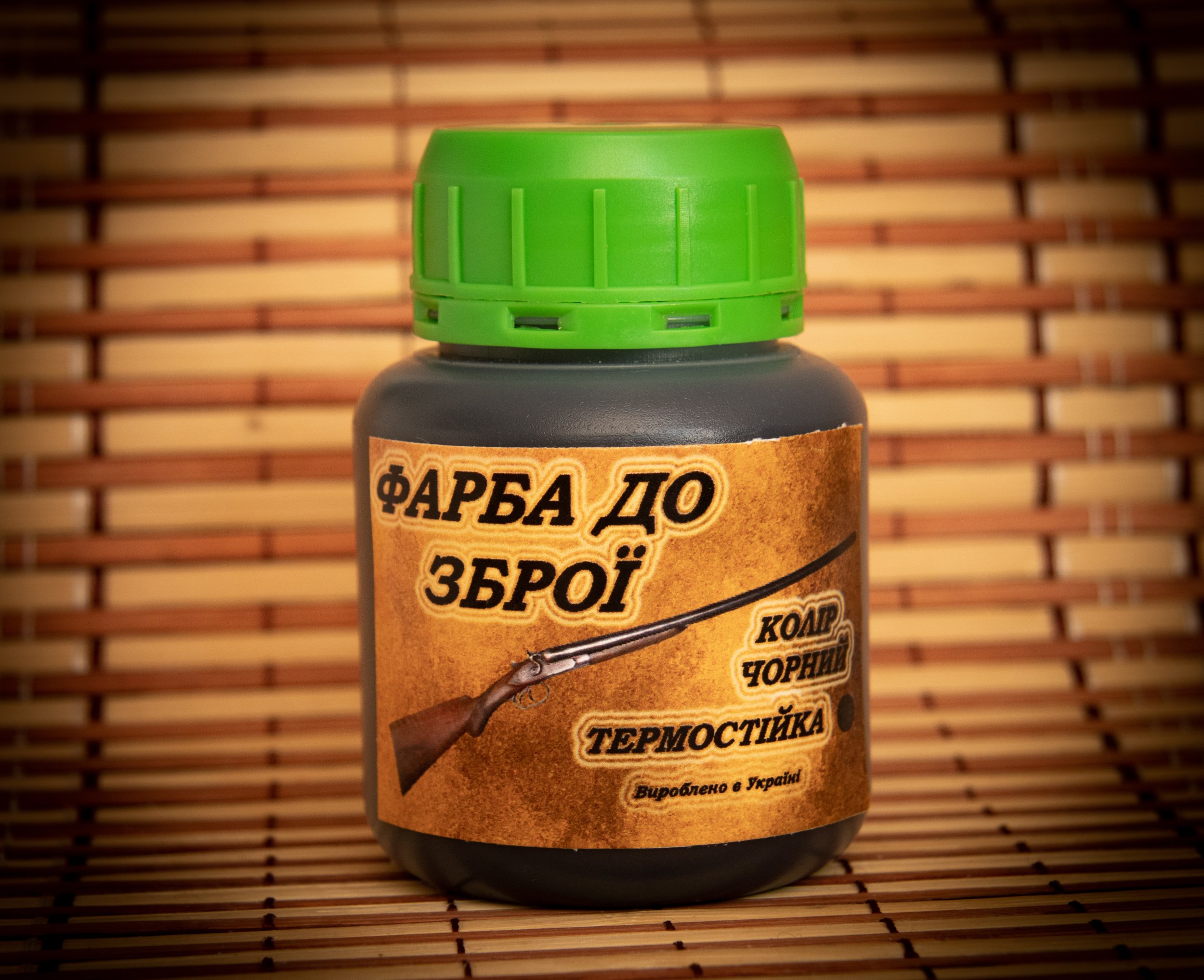

    Краска оружейная (термостойкая-заводская)
    Оружейная краска термостойкая (ИЖМАШ) — Надежная защита для оружия и металлических изделий
    Характеристики и описание краски:
    Оружейная краска, разработанная на основе рецептуры, используемой Ижевским оружейным заводом (ИЖМАШ, Концерн Калашников) с 1970 года, обладает уникальными характеристиками:
    Антикоррозийная защита: Краска обеспечивает надежную защиту от ржавчины и других видов коррозии.
    Высокая механическая стойкость: Прекрасно сопротивляется повреждениям от царапин и механических воздействий.
    Термостойкость: Сохраняет свои свойства при температурных колебаниях от -60°C до +300°C, что идеально подходит для оружия и металлических изделий, которые подвергаются высокому температурному воздействию.
    Устойчивость к влаге: Защищает поверхность от воздействия влаги и химических веществ, повышая долговечность покрытия.
    Широкий спектр применения: Идеальна не только для оружия, но и для любых металлических, пластиковых, кожаных и деревянных изделий, которые нуждаются в защите от повреждений.
    500 мл- ̶ 650 грн
    250 мл - 340 грн , .
    120 мл -210 грн

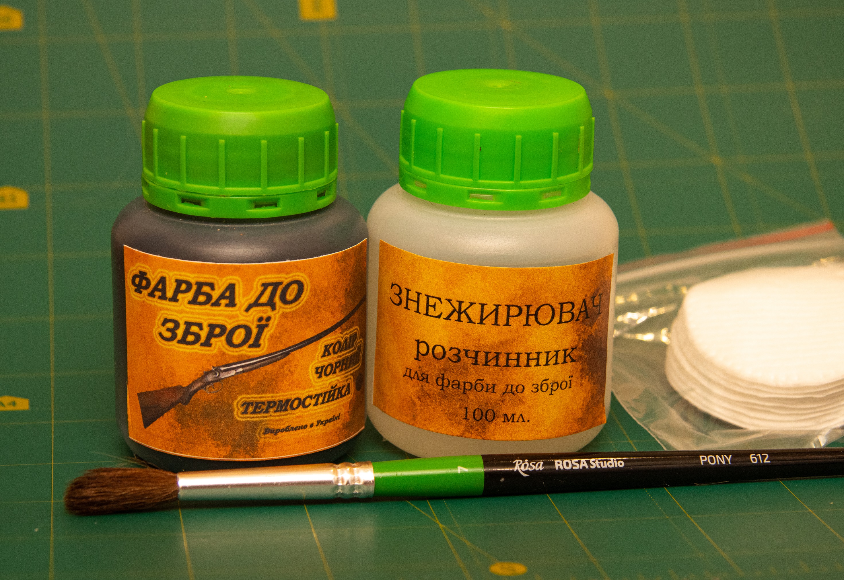

    Краска Оружейная (термостойкая) 120 мл.Плюс ,Обезжириватель (100 мл) кисточка ,спонжики. -290 гривен

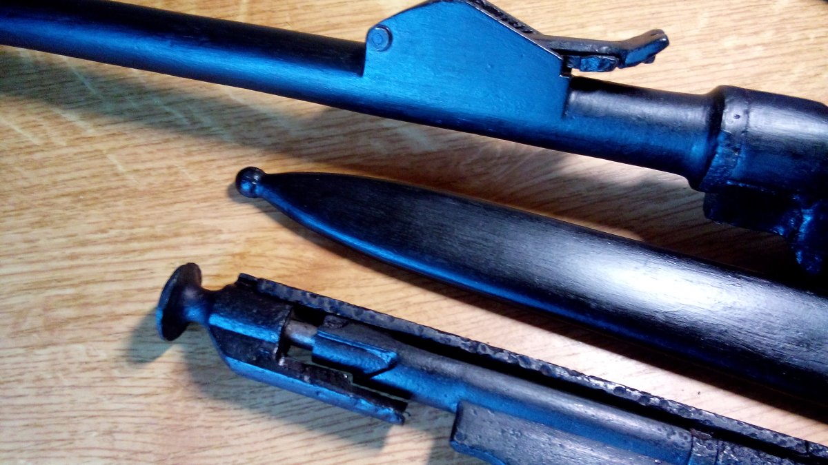

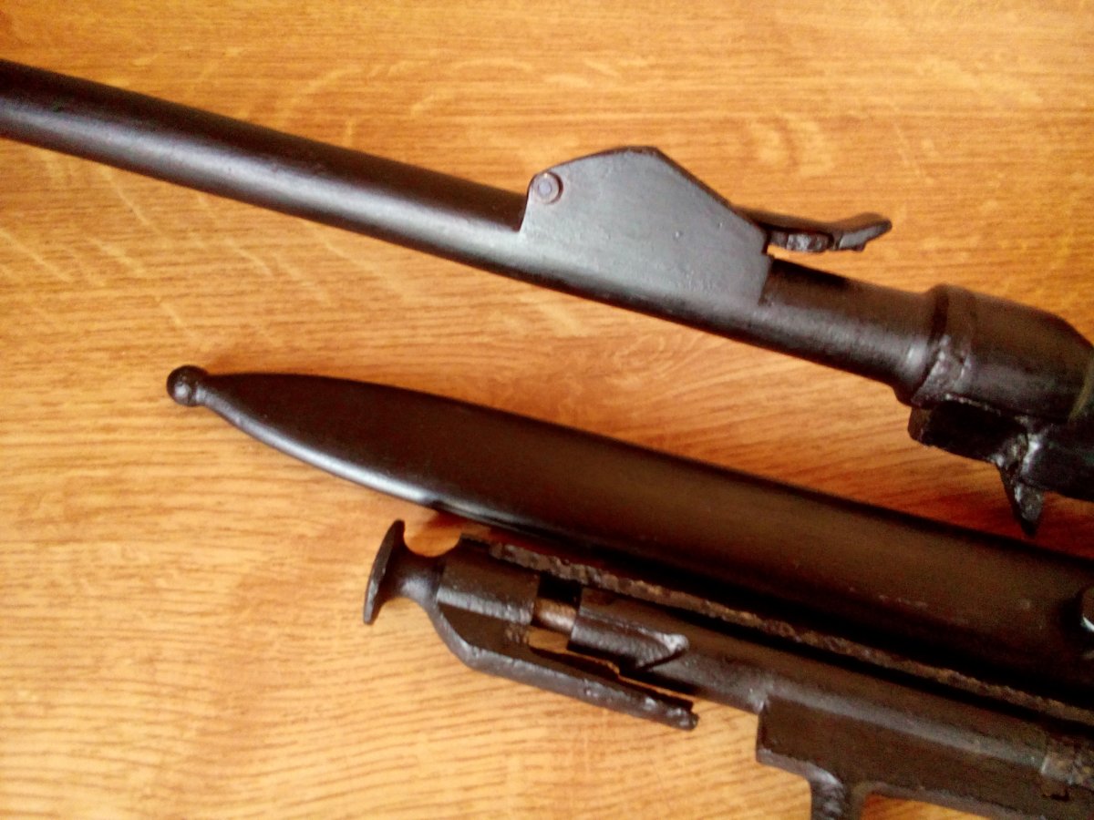

  10. Продавец syrok
    syrok Stabsfeldwebel
    270
    572
    635
    Там где нас нет.
    Окрашено ,кисточкой... Разное освещение.
